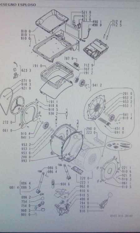

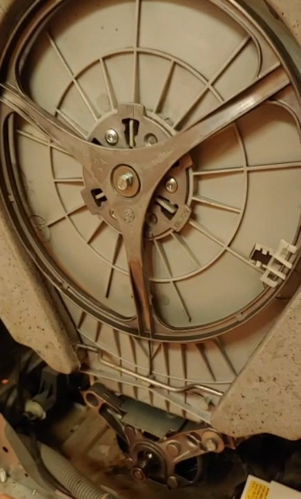

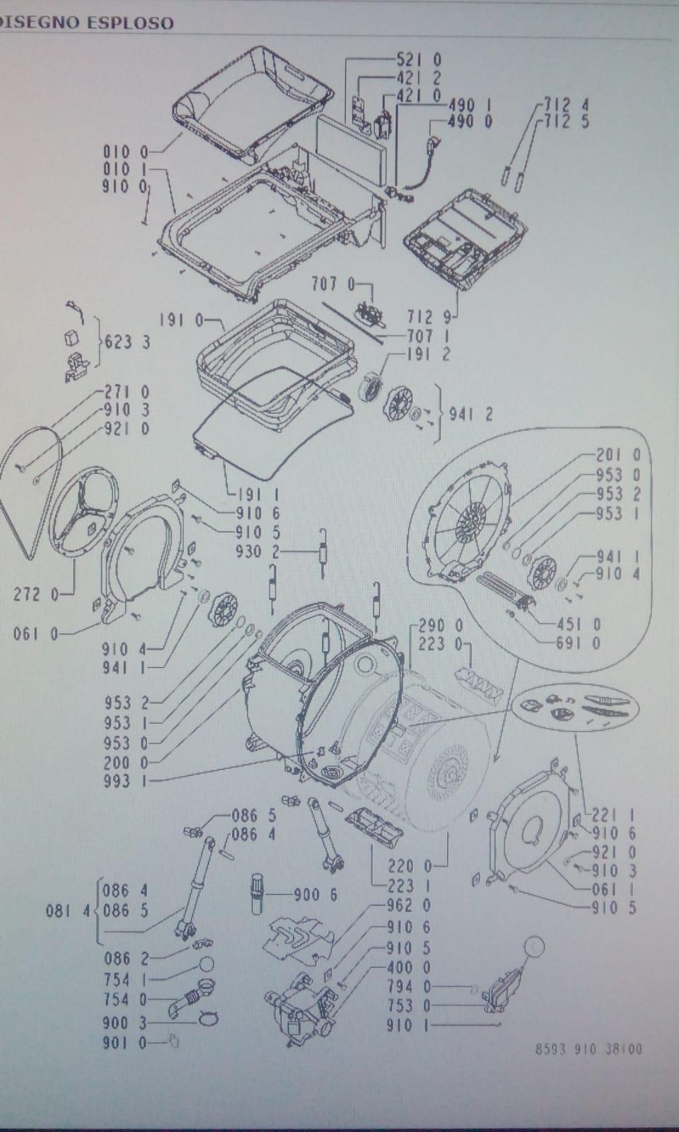

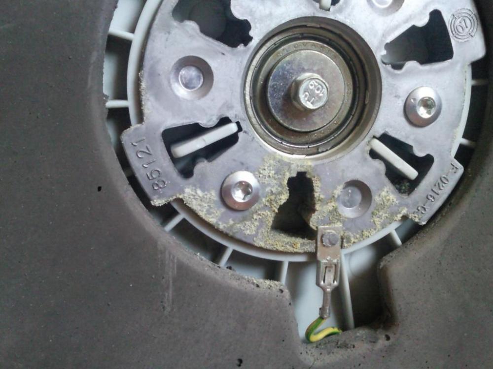

Lavatrice Whirlpool Awt 9000 carica dall'alto con cestello rumoroso
Ciao a tutti,
la lavatrice è diventata rumorosa.
Sono da sostituire entrambi i cuscinetti.
Nella sostituzione dei cuscinetti bisogna fare attenzione che non si rompa il para acqua e poi bisogna cambiare il cestello?
Allego due foto dei lato destro e sinistro con la puleggia, non vedo alcun rivolo di ruggine o perdita di acqua.
gabbia cuscinetti lato puleggia.png
Se hai già fatto la prova di far girare il cesto dopo aver levato la cinghia e hai sentito un rumore tipo quello di un treno in corsa c'è poco da fare: i cuscinetti sono andati. Io comunque un po' d'ossido lo vedo, specie sul cuscinetto al lato opposto della puleggia
Se compri ricambi originali dovrebbero darti il kit completo (mozzi completi di cuscinetti + paraacqua), quindi dovrai fare attenzione solo al verso di montaggio e ad ingrassare per bene i paraacqua e i perni del cesto, altrimenti dopo un po' sarai punto e a capo
Forse sarà necessaria un po' di forza extra per svitare la vite della puleggia perché in fabbrica potrebbero aver applicato del frenafiletti, ma a parte questo non mi vengono in mente altre difficoltà
Il consiglio è quello di recarti da un rivenditore di ricambi per elettrodomestici con la foto del modello (che contiene il numero ce inizia per 85.........) e ti darà il ricambio corretto (e completo).
NB. Controlla il modello inserito in oggetto!
Il disegno esploso mi è stato inviato dal centro assistenza autorizzato whirpool che mi ha richiesto l'etichetta della lavatrice.
Ho cercato su amazon e ho contattato il rivenditore che mi ha confermato sempre dall'etichetta che il ricambio va bene
Ma la mia domanda è su amazon ho trovato la gabbia con i cuscinetti, qui mi avete detto che devo comprare il kit completo (mozzi completi di cuscinetti + paraacqua)
Per questo ho allegato il disegno esploso per cercare di capire se la posizione 2010-9530-9532-9531 sono i mozzi e paraacqua
