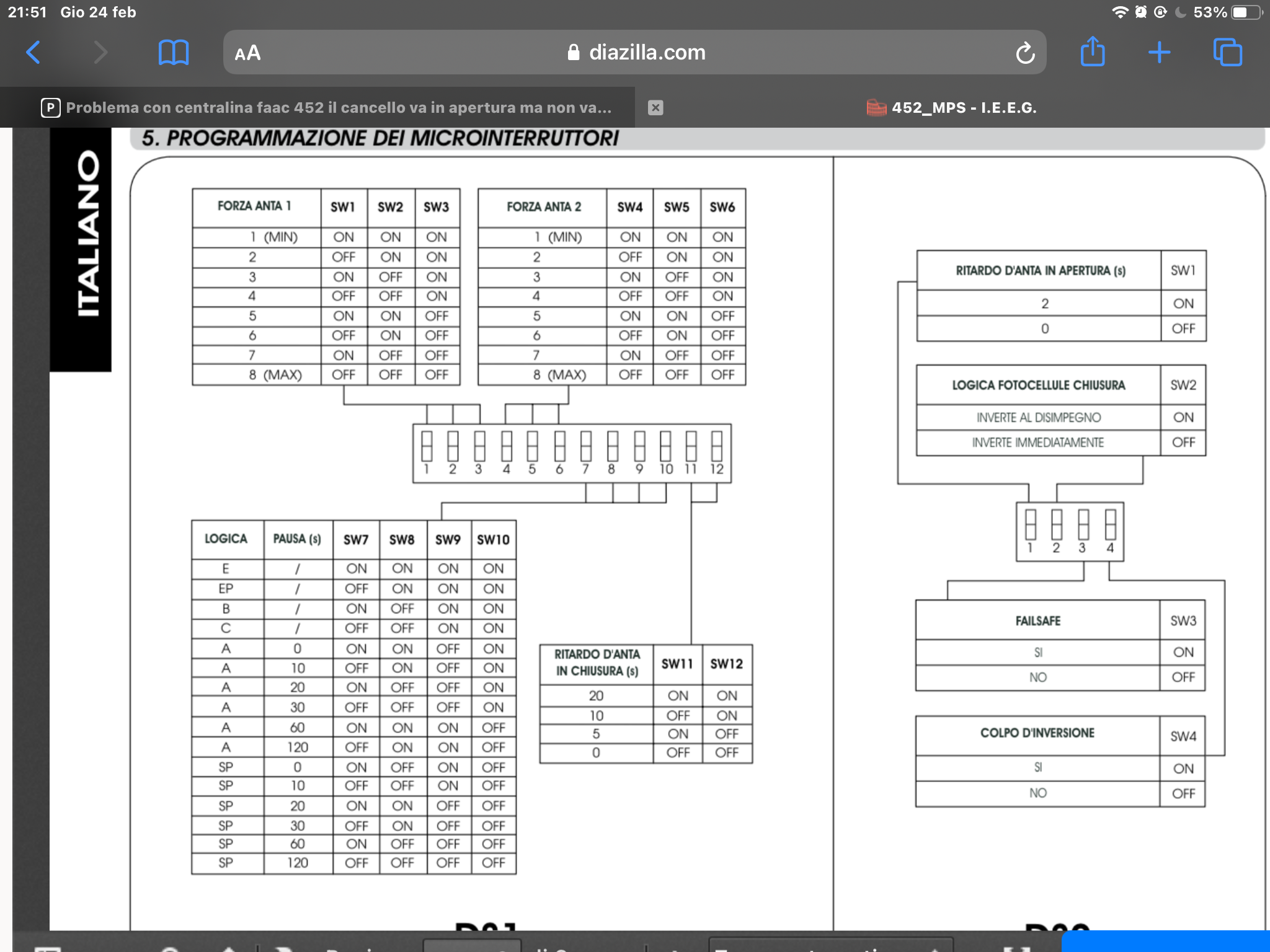

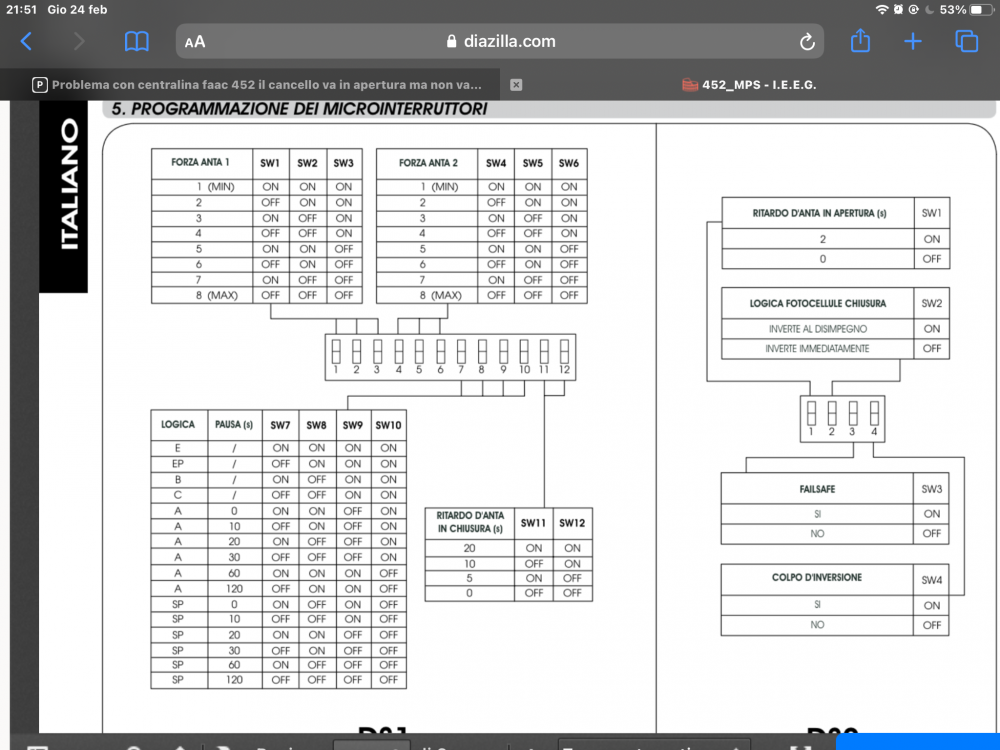

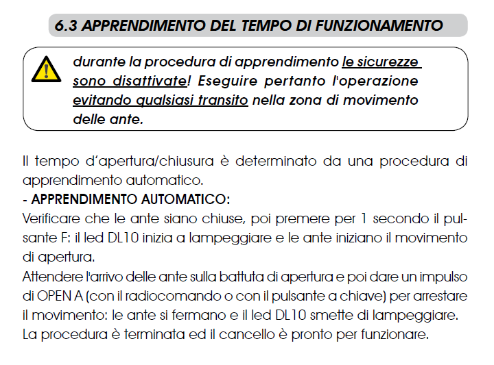

Problema con centralina faac 452 il cancello va in apertura ma non va in pausa per poi chiudersi
Buccia di arancio
Buonasera a tutti io ho un problema con una centralina faac 452 nello specifico i motori aprono arrivano a fine apertura ma rimangono sempre accesi (cioe non vanno in pausa) per ripartire in chiusura potete aiutarmi gentilmente grazie
ciao, probabilmente è il tempo di pausa impostato a 0 secondi. Con i dip-switch 7-8-9-10 puoi modificare la logica e il tempo di pausa.
Probabilmente non hai eseguito correttamente il punto 6.3
Modificato: da venue2
