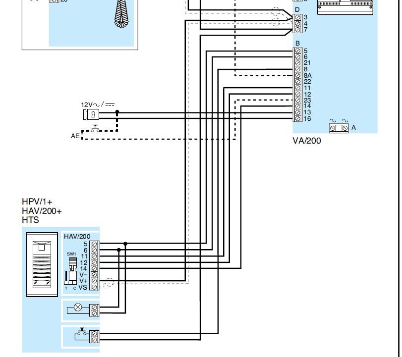

ivan1975 Inserito: 1 marzo 2022 Segnala Inserito: 1 marzo 2022 Buongiorno ho questa problematica...capitava spesso che premendo il posto esterno i citofoni inteni non suonassero o suonassero bassissimi (come ad esempio quando la cornetta non è ben posizionata ) un mesetto fa ho cambiato il tutto visto che erano un po datati (sempre della came/bpt)...--ho messo il posto esterno nuovo HA/200 targha https://www.installimpianti.com/store/citofoni-e-videocitofoni-kit-videocitofonici/came-ha-200-gruppo-audio-per-placca-citofonica/ e cambiato 2 dei 3 posti interni con questi (il terzo quello nel garage ho lasciato il vecchio YC200 che ha tutti i medesimi collegamenti) AGT A200 Sistema 200 840CA-0010 https://www.elettronew.com/it/bpt-citofonia/citofono-bpt-con-cornetta-agt-a200-sistema-200-840ca-0010-28201.html?gclid=CjwKCAiApfeQBhAUEiwA7K_UHwBLwUukaW7fcioduq8kXGQIk5iz4EL1G4sIsx6NStXDsUucmJ_s3BoCUakQAvD_BwE Tutto collegato e testato...suonando fuori ho verificato che suonassero tutti i posti interni... mi è ricapitato ieri che suonando il posto esterno i posti interni non suonassero...riprovato e riprovato dopo un po hanno suonato (sembra quasi che partano piano e poi suonino) non capisco perche ...i due fili che arrivano al pulsantino esterno sono collegati bene (il pulsantino esterno quando lo premi suona sempre) ho verificato tutti i collegamenti sono tutti ben stretti sia al posto interno che esterno ...per sicurezza ho pulito anche tutto con spray x contatti ... l alimentatore interno è sempre bpt VA 200 grazie a chi vorrà/potrà rispondere
ivan1975 Inserita: 3 marzo 2022 Autore Segnala Inserita: 3 marzo 2022 Potrebbe essere secondo voi il microcontatto questo per intederci https://www.ebay.it/itm/304378752941?mkevt=1&mkcid=1&mkrid=724-53478-19255-0&campid=5338722076&customid=&toolid=10050 ....il pulsantino dove arrivano i due fili marrone e bianco che "suona" all esterno ma non invia poi l impulso all interno ? (scusate i termini non professionali ma non sono un elettricista/impiantista ...) grazie
Ivan Botta Inserita: 3 marzo 2022 Segnala Inserita: 3 marzo 2022 (modificato) Quote Potrebbe essere secondo voi il microcontatto questo per intederci Da quello che ho capito, i citofoni a non suonare sono più di uno, strano abbiano problemi tutti i tastini della pulsantiera. Quando fa il difetto, bisognerebbe verificare la tensione sull'alimentatore, non conosco quale modello sia, ma se posti una foto possiamo capirci qualcosa in più. Modificato: 4 marzo 2022 da Ivan Botta
ivan1975 Inserita: 4 marzo 2022 Autore Segnala Inserita: 4 marzo 2022 13 ore fa, Ivan Botta ha scritto: Da quello che ho capito, i citofoni a non suonare sono più di uno, strano abbiano problemi tutti i tastini della pulsantiera. Quando fa il difetto, bisognerebbe verificare la tensione sull'alimentatore, non conosco quale modello sia, ma se posti una foto possiamo capirci qualcosa in più. grazie mille per la risposta l alimentatore è questo (ci sono anche le istruzioni) https://doorentrydirect.com/acrobat/bpt/instructions/va200_01.pdf questo non l ho mai toccato..nel senso che non ho l ho mai aperto se serve smonto la placca frontale per fare una foto dei vari collegamenti grazie ancora
ivan1975 Inserita: 6 marzo 2022 Autore Segnala Inserita: 6 marzo 2022 Ciao ora quando suono il citofono dall' esterno non chiama più i posti interni..ho provato a cambiare il microcontatto esterno ma non è quello..se alzo il posto interno riesco a sentire fuori parlare e lapriporta funziona... posto foto dell alimentatore anche e di come sono collegati i posti interni (sono 3 ..a quello principale al Piano terra arrivano due coppie di fili uguali ..) In allegato foto alimentatore e collegamenti posto interno https://drive.google.com/file/d/1VtSdWLIA7f7PVBU_TYjRPZUAByc4Gd2h/view?usp=drivesdk https://drive.google.com/file/d/1Vpb_sxHGOpkaPWUQTbfEeYk3G_S7bJmJ/view?usp=drivesdk https://drive.google.com/file/d/1Vlio0ADWAh6qgp-ivZHqHTqQJSM9tTlw/view?usp=drivesdk Non capisco perché ha funzionato tutto bene per due settimane quando ho cambiato i posti interni..
ivan1975 Inserita: 6 marzo 2022 Autore Segnala Inserita: 6 marzo 2022 Il citofono fuori è uno solo con all interno tre posti interni
Ivan Botta Inserita: 6 marzo 2022 Segnala Inserita: 6 marzo 2022 Quote ora quando suono il citofono dall' esterno non chiama più i posti interni.. Se sono tutti i citofoni a non suaonare, sarebbe da verificare il cablaggio che parte dalla pulsantiera esterna.
ivan1975 Inserita: 6 marzo 2022 Autore Segnala Inserita: 6 marzo 2022 Prima capitava a singhiozzo che suonando da fuori il citofono esterno suonasse (sentivi proprio la suoneria diciamo "etsrena" e i posti interni che non suonavano o erano bassissimi)...ora come vi dicevo non suona più nemmeno la "suoneria" esterna e non fa la chiamata all interno
Ivan Botta Inserita: 6 marzo 2022 Segnala Inserita: 6 marzo 2022 Prova a fare sull'alimentatore un ponticello fra il pin 7 del connettore D e il pin 8 del connettore B, se suona hai problemi al cablaggio.
ivan1975 Inserita: 6 marzo 2022 Autore Segnala Inserita: 6 marzo 2022 (modificato) 18 minuti fa, Ivan Botta ha scritto: Se sono tutti i citofoni a non suaonare, sarebbe da verificare il cablaggio che parte dalla pulsantiera esterna. Questo è il cablaggio esterno..ho controllato tutti i collegamenti sono ben stretti https://drive.google.com/file/d/1Vx1IPN-pQF-GOOu5Ezr6F2puzQZNxTB2/view?usp=drivesdk ***NOTA DEL MODERTORE*** Ivan1975, non serve a nulla ripetere per intero i messaggi che hai già postato sopra, ho provveduto a toglierlo. Modificato: 6 marzo 2022 da Ivan Botta
ivan1975 Inserita: 6 marzo 2022 Autore Segnala Inserita: 6 marzo 2022 (modificato) Ciao grazie faccio quella prova ***NOTA DEL MODERATORE*** Ivan1975, basta messaggi doppi, scrivili una sola volta, questo messaggio lo hai mandato 2 volte a distanza di un minuto, ne ho cancellato uno. Modificato: 6 marzo 2022 da Ivan Botta
Ivan Botta Inserita: 6 marzo 2022 Segnala Inserita: 6 marzo 2022 Quote ho controllato tutti i collegamenti sono ben stretti Possono essere ben stretti, ma non serve a nulla se durante il percorso c'è un interruzione del filo.
ivan1975 Inserita: 6 marzo 2022 Autore Segnala Inserita: 6 marzo 2022 Ho effettuato la prova non suona
Ivan Botta Inserita: 6 marzo 2022 Segnala Inserita: 6 marzo 2022 La prova è stata fatta per verificare che i fili del pulsante fossero integri, in quanto ponticellando quei 2 fili abbiamo escluso il cablaggio. Dando per escluso che i collegamenti sono corretti, parrebbe a questo punto un problema dell'alimentatore.
