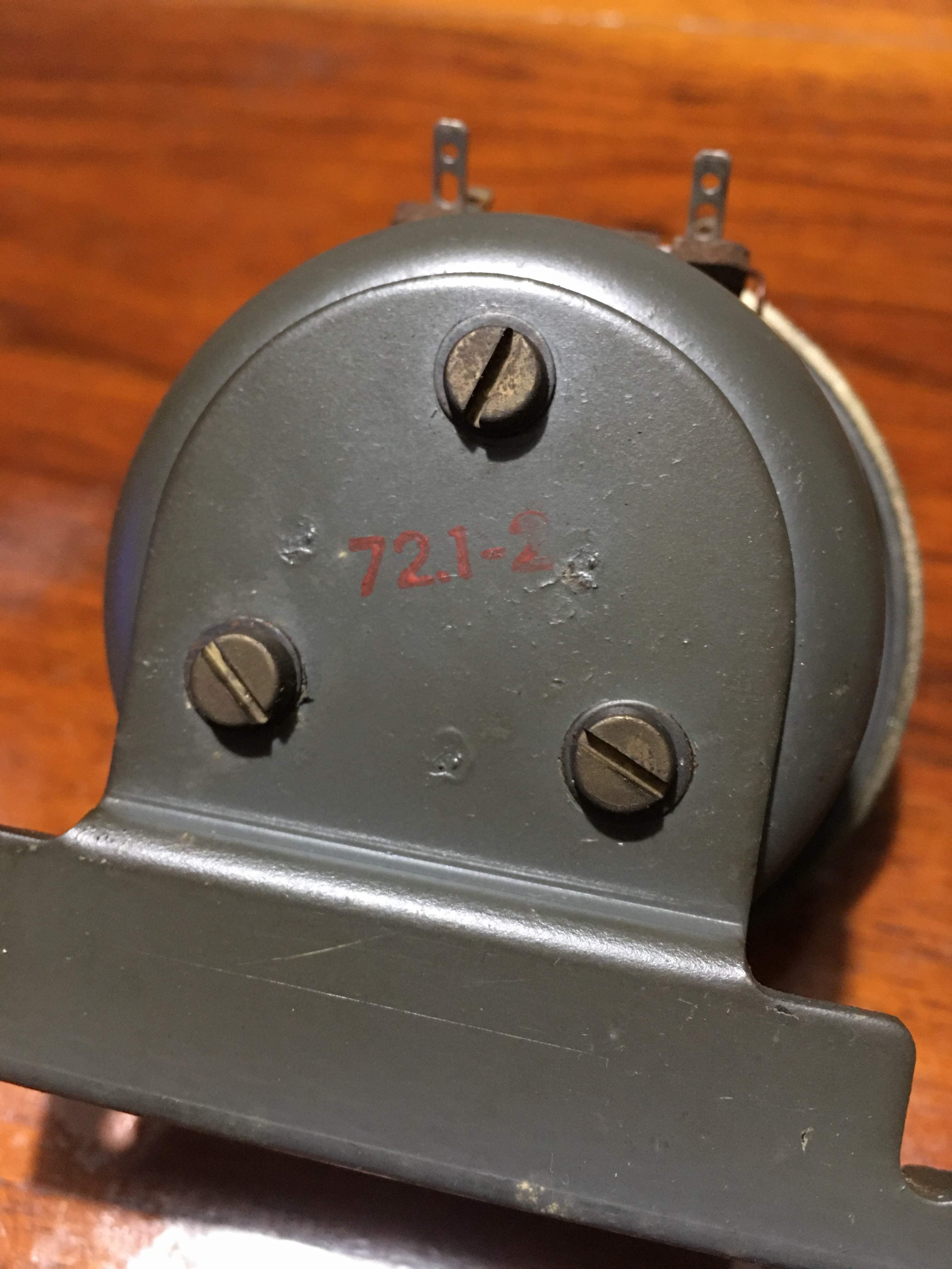

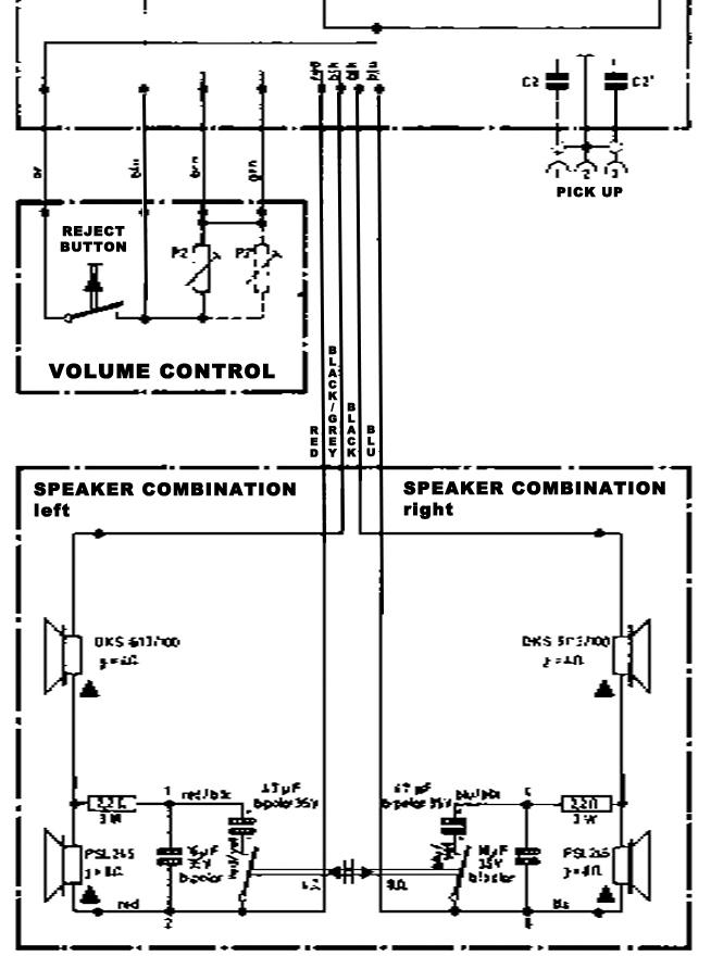

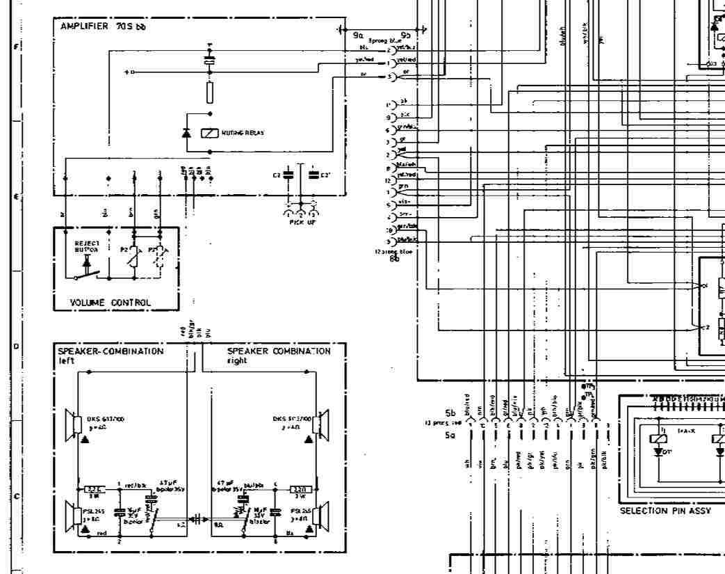

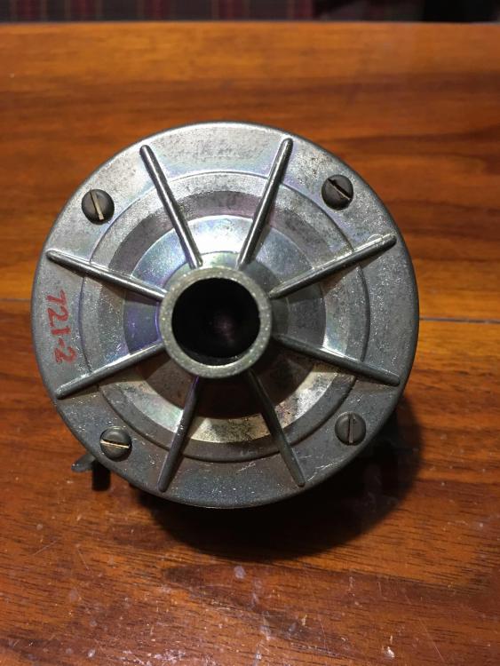

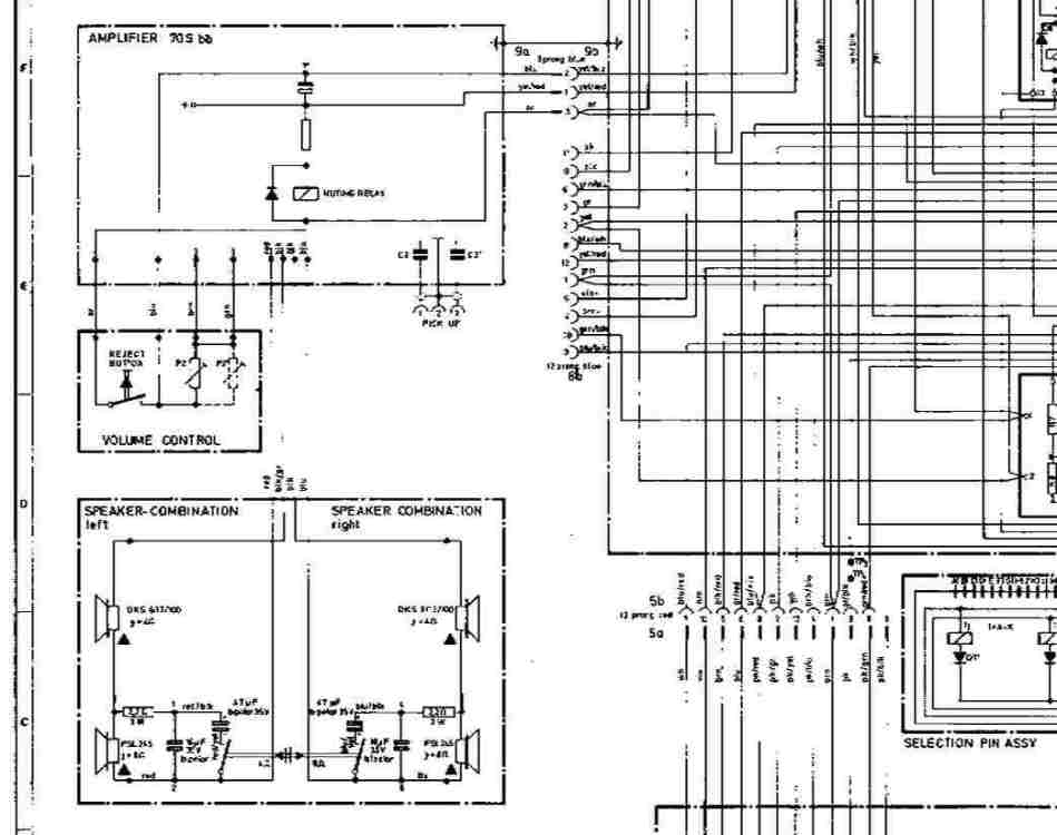

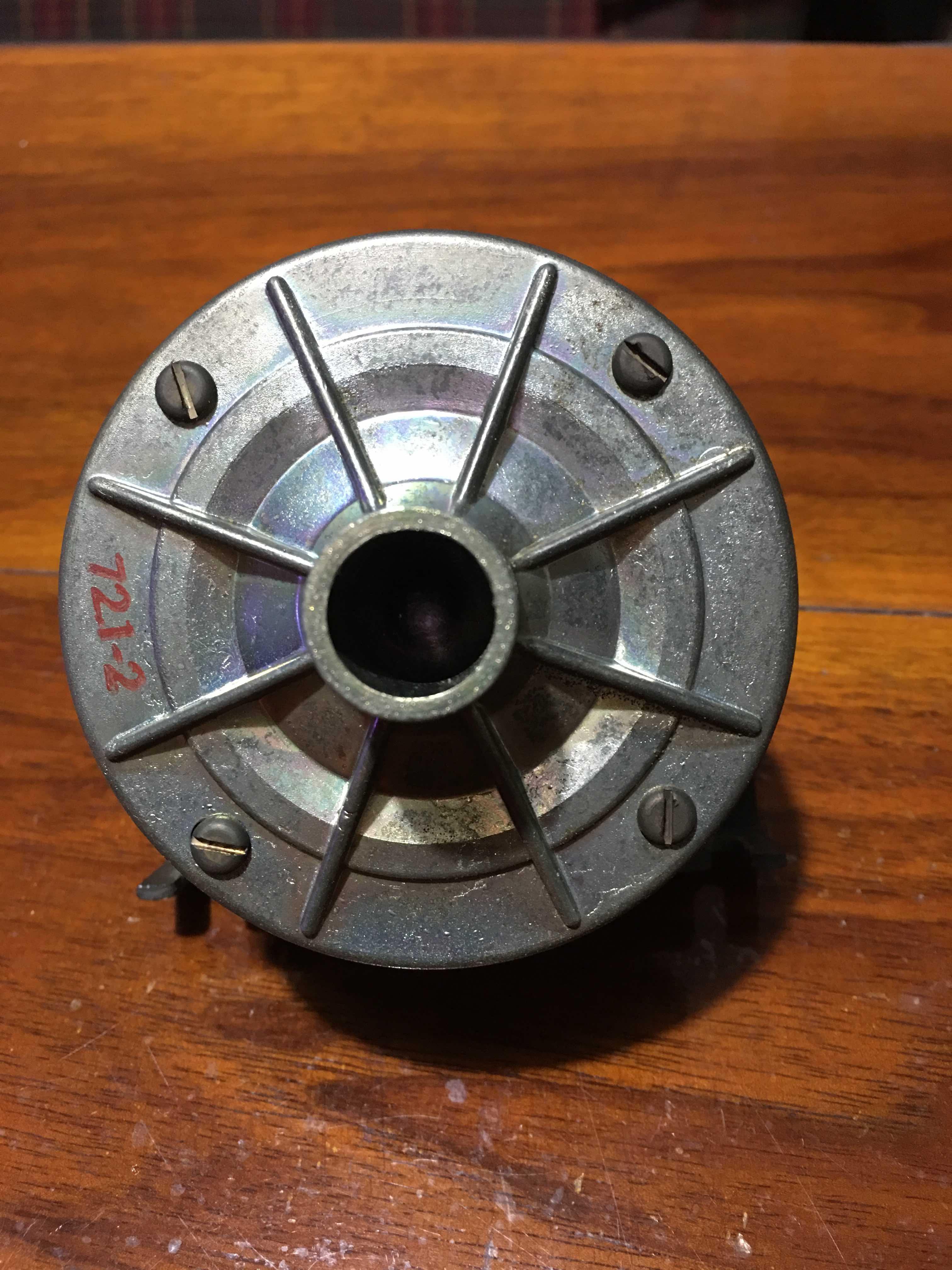

venue2 Inserita: 22 marzo 2022 Segnala Inserita: 22 marzo 2022 la tromba per capire impedenza e taglio è sufficiente
venue2 Inserita: 22 marzo 2022 Segnala Inserita: 22 marzo 2022 7 minuti fa, uullxx ha scritto: Per non fare torto a nessuno proverò entrambe le configurazioni 😅 ok, qui non siamo mica in competizione.. col resistore e condensatore in serie si abbassa il taglio di circa 1 ottava e si attenua di qualche dB il lvello di uscita del TW. il risultato del con e senza resistore è più o meno presenza della voce e degli alti in generale.
REDCAT2 Inserita: 22 marzo 2022 Segnala Inserita: 22 marzo 2022 1 ora fa, venue2 ha scritto: ok, qui non siamo mica in competizione.. Concordo pienamente con venue2. Avevo proposto di inserire la resistenza solo perchè già presente nel crossover.
uullxx Inserita: 22 marzo 2022 Autore Segnala Inserita: 22 marzo 2022 Ho smontato il tweeter: c'è scritto solamente 72.1-2 Ho misurato l'impedenza: poco meno di 4 ohm Allego le foto. La trombetta è rimasta sul jukebox
venue2 Inserita: 22 marzo 2022 Segnala Inserita: 22 marzo 2022 24 minuti fa, uullxx ha scritto: Ho misurato l'impedenza: poco meno di 4 ohm la resistenza della bobina... l'impedenza sarà compresa tra i 4 e i 16 ohm che sono le impedenze più comuni degli speaker...
uullxx Inserita: 29 marzo 2022 Autore Segnala Inserita: 29 marzo 2022 Ho trovato questo schema (quasi illeggibile) che rappresenta il collegamento dei diffusori nel mio jukebox. Spero possa servire... In rete ho anche trovato la foto di un cross over uguale al mio, e i fili (fra l'altro degli stessi colori) sono collegati allo stesso modo. Forse il problema è da un'altra parte; magari sul deviatore (che messo così non serve a nulla)
venue2 Inserita: 29 marzo 2022 Segnala Inserita: 29 marzo 2022 un po atipico. che dire ricostruisci questo schema originale. probabilmente all'epoca si puntava molto sulle frequenze alte, alla caciara...
REDCAT2 Inserita: 29 marzo 2022 Segnala Inserita: 29 marzo 2022 No comment, all'epoca forse piaceva sperimentare soluzioni stravaganti ...
Ghigo Taiti Inserita: 5 gennaio 2025 Segnala Inserita: 5 gennaio 2025 Il 29/03/2022 alle 21:39 , REDCAT2 ha scritto: No comment, all'epoca forse piaceva sperimentare soluzioni stravaganti ... Buongiorno scutate l'intrusione ma ho letto il vostro forum oggi solamente, il collegamento stravagante del Juke NSM Prestige 160 è corretto ed anche a ripristinare tutti gli elettrolitici, le resistenze non più "affidabili" ed i transistor "balordi", testati con un tester ovviamente, non cambia molto. Il juke suona molto sulle frequenze alte ed i woofer in realtà fanno sia da medi che da bassi con una qualità a dir poco mediocre. Probabilmente non si puntava alla qualità ma al fatto che si sentisse. Ho un Jukebox NSM Prestige 160BB (Primo modello Stereo di NSM) del 1972 completamente restaurato da me con tanto lavoro e tanta pazienza.
Ghigo Taiti Inserita: 5 gennaio 2025 Segnala Inserita: 5 gennaio 2025 Io ho il service manual in pdf reperito sul web anni fa, è fatto un po con i piedi ma utile per far manutenzione straorinaria al Jukebox.
