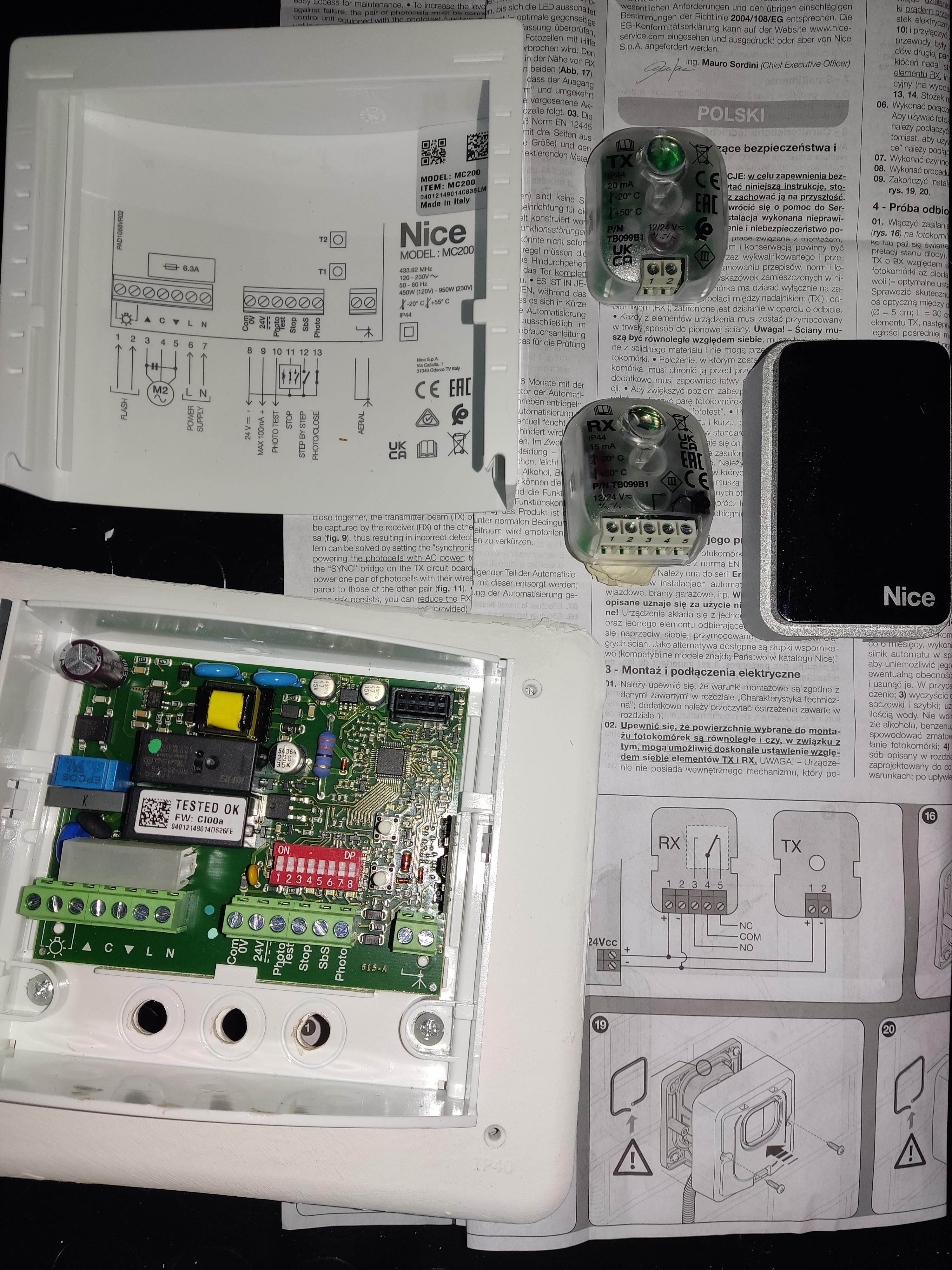

Collegamento fotocellula NICE EPM a centralina NICE MC200
Buonasera a tutti,
avrei bisogno di sapere come collegare una coppia di fotocellule NICE EPM sulla centralina NICE MC200.
Avrei bisogno anche di un aiuto su come programmare la centrale in modo che al passare davanti alle fotocellule la serranda torni ad alzarsi anche quando è in fase di chiusura.
Ringrazio anticipatamente chi mi aiuterà.
ciao, per attivare l'ingresso "photo" devi impostare il dip-switch 4 su off. Per collegare le fotocellule devi collegare il morsetto 1 di entrambe le fotocellule sul morsetto 24V= della scheda e il morsetto 2 di entrambe sul morsetto Com 0V della scheda. Nella fotocellula con 5 morsetti devi collegare inoltre il morsetto numero 4 con Com 0V della scheda e il morsetto numero 5 della fotocellula con il morsetto Photo della scheda.
Ciao dommi81,
Oltre a quanto detto giustamente da @luca_from,
7 ore fa, dommi81 ha scritto:
Avrei bisogno anche di un aiuto su come programmare la centrale in modo che al passare davanti alle fotocellule la serranda torni ad alzarsi anche quando è in fase di chiusura.
Perché vorresti dire che adesso inverte la marcia in fase di apertura?   Se fosse così allora ci sarebbero i fili di marcia del motore invertiti, quindi inverti quelli collegati sui morsetti 3 e 5.
Attenzione che se fosse realmente come detto, in teoria devi invertire anche le posizioni dei finecorsa, casomai posta un paio di foto del motore
https://www.telecomando-esma.com/media/wysiwyg/IT/PDF/NICE_MC200_IT.pdf
Modificato: da ROBY 73
34 minutes ago, ROBY 73 said:
Se fosse così allora ci sarebbero i fili di marcia del motore invertiti, quindi inverti quelli collegati sui morsetti 3 e 5.
esatto
