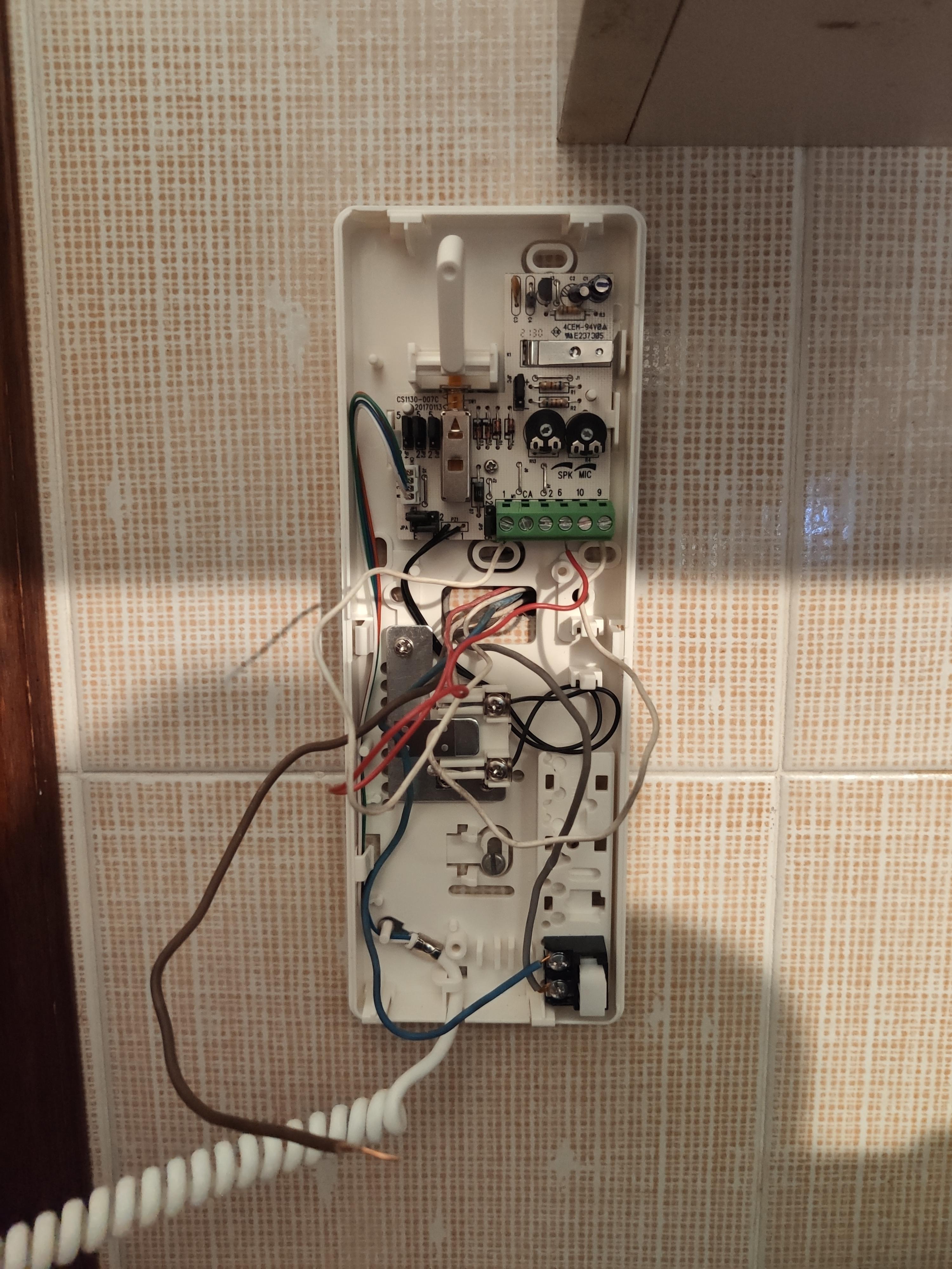

Fe_13 Inserito: 2 marzo 2022 Segnala Inserito: 2 marzo 2022 Buongiorno a tutti, Avrei bisogno di aiuto per collegare i fili del citofono Urmet 1130/16. Purtroppo il citofono precedente è stato smontato senza guardare come erano inseriti.. Mi potete indicare come collegarli? Grazie mille!
patatino59 Inserita: 2 marzo 2022 Segnala Inserita: 2 marzo 2022 Non c'è una regola per i fili dell'impianto citofonico. Hai due strade: O apri un citofono di un vicino, sperando di trovare gli stessi colori, Oppure, in due, uno al posto esterno, o del vicino, e uno in casa, con un tester, trovi i terminali corrispondenti all'apertura, alla serratura, al comune, e per esclusione colleghi i due restanti alla Fonia (1 e 2), eventualmente invertendoli tra loro.
Fe_13 Inserita: 3 marzo 2022 Autore Segnala Inserita: 3 marzo 2022 Grazie mille!! In casa siamo ignoranti in materia 😅 Ti ringrazio molto!
