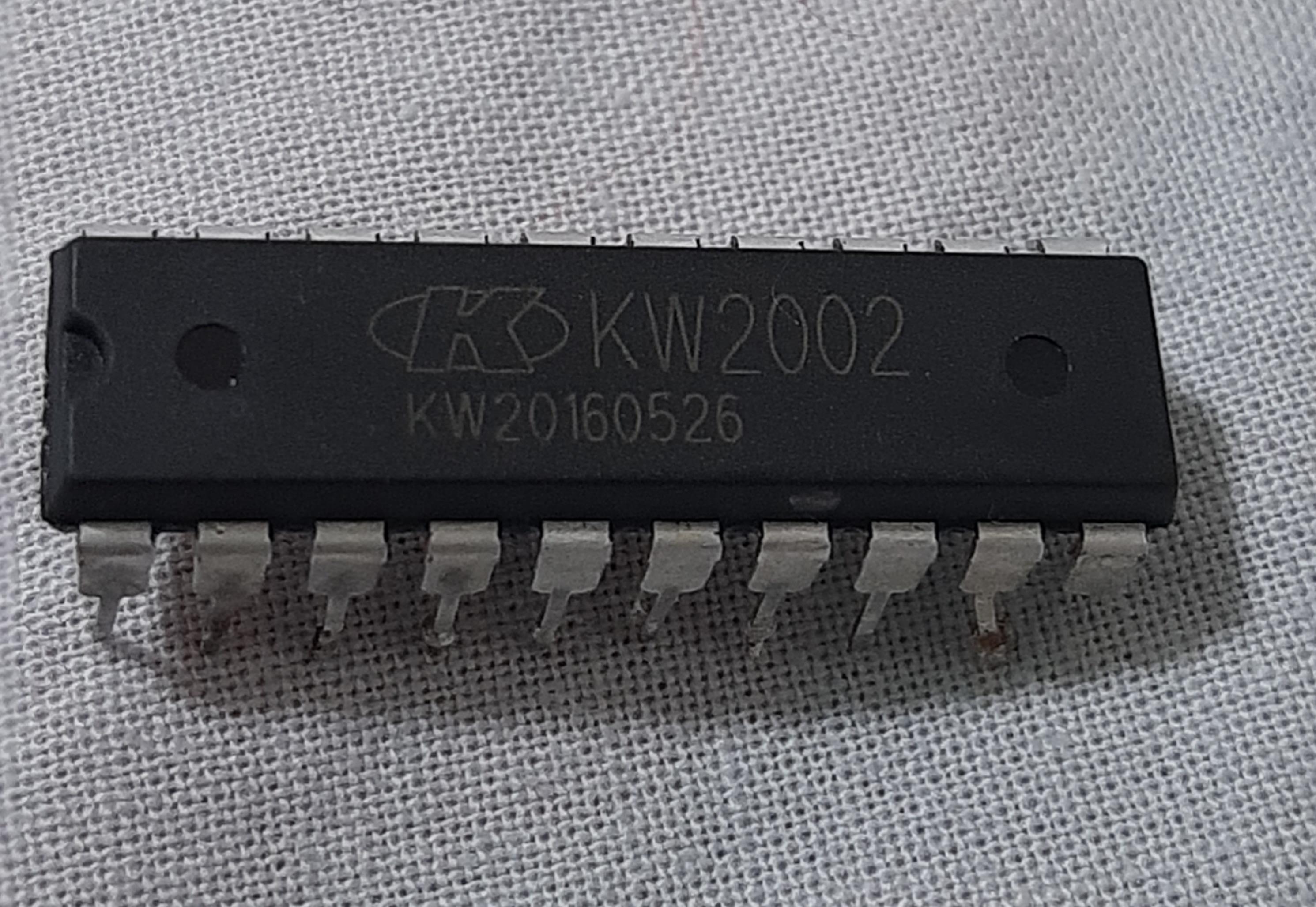

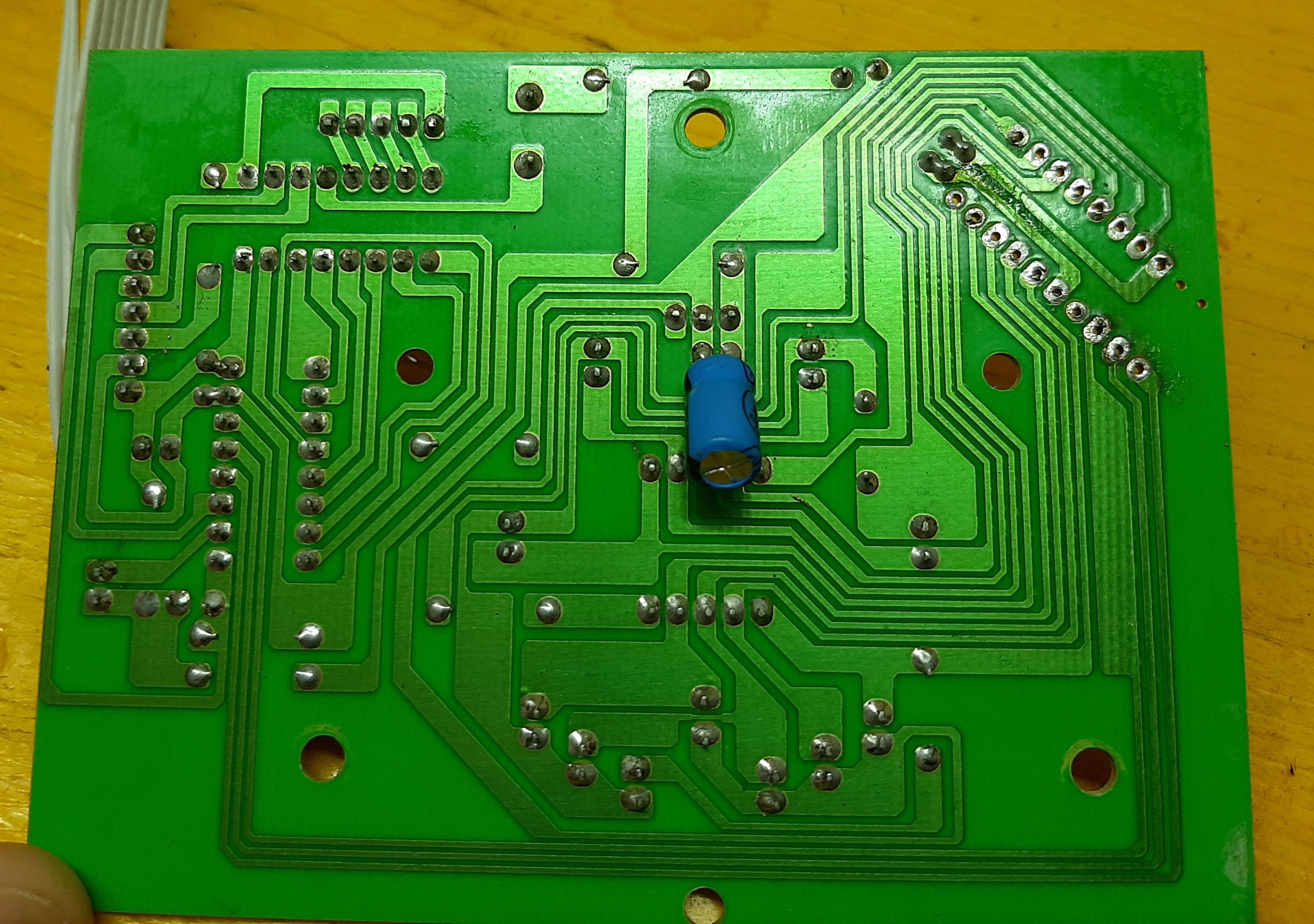

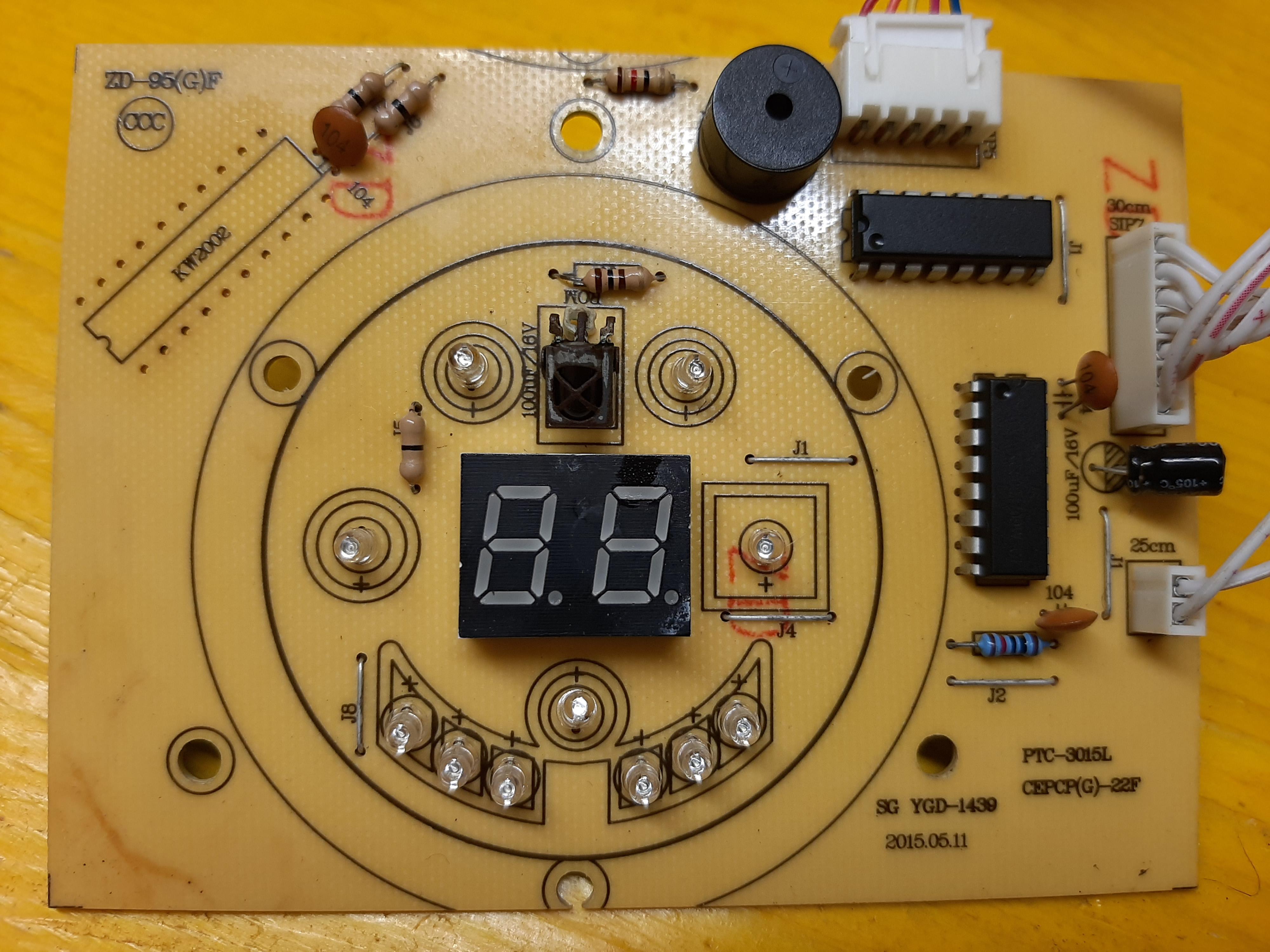

Luciano1278 Inserito: 2 marzo 2022 Segnala Inserito: 2 marzo 2022 Salve Sapete dirmi se ha un corrispondente con altra sigla ecc? Anche sulla scheda è riportata la stessa sigla KW2002 Ho cercato anche sui siti cinesi ed è praticamente sconosciuto. Proviene da una scheda che controlla un termoventilatore da parete( riscaldando l'integrato l'apparecchio ritorna a funzionare correttamente)
Dumah Brazorf Inserita: 2 marzo 2022 Segnala Inserita: 2 marzo 2022 Che sia un clone dell'uln2002 con qualche porta in più? Foto delle piste?
patatino59 Inserita: 2 marzo 2022 Segnala Inserita: 2 marzo 2022 https://www.yoycart.com/Product/557807107300/ Sembrerebbe l'unico riferimento. Se qualcuno sa il Cinese c'è anche la descrizione
max.bocca Inserita: 2 marzo 2022 Segnala Inserita: 2 marzo 2022 Non può essere un buon perché il 200x sono a 16 pin e i 280x sono da 18
Darlington Inserita: 2 marzo 2022 Segnala Inserita: 2 marzo 2022 3 ore fa, patatino59 ha scritto: Se qualcuno sa il Cinese c'è anche la descrizione ho provato con google translate ma sono solo le condizioni di vendita, spedizione e restituzione... sui caratteri in giallo della foto invece ottengo "elettronica del gelsomino" (?? presumo sia il nome dello store)
Luciano1278 Inserita: 3 marzo 2022 Autore Segnala Inserita: 3 marzo 2022 21 ore fa, Dumah Brazorf ha scritto: Che sia un clone dell'uln2002 con qualche porta in più? Foto delle piste? Non badare al condensatore saldato, l'ho spostato perché quello originario era pressato ( con ammattatura) da un alto component e. Ho cercato la scheda con i codici stampigliati e trovo solo altre schede di altri prodotti🤯 Sembra che i codici scheda e componenti siano copiati a caso da altri circuiti di tutt'altra tipologia. Guardando le piste saresti in grado di consigliarmi un ic che possa sostituire l'originale?
Dumah Brazorf Inserita: 3 marzo 2022 Segnala Inserita: 3 marzo 2022 Meh, a vedersi sembrerebbe gestire solo i numeri ed i led non il funzionamento dell'apparato in sè...
Luciano1278 Inserita: 3 marzo 2022 Autore Segnala Inserita: 3 marzo 2022 17 minuti fa, Dumah Brazorf ha scritto: Meh, a vedersi sembrerebbe gestire solo i numeri ed i led non il funzionamento dell'apparato in sè... Il malfunzionamento è relativo all'uso del telecomando ( non riceve e alcuni LED non funzionano, purtroppo regolazione temperatura, movimento alette, timer funzionano solo tramite telecomando, sull'apparecchio solo pulsante on/off. Scaldando con aria calda l'integrato riprende a funzionare per 1/ 2 minuti e la macchina riceve i comandi ecc. È un peccato dover buttare il termoventilatore pagato circa 65 euro per un componente da pochi euro
Dumah Brazorf Inserita: 3 marzo 2022 Segnala Inserita: 3 marzo 2022 (modificato) Il ricevitore infrarosso va a collegarsi al chip a destra (guardando lato componenti), non dovrebbe centrare nulla il KW2002 Vedo ora che il ricevitore ha le zampine parecchio corrose. Quando non funziona esattamente come si comporta? Completamente morto? Zero led/numeri? Leva un po' quel condensatore 104 che tanto senza chip non serve neanche lui... Modificato: 3 marzo 2022 da Dumah Brazorf
Luciano1278 Inserita: 3 marzo 2022 Autore Segnala Inserita: 3 marzo 2022 24 minuti fa, Dumah Brazorf ha scritto: Il ricevitore infrarosso va a collegarsi al chip a destra (guardando lato componenti), non dovrebbe centrare nulla il KW2002 Vedo ora che il ricevitore ha le zampine parecchio corrose. Quando non funziona esattamente come si comporta? Completamente morto? Zero led/numeri? Leva un po' quel condensatore 104 che tanto senza chip non serve neanche lui... Il malfunzionamento è :i LED a sinistra dovrebbero lampeggiare come scorrimento ( come fanno a destra quelli speculari) invece alcuni sono debolmente accesi e tremolanti altri morti, i numeri funzionano bene, ma non riesco a dare i comandi. Ieri riscaldando l'integrato come detto ha rifunzionato ma per qualche istante i numeri avevano perso una cifra. proverò a risaldarlo e togliere il condensatore, dissaldo il ricevitore tolgo ruggine e risaldo poi ti aggiorno, grazie per l'impegno.
Dumah Brazorf Inserita: 3 marzo 2022 Segnala Inserita: 3 marzo 2022 (modificato) Il resistore 0 ohm a sinistra del display 7-segmenti sembra avere una crepa in alto. Misura lato saldature se c'è collegamento 0 o poco più ohm. Quel KW2002 è quindi un driver per display 7-segmenti con qualcosa in più... La disposizione della VCC e della massa in centro invece che ai pin estremi è simile ad alcuni driver della Maxim ma ancora non trovo un equivalente a 20pin. Modificato: 3 marzo 2022 da Dumah Brazorf
Luciano1278 Inserita: 3 marzo 2022 Autore Segnala Inserita: 3 marzo 2022 59 minuti fa, Dumah Brazorf ha scritto: Il resistore 0 ohm a sinistra del display 7-segmenti sembra avere una crepa in alto. Misura lato saldature se c'è collegamento 0 o poco più ohm. Quel KW2002 è quindi un driver per display 7-segmenti con qualcosa in più... La disposizione della VCC e della massa in centro invece che ai pin estremi è simile ad alcuni driver della Maxim ma ancora non trovo un equivalente a 20pin. PROBLEMA RISOLTO ho risaldato l'integrato e tolto il condensatore 104 acceso e funzionavano tutti i LED ma ancora non riceveva il telecomando. Dissaldo il ricevitore e la sua gabbietta metallica si sbriciola perché rugginosa, risaldo il ricevitore ripulito ma senza gabbietta e tac tutto rifusione, risaldo anche il condensatore 104 e funziona tutto benissimo anche più reattivo al telecomando. Grazie mille per la fattiva e risolutiva collaborazione senza le tue dritte non sarei riuscito.
Luciano1278 Inserita: 4 marzo 2022 Autore Segnala Inserita: 4 marzo 2022 Nuovo problema L'apparecchio funziona bene, ma dopo averlo spento si riaccende da solo all massima potenza 🙄
Nik-nak Inserita: 4 marzo 2022 Segnala Inserita: 4 marzo 2022 Cosa c'è collegato a quella scheda? Pubblica le foto dei vari componenti collegati, per avere un idea della macchina.
Dumah Brazorf Inserita: 4 marzo 2022 Segnala Inserita: 4 marzo 2022 (modificato) Eh mi sa che la gabbietta non è lì per niente ma serve il parere di un elettronico. Intanto rifai tutte le saldature sulla scheda. Trovata: https://electronics.stackexchange.com/questions/295629/why-are-many-ir-receivers-in-metal-cages Modificato: 4 marzo 2022 da Dumah Brazorf
Livio Orsini Inserita: 4 marzo 2022 Segnala Inserita: 4 marzo 2022 Senza gabbietta il ricevitore IR ha un'immunità ESM praticamente nulla, basta qualsiasi spiffero per farlo partire. Visto che manca la gabbia di Farady perchè arruginita e poi rotta, bisogna sostituire il componente con uno nuovo.
Luciano1278 Inserita: 4 marzo 2022 Autore Segnala Inserita: 4 marzo 2022 7 ore fa, Livio Orsini ha scritto: Senza gabbietta il ricevitore IR ha un'immunità ESM praticamente nulla, basta qualsiasi spiffero per farlo partire. Visto che manca la gabbia di Farady perchè arruginita e poi rotta, bisogna sostituire il componente con uno nuovo. Grazie Questi ricevitori sono universali? Basta prenderlo della stessa forma?
Darlington Inserita: 4 marzo 2022 Segnala Inserita: 4 marzo 2022 no, variano in base alla frequenza per cui sono costruiti ci dovrebbe essere una sigla da qualche parte, gli ultimi due numeri sono la frequenza, esempio TSOP1838 = 38KHz comunque da qualche parte nella scheda di potenza hai un condensatore in serie alla rete elettrica, di solito di colore giallo? se si per scrupolo cambialo per esperienza personale molti problemi strani sono indice del condensatore di caduta che sta andando in perdita
