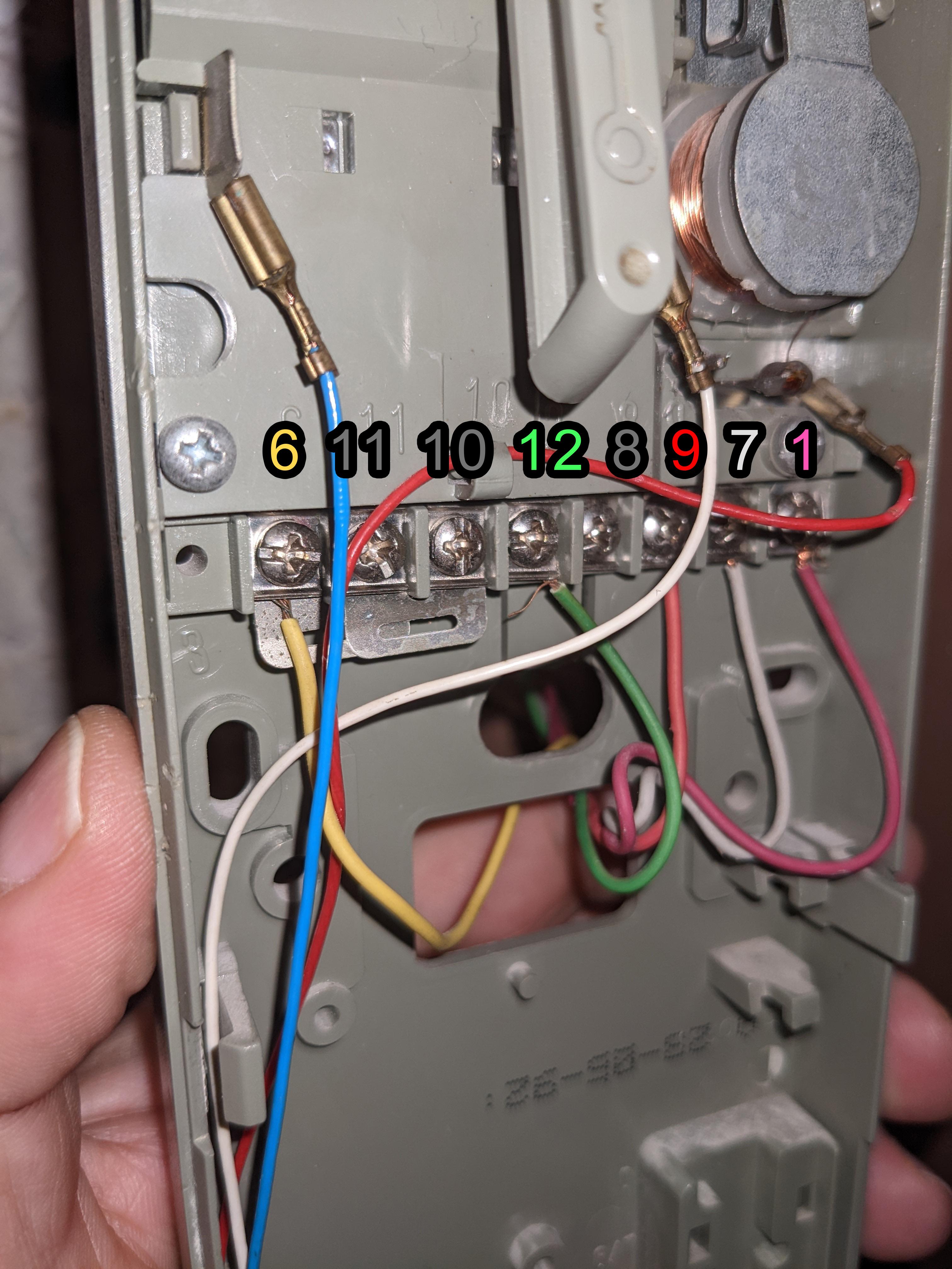

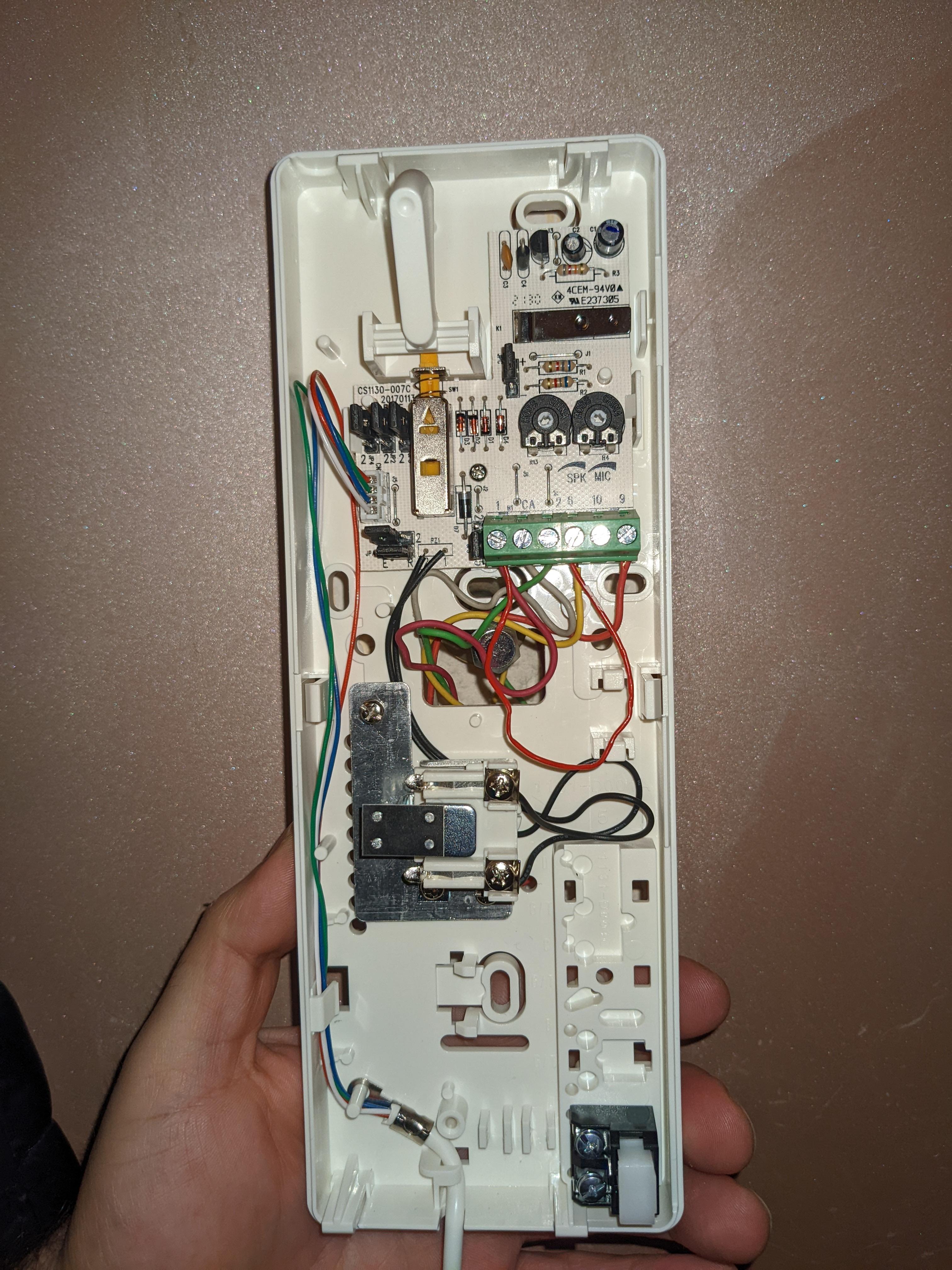

cristian.87 Inserito: 3 marzo 2022 Segnala Inserito: 3 marzo 2022 Salve, avevo un urmet del 1992 tutto rotto e da nessuna parte c'è scritto il numero modello. allego sotto la foto di com'era prima di smontarlo con questa configurazione di sicuro si apriva il portone. Adesso ho acquistato un urmet 1130/16 copiando lo stesso schema ( il 7 diventa CA) ma il portone non si apre più, io da sotto sento la voce di chi è al citofono e basta. Null'altro. Qualcuno sa come aiutarmi o se è un problema di incompatibilità?
maxmix69 Inserita: 3 marzo 2022 Segnala Inserita: 3 marzo 2022 (modificato) Suppongo che nel nuovo non hai fatto il ponicello tra il 6 e il 1, oppure hai invertito 1 e 9, oppure entrambe. Controlla e fammi sapere. EDIT: delicatamete, senza forzarli, porta i due trimmer al massimo, tutto in senso orario. Uno dei due già sta al massimo, l'altro sta a metà. Poi non sono sicuro se dentro al citofono nuovo c'è il ronzatore, puoi fare una foto? Modificato: 3 marzo 2022 da maxmix69
cristian.87 Inserita: 3 marzo 2022 Autore Segnala Inserita: 3 marzo 2022 (modificato) Non avevo fatto il ponticello, ma ora che l'ho fatto, quando la cornetta è inserita fa un rumore come se si volesse aprire il portone, ma senza che si apre. Inoltre adesso non c'è più audio. Non si sente nemmeno il fruscio. Ed ho tolto la cornetta altrimenti si sente un rumore fisso alla porta. Modificato: 3 marzo 2022 da cristian.87 Scritto male
cristian.87 Inserita: 3 marzo 2022 Autore Segnala Inserita: 3 marzo 2022 39 minuti fa, maxmix69 ha scritto: Suppongo che nel nuovo non hai fatto il ponicello tra il 6 e il 1, oppure hai invertito 1 e 9, oppure entrambe. Controlla e fammi sapere. EDIT: delicatamete, senza forzarli, porta i due trimmer al massimo, tutto in senso orario. Uno dei due già sta al massimo, l'altro sta a metà. Poi non sono sicuro se dentro al citofono nuovo c'è il ronzatore, puoi fare una foto? Questa è la foto, con il nuovo citofono e il ponticello fatto.
ROBY 73 Inserita: 3 marzo 2022 Segnala Inserita: 3 marzo 2022 Ciao cristian.87, 7 ore fa, maxmix69 ha scritto: Suppongo che nel nuovo non hai fatto il ponicello tra il 6 e il 1 Probabilmente a maxmix69 è "scappato" uno "0" dalla tastiera 🤣, il ponte va fatto tra i morsetti 6 e 10 come disegnato nel manuale del 1130/16 e com'è anche nel vecchio citofono (naturalmente il morsetto 11 non esiste e TOGLI il ponte tra 6 ed 1)
cristian.87 Inserita: 4 marzo 2022 Autore Segnala Inserita: 4 marzo 2022 11 ore fa, ROBY 73 ha scritto: Ciao cristian.87, Probabilmente a maxmix69 è "scappato" uno "0" dalla tastiera 🤣, il ponte va fatto tra i morsetti 6 e 10 come disegnato nel manuale del 1130/16 e com'è anche nel vecchio citofono (naturalmente il morsetto 11 non esiste e TOGLI il ponte tra 6 ed 1) Si già fatto e così funziona tutto tranne l'audio da fuori. Grazie
Roberto Garoscio Inserita: 4 marzo 2022 Segnala Inserita: 4 marzo 2022 R13 devi ruotarlo tutto a destra (senso orario).
maxmix69 Inserita: 4 marzo 2022 Segnala Inserita: 4 marzo 2022 17 ore fa, ROBY 73 ha scritto: Probabilmente a maxmix69 è "scappato" uno "0" dalla tastiera 🤣, il ponte va fatto tra i morsetti 6 e 10 come Esattamente, è scappato lo zero!🤦 2 ore fa, Roberto Garoscio ha scritto: R13 devi ruotarlo tutto a destra (senso orario). Esattamente, già detto, chissà se ha provato.
