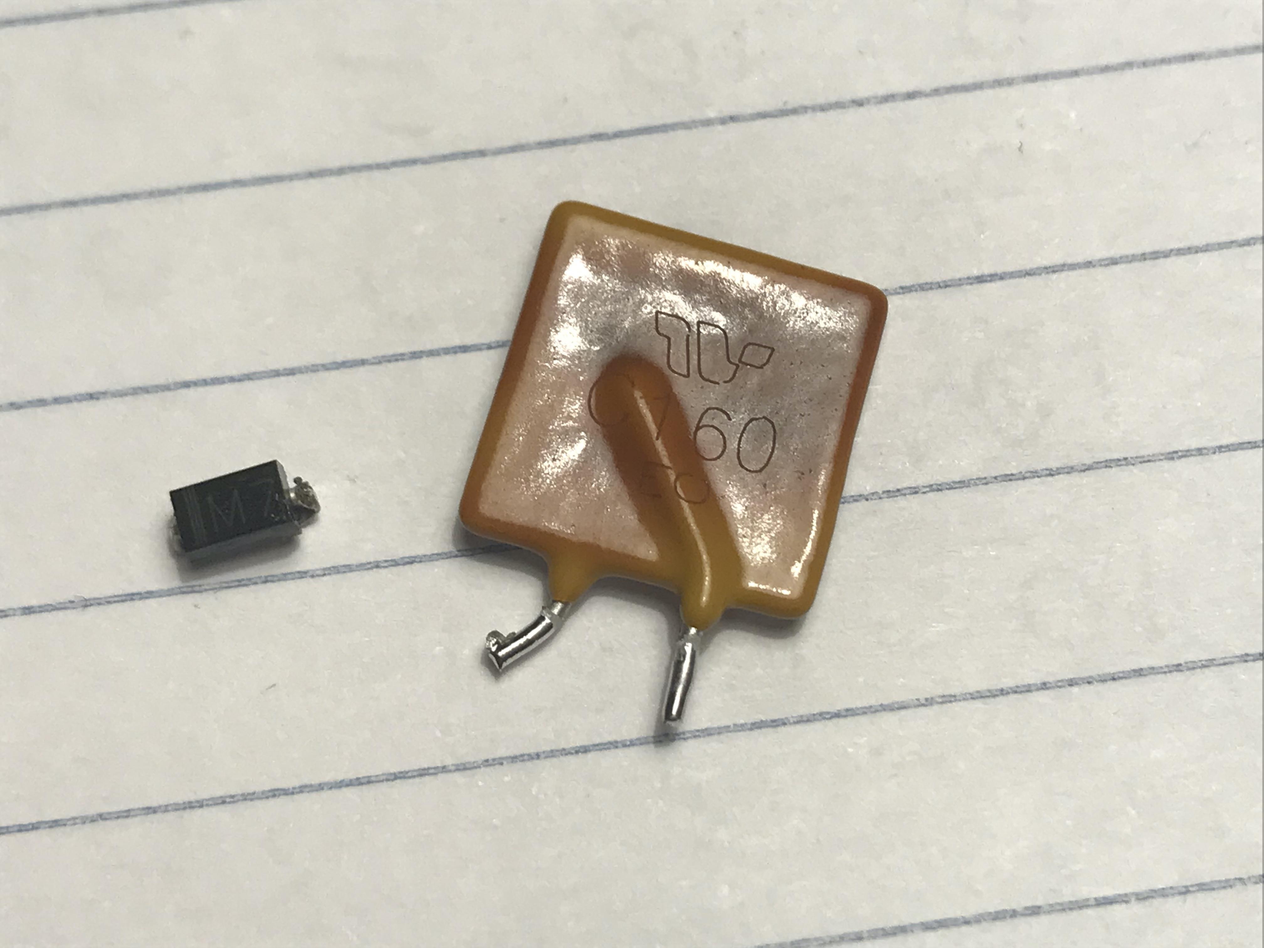

Franco.V Inserito: 4 marzo 2022 Segnala Inserito: 4 marzo 2022 Ho la centralina in oggetto che ha un fusibile ripristinabile bruciato di cui non riesco a identificare un possibile ricambio. Riporta la sigla C160 ed è in serie al secondario del trasformatore di alimentazione sulla linea dei 24V. E' bruciato insieme al diodo M7 nella foto (rimpiazzato con un 1N4007) perché il proprietario ha collegato per errore il connettore della 220 a quello dei 24V. Qualcuno ha un consiglio sul componente che potrebbe rimpiazzarlo? Grazie Franco
Franco.V Inserita: 4 marzo 2022 Autore Segnala Inserita: 4 marzo 2022 Ho trovato le caratteristiche dell'originale: TRC160, 60/72V 1,6 A.http://m.it.fuse-tianrui.com/resettable-fuse/ptc-resettable-fuse/60v-resettable-fuses.html
Franco.V Inserita: 4 marzo 2022 Autore Segnala Inserita: 4 marzo 2022 38 minuti fa, Nik-nak ha scritto: Puoi sostituirlo con questo Ebay Grazie, li ho trovati anche su Amazon.
