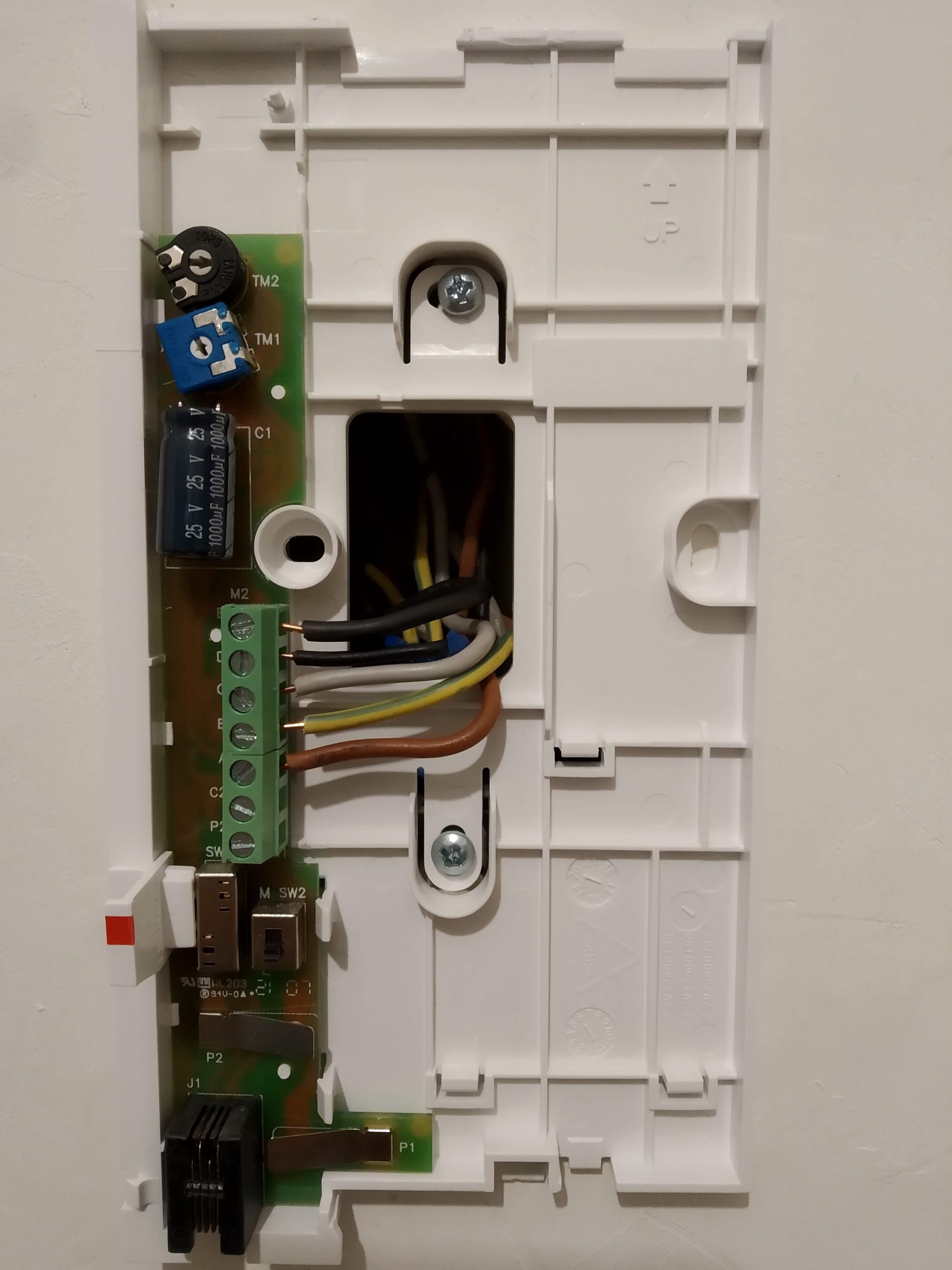

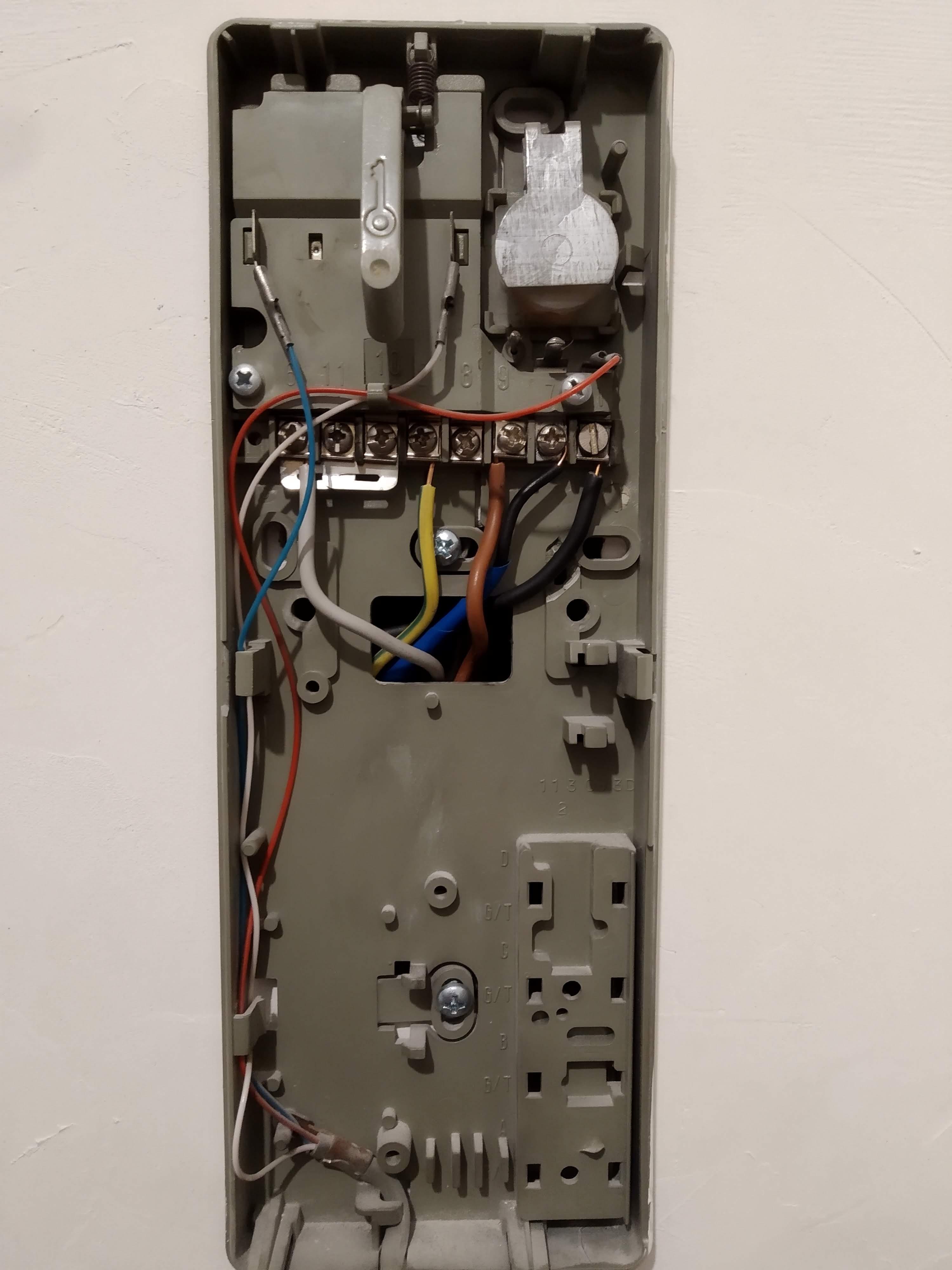

pallit Inserito: 4 marzo 2022 Segnala Inserito: 4 marzo 2022 Salve a tutti, come da titolo vorrei sostituire il mio vecchio citofono condominiale Urmet 1130 in quanto molto vecchio ed antiestetico con un più recente Comelit 2703U. Ho fatto la sostituzione seguendo gli schemi di conversione forniti e sembra funzionare tutto, tranne il fatto che il comelit non suona se lascio lo switch SW2 su M, mentre se lo imposto su E si sente un lieve rumore che però è troppo basso e quindi non percepibile a distanza. Premesso che il vecchio citofono funziona correttamente vorrei avere un vostro aiuto, grazie
ROBY 73 Inserita: 4 marzo 2022 Segnala Inserita: 4 marzo 2022 Ciao pallit, 2 ore fa, pallit ha scritto: .........sembra funzionare tutto, tranne il fatto che il comelit non suona se lascio lo switch SW2 su M,......... Certo, il selettore SW2 va su "M", ma il citofono l'hai chiuso e agganciata la cornetta per fare le prove?
pallit Inserita: 5 marzo 2022 Autore Segnala Inserita: 5 marzo 2022 Si smontato e rimontato completamente diverse volte con cornetta agganciata, ma su "M" non ho nessun rumore in chiamata.
ROBY 73 Inserita: 5 marzo 2022 Segnala Inserita: 5 marzo 2022 10 ore fa, pallit ha scritto: Si smontato e rimontato completamente diverse volte con cornetta agganciata, ma su "M" non ho nessun rumore in chiamata. E allora presumo che avesse avuto già dei problemi di fabbricazione, oppure se l'hai preso on-line non mi stupirei che fosse già stato venduto e rivenduto con il difetto, se riesci fattelo cambiare.
pallit Inserita: 11 marzo 2022 Autore Segnala Inserita: 11 marzo 2022 Sostituito con uno identico ed ora funziona tutto perfettamente, quindi era un prodotto difettoso.
ROBY 73 Inserita: 11 marzo 2022 Segnala Inserita: 11 marzo 2022 2 ore fa, pallit ha scritto: Sostituito con uno identico ed ora funziona tutto perfettamente, quindi era un prodotto difettoso. Ecco appunto, non c'era altra spiegazione possibile. Grazie dell'aggiornamento, ciao
