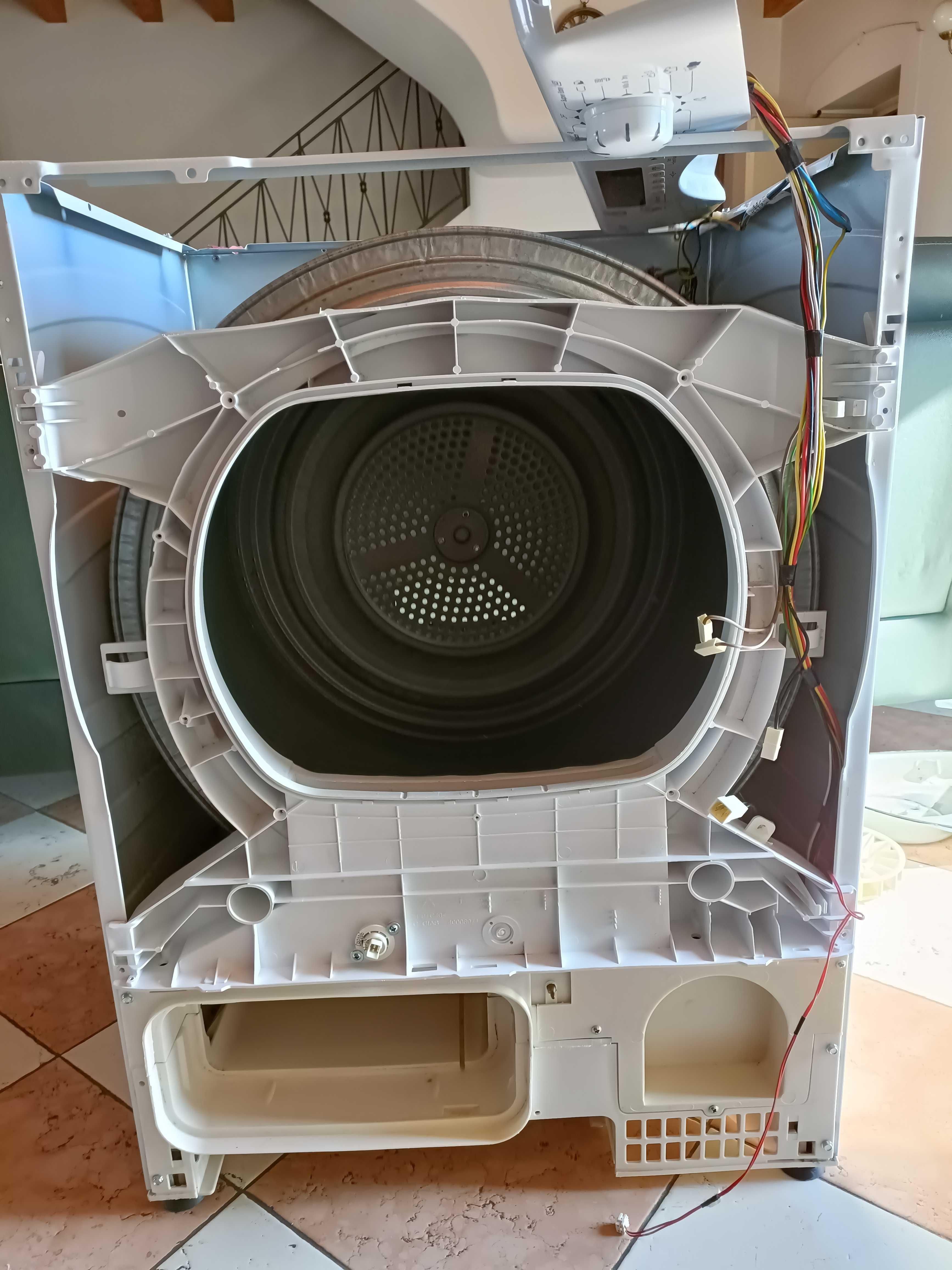

Raffis73 Inserito: 5 marzo 2022 Segnala Inserito: 5 marzo 2022 Buongiorno a tutti volevo sapere un attimo dato che ho smontato l'asciugatrice frontale parliamo di una Candy smart 10 kg il problema consiste nel condensatore del motore perché non ha spinta abbastanza per avviare il cestello dell'oblò quindi all'avviamento fa difficoltà a partire e si sente un certo ronzio ma non parte il cestello quindi sarebbe il condensatore il problema per la spinta al motore da sostituire trovo difficoltà nel smontare tutto il frontale cioè arrivo all'oblò il frontale dove c'è ci sono i cuscinetti che fanno girare il cestello e la paratia in plastica però non so come si sgancia ho svitato le quattro viti però non riesco a estrarlo ho paura che lo rompa i ganci come posso sganciarlo ?
andrestel Inserita: 7 marzo 2022 Segnala Inserita: 7 marzo 2022 Ciao, Se hai già liberato dalle viti il supporto in plastica che si vede in foto, ti basta sollevarlo facendo un pò di leva con cacciavite piatto tra il vano potrà filtro e il supporto. Fai attenzione che sul lato sinistro c'è una guarnizione. Una volta sollevato un pò, potri la parte inferiore verso l'esterno e dopo sfili verso il basso, liberando i due gancetti superiori in plastica. Però per arrivare al condensatore, devi sfilare anche il cestello, svitando da dietro le viti che bloccano il supporto con inserito il cuscinetto del cestello.
AntoniY55 Inserita: 3 novembre 2025 Segnala Inserita: 3 novembre 2025 Buongiorno ragazzi, anche la mia asciugatrice Candy CS C9Lf-S di 4 anni, ha il condensatore motore da sostituire. Dai video che girano in rete, si vede che per accedere al condensatore come ad altre parti che possono guastarsi, bisogna smontare tutta la macchina che non ha paratie laterali o posteriori apribili !! Questo fatto sarebbe da denunciare ma non so a chi? comunque ho pensato di aprire una finestra a livello del motore con una taglierina elettrica per accedere al condensatore da sostituire. Cosa ne pensate? Qualcuno ci ha provato? Grazie
