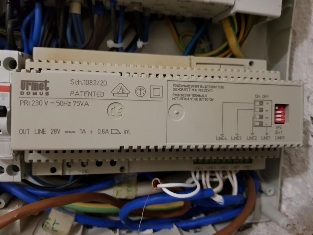

Alimentatore Urmet 1082/20 guasto
Buongiorno,
l'impianto di videocitofono Urmet 2GO non mi funziona più, ho controllato l'alimentatore, in ingresso 220V CA in uscita dalle Line0 alla Line4 da 0 V in CC.
Ritengo si sia bruciato, giusto ... ?
Vale la pena aprirlo per vedere se riesco a trovare qualche bruciatura nella piastra o qualche diodo/condensatore scoppiato.
Aggiungo che è saltata la luce, per sovraccarico, dopo che ho riarmato il contatore generale mi sono accorto che il citofono non funzionava più.
Modificato: da pippo_7979
Roberto Garoscio
Io li riparo abitualmente, per capire se vale la pena occorre aprirlo e soprattutto essere pratici di riparazioni elettroniche con saldatori e dissaldatori appropriati.
Una cosa che ho notato da subito è che utilizzando tutte le 4 uscite anche i dip switch devono tutti essere su off,
