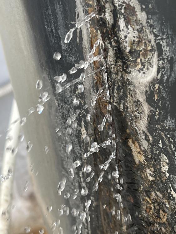

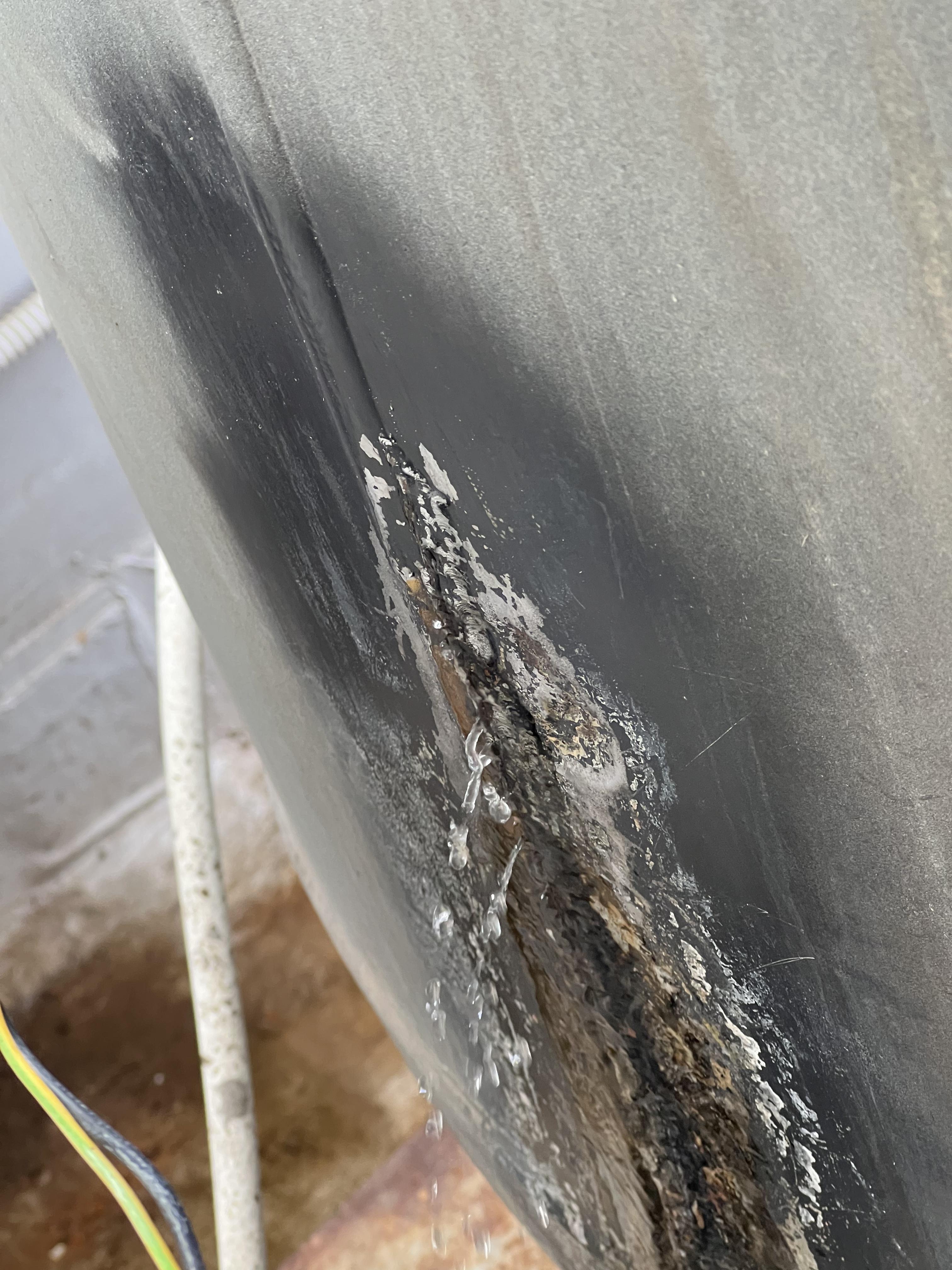

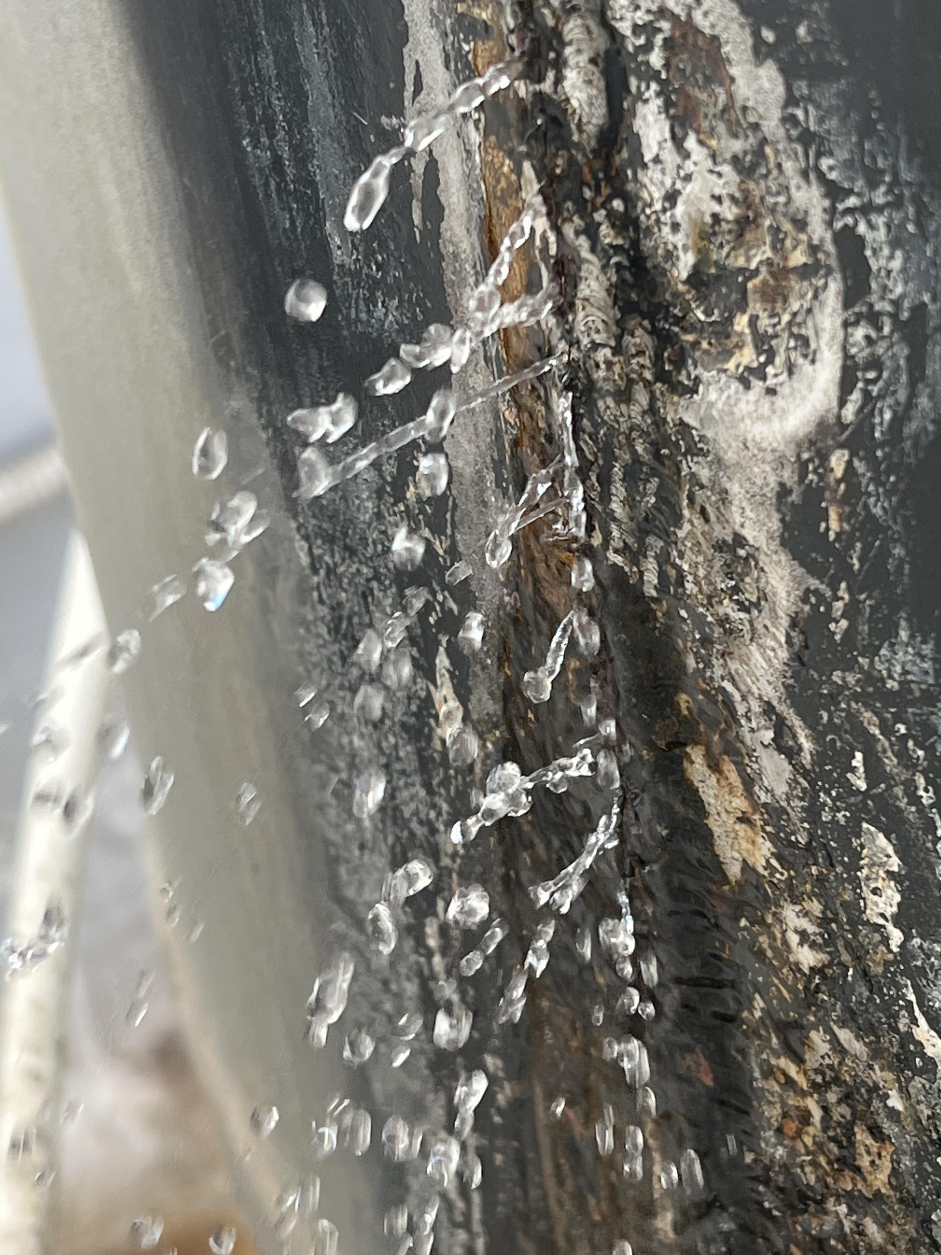

Salve a tutti, sono nuova e pertanto scusatemi se sbaglio qualcosa. Ho iniziato da poco a lavorare come tecnico sulla gestione di alcuni immobili, compresi gli impianti. Preciso che ho poca esperienza e per questo cerco di imparare e fortunatamente trovo sempre gente ben preparata e disponibile. Ho un problema.. un boiler di accumulo di Acs perde, fortunatamente non costantemente. Potete suggerirmi una soluzione per tamponare il problema in attesa di procedere alla sostituzione del boiler??
Ciao, temporaneamente un bi-componente ma va asciugato completamente e lasciato 5 ore senza rimettere l'acqua.... Praticamente si fa prima a sostituire
