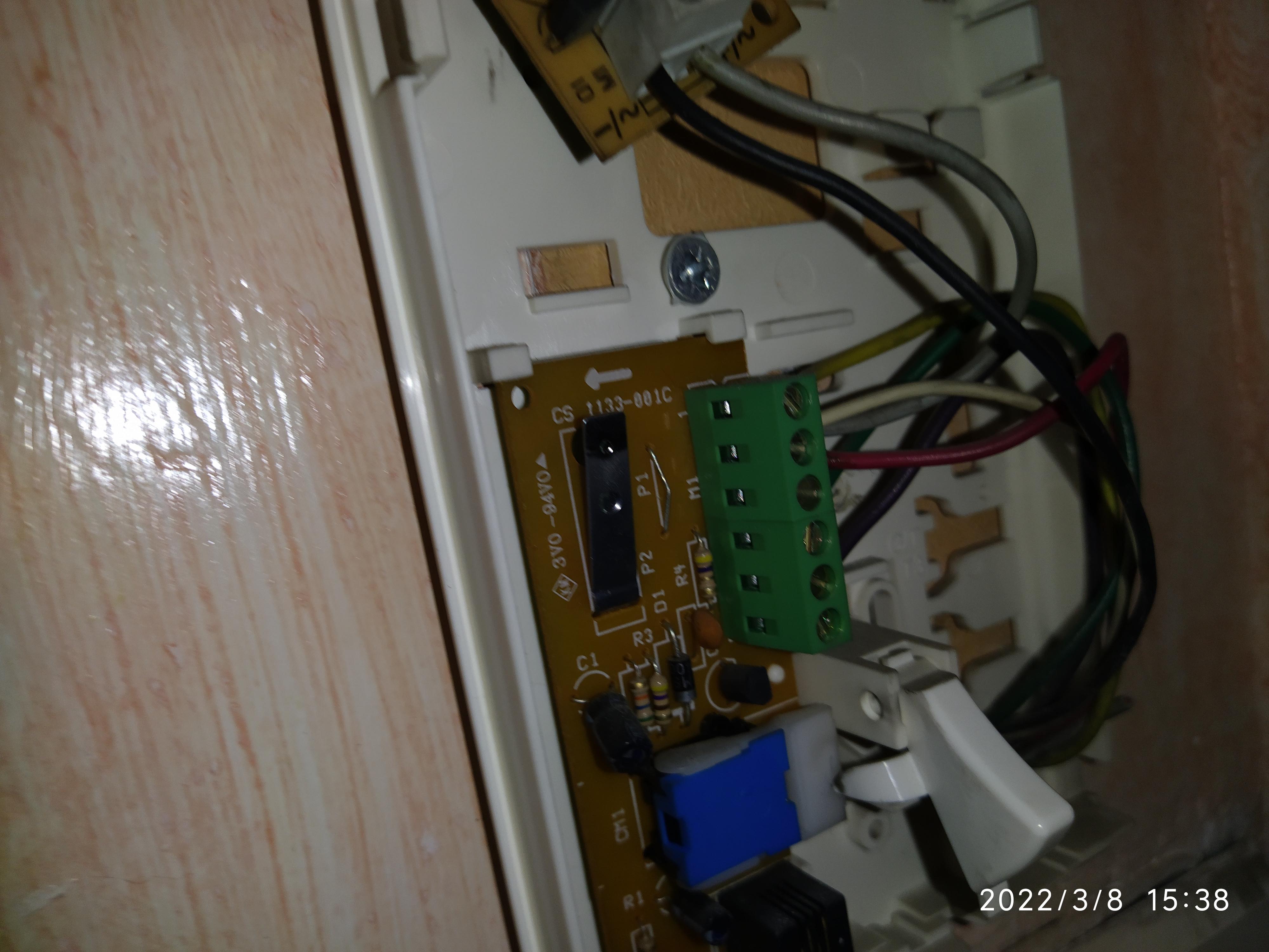

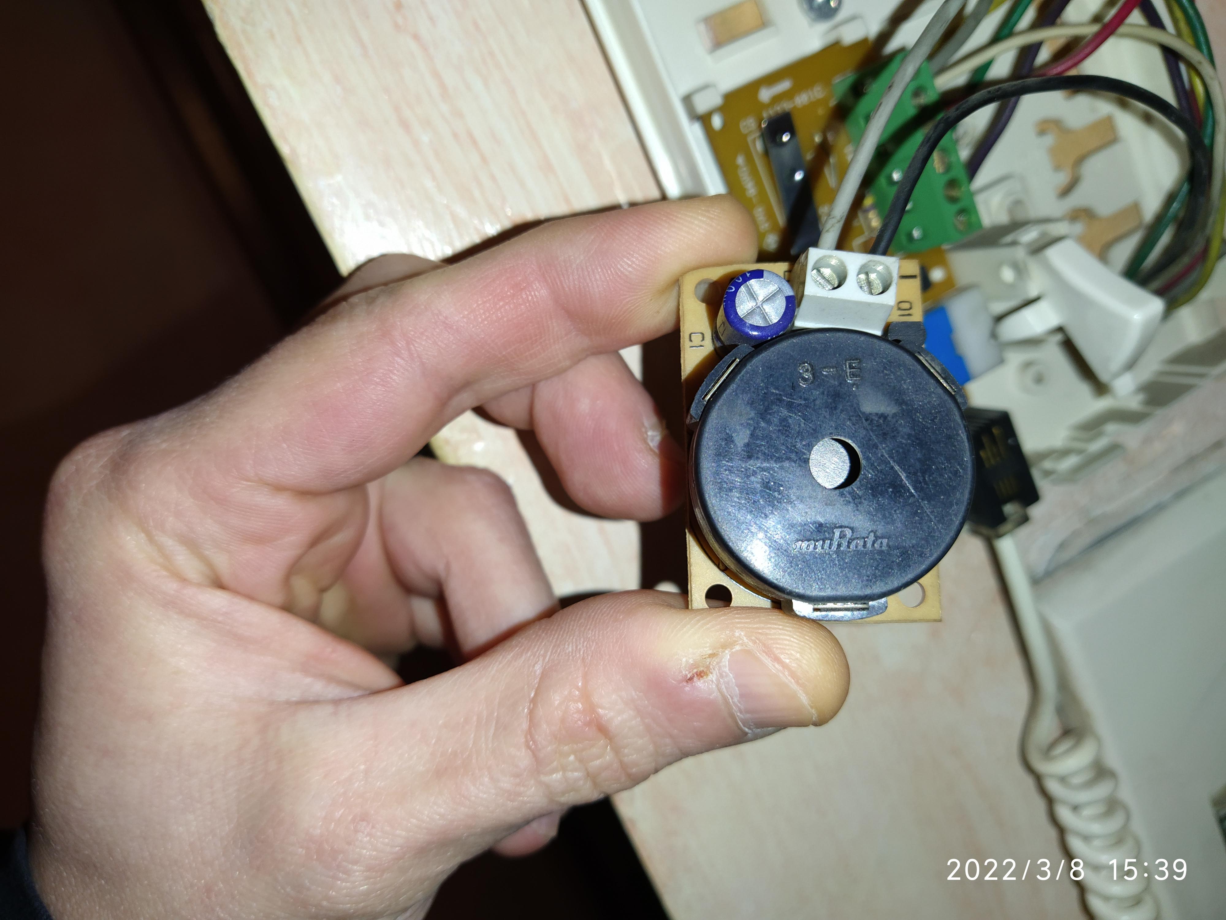

Salve a tutti e grazie in anticipo per l'aiuto.
Devo sostituire un citofono  Urmet 1133-001C con Urmet 1150-001A.
Essendo la prima volta che mi interesso di citofoni mi trovo in difficoltà con i collegamenti.
Le schede elettroniche dei due modelli sono identiche, quindi ho semplicemente replicato i collegamenti.
Il citofono riceve, comunica ma non suona. Ho utilizzato il buzzer del vecchio perchè a quanto ho capito l'impianto condominiale dovrebbe essere a chiamata tradizionale.
Un'altra persona aveva messo mani sul vecchio citofono e non so se alla fine aveva riposizionato i cavi nel modo corretto (da quello che ho letto in rete i collegamenti sui pin 6 e 10 non mi tornano).
pinout vecchio citofono:
giallo 9 apertura OK
grigio 10 buzzer
bianco 10
rosso  10
non collegato    6
verde 2 ascolta OK
non collegato  CA chiamata elettronica
nero 1 parla OK
Prima di sostituire il buzzer volevo avere conferma sui collegamenti:
-il 6 negativo non collegato è normale?
-3 cavi (1 è il buzzer) sul pin 10?
Grazie ancora
Andrea
Roberto Garoscio
6 minuti fa, bros4177 ha scritto:
6 negativo non collegato è normale?
È già collegato con un ponticello interno sul 10.
Alla chiamata misura che arrivino i 12Vac sul buzzer.
Grazie per l'aiuto.
Il citofono è a casa dei miei e non posso metterci le mani fino a lunedì
Nel caso trovassi i 12V sul buzzer (probabile che ci siano perchè alla chiamata emetteva un zonzio quasi inpercettibile), ci sarebbero buone probabilità che sia guasto?Lo schema di collegamento potrebbe essere coerente?
Ho portato con me solo il buzzer per provare a collegarlo ad un alimentatore da banco e verificarne il funzionamento, ma ne ho solo uno in Vcc. Secondo te posso applicare corrente continua per un test o funziona solo in alternata?
Roberto Garoscio
23 minuti fa, bros4177 ha scritto:
Secondo te posso applicare corrente continua per un test o funziona solo in alternata?
Se noti i morsetti indicano -/+ e +/~, rispettando la polarità funziona anche con la tensione continua
Ok applicando tensione si ottiene un leggero disturbo. Procedo all'acquisto di un buzzer nuovo e lunedì vado a montarlo. Grazie per il tuo tempo e buona serata.
