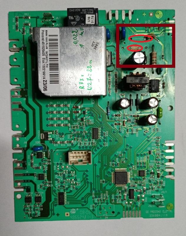

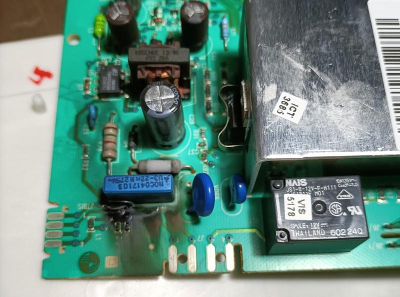

rex- elettrolux re6120XC componente sconosciuto.
buona sera, su questa scheda ho trovato la resistenza R77 aperta, posso presumere che sia da 150 o 100 ohm mentre il condensatore è da 22n. La scheda è una EWM1000. Qualcuno conosce il valore della R77?.Allego foto.
Secondo documentazione relativa alla scheda EWM1000 versione orizzontale, che puoi scaricare qui:
EWM1000
R77 è una 100 ohm 3W
