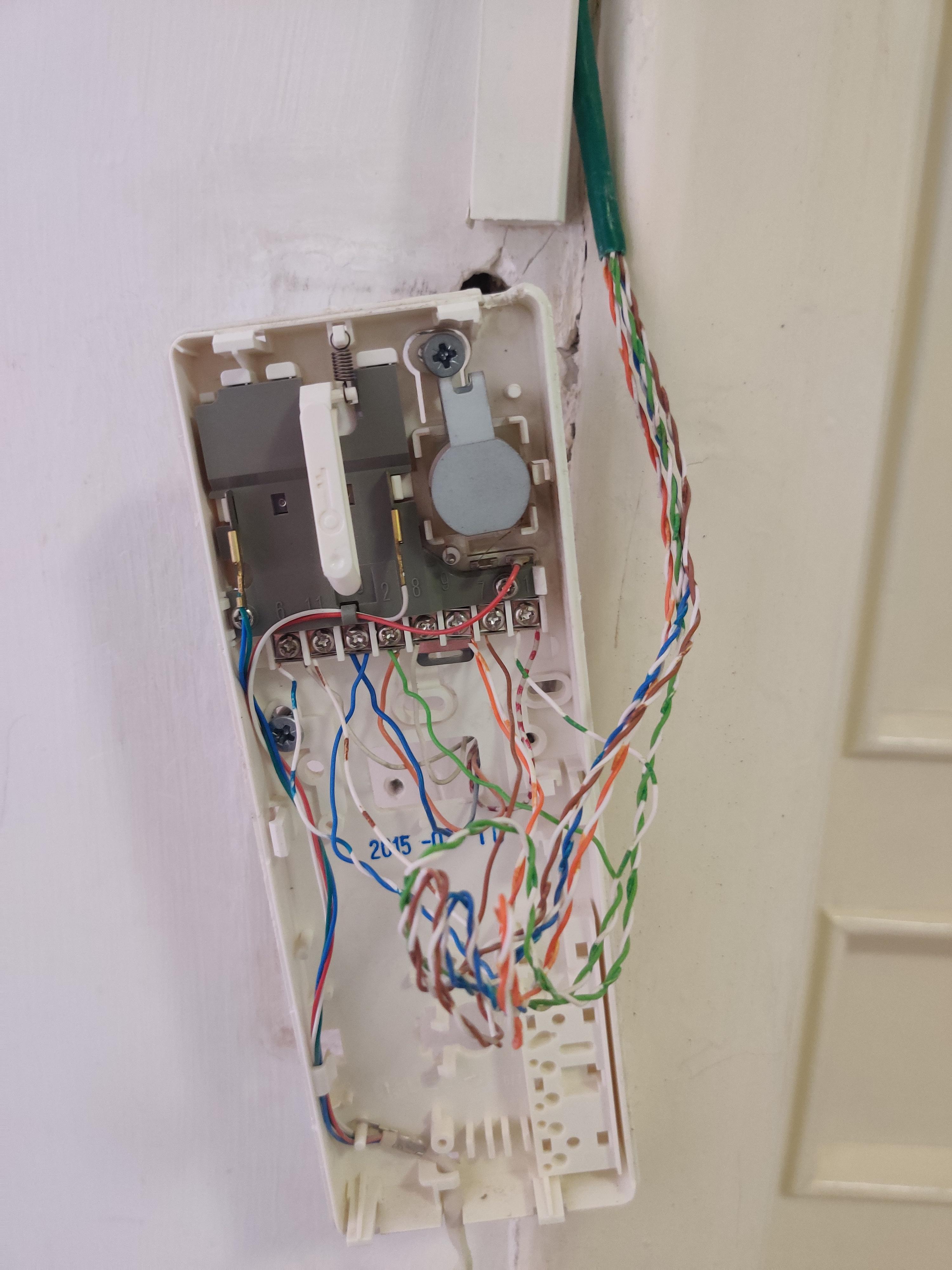

Vegarob75 Inserito: 19 marzo 2022 Segnala Inserito: 19 marzo 2022 Salve sono Falovo Roberto ho un problema con impianto di un condominio con centralino di portineria vecchio In un appartamento ho due citofoni probabilmente collegati insieme mi sono perso i collegamenti del secondo che hanno collegato con un cavo LAN vi invio la connessione del primo . Mi servirebbe lo schema della impianto con centralino di portineria qualcuno ha disponibile non lo trovo in rete grazie
Roberto Garoscio Inserita: 19 marzo 2022 Segnala Inserita: 19 marzo 2022 Da pagina 53 trovi tutto quello che ti può servire.
