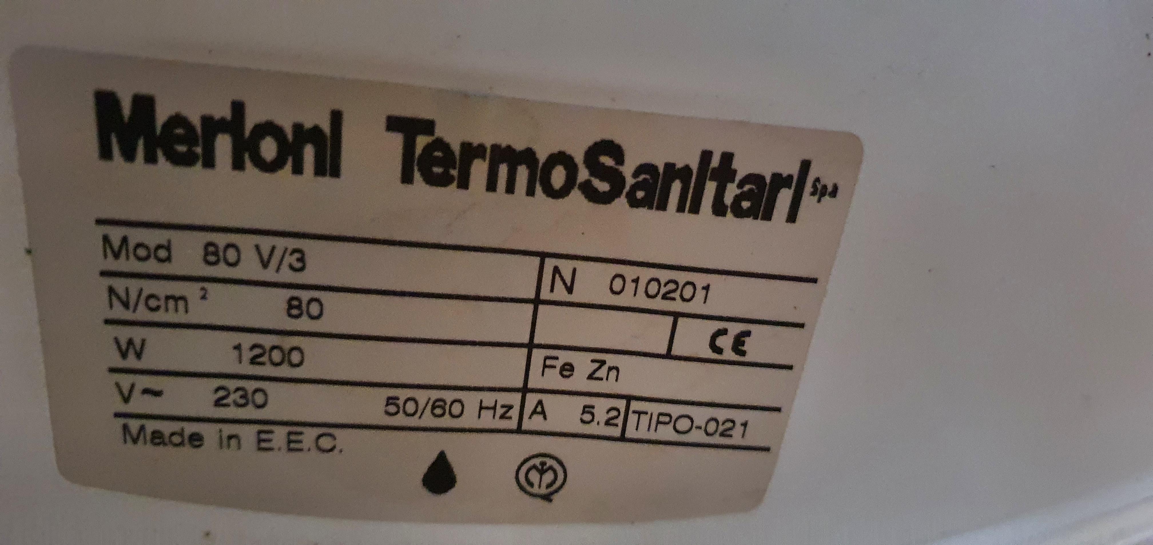

Rioda Inserito: 31 marzo 2022 Segnala Inserito: 31 marzo 2022 Buongiorno, ho uno scaldabagno elettrico della marca riportata in allegato, Perla 3 da 80 l. Si accende, raggiunge la temperatura ma poi con intervalli di 4 minuti si accende ad intermittenza. Ho cambiato il termostato ma non ho risolto. Cosa può essere?
reka Inserita: 31 marzo 2022 Segnala Inserita: 31 marzo 2022 cioè senza prelievo di acqua la resistenza va 4 minuti sì e 4 no? o ogni quattro minuti da un colpetto e basta?
Maurizio Colombi Inserita: 31 marzo 2022 Segnala Inserita: 31 marzo 2022 Potrebbe essere un accumulo di calcare sul blocco resistenza termostato, specialmente se l'apparecchio ha qualche anno. Se il blocco di calcare lo permette. la soluzione potrebbe essere il cambio della resistenza.
Rioda Inserita: 31 marzo 2022 Autore Segnala Inserita: 31 marzo 2022 Ci avevo pensato anch'io a questo del calcare. Se lo pulissi semplicemente, potrei ottenere un risultato quasi come in origine o no. 53 minuti fa, reka ha scritto: cioè senza prelievo di acqua la resistenza va 4 minuti sì e 4 no? o ogni quattro minuti da un colpetto e basta? Si si accende spesso quasi a mamtenere la temperatura senza il tiro della stessa.
reka Inserita: 31 marzo 2022 Segnala Inserita: 31 marzo 2022 se il difetto è l'accumulo di calcare direi che ce ne deve essere una bella massa attorno alla resistenza... devi provare a smontarla per vedere ma non so se vale la pena pulirla
