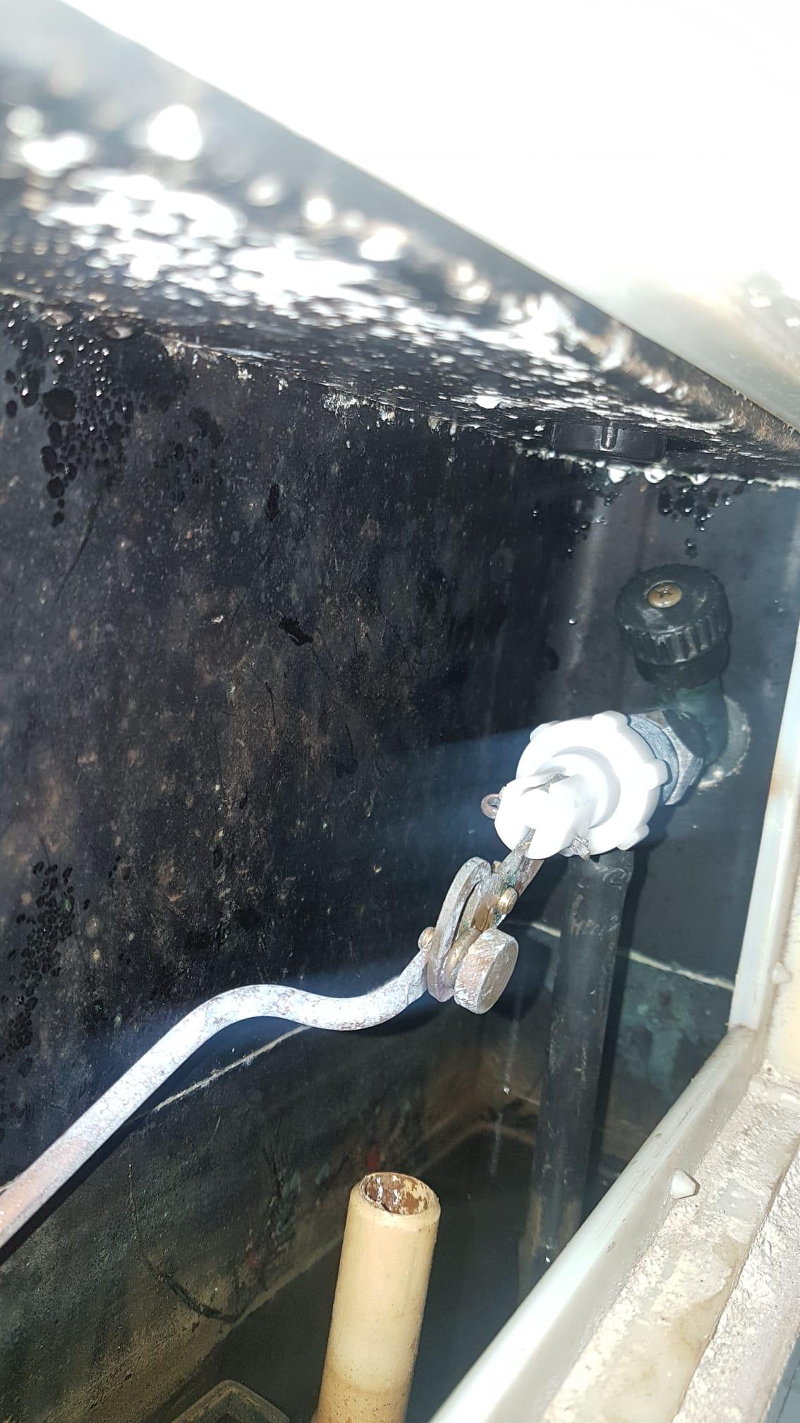

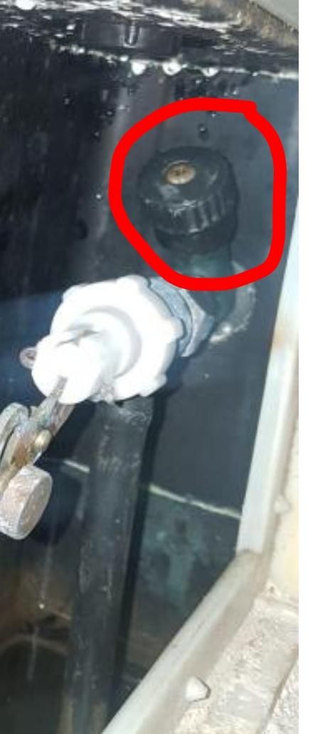

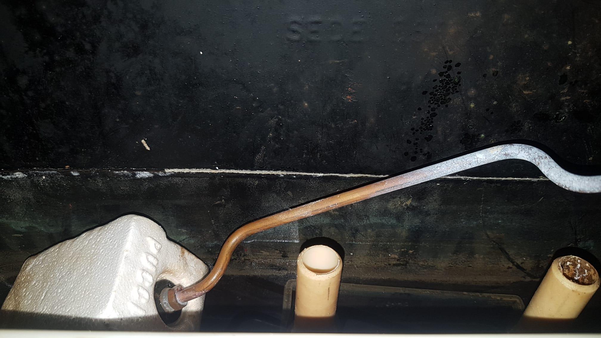

Isidoro96 Inserito: 31 marzo 2022 Segnala Inserito: 31 marzo 2022 Salve, ho l'autoclave non con l'acqua diretta ma con il recipiente, con le utenze chiuse l'autoclave attacca e stacca una volta stacca dopo un 10-15 minuti riattacca. So che i fattori possono essere molteplici come quello più banale una perdita d'acqua, però controllando laddove potevo non ho perdite, anche perchè dopo più di 3 anni qualche perdita si sarebbe vista, escludendo ciò cosa potrebbe essere ma soprattutto come posso capire a cosa è dovuto questo "attacca e stacca"? Grazie in anticipo.
Isidoro96 Inserita: 1 aprile 2022 Autore Segnala Inserita: 1 aprile 2022 Ieri l'ho fatto controllare, ma hanno detto che andava tutto bene, non vi erano perdite, però stamattina ho dato un colpo di scarico, e dopo una ventina di minuti ho notato che nel bagno vi era tipo un colore tipo ruggine, non vorrei a questo punto che abbiano fatto danno, però hanno detto che il galleggiante andava bene. Cosa si dovrebbe guardare per vedere se è lo scarico del bagno il problema di tutto ciò?
Stefano Dalmo Inserita: 1 aprile 2022 Segnala Inserita: 1 aprile 2022 Asciuga sulla parte interna posteriore . Poi appoggiaci un foglio di carta igienica , se si bagna vuol dire che perde . Altrimenti no .
Isidoro96 Inserita: 1 aprile 2022 Autore Segnala Inserita: 1 aprile 2022 Si, perde poichè la cartaigenica si bagna, contattando l'idraulico, mi ha detto che probabilmente il galleggiante wc con la sporcizia del tubo (forse per questo stamattina vi era il colore della ruggine nell'acqua) si blocca e non funziona in modo corretto. Speriamo che il problema sia finito qui perchè è un casino sentire tutto il giorno attacca e stacca, il problema è che la pressione della diretta è veramente bassa. Grazie per l'aiuto, se ha altro da consigliare accetterò i consigli. Buona giornata.
Isidoro96 Inserita: 1 aprile 2022 Autore Segnala Inserita: 1 aprile 2022 Aggiungo un nuovo problema, ora non fa più attacca e stacca ma si attacca e non si stacca più.
Stefano Dalmo Inserita: 1 aprile 2022 Segnala Inserita: 1 aprile 2022 Chiudi l'ingresso in casa , attraverso l'arresto a monte del presscontrol e vedi se si ferma , se non si ferma si sarà rotto il press.
robertice Inserita: 2 aprile 2022 Segnala Inserita: 2 aprile 2022 Il 1/4/2022 alle 14:49 , Isidoro96 ha scritto: perchè è un casino sentire tutto il giorno attacca e stacca Fai aggiungere un vaso ad espansione così ritardi le partenze e funziona meglio Per il problema delle perdite segui i consigli di Stefano, e se riesci a mettere una foto ti può dire meglio cosa chiudere.....sperando che ci sia qualche chiusura
Isidoro96 Inserita: 2 aprile 2022 Autore Segnala Inserita: 2 aprile 2022 Scusate se scrivo ora, a quanto pare sembra proprio la cassetta,(è sorto un nuovo problema) perchè ho tirato l'acqua e dentro la cassetta si è sentito uno strano rumore ed ora esce in continuazione l'acqua del bagno come se ci fosse il pulsante premuto, per evitare spreco di acqua ho chiuso quest'ultima. Essendo domenica sarà difficile far venire l'idraulico, avete qualche consiglio per bloccare la fuoriuscita continua dell'acqua della cassetta di s carico, così da poter utilizzare l'acqua durante il giorno?
robertice Inserita: 3 aprile 2022 Segnala Inserita: 3 aprile 2022 Smonta la placca e controlla se scende acqua perché la cassetta è piena fino al troppo pieno oppure se scende di continuo senza salire mai di livello Nel primo caso non chiude il galleggiante e puoi provare a pulirlo smontando Nel secondo caso si è bloccata la campana, puoi aiutarla con le mani a scendere Sempre una foto può aiutare a capire marca e problema
Isidoro96 Inserita: 3 aprile 2022 Autore Segnala Inserita: 3 aprile 2022 La marca è pucci ma non so il modello, penso che sia molto vecchio, ha 25 anni se non di più, più che altro ora non perde più ed il motore non attacca e stacca come i giorni scorsi, quindi il problema è stato trovato, ma il dilemma è che l'idraulico oggi non viene, quindi devo stare con la "paura" che esca di nuovo acqua senza mai fermarsi, ma una valvola per fermare il ricaricare dello scarico c'è, e si si qual è?
robertice Inserita: 3 aprile 2022 Segnala Inserita: 3 aprile 2022 La chiusura...sperando che chiuda te l'ho cerchiata in foto, senso orario chiude ma non forzarla se non va
Isidoro96 Inserita: 3 aprile 2022 Autore Segnala Inserita: 3 aprile 2022 Non si muove di un millimetro.
Isidoro96 Inserita: 3 aprile 2022 Autore Segnala Inserita: 3 aprile 2022 Aggiornamento: l'acqua dello scarico è salita quasi a coprire i beccucci(scusate se non so come si chiama) della seconda immagine che avevo messo. Ho la foto ma non me la fa caricare.
Stefano Dalmo Inserita: 3 aprile 2022 Segnala Inserita: 3 aprile 2022 (modificato) Scusa , ma perché non forzarla ! Se quella sta ferma da anni è normale forzarla un po' con una chiave o con delle pinze .A mano è impossibile farla iniziare a girare , specialmente ad uno che ha paura, non ha la forza nelle dita di uno che fa questo tutti i giorni. Io direi di provare con delle pinze a farla girare in senso orario . Dopo qualche giro ,puoi girare a mano . Modificato: 3 aprile 2022 da Stefano Dalmo
Isidoro96 Inserita: 7 aprile 2022 Autore Segnala Inserita: 7 aprile 2022 Ormai è diventata una storia senza fine, è venuto l'idraulico, e nella cassetta c'era qualcosa che faceva si che la cassetta continuasse a ricaricare, ed abbiamo risolto questo problema, ad un certo punto l'acqua scorre ma non parte il motore dell'acqua, ed l'idraulico mi ha detto che probabilmente si creano le bolle d'aria e mi ha detto basta chiudere ed riaprire l'acqua diretta. Così ho fatto e così ha funzionato. Tutto bene fino a 10 minuti fa. Ora il motorino ha ripreso ad attacca e staccare in continuazione, interrottamente. Sembra una barzelletta.
robertice Inserita: 8 aprile 2022 Segnala Inserita: 8 aprile 2022 (modificato) Il 1/4/2022 alle 20:28 , Stefano Dalmo ha scritto: Chiudi l'ingresso in casa , attraverso l'arresto a monte del presscontrol e vedi se si ferma , se non si ferma si sarà rotto il press. é stata fatta questa prova? Il 2/4/2022 alle 16:46 , robertice ha scritto: e se riesci a mettere una foto ti può dire meglio cosa chiudere Modificato: 8 aprile 2022 da robertice
Isidoro96 Inserita: 24 aprile 2022 Autore Segnala Inserita: 24 aprile 2022 Si quando chiudo tutto il motore si ferma. Stava funzionando fino all'altro ieri, ma ora ha ripreso a far rumore. Sto pensando che sia proprio il motore che ogni tanto si incanta e ricomincia a far rumore come se stesse tirando acqua
Stefano Dalmo Inserita: 24 aprile 2022 Segnala Inserita: 24 aprile 2022 (modificato) 6 ore fa, Isidoro96 ha scritto: i quando chiudo tutto il motore si ferma. Qui dici che chiudendo a monte di ferma ! Giusto ? Ma chiudendo cosa ? L'arresto generale o i servizi? 6 ore fa, Isidoro96 ha scritto: Stava funzionando fino all'altro ieri, ma ora ha ripreso a far rumore E con questo non si capisce più niente , nel senso ,se intendi dire che ultimamente non si metteva in moto più da sola con tutto aperto e adesso ha ripreso a fare il problema o nonostante si chiuda tutto a monte (intendo con arresto generale) il motore parte lo stesso . Modificato: 24 aprile 2022 da Stefano Dalmo
Isidoro96 Inserita: 27 aprile 2022 Autore Segnala Inserita: 27 aprile 2022 Chiudendo l'arresto generale smette di far rumore. Però appena riapro riparte a far rumore, probabilmente mi sarò espresso male, continua a far rumore quando i servizi sono chiusi (come se stesse continuando a tirar acqua)
robertice Inserita: 27 aprile 2022 Segnala Inserita: 27 aprile 2022 Perde una cassetta di scarico e fino a che non raggiunge il livello di troppo pieno non vedi scendere l'acqua nel wc
vincenzo barberio Inserita: 27 aprile 2022 Segnala Inserita: 27 aprile 2022 Potrebbe essere che a causa della non perfetta chiusura della valvola di ritegno, l'acqua torna di nuovo nella condotta pubblica e nel serbatoio.
robertice Inserita: 28 aprile 2022 Segnala Inserita: 28 aprile 2022 14 ore fa, vincenzo barberio ha scritto: Potrebbe essere che a causa della non perfetta chiusura della valvola di ritegno, Ok, ma se chiude il generale in casa la pompa si arresta Se non chiude la valvola di non ritorno lo fa sempre.... Certo se lui per arresto generale intende la chiusura sul contatore allora è il ritegno....ma così tocca consigliare a interpretazione.
