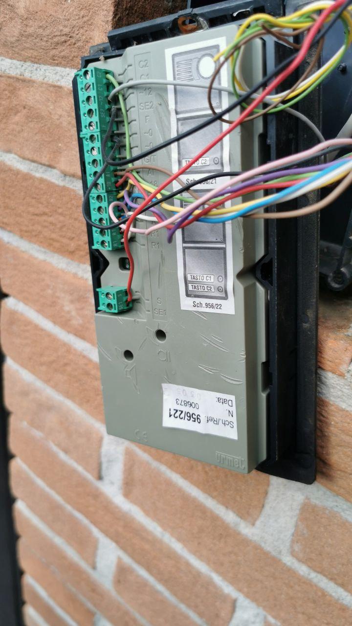

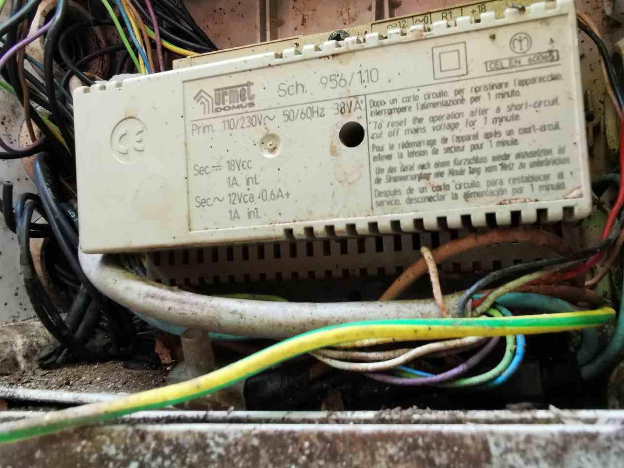

Mindtrick Inserito: 3 aprile 2022 Segnala Inserito: 3 aprile 2022 (modificato) Ciao a tutti, ho scoperto questo forum cercando informazioni sui videocitofoni. Premetto che sono un neofita assoluto e per questo mi scuso per le inesattezze che scriverò, ma avrei bisogno di una mano. Praticamente ho un vecchio videocitofono che si sta rompendo, così ho pensato di sostituirlo con un Ring video doorbell wired, pensando sarebbe stato un gioco da ragazzi ma mi sbagliavo di grosso. Premetto che vivo in una villetta e che il mio attuale impianto si compone di una pulsantiera della Urmet posta di fianco al cancello d'ingresso. Dentro casa, invece, ho un Urmet 1033-D001 al piano terra e molto vicino ad esso ho un ronzatore a muro da 230v (è incastonato di fianco a una presa di corrente), mentre nell'altro - un seminterrato - ho un Urmet con display (confrontandolo con le foto che ho trovato online credo sia un 1715-1 ma non ne ho certezza perché neanche riesco ad aprirlo). Il Ring chiede un'alimentazione da 12-24v e nelle istruzioni dice di cercare il trasformatore in casa e verificarne le specifiche. Ebbene io non riesco a trovarlo da nessuna parte. Considerate che ho smontato la presa dove c'è il ronzatore (scoprendo che è a 230) e anche le scatole di derivazione in cui passano tutti i fili di casa, ma non c'è traccia del trasformatore. A questo punto, passo alle domande: 1) E' possibile che il mio impianto sia del tutto sprovvisto di trasformatore oppure tra la pulsantiera e il citofono deve essercene per forza uno (se si, come posso individuarlo)? 2) Nel caso non ci sia alcun trasformatore (come inizio a credere), potrei acquistarne uno ma non ho chiaro dove dovrei metterlo. So che il Ring richiede 12-24v ma dubito si possa mettere il trasformatore all'aperto e in prossimità del cancello. In casa, invece, ho i due citofoni su citati, disposti in altrettanti piani, e non saprei a quale dei due applicarlo. Come capisco dove va collocato? Grazie anticipatamente a chiunque vorrà aiutarmi Modificato: 3 aprile 2022 da Mindtrick
Roberto Garoscio Inserita: 3 aprile 2022 Segnala Inserita: 3 aprile 2022 1 ora fa, Mindtrick ha scritto: 1) E' possibile che il mio impianto sia del tutto sprovvisto di trasformatore oppure tra la pulsantiera e il citofono deve essercene per forza uno (se si, come posso individuarlo)? No, sarà nel centralino o nello scantinato. 1 ora fa, Mindtrick ha scritto: 2) Nel caso non ci sia alcun trasformatore (come inizio a credere) E come fa a funzionare? 1 ora fa, Mindtrick ha scritto: potrei acquistarne uno ma non ho chiaro dove dovrei metterlo. Al posto del vecchio. Se permetti un pensiero personale, io lascerei perdere viste le tue nozioni di impiantistica, rischi di fare danni.
ROBY 73 Inserita: 3 aprile 2022 Segnala Inserita: 3 aprile 2022 Ciao Mindtrick, direi che c'è molta confusione in quello che descrivi e sinceramente (io) non ho nemmeno ben capito se vuoi semplicemente sostituire completamente il vecchio impianto Urmet con il nuovo Ring video doorbell wired, oppure fare un mix di entrambi, posta le foto di tutti gli apparecchi vecchi e nuovi in modo che ci capiamo qualcosa di più 1 ora fa, Roberto Garoscio ha scritto: Se permetti un pensiero personale, io lascerei perdere viste le tue nozioni di impiantistica, rischi di fare danni. Sono pienamente d'accordo con @Roberto Garoscio
Mindtrick Inserita: 17 aprile 2022 Autore Segnala Inserita: 17 aprile 2022 (modificato) Intanto buona Pasqua a tutti. Vi ringrazio per le risposte e mi scuso per la latitanza ma il tempo libero è sempre poco. Come premesso di queste cose non ne so praticamente nulla e quindi prima di mettere mano o di rivolgermi a uno specialista, devo capirci qualcosa per valutare se posso procedere io o meno. Se vorrete darmi una mano, vi ringrazio in anticipo. Per prima cosa chiarisco di cosa ho bisogno ossia devo sostituire l'attuale pulsantiera Urmet 956/221 (foto allegata) con un videocitofono della Ring (il video doorbell wired) nella cui scheda tecnica dice "Puoi cablare il tuo videocitofono se hai un sistema con un citofono compatibile (8-24 VAC, 10-40VA, 50/60Hz)". Siccome Ring non supporta l'apriporta, devo lasciare il citofono installato in casa (per intenderci la cornetta che si usa per rispondere con annessi pulsanti) in modo che quest'ultima, pur non funzionando più per parlare, continui a far funzionare il tasto apriporta. Siccome mi avete detto che il trasformatore deve esserci, ho cercato ovunque e alla fine l'ho trovato all'esterno, in giardino, nei pressi della pulsantiera. Si tratta di un Urmet 956/110 (allego foto). Sapete dirmi se questo trasformatore va bene con il Ring oppure se dovrò sostituirlo? Modificato: 17 aprile 2022 da Mindtrick
ROBY 73 Inserita: 17 aprile 2022 Segnala Inserita: 17 aprile 2022 6 ore fa, Mindtrick ha scritto: Per prima cosa chiarisco di cosa ho bisogno ossia devo sostituire l'attuale pulsantiera Urmet 956/221 (foto allegata) con un videocitofono della Ring (il video doorbell wired) nella cui scheda tecnica dice "Puoi cablare il tuo videocitofono se hai un sistema con un citofono compatibile (8-24 VAC, 10-40VA, 50/60Hz)". Siccome Ring non supporta l'apriporta, devo lasciare il citofono installato in casa (per intenderci la cornetta che si usa per rispondere con annessi pulsanti) in modo che quest'ultima, pur non funzionando più per parlare, continui a far funzionare il tasto apriporta. Siccome mi avete detto che il trasformatore deve esserci, ho cercato ovunque e alla fine l'ho trovato all'esterno, in giardino, nei pressi della pulsantiera. Si tratta di un Urmet 956/110 (allego foto). Non conosco bene il sistema Urmet con alimentatore 956/110 e posto esterno 956/221, ma da quello che ho trovato è un 5 Fili video: https://efmarroni.it/wp-content/uploads/urmet-manuale-tecnico-citofonia-videocitofonia.pdf http://www.telemontazs.hu/pdf/leirasok/kaputelefon/urmet_all.pdf https://profpuglisisalvatore.altervista.org/didattica/wp-content/uploads/2019/12/SCHEMI-IMPIANTI-URMET-SCHEMI-DI-BASE-PER-IMPIANTI-VIDEOCITOFONI-A-5-FILI.pdf e guardando il "presunto" MANUALE (da scaricare i pdf in fondo alla pagina) del Ring Doorbell wired, sembra che si debba lasciare appunto il videocitofono attuale collegandolo i morsetti FRONT e TRANS ai due morsetti della chiamata del Urmet, solo che non so se tu possa farlo direttamente, oppure essendo una chiamata elettronica, ci sia bisogno di un relè ripetitore di chiamata o altro dispositivo, gli esperti Urmet ti daranno info più precise in merito.
Mindtrick Inserita: 18 aprile 2022 Autore Segnala Inserita: 18 aprile 2022 Il 17/4/2022 alle 21:38 , ROBY 73 ha scritto: Non conosco bene il sistema Urmet con alimentatore 956/110 e posto esterno 956/221, ma da quello che ho trovato è un 5 Fili video: https://efmarroni.it/wp-content/uploads/urmet-manuale-tecnico-citofonia-videocitofonia.pdf http://www.telemontazs.hu/pdf/leirasok/kaputelefon/urmet_all.pdf https://profpuglisisalvatore.altervista.org/didattica/wp-content/uploads/2019/12/SCHEMI-IMPIANTI-URMET-SCHEMI-DI-BASE-PER-IMPIANTI-VIDEOCITOFONI-A-5-FILI.pdf e guardando il "presunto" MANUALE (da scaricare i pdf in fondo alla pagina) del Ring Doorbell wired, sembra che si debba lasciare appunto il videocitofono attuale collegandolo i morsetti FRONT e TRANS ai due morsetti della chiamata del Urmet, solo che non so se tu possa farlo direttamente, oppure essendo una chiamata elettronica, ci sia bisogno di un relè ripetitore di chiamata o altro dispositivo, gli esperti Urmet ti daranno info più precise in merito. Grazie per la risposta. Stando a quel che ho capito dal manuale di Ring, la vecchia pulsantiera va rimossa anche perché il tasto per suonare è incorporato sul Ring e non avrebbe senso lasciare l'altra. Anche la fonia del sistema attuale cessa di funzionare perché Ring ha solo due cavi di alimentazione e la fonia passa via wifi (è un videocitofono smart integrato nel sistema Alexa). Nel manuale dice solo ponticellare, con l'apposito cavetto, la suoneria del vecchio citofono (ima io un ronzatore, quindi molto diverso rispetto al video, che funziona a 230v). Sempre per quel poco che ne capisco, il mio trasformatore 956/110 funziona a 38v. Se così fosse sarebbero troppi per Ring che ha un range 8-24v. Ma attendo un parere perché magari può essere usato lo stesso
mrgianfranco Inserita: 19 aprile 2022 Segnala Inserita: 19 aprile 2022 (modificato) 12 ore fa, Mindtrick ha scritto: Sempre per quel poco che ne capisco, il mio trasformatore 956/110 funziona a 38v. Se così fosse sarebbero troppi per Ring che ha un range 8-24v. Ma attendo un parere perché magari può essere usato lo stesso 38 VA stà per Voltampere ed è la potenza..mentre leggi sotto sul secondario hai un uscita 18 volt in continua a 1A e un altra uscita 12 volt alternata 1A...comunque mi associo agli altri forse prima leggi un pò documentati e poi tocca! che toccare così mi sà un pò a caso!...nei pressi del alimentatore hai tensioni di rete potenzialmente pericolose occhio Modificato: 19 aprile 2022 da mrgianfranco
Mindtrick Inserita: 19 aprile 2022 Autore Segnala Inserita: 19 aprile 2022 10 ore fa, mrgianfranco ha scritto: 38 VA stà per Voltampere ed è la potenza..mentre leggi sotto sul secondario hai un uscita 18 volt in continua a 1A e un altra uscita 12 volt alternata 1A...comunque mi associo agli altri forse prima leggi un pò documentati e poi tocca! che toccare così mi sà un pò a caso!...nei pressi del alimentatore hai tensioni di rete potenzialmente pericolose occhio Grazie della risposta. Come ho scritto, non ho nessuna intenzione di toccare nulla se non capisco come funzioni e cosa dovrei fare. Al momento sono bloccato perché non saprei che pesci prendere. La 18 volt continua non può andar bene con Ring mentre la 12 volt alternata rientra nei parametri di funzionamento quindi quella sembra fare al caso mio. Sbaglio?
Mindtrick Inserita: 26 aprile 2022 Autore Segnala Inserita: 26 aprile 2022 Allora vi aggiorno per dirvi che ho installato Ring e funziona. Ho usato i due cavetti dell'alternata (simbolo ~) che uscivano dal trasformatore, prendendoli dalla pulsantiera (per sicurezza li ho misurati anche col tester e davano 13,4ca). Dato che non serviva più, la pulsantiera l'ho completamente rimossa. Vorrei ribadire a chi fosse interessato che per collegare Ring bastano i due cavetti della corrente e null'altro (non ci sono fisicamente altri attacchi) quindi se trovate il trasformatore e vedete che ha un range di valori adatto, è un lavoro da 10 minuti (a posteriori vi dico che è veramente una scemenza da fare, io di queste cose ne so quasi zero quindi ci sono andato coi piedi di piombo). Per l'apricancello che Ring non supporta, continuo ad usare i citofoni (le cornette) dentro casa ma il prossimo step sarà eliminarli per sostituirli con due tasti che aprono i due cancelli (devo studiarmi gli Shelly). Per la fonia, Ring utilizza il Wi-Fi quindi niente cavetti che erano in uso sul mio vecchio Urmet.
ROBY 73 Inserita: 26 aprile 2022 Segnala Inserita: 26 aprile 2022 7 ore fa, Mindtrick ha scritto: Allora vi aggiorno per dirvi che ho installato Ring e funziona............... Ottimo dai, grazie dell'aggiornamento e delle informazioni che possono sempre tornare utili a tutti.
