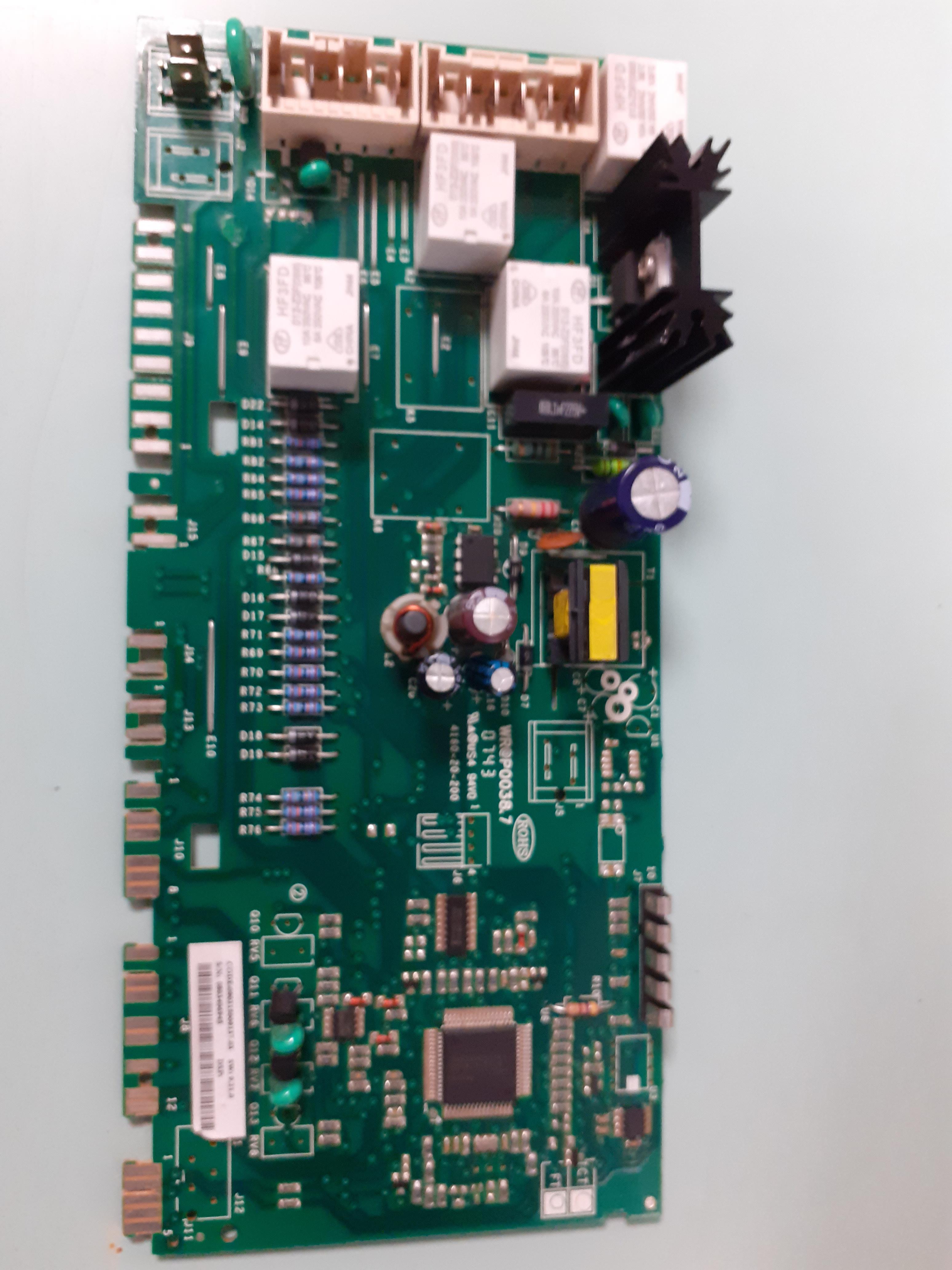

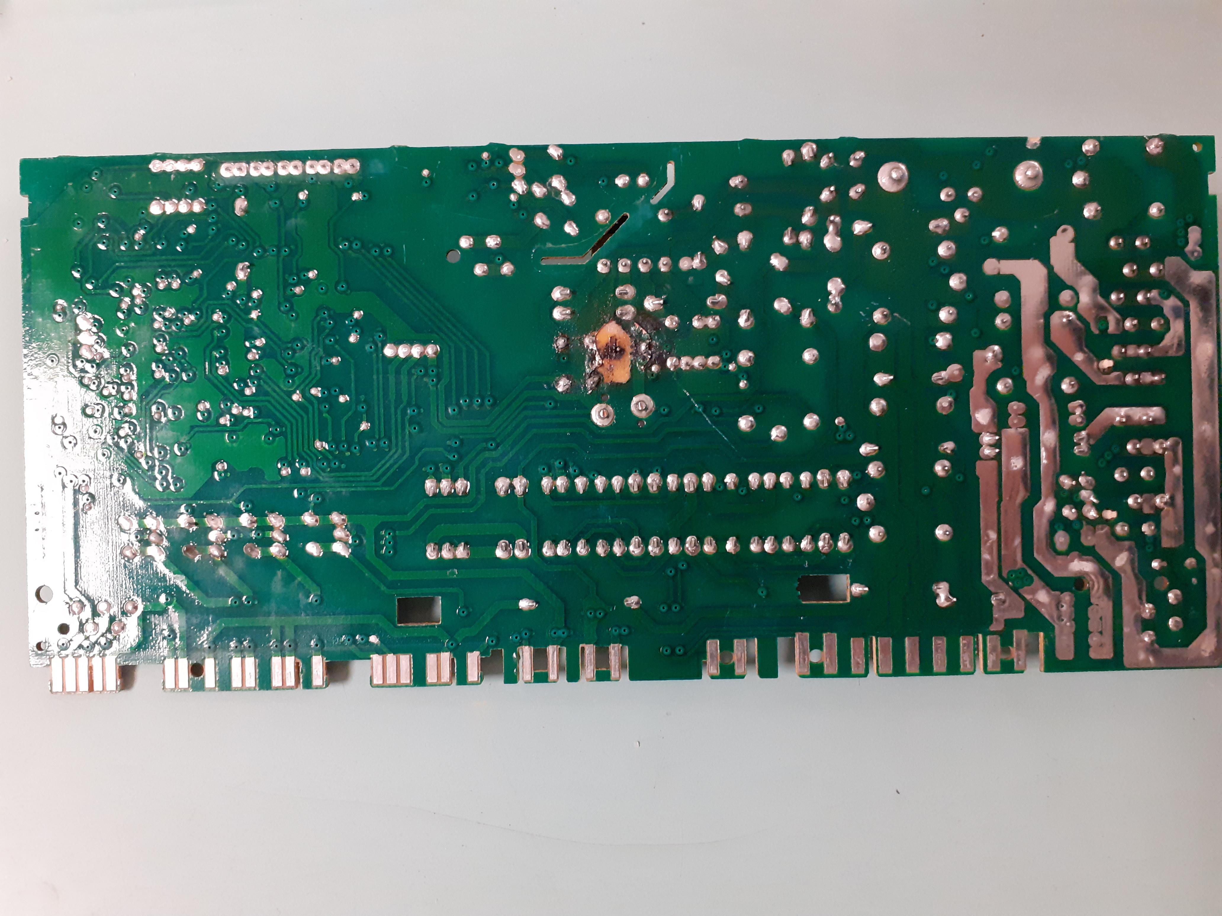

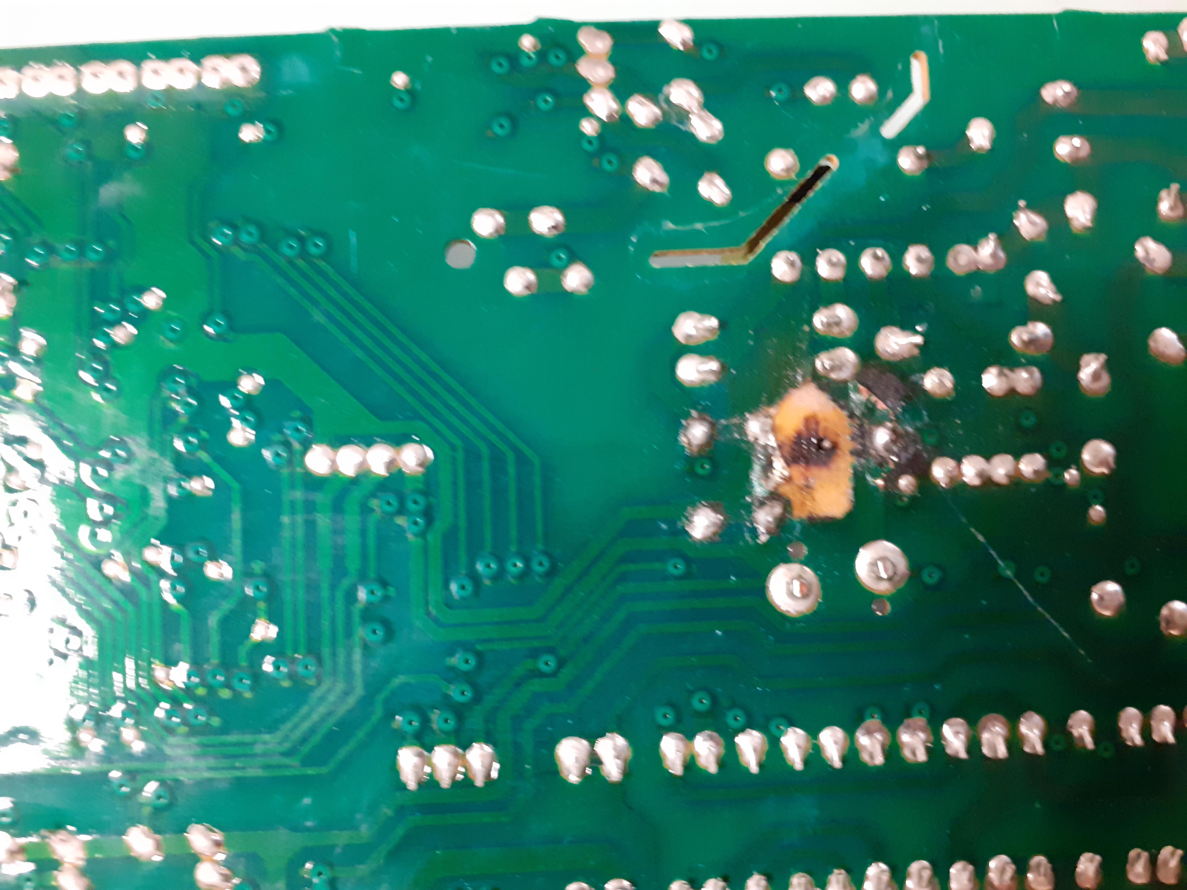

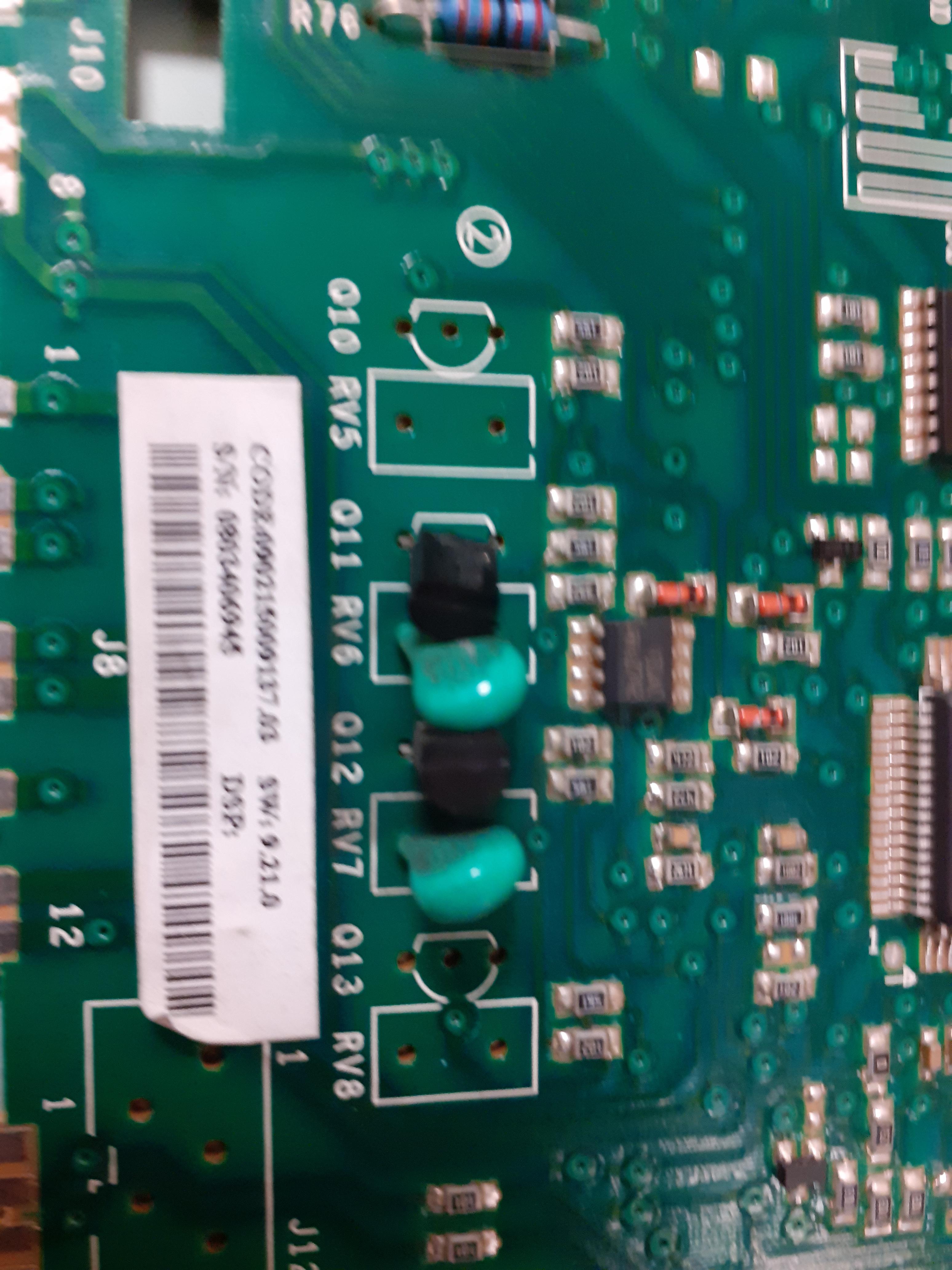

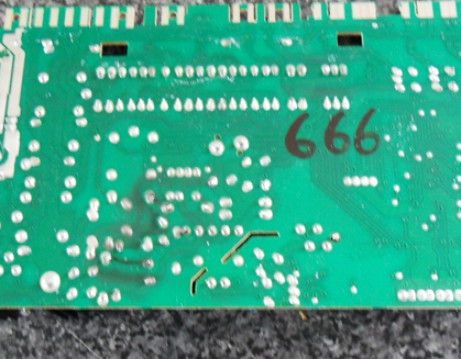

mader Inserito: 4 aprile 2022 Segnala Inserito: 4 aprile 2022 Buongiorno a tutti, per riparare la mia WISL 86 , qualcuno gentilmente potrebbe postare lo schema elettrico della scheda perchè ho rotto una pista nel dissaldare il condensatore Capxson da 680 nF ? Ringrazio da subito.
Riccardo Ottaviucci Inserita: 4 aprile 2022 Segnala Inserita: 4 aprile 2022 non credo sia reperibile,intanto comunica il codice della scheda e non solo il modello della lavatrice oppure una foto dettagliata del danno
mader Inserita: 4 aprile 2022 Autore Segnala Inserita: 4 aprile 2022 Il codice della scheda è 09021500913703 . Grazie. Saluti
Riccardo Ottaviucci Inserita: 5 aprile 2022 Segnala Inserita: 5 aprile 2022 (modificato) è questa? gliela fai a capire come si ramificano le piste? l'ho ingrandito un po' Modificato: 5 aprile 2022 da Riccardo Ottaviucci
mader Inserita: 5 aprile 2022 Autore Segnala Inserita: 5 aprile 2022 Grazie molte Riccardo, dovrei farcela ci riprovo. Ciao
