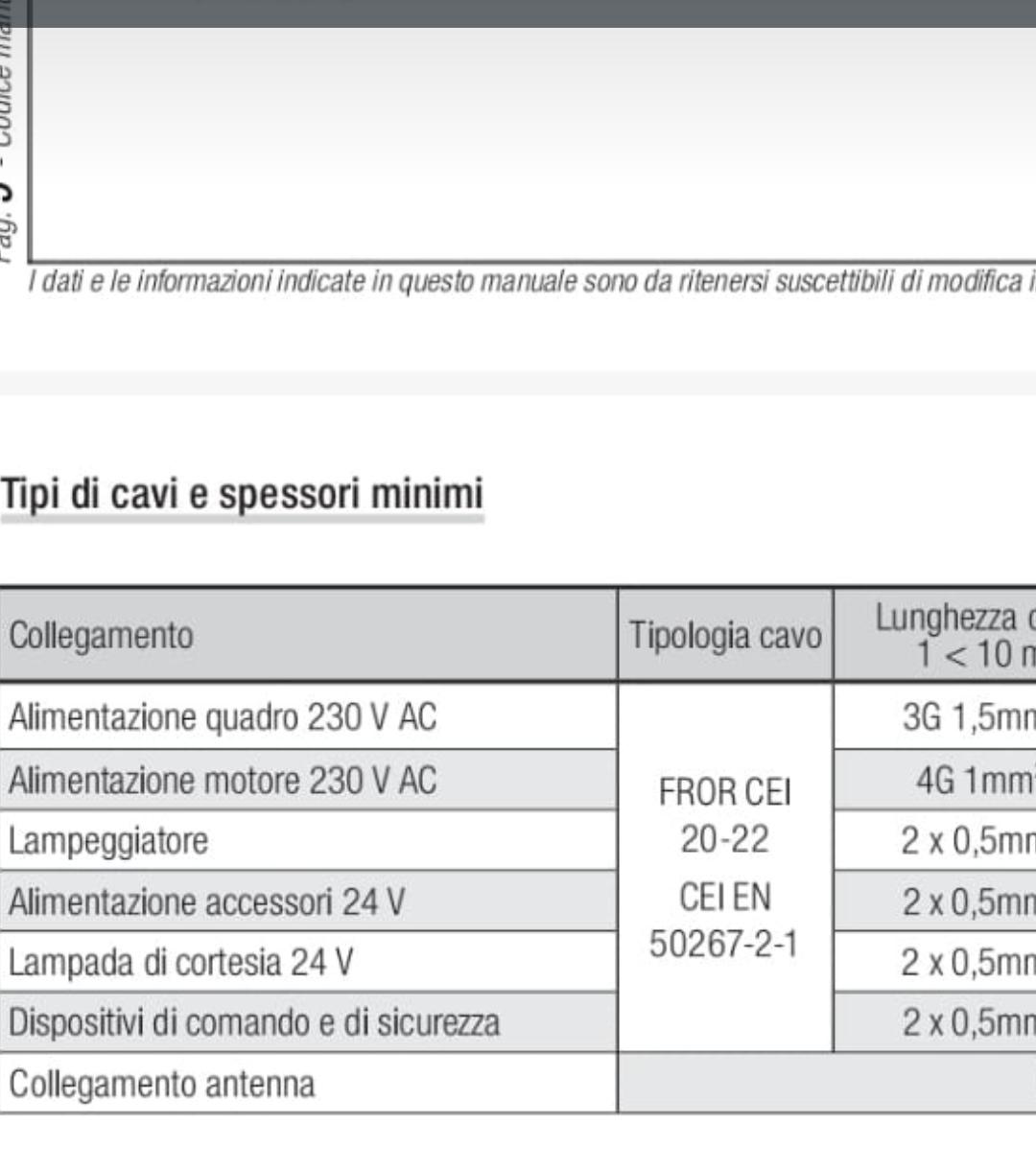

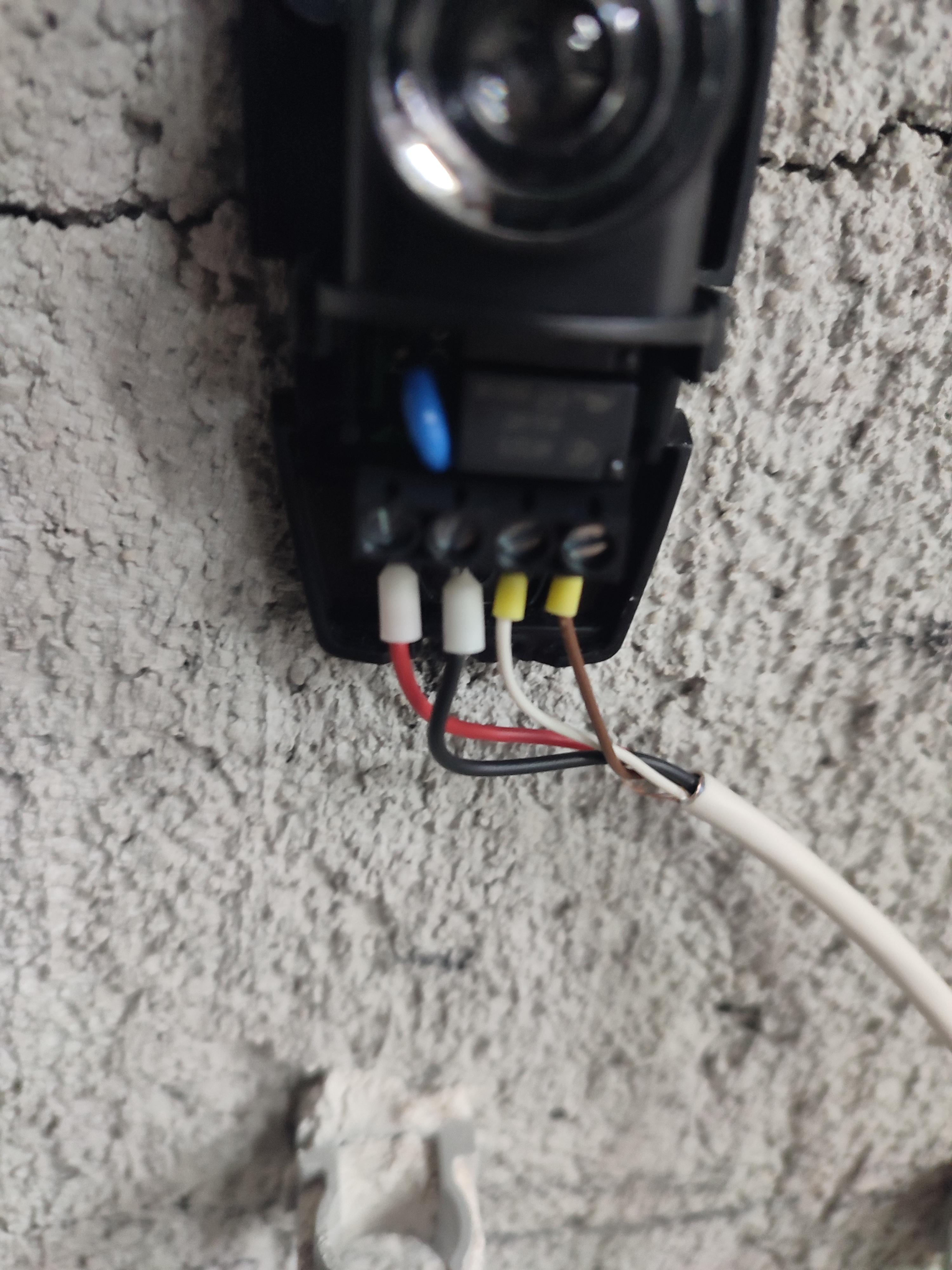

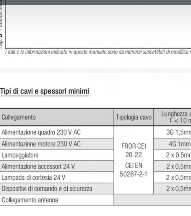

Gianluigi123 Inserito: 9 aprile 2022 Segnala Inserito: 9 aprile 2022 (modificato) Ciao a tutti, non avendo avuto il cavo a disposizione ho cablato per circa 20 metri il collegamento dalla centralina di una serranda per garage verso le fotocellule, con un cavo quadripolare (2x0.5 alimentazione e 2x0.22 contatto C-NC) anziché 4x0.5 (indipendentemente dalla distanza) come da istruzioni della centralina. Potrei avere problemi secondo voi avendo usato 2x0.22 per il contatto pulito? La centrale alimenta le fotocellule a 24vac. Grazie Modificato: 9 aprile 2022 da Maurizio Colombi Unificata la formattazione del testo.
Gianluigi123 Inserita: 9 aprile 2022 Autore Segnala Inserita: 9 aprile 2022 Queste sono le dimensioni di cavo riportate dal manuale
Maurizio Colombi Inserita: 9 aprile 2022 Segnala Inserita: 9 aprile 2022 Non c'è nessun problema, il carico è di minima potenza e la distanza irrisoria.
Gianluigi123 Inserita: 10 aprile 2022 Autore Segnala Inserita: 10 aprile 2022 Il 9/4/2022 alle 08:08 , Maurizio Colombi ha scritto: Non c'è nessun problema, il carico è di minima potenza e la distanza irrisoria. Grazie, installate, funzionano perfettamente
Marcello Mazzola Inserita: 10 aprile 2022 Segnala Inserita: 10 aprile 2022 anche secondo me non avrai problemi...vai tranquillo
