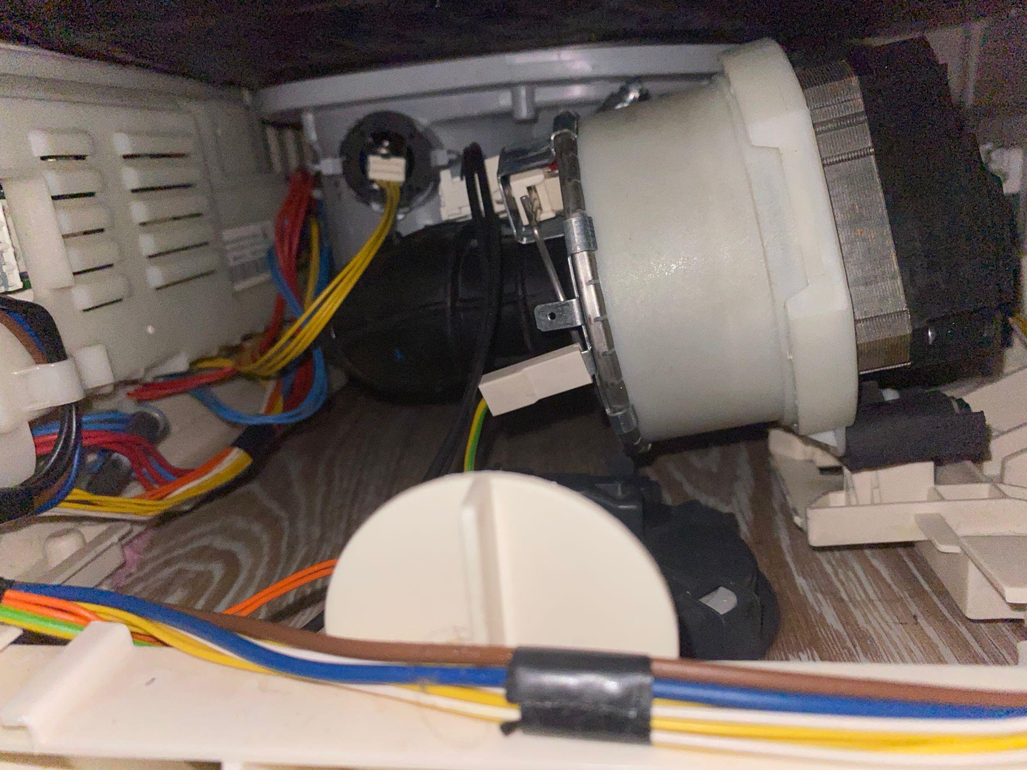

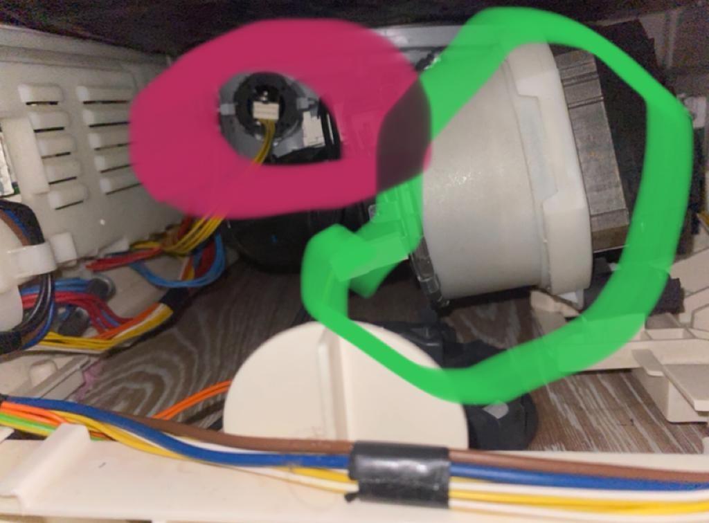

ARISTON HOTPOINT ELTF 11M121 CL - ERRORE H 11
Buongiorno sono Gianni e ringrazio per la possibilità di condividere la problematica relativa alla mia lavastoviglie.
Inizialmente funzionante ma non scaldava più l'acqua, ha smesso di funzionare segnando errore H e poi 11 con la lucetta del' ON/OFF lampeggiante.
Allora ho smontato la resistenza (verificato che era guasta) e l'ho sostituita con una nuova, ma stesso errore.
Ho immaginato potesse essere il termostato ed che ho sostituito, ma continua a segnalare stesso  errore.
La lavastoviglie si ferma dopo aver caricato l'acqua.
Ho anche provato a pulire la "trappola dell'acqua con bicarbonato ed aceto caldo".
Non so che altro fare e cosa verificare.
Grazie per l'aiuto in anticipo.
Gianni
lavastoviglie 2.jpg
Stefano Dalmo
Se la pompa non parte dopo aver caricato acqua , controlla se fosse bloccata oppure non venisse alimentata .
Spesso queste pompe magnetiche vanno sostituite perché si sboccolano e non essendo in asse il  rotore non gira .
 Se non c'è niente che la blocca e viene alimentata ,sostituiscila.
10 ore fa, Stefano Dalmo ha scritto:
Spesso queste pompe magnetiche vanno sostituite perché si sboccolano e non essendo in asse il  rotore non gira .
Esatto.
Smetti poi di sciacquare il carico prima di metterlo a lavare. 😉
Problema risolto era  un morsetto non correttamente collegato che non faceva contatto.
GIanni
  • Stefano Dalmo locked this discussione
  • Stefano Dalmo unlocked this discussione
