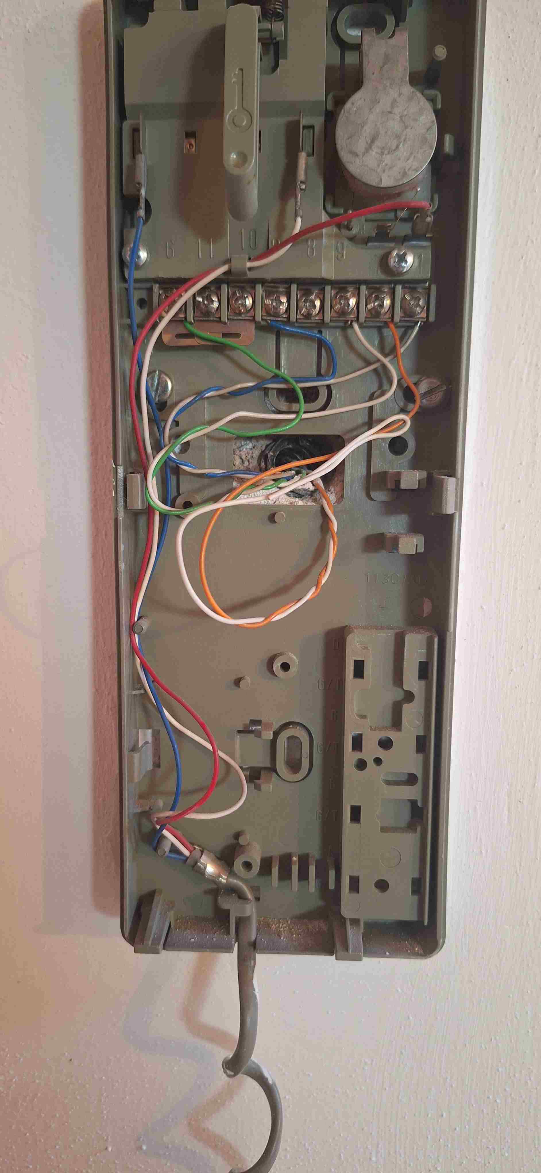

Viragoxv535 Inserito: 13 aprile 2022 Segnala Inserito: 13 aprile 2022 Salve, ho qualche dubbio nella sostituzione di un 1130/12. Il nuovo citofono Cyfral ha una morsettiera a 6 pin (il sesto è probabilmente opzionale). La mia idea era cablare come segue: Pin 1 - Nero Pin 2 - Rosso Pin 3 - Giallo Pin 4 - Blu Pin 5 - Bianco Il collegamento è corretto? Grazie Spoiler Spoiler
ROBY 73 Inserita: 14 aprile 2022 Segnala Inserita: 14 aprile 2022 Ciao Viragoxv535, 2 ore fa, Viragoxv535 ha scritto: ..........Il collegamento è corretto? Se per "Pin X" intendi l'ordine di posizione dei morsetti sul Cyfral, allora sì, è corretto. Facci sapere i risultati
Roberto Garoscio Inserita: 14 aprile 2022 Segnala Inserita: 14 aprile 2022 Nell’impianto cin sono più posti esterni di chiamata?
Viragoxv535 Inserita: 15 aprile 2022 Autore Segnala Inserita: 15 aprile 2022 Il 14/4/2022 alle 14:20 , Roberto Garoscio ha scritto: Nell’impianto cin sono più posti esterni di chiamata? Si. Comunque tutto è andato alla perfezione. Grazie 1k!
ROBY 73 Inserita: 15 aprile 2022 Segnala Inserita: 15 aprile 2022 4 ore fa, Viragoxv535 ha scritto: Comunque tutto è andato alla perfezione. Ottimo, ciao prego
Roberto Garoscio Inserita: 15 aprile 2022 Segnala Inserita: 15 aprile 2022 (modificato) Ha controllato anche che funzioni la commutazione sui posti esterni? Modificato: 15 aprile 2022 da Roberto Garoscio
Viragoxv535 Inserita: 15 aprile 2022 Autore Segnala Inserita: 15 aprile 2022 6 ore fa, Roberto Garoscio ha scritto: Ha controllato anche che funzioni la commutazione sui posti esterni? No ma se la persona mi richiama per qualche problema provvederò ad aggiornare il thread. Grazie.
fede992 Inserita: 27 novembre 2024 Segnala Inserita: 27 novembre 2024 Buona sera. Stesso modello ma cavi differenti. Come li collego? Grazie in anticio
Domenico Maschio Inserita: 27 novembre 2024 Segnala Inserita: 27 novembre 2024 fede992, Il regolamento, che avresti dovuto leggere prima di postare, al punto s) Vietato accodarsi alle discussioni di altri utenti, anche con apparente eguaglianza del problema. Apri una discussione propria riportando il link di questa, se credi ti possa essere utile. Saluti.
