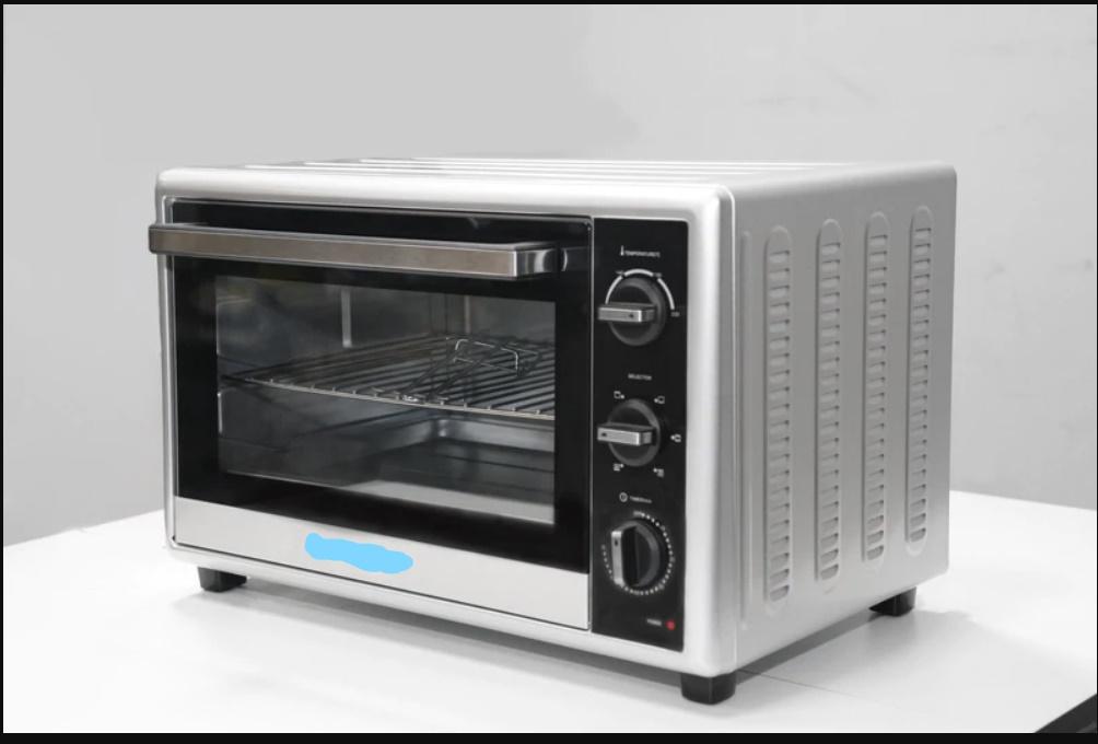

Vlb80 Inserito: 14 aprile 2022 Segnala Inserito: 14 aprile 2022 (modificato) Salve, ho un fornetto elettrico come in foto, l'ho usato per una decina di volte e andava benissimo, ultimamente non riscalda bene, se imposto la temperatura a 180 gradi riscalda come se fossero 90 gradi, se imposto a più di 200 gradi riscalda come se fossero 120/130/140 gradi o anche meno. Il forno ha un timer che aziona l'accensione e lo spegnimento. Cosa posso fare? Grazie Modificato: 14 aprile 2022 da Vlb80 Domanda non completa
Alessio Menditto Inserita: 14 aprile 2022 Segnala Inserita: 14 aprile 2022 Sicuramente aprirlo…e vedere come sono messi i collegamenti e i componenti, e vedere se c’è qualche termostato che interrompe prima la tensione alle resistenze, però bisogna un po’ avere l’idea di cosa si fa, c’è sempre una tensione pericolosa.
patatino59 Inserita: 15 aprile 2022 Segnala Inserita: 15 aprile 2022 Potrebbe avere due resistenze, di cui una interrotta o scollegata a causa di un collegamento o un commutatore difettoso.
Vlb80 Inserita: 15 aprile 2022 Autore Segnala Inserita: 15 aprile 2022 10 ore fa, Alessio Menditto ha scritto: Sicuramente aprirlo…e vedere come sono messi i collegamenti e i componenti, e vedere se c’è qualche termostato che interrompe prima la tensione alle resistenze, però bisogna un po’ avere l’idea di cosa si fa, c’è sempre una tensione pericolosa. Grazie, quindi potrebbe essere anche il termostato da cambiare?
Stefano Dalmo Inserita: 15 aprile 2022 Segnala Inserita: 15 aprile 2022 (modificato) Se il termostato fa lo scatto di temperatura raggiunta , è certamente lui la causa . Se va ad oltranza , senza mai raggiungere la temperatura , vanno viste le resistenze. Controlla se ha un termostato a bulbo o a contatto tipo ferro da stiro. Se è con bulbo , rassicurati che non sia andato a finire vicino alla resistenza , se fosse a contatto spesso si starano . Fai sapere , così si può essere più precisi. Modificato: 15 aprile 2022 da Stefano Dalmo
Vlb80 Inserita: 15 aprile 2022 Autore Segnala Inserita: 15 aprile 2022 6 ore fa, Stefano Dalmo ha scritto: Se il termostato fa lo scatto di temperatura raggiunta , è certamente lui la causa . Se va ad oltranza , senza mai raggiungere la temperatura , vanno viste le resistenze. Controlla se ha un termostato a bulbo o a contatto tipo ferro da stiro. Se è con bulbo , rassicurati che non sia andato a finire vicino alla resistenza , se fosse a contatto spesso si starano . Fai sapere , così si può essere più precisi. Grazie, faccio delle verifiche così posso essere più preciso
Vlb80 Inserita: 6 maggio 2022 Autore Segnala Inserita: 6 maggio 2022 Scusate se riprendo in ritardo la discussione. Il 15/4/2022 alle 08:59 , Stefano Dalmo ha scritto: Controlla se ha un termostato a bulbo o a contatto tipo ferro da stiro. Se è con bulbo , rassicurati che non sia andato a finire vicino alla resistenza , se fosse a contatto spesso si starano . Non vedo nessuna sonda tra le resistenze, dovrebbe essere a contatto?
reka Inserita: 7 maggio 2022 Segnala Inserita: 7 maggio 2022 ma il termostato la hai individuato? che tipo è?
