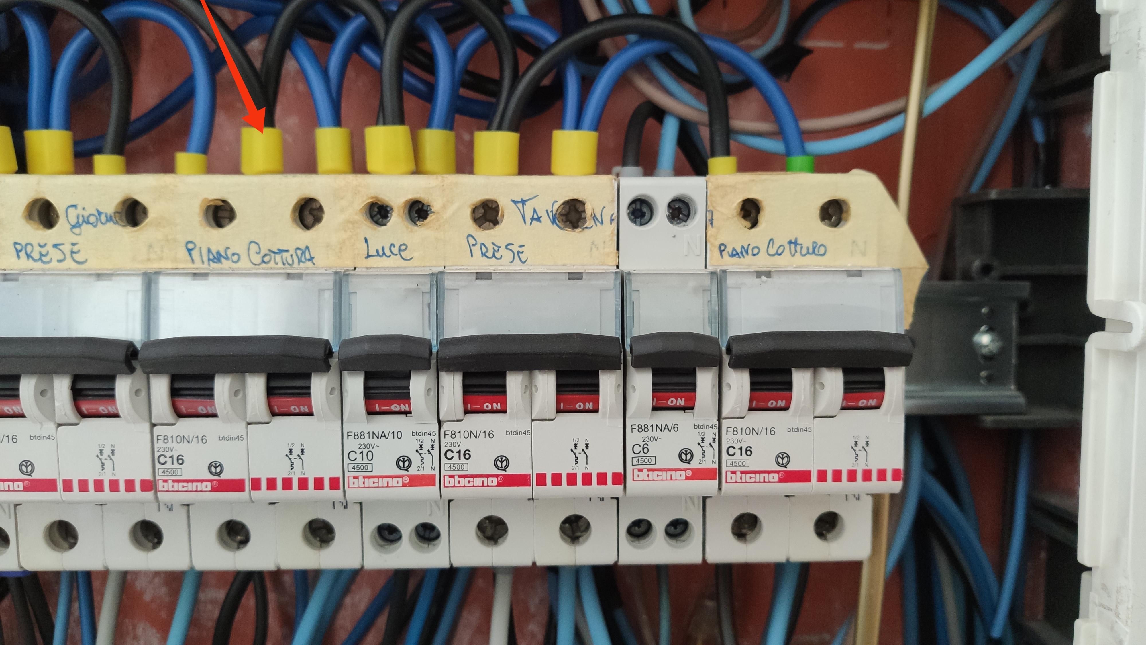

Ciao a tutti, devo collegare il piano a induzione da 4600watt massimi e ho letto di collegarlo direttamente al magnotermico senza spine. Ok
Ho 6kw, con magnetotermico da 32 sul generale. Da questo parte un cavo 6mm2 che arriva a un magnetotermico dedicato da 16a e cavo da 4mm.
Dico, fantastico, cambio il magnetotermico e lo metto da 20/25a.
Ma ci sono 2 problemi:
1) su questa linea dedicata ci sarebbe anche una lavastoviglie
2) da questo magnetotermico sono collegati anche i magnetotermici della taverna, quindi comprensivi di una asciugatrice e una lavastoviglie (allego foto)
Come si può risolvere facilmente, calcolando che ho il covid e non posso far entrare un elettricista?
Ciao alexdelli,
3 ore fa, alexdelli ha scritto:
...........Come si può risolvere facilmente, calcolando che ho il covid e non posso far entrare un elettricista?
Se ne hai la capacità, collega momentaneamente il piano a induzione con i fili provvisori e fermali / giuntali nella prima scatola di derivazione disponibile, poi quando il Covid passa, fai venire l'elettricista a passare una nuova linea dedicata.
Chiaro che nel frattempo dovrai limitarti con i consumi usando un elettrodomestico alla volta o per lo meno il solo piano a induzione da solo.
Modificato: da ROBY 73
