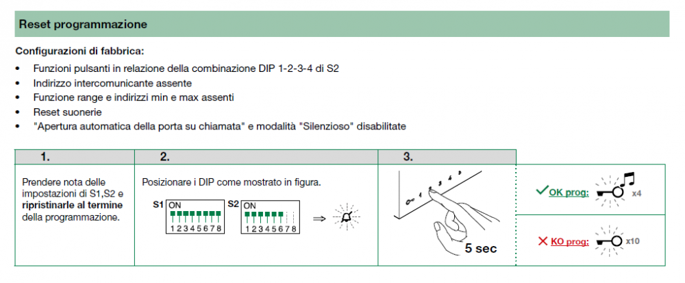

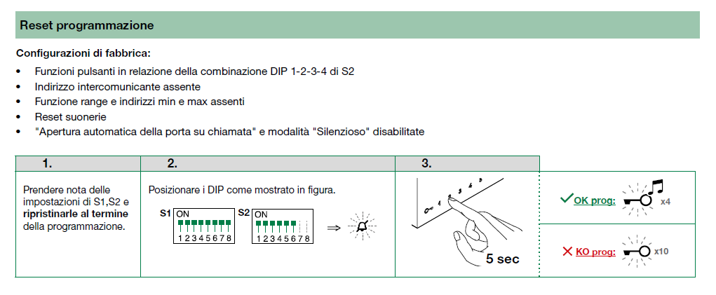

test342
Buonasera a tutti! Ho resettato il mio videocitofono Comelit 6701W utilizzando le istruzioni contenute nel manuale tecnico, così:
Da quel momento il videocitofono non da più segni di vita.
Ah, l'ho resettato per tentare di risolvere un difetto: il pulsante fuoriporta non faceva più suonare il citofono. Non si tratta dei cavi nè del pulsante perché con un altro citofono montato al posto del mio tutto funziona regolarmente.
Qualcuno ha esperienza in merito? Cosa posso avere combinato? Potrei forse avere agito in maniera errata, ma non mi aspettavo di distruggerlo!
Grazie in anticipo per il vostro aiuto.
Fabio
