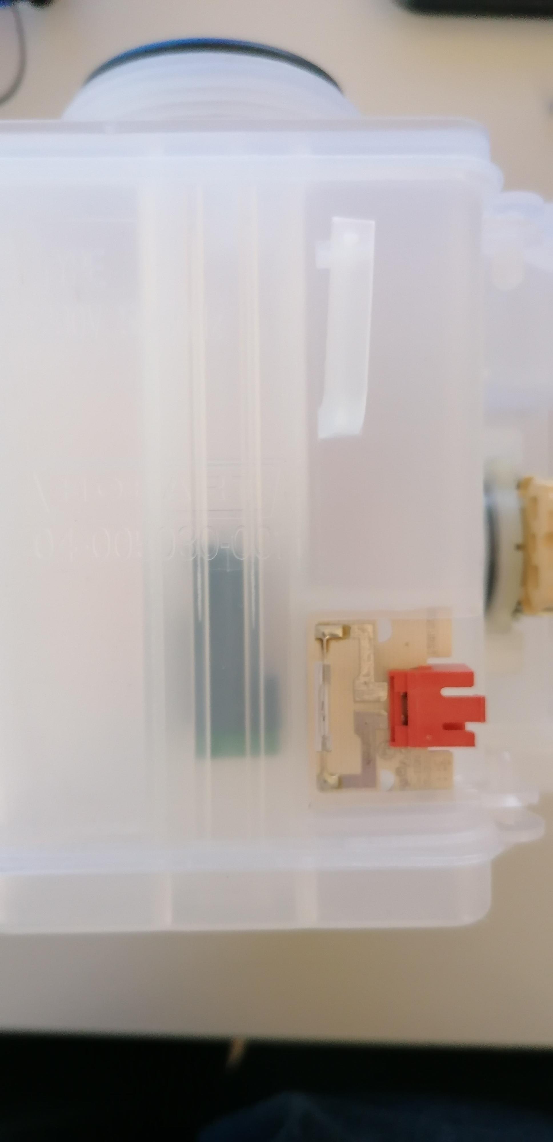

non esperto Inserito: 19 aprile 2022 Segnala Inserito: 19 aprile 2022 Buongiorno a tutti. Chiedo consiglio, prima di chiamare l'assistenza tecnica, per un problema sulla mia lavastoviglie whirlpool da incasso. Da qualche tempo segnala la mancanza di sale, ma in realtà il serbatoio non è vuoto. Credo non riesca a svuotarsi per qualche problema di ostruzione o altro malfunzionamento. Come posso procedere? Ho già provato a fare una pulizia profonda, ma senza successo. Occorre smontarla e, se si, in che modo? Grazie.
UABC80 Inserita: 19 aprile 2022 Segnala Inserita: 19 aprile 2022 49 minuti fa, non esperto ha scritto: lavastoviglie whirlpool da incasso. Modello preciso?
non esperto Inserita: 27 aprile 2022 Autore Segnala Inserita: 27 aprile 2022 Il modello dovrebbe essere questo: 8542 756 38051 o 2 finale. E' un apparecchio da incasso. Il sale lo compro di diverse marche a seconda di quello che trovo, ultimamente è Winni's.
Ciccio 27 Inserita: 27 aprile 2022 Segnala Inserita: 27 aprile 2022 Io uso la salgemma in pastiglie per la sua elevata purezza e il miglio rapporto quantità-qualità/prezzo. Mi verrebbe da pensare ad un malfunzionamento dell'elettrovalvola della rigenera posta sull'addolcitore.
reka Inserita: 27 aprile 2022 Segnala Inserita: 27 aprile 2022 se non si svuota ma la spia è accesa è possibile che si sia creato un vuoto, hai provato a smuoverlo?
acquaman Inserita: 27 aprile 2022 Segnala Inserita: 27 aprile 2022 Il sensore di livello del sale, è un galleggiante che lavora sul diverso peso specifico dell'acqua salata e dolce. Il peso specifico del galleggiante è superiore a quello dell'acqua dolce quindi se manca sale il galleggiante non galleggia, mentre se c'è il sale l'acqua e satura e il galleggiante con peso più basso galleggia. All'interno del galleggiante c'è un magnete e sul fondo del serbatoio un sensore magnetico che mi da la mancanza di sale. Il serbatoio non si svuota dal sale, ma è il sale che si scioglie nell'acqua e quindi si consuma. Potrebbe essersi guastato il sensore di livello
reka Inserita: 27 aprile 2022 Segnala Inserita: 27 aprile 2022 però dice che non lo consuma anche ... c'è da dire che anche la mia whirlpool lo fa durare parecchio.
acquaman Inserita: 27 aprile 2022 Segnala Inserita: 27 aprile 2022 (modificato) Che non lo consumi è strano a meno che avendo il segnale di mancanza sale il ciclo di rigenerazioni delle resine non sia escluso, quindi non lo consuma. Modificato: 27 aprile 2022 da acquaman
non esperto Inserita: 28 aprile 2022 Autore Segnala Inserita: 28 aprile 2022 18 ore fa, acquaman ha scritto: Che non lo consumi è strano a meno che avendo il segnale di mancanza sale il ciclo di rigenerazioni delle resine non sia escluso, quindi non lo consuma. Il modello dovrebbe essere questo: 8542 756 38051 o 2 finale. E' un apparecchio da incasso. Il sale lo compro di diverse marche a seconda di quello che trovo, ultimamente è Winni's.
non esperto Inserita: 28 aprile 2022 Autore Segnala Inserita: 28 aprile 2022 Grazie a tutti. Farò un tentativo di smuovere il sale, che magari si è compattato. Se il problema è più serio (elettrovalvola o sensore) allora chiamerò l'assistenza, non potendo smontarla io direttamente.
Ciccio 27 Inserita: 28 aprile 2022 Segnala Inserita: 28 aprile 2022 Se si è compattato non si consumerebbe. Frantumalo comunque col manico di un cucchiaio di legno
reka Inserita: 28 aprile 2022 Segnala Inserita: 28 aprile 2022 infatti non lo consuma,... io cercherei di toglierne un po' per poi "ravanare" quello che rimane nella parte che va verso la zona con le resine.
acquaman Inserita: 28 aprile 2022 Segnala Inserita: 28 aprile 2022 Il sale non si può compattare e comunque compattato o no il sale è immerso in acqua e compattato o no si scioglie e va a saturare l'acqua facendo salire il livello. Se non si consuma significa che non si usa l'acqua salata. Se c'è del sale l'acqua è satura e il livello dovrebbe lavorare. La cosa più probabile è che il sensore di livello è guasto.
Stefano Dalmo Inserita: 29 aprile 2022 Segnala Inserita: 29 aprile 2022 Sarà per caso impostata la funzione 3in uno , con l'esclusione dell'addolcitore ? Guarda nelle istruzioni. O altrimenti posta il modello preciso della macchina.
acquaman Inserita: 2 maggio 2022 Segnala Inserita: 2 maggio 2022 Il 29/4/2022 alle 09:55 , Stefano Dalmo ha scritto: Sarà per caso impostata la funzione 3in uno , con l'esclusione dell'addolcitore ? Comunque la spia di mancanza sale non dovrebbe essere accesa.
