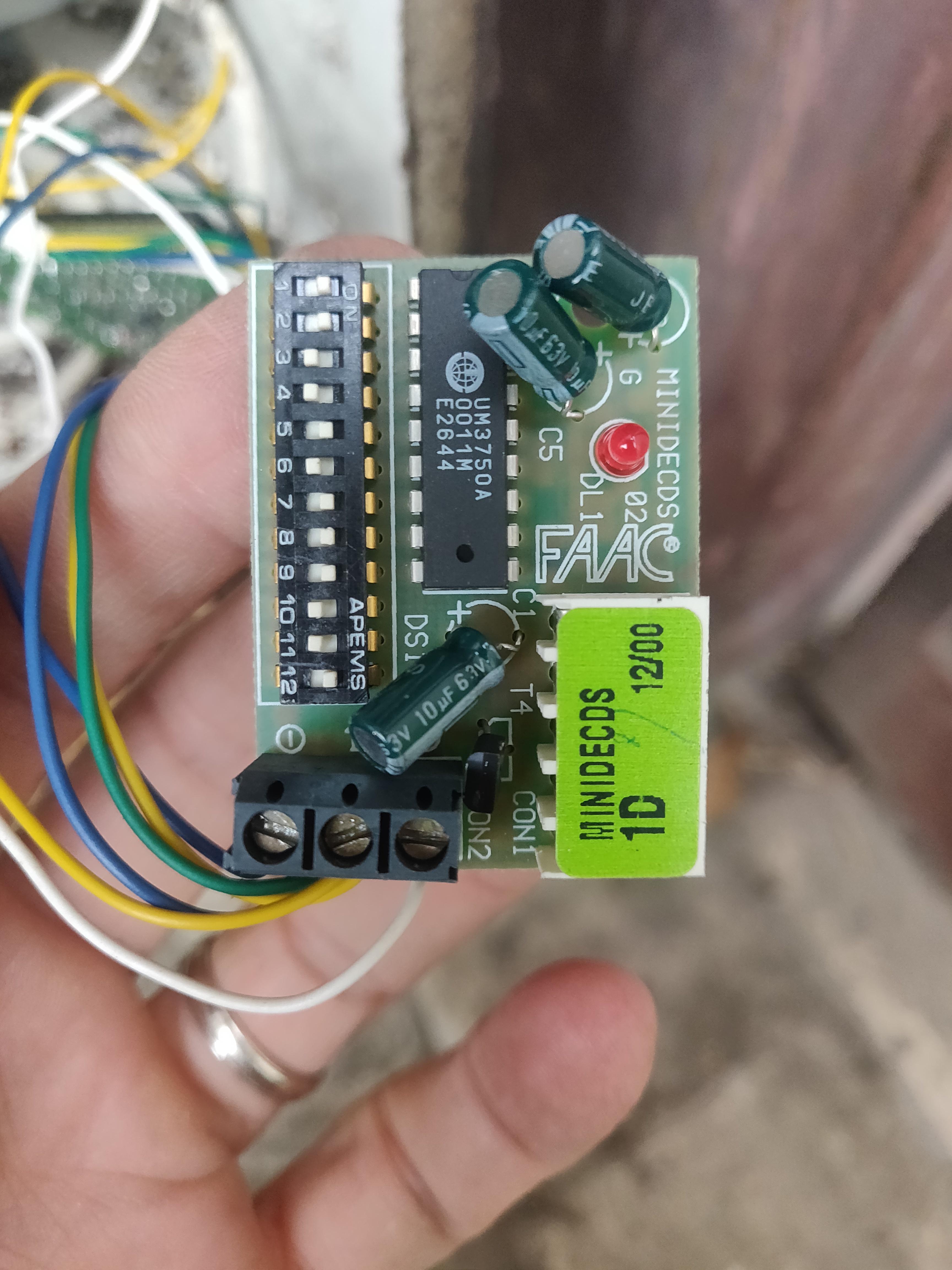

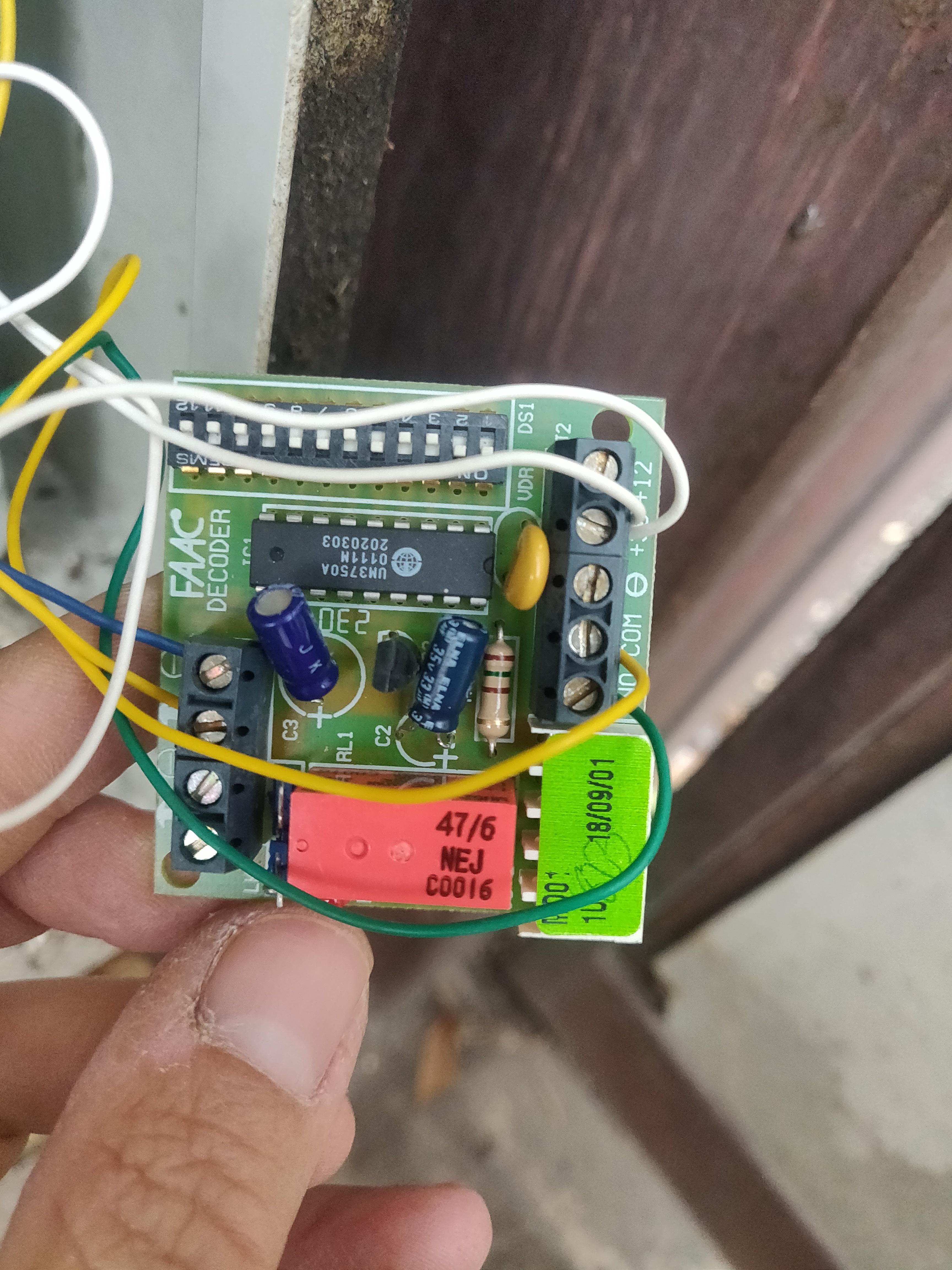

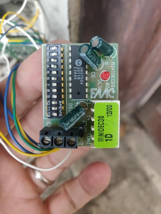

max.pax Inserito: 24 aprile 2022 Segnala Inserito: 24 aprile 2022 Salve, ho un cancello due ante comandato da una scheda Faac 452 MPS, montato su scheda vi è un MINIDECDS FAAC, con collegamento su morsetti ad un DECODER FAAC, oltre a ciò una antenna. Il problema è che da oggi pomeriggio, improvvisamente, le ante si aprono solo in manuale, la parte a radiofrequenza è inattiva. Aprendo la scatola sembra tutto in ordine, però non vi è LED acceso su MINIDEC o DECODER, neanche se premo la trasmittente (tutte e tre quelle che possiedo funzionanti). Poichè si è fatta sera non riesco a controllare le tensioni su MINIDEC e DECODER, è normale che entrambi i loro led siano sempre spenti? Grazie, resto in attesa
max.pax Inserita: 24 aprile 2022 Autore Segnala Inserita: 24 aprile 2022 Invio anche le foto delle due schede MINIDECDS e DECODER
luca_from Inserita: 24 aprile 2022 Segnala Inserita: 24 aprile 2022 ciao, avendo due decoder hai il tastierino esterno? Comunque sia prova a dare un comando diretto facendo un ponte tra - e openA e vedi se parte, altrimenti controlla i led di stato sulla scheda e i fusibili, solitamente i led dei decoder si accendono quando premi il telecomando
ElettrOil Inserita: 24 aprile 2022 Segnala Inserita: 24 aprile 2022 (modificato) Ciao, se ci fosse un fusibile saltato, non funzionerebbe nemmeno in “manuale”. Presumo tu abbia il minidec innestato sul connettore 5 poli della 452, ed il decoder prenda tensione in parallelo. Fondamentale è capire se arriva tensione al mini e sopratutto se arriva alla ricevente radio Modificato: 24 aprile 2022 da ElettrOil
max.pax Inserita: 25 aprile 2022 Autore Segnala Inserita: 25 aprile 2022 Buongiorno e grazie per l'aiuto, questa mattina il cancello ha rifunzionato. A questo punto credo sia un problema di disturbo di segnale esterno
ElettrOil Inserita: 26 aprile 2022 Segnala Inserita: 26 aprile 2022 Che frequenza è la radio? Così per curiosità… comunque si, è possibile che il problema sia causato da un disturbo, se tutti i radiocomandi funzionano a singhiozzo…
