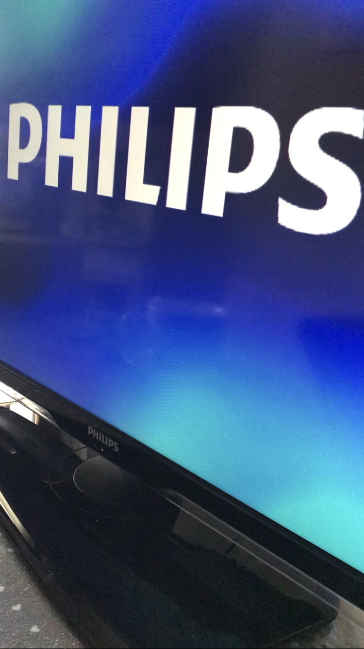

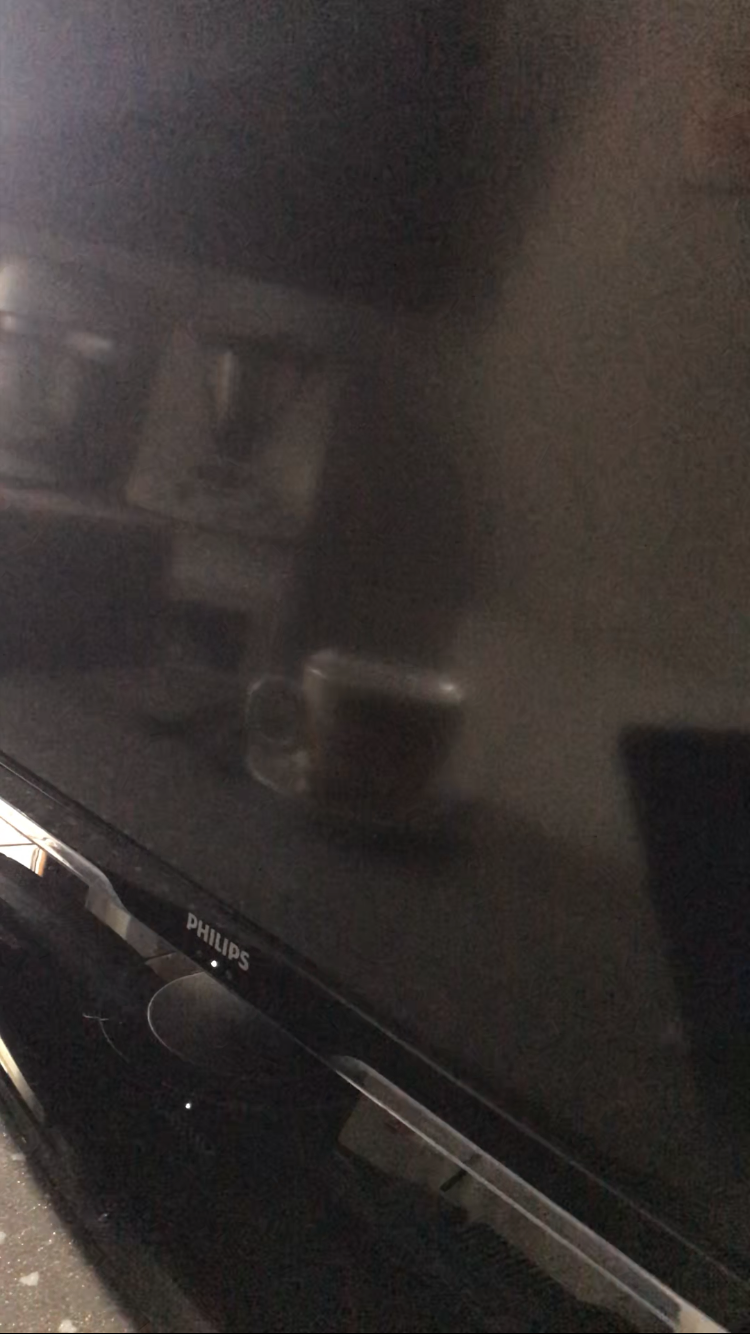

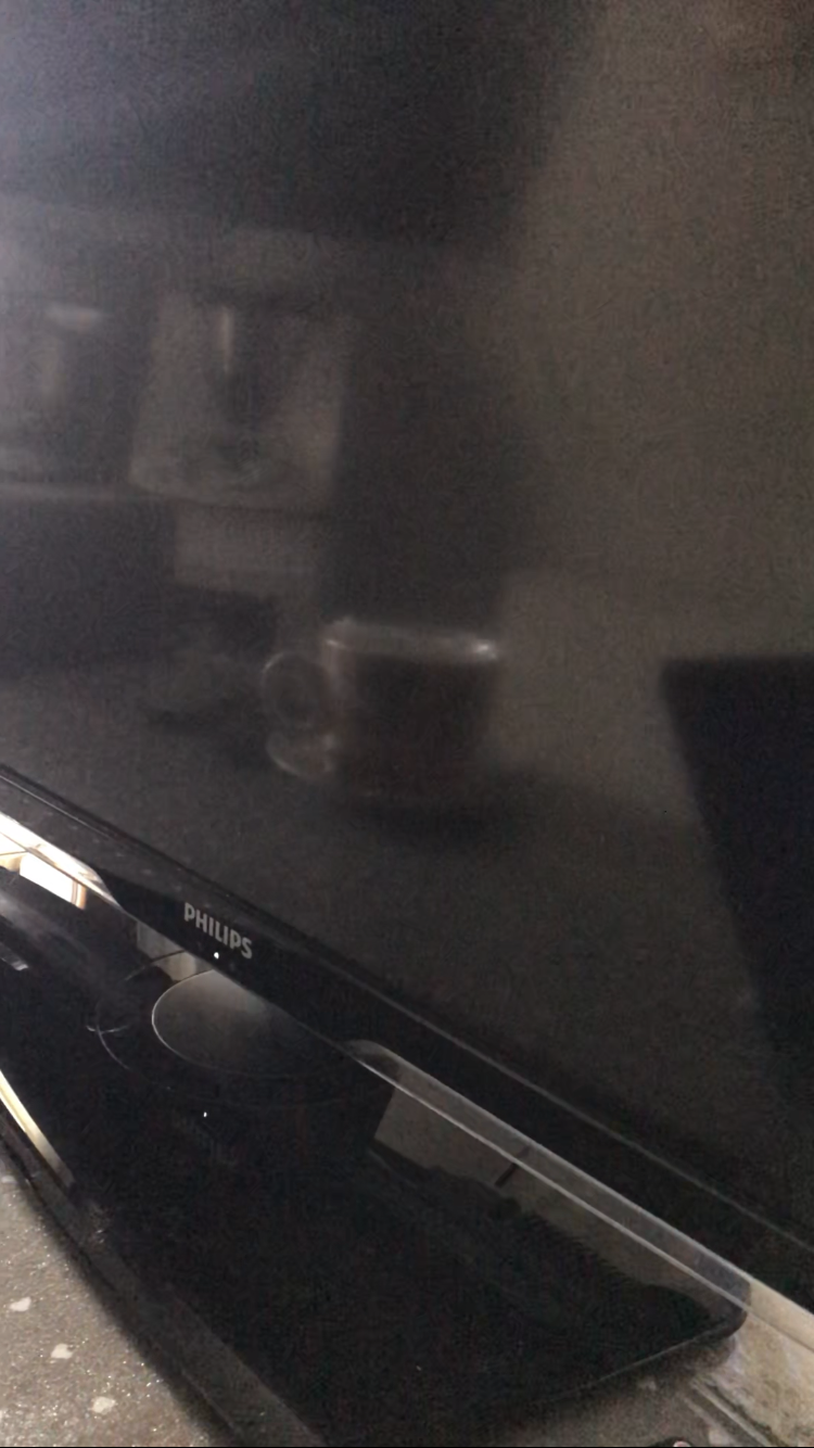

Tv Philips 47pfl8494h/12 esce il logo poi rimane il led lampeggiante
tecnicoriparatore
Salve volevo chiedere questo difetto secondo me è un problema di firmware io ho fatto come descritto sul sito Philips ma con esito negativo non mi parte l’aggiornamento c’è un’altro modo per aggiornare ho e un altro difetto allego foto la prima e quando metto la corrente si accende direttamente poi la seconda esce così e la terza il televisore rimane così con led lampeggiante e non fa niente sia dalla tastiera che dal telecomando grazie
Modificato: da tecnicoriparatore
Riccardo Ottaviucci
la diagnosi credo sia giusta, non sò dirti nulla sulla terapia,i Philips sono un po' particolari per gli aggiornamenti.
tecnicoriparatore
Buonasera volevo chiedere pure se qualcuno mi può indirizzare trovare file di ripristino di questa tv e poi dopo fatto il ripristino lo aggiorno grazie
How to reset Philips TV to default settings?
Press the 'MENU' button, move the cursor up/down to RESET TO FACTORY and press right to select YES to activate.
o questo:
vedi allegato
Tv Philips 47pfl8494h-12.jpg
tecnicoriparatore
Grazie umba del pensiero il problema che non mi esce niente il menu non posso andare non mi funziona niente
