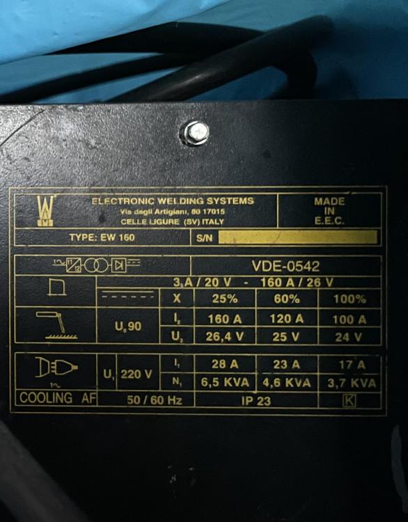

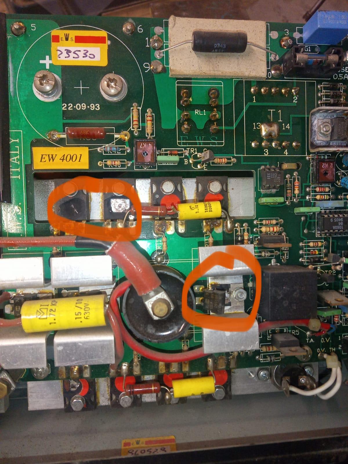

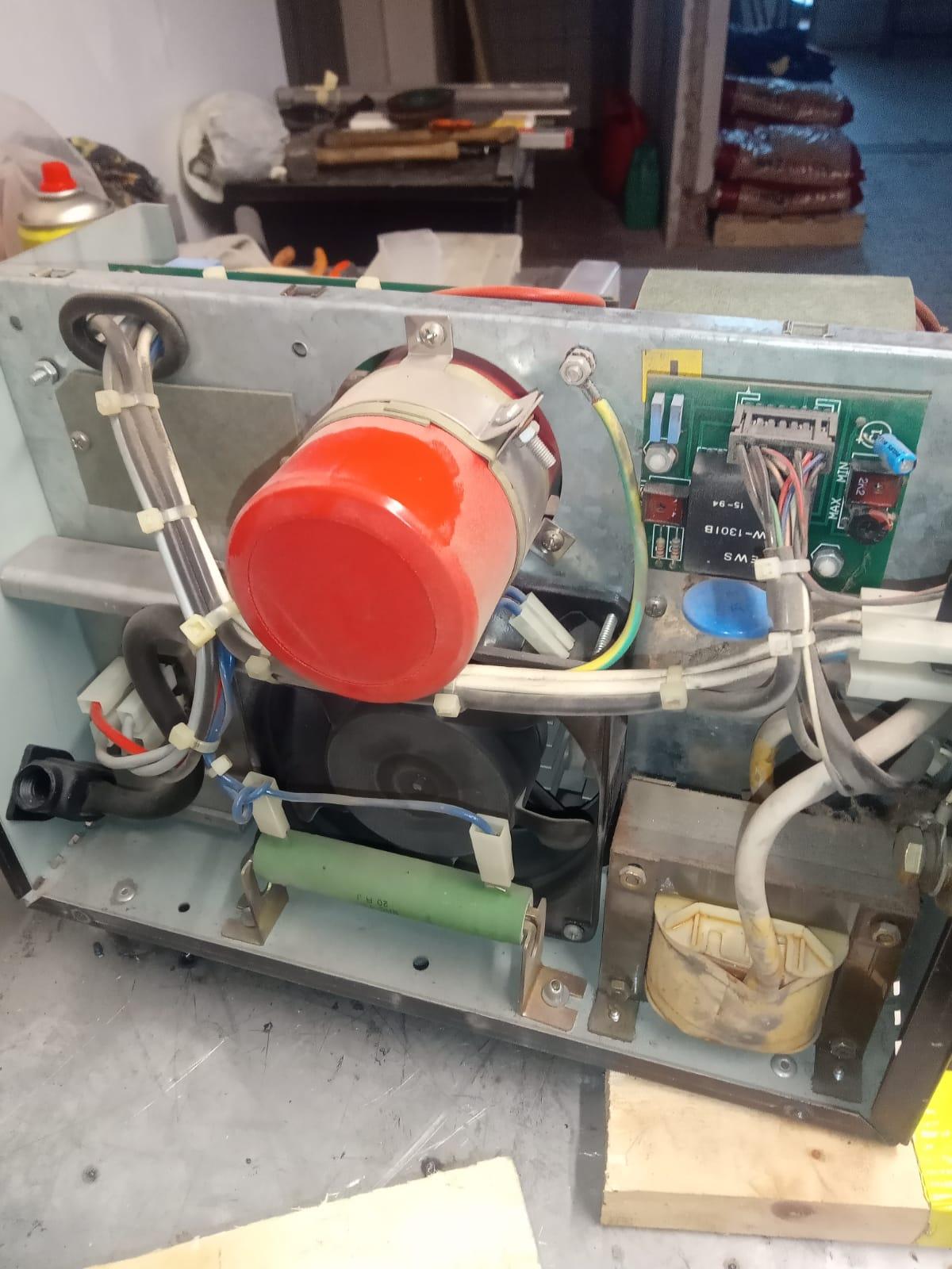

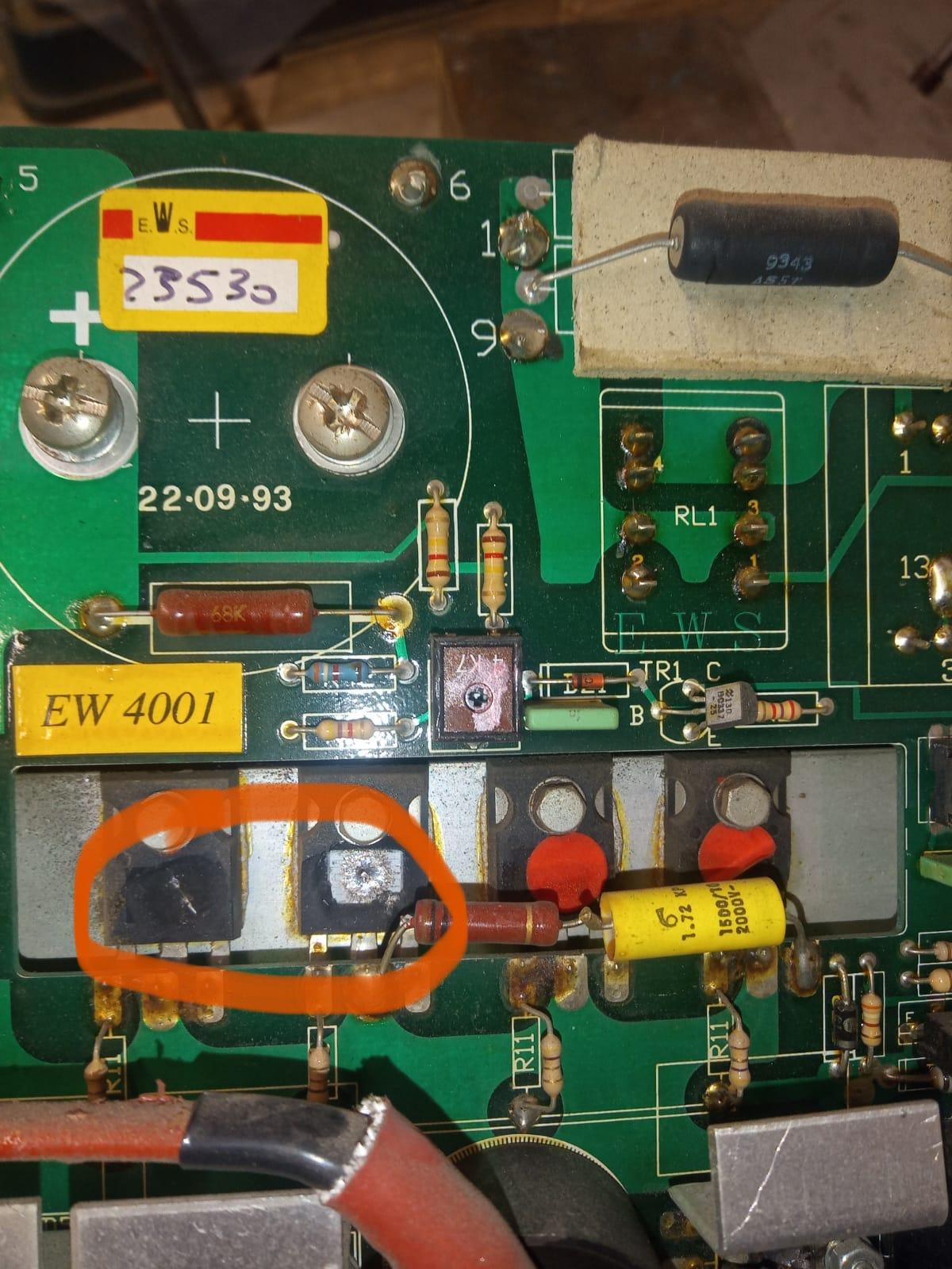

Salve, sto tentando di riparare una saldatrice ha cui sono saltati i transistor di potenza, ho già sostituito i componenti, con le relative resistenze anch’esse saltate, anche quelli che all’apparenza erano in buone condizioni,  compreso tre diodi, ma ancora non sono riuscito a farla funzionare, volevo sapere se c’è qualcosa che posso fare ho testare
Allego fotografie dalla scheda e dati saldatrice
8 ore fa, Biondo73 ha scritto:
volevo sapere se c’è qualcosa che posso fare ho testare
E un po' un quesito per indovini, non per tecnici.
Per prima cosa ti sposto la discussione perchè la sezione non è adatta.
Fai una ricerca nella niuova sezione,ed in quella di "elettronica fai date": troverai numerose indicazioni sull'argomento "riparazione saldatrici ad inverter".
Gli schemi son tutti simili ed i guasti anche. Quindi leggendo puoi trarne degli spunti.
Se si rompono i transitors di potenza c'è una ragione a monte che va riconosciuta ed eliminata. Difficilmente si rompono per problemi loro.
Inoltre sarebbe necesario disporre di un oscilloscopio per poter verificare le forme d'onda di comando dei transistor di potenza e dei loro driver.
