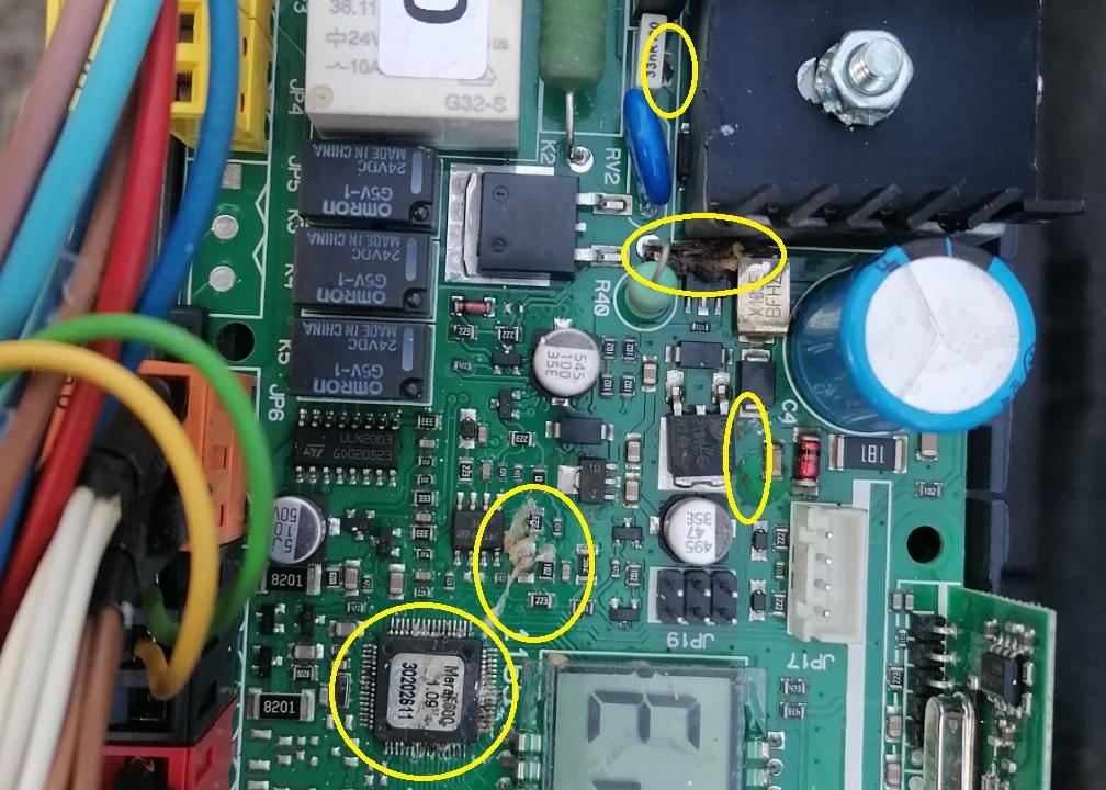

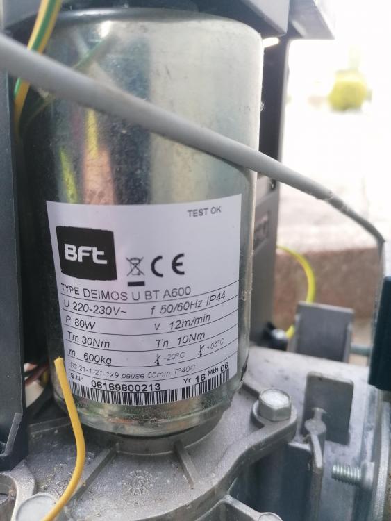

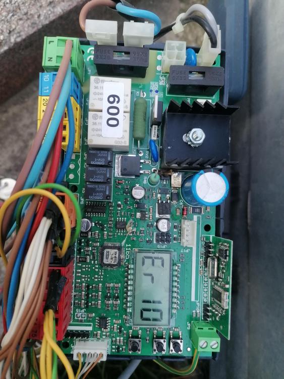

Buongirno a tutti, sono nuovo di questo forum.
Vi scrivo perché ho un problema con un cancello scorrevole con motore BFT DEIMOS U BT A600.
Oggi il cancello ha smesso di funzionare, aprendolo, la centralina mi da errore 10.
Ho cercato nel manuale e in rete, ma non ho trovato nulla dell' errore 10
Qualcuno mi sa aiutare.
Allego due foto della centralina e motore. IMG_20220428_192718.thumb.jpg.4c4568e278aba7456601e5f2c22003c3.jpgIMG_20220428_192702.thumb.jpg.5a282c7e8062f668a16cb247125b5d2e.jpg
Ciao Tawa,
44 minuti fa, Tawa ha scritto:
Oggi il cancello ha smesso di funzionare, aprendolo, la centralina mi da errore 10.........
Errore 10 indica un danno alla scheda o al motore e sono più propenso proprio alla Merak, cosa che se guardi con un po' di attenzione vedrai che è piena di sporcizia ed escrementi di animaletti.
Guarda almeno quelli che si vedono bene che ho cerchiato in giallo, togli tutte le morsettiere dalla scheda e sollevala guardando se sotto è sporca; quindi, puliscila per bene e poi riprova il tutto.
Controlla anche i fusibili (con il tester se ce l'hai), non fidarti solo dell'occhio.
Se hai un tester controlla anche se escono 24VAC dai morsetti 50-51 che alimentano gli accessori come le fotocellule.
(Clicca sopra l'immagine o aprila in un'altra finestra del monitor per ingrandirla)
Facci sapere i risultati
