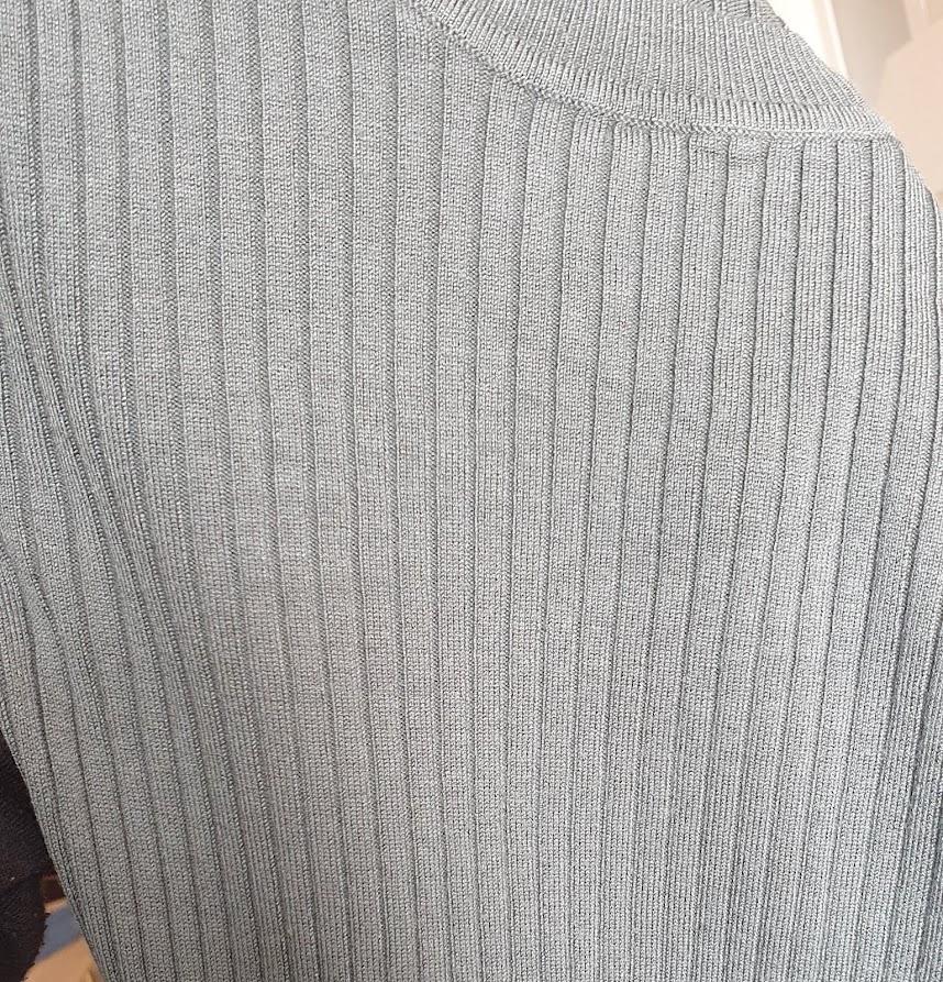

aeroxr1 Inserito: 1 maggio 2022 Segnala Inserito: 1 maggio 2022 Ciao a tutti, nella nuova casa in affitto ho una lavatrice candy che mi sono reso conto in qualche modo macchia i miei vestiti. Trovo sui colorati sintetici delle strisce di colore piu scuro. Sembrano pieghe, ma non lo sono. Che cosa potrebbe essere ? COn la mia "vecchia" whirlpool non avevo mai avuto di questi problemi.. Cioè questa maglietta è stata lavata mezz'ora 30 gradi centrifuga a 400 o.O
UABC80 Inserita: 1 maggio 2022 Segnala Inserita: 1 maggio 2022 Prima di iniziare a utilizzare la macchina, hai fatto un qualche ciclo a vuoto ad alta temperatura e detersivo in polvere (magari con candeggina) o un prodotto curalavatrice? Perché sospetto che il precedente utilizzatore lavasse prevalentemente a bassa temperatura e con detersivi liquidi magari in quantità industriale, col risultato che nella vasca si saranno accumulati residui vari Ad ogni modo, oltre a iniziare a usare i cicli ad alta temparatura e detersivo in polvere quando possibile (es: bianchi e colorati resistenti) dovresti anche limitare molto i cicli così brevi e a basse temperature, perché ciò alla lunga non fa bene alla lavatrice e al bucato
del_user_293417 Inserita: 1 maggio 2022 Segnala Inserita: 1 maggio 2022 esatto, un ciclo a vuoto ad alta temperatura magari con candeggina delicata, che è perossido di idrogeno (cioè acqua ossigenata) che disinfetta ed è meno inquinante della candeggina classica (che è ipoclorito di sodio). Oppure in alternativa 2 cucchiai abbondanti di percarbonato di sodio, mezzo cucchiaio di soda Solvay. In questo modo dai una bella igienizzata alla lavatrice e stai sicuro.
aeroxr1 Inserita: 1 maggio 2022 Autore Segnala Inserita: 1 maggio 2022 7 ore fa, UABC80 ha scritto: Prima di iniziare a utilizzare la macchina, hai fatto un qualche ciclo a vuoto ad alta temperatura e detersivo in polvere (magari con candeggina) o un prodotto curalavatrice? Perché sospetto che il precedente utilizzatore lavasse prevalentemente a bassa temperatura e con detersivi liquidi magari in quantità industriale, col risultato che nella vasca si saranno accumulati residui vari Ad ogni modo, oltre a iniziare a usare i cicli ad alta temparatura e detersivo in polvere quando possibile (es: bianchi e colorati resistenti) dovresti anche limitare molto i cicli così brevi e a basse temperature, perché ciò alla lunga non fa bene alla lavatrice e al bucato Dici che quelle macchie possano essere dovuti a residui di prodotti utilizzati in precedenza ? Comunque quasi tutti i cartellini degli indumenti mostrano 30 gradi. Già 40 è raro trovarli 😒
danimel Inserita: 2 maggio 2022 Segnala Inserita: 2 maggio 2022 Beh, una bella maglietta a " costine" , averla una lavatrice che ti rinnova nell'aspetto un capo senza andare a comprarlo! 😂 A parte tutto, è capitato anche a me con una t-shirt di cotone sempre grigia di avere strisce più scure orizzontali ( molto più fini di codeste) ma quando ormai il capo era vecchio.
UABC80 Inserita: 2 maggio 2022 Segnala Inserita: 2 maggio 2022 13 ore fa, aeroxr1 ha scritto: Dici che quelle macchie possano essere dovuti a residui di prodotti utilizzati in precedenza ? Non sapendo come è stata trattata la lavatrice prima che la usassi tu, è possibile 13 ore fa, aeroxr1 ha scritto: Comunque quasi tutti i cartellini degli indumenti mostrano 30 gradi. Certo, bisogna seguire le indicazioni dell'etichetta e utilizzare programmi di lavaggio adatti ai capi (anche come quantità), ma io avevo scritto tutt'altro… 😉 Purtropo in questi casi si va per tentativi e il primo è cercare di dare una bella igienizzata alla macchina, poi di non avere cattive abitudini di lavaggio: ad esempio un lenzuolo di cotone si può benissimo lavare a 60° (anche a 90° se è bianco) con la polvere e in questo modo non sono più necessari cicli di pulizia a vuoto ad alta temperatura coi prodotti apposta. Alla fine si risparmia e anche la lavatrice ringrazia
