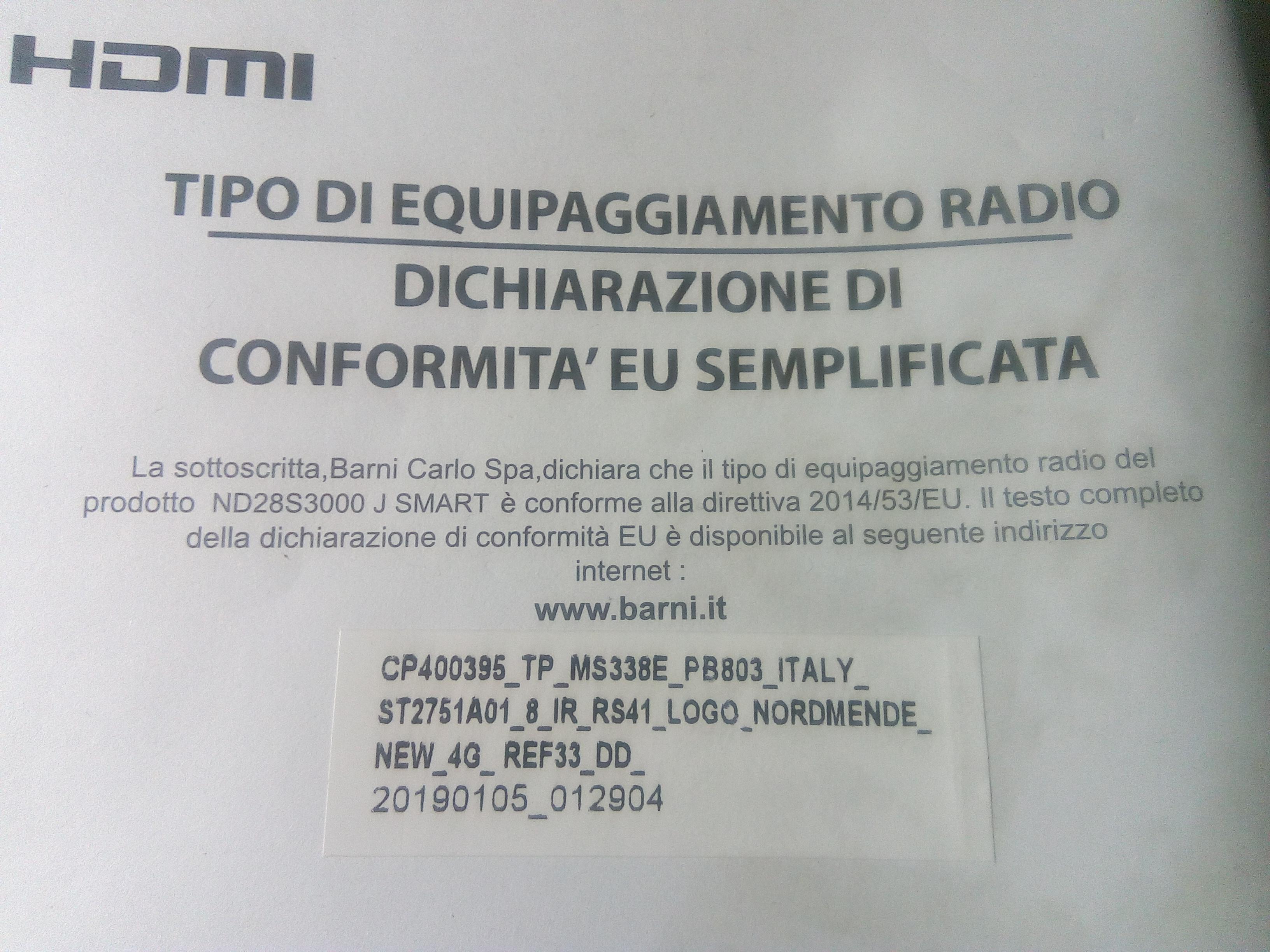

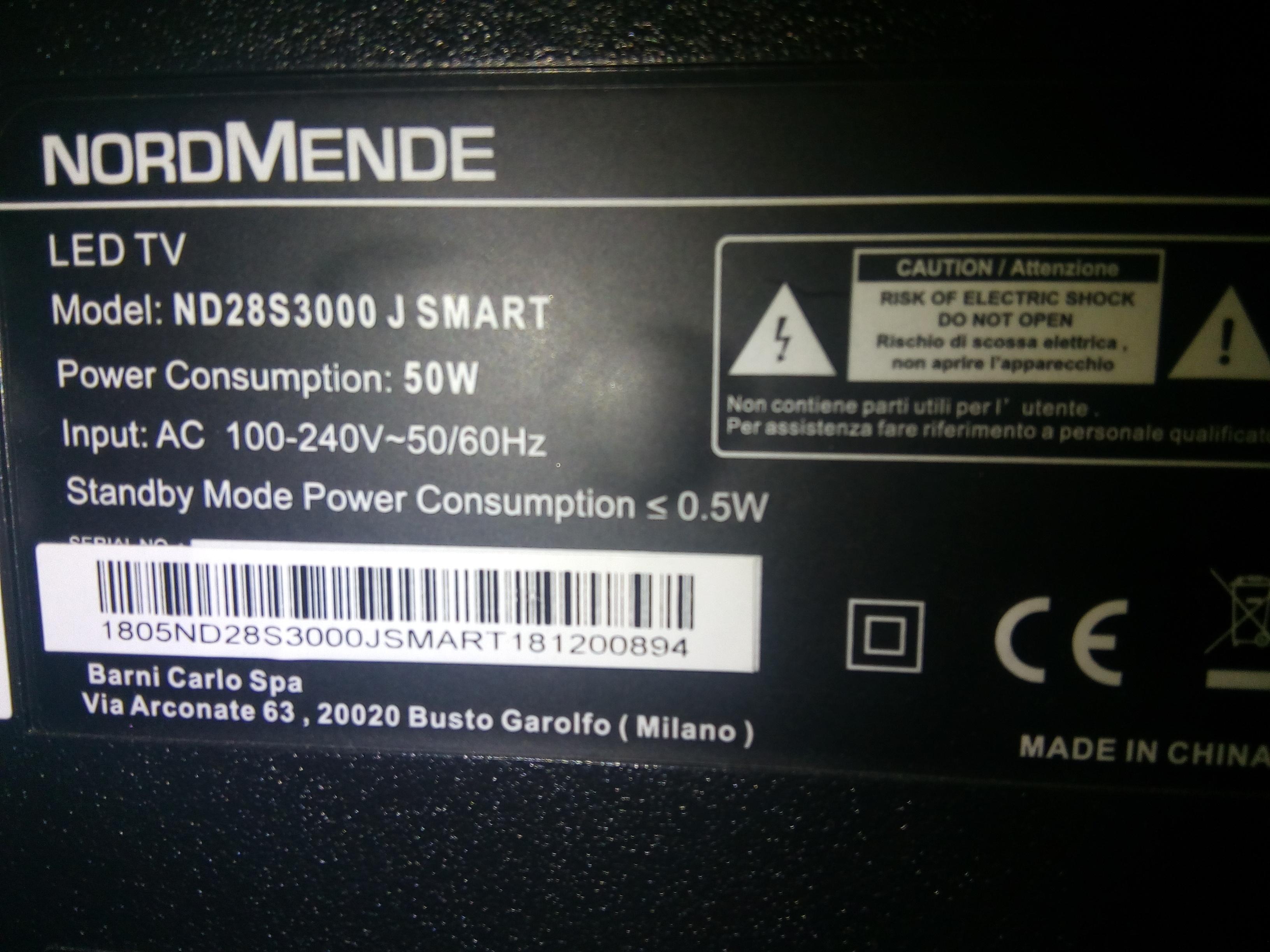

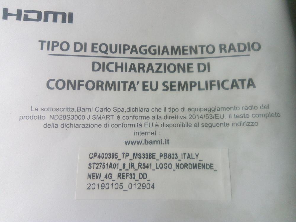

Sunjia Inserito: 2 maggio 2022 Segnala Inserito: 2 maggio 2022 Buongiorno, sto tentando di aggiornare il mio televisore con il contenuto della seguente cartella sperando così di abilitare il dolby digital plus ma senza riuscirvi https://s2salvadorigroup.it/ftp/?dir=AGGIORNAMENTI TV NORDMEDNE %2FND28S3000J Non succede nulla tenendo premuto lo StandBy con la chiavetta usb inserita all'accensione
Sunjia Inserita: 4 maggio 2022 Autore Segnala Inserita: 4 maggio 2022 Se il firmware in foto è meno recente del CtvUpgrade.bin potreste comunque descrivermi come procedere per l'aggiornamento manuale a prescindere dalla problematica audio?
Sunjia Inserita: 7 maggio 2022 Autore Segnala Inserita: 7 maggio 2022 Tenterò in questo modo https://forum.xda-developers.com/t/dolby-digital-plus-for-tab-android-4-4-2x.3411621/
Sunjia Inserita: 11 maggio 2022 Autore Segnala Inserita: 11 maggio 2022 CHE TRISTEZZA ABBANDONARE UN MARCHIO STRANIERO PER LA STRAFOTTENZA DELLA SEDICENTE ASSISTENZA ITALIANA
Riccardo Ottaviucci Inserita: 11 maggio 2022 Segnala Inserita: 11 maggio 2022 (modificato) il marchio è solo apparenza,di Nordmende non c'è più nulla,solo porcherie asiatiche per bruciare risorse naturali ,destinate alle discariche Modificato: 11 maggio 2022 da Riccardo Ottaviucci
Sunjia Inserita: 11 maggio 2022 Autore Segnala Inserita: 11 maggio 2022 il ROOT è riuscito, ora sto cercando il file libstagefright_soft_ddpdec.so
Sunjia Inserita: 29 agosto 2022 Autore Segnala Inserita: 29 agosto 2022 IL FIRMWARE INSERITO DALL'ASSISTENZA NELLA NUOVA SOTTOCARTELLA ND28S3000 NELLA SEZIONE PREDISPOSTA NON RISOLVE IN QUANTO SI TRATTA DI UN VECCHIO FIRMWARE ANCORA PRESENTE NELLA SOTTOCARTELLA ND25S3000J NELLA SEZIONE REGOLARE. QUANDO L'AGGIORNAMENTO SI PIANTA ALL'1% BASTA SOSTITUIRE LA PARTE FINALE DEL NOME "REF33.BIN" CON "SOS.BIN" MA DI QUESTO L'ASSISTENZA NON TI INFORMA
domestico Inserita: 10 ottobre 2023 Segnala Inserita: 10 ottobre 2023 ciao ho il problema audio mediaset su questo nordmende nd28s3000j smart gentilmente mi puoi inviare il file di tutto grazie
Ivan Botta Inserita: 10 ottobre 2023 Segnala Inserita: 10 ottobre 2023 Domestico, ti sei accodato ad una discussione di più di un anno fa, non è consentito dal regolamento accettato in fase di iscrizione al forum, oltre a creare inutile confusione. Questa discussione la chiudiamo, se serve aprine pure una nuova, grazie. 😉 ***DISCUSSIONE CHIUSA***
