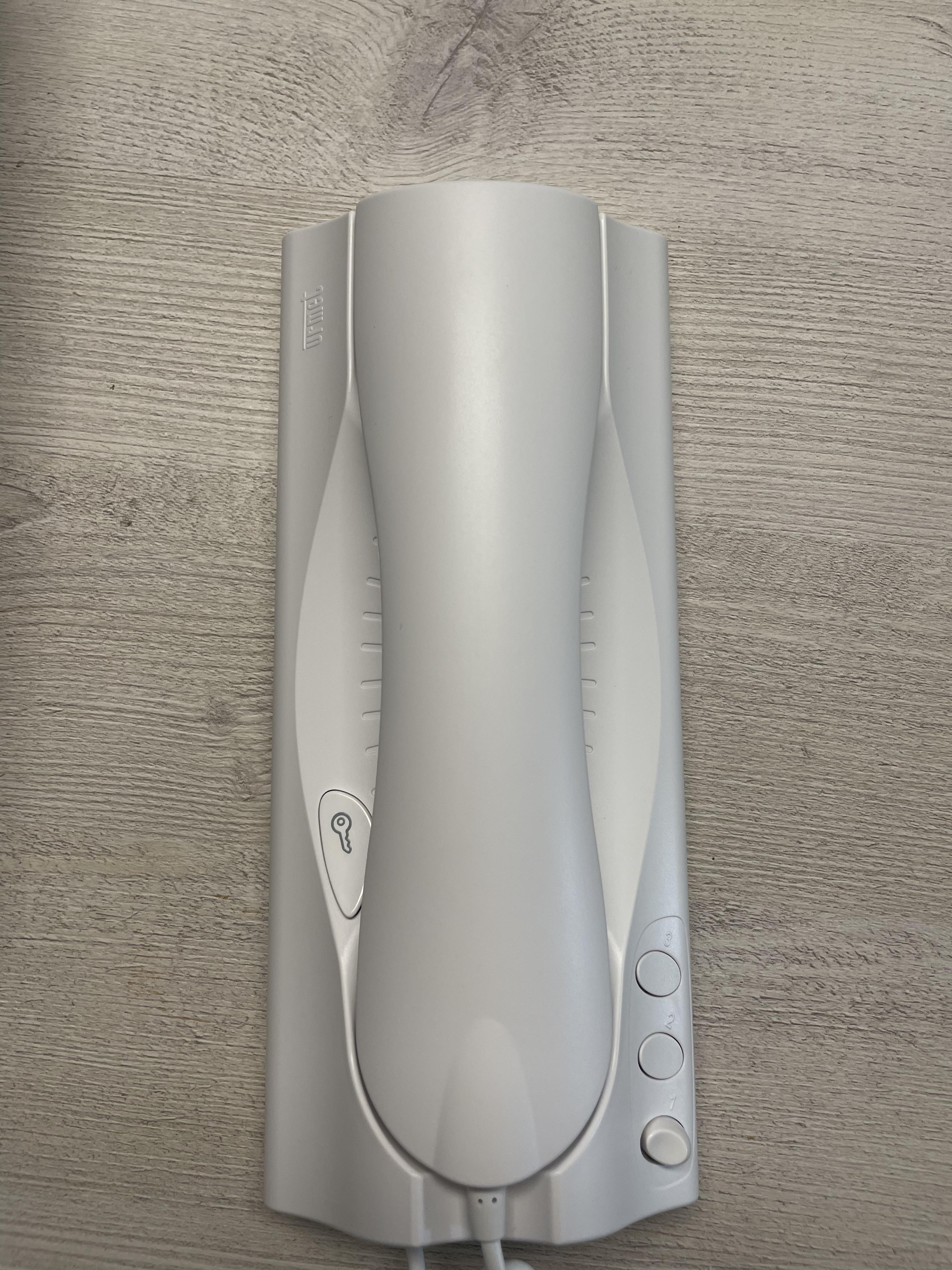

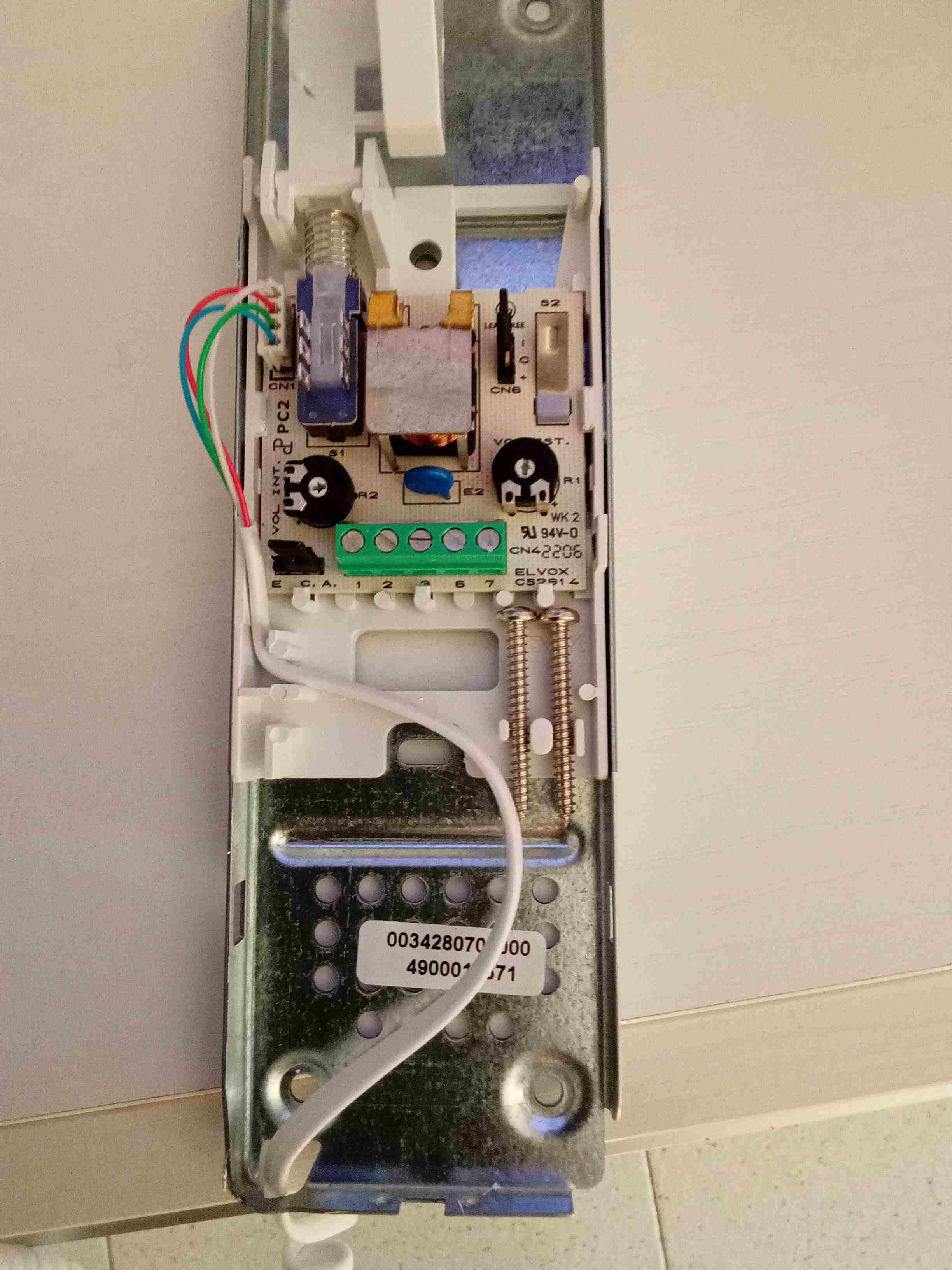

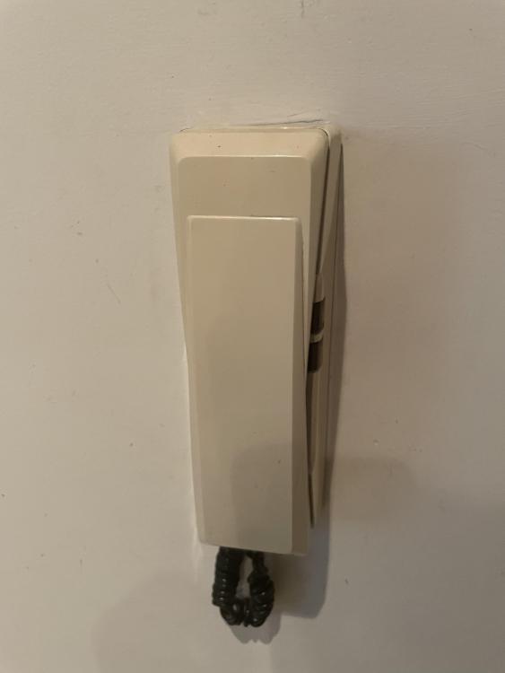

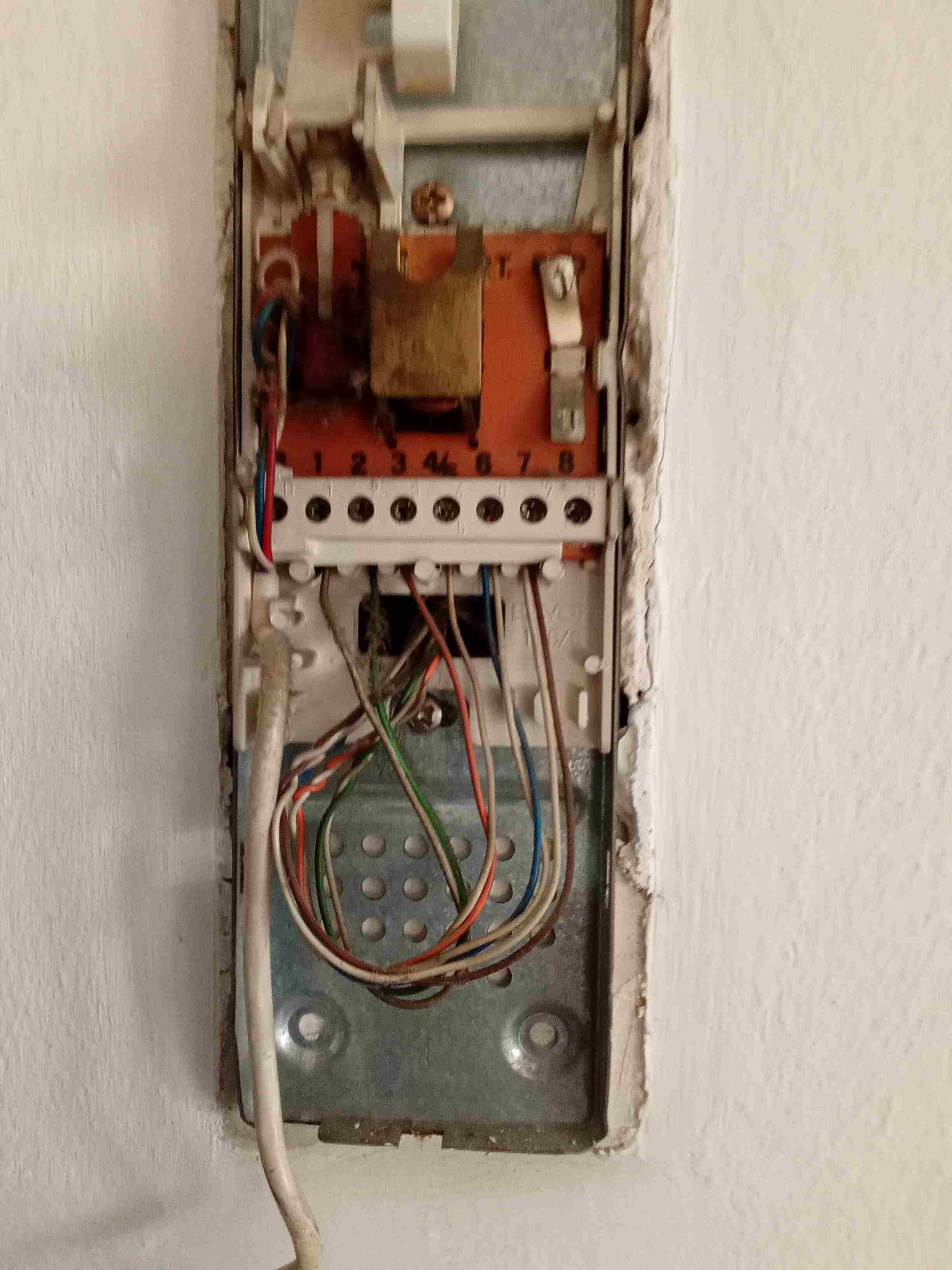

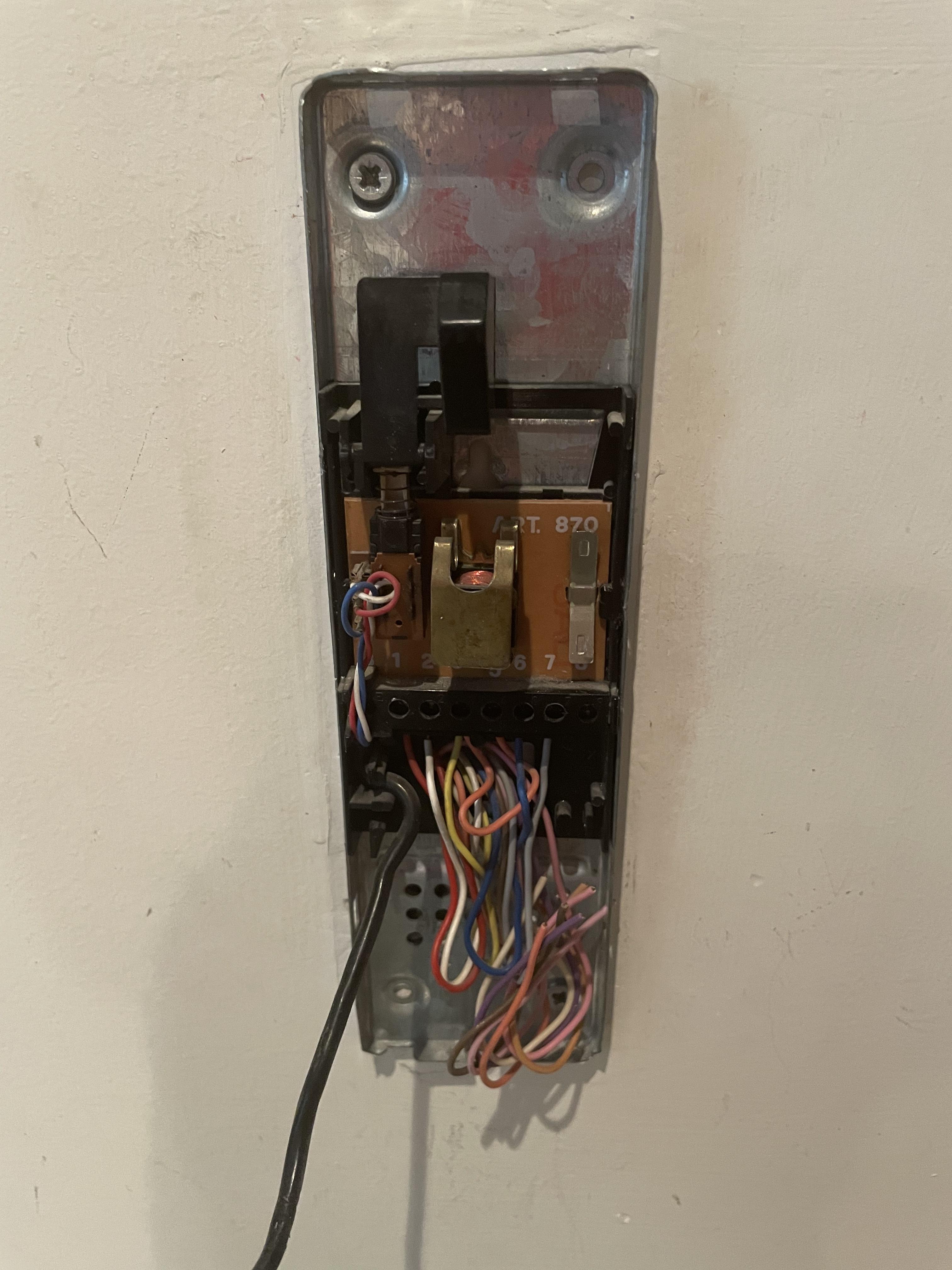

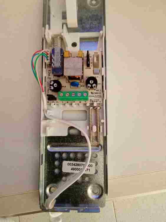

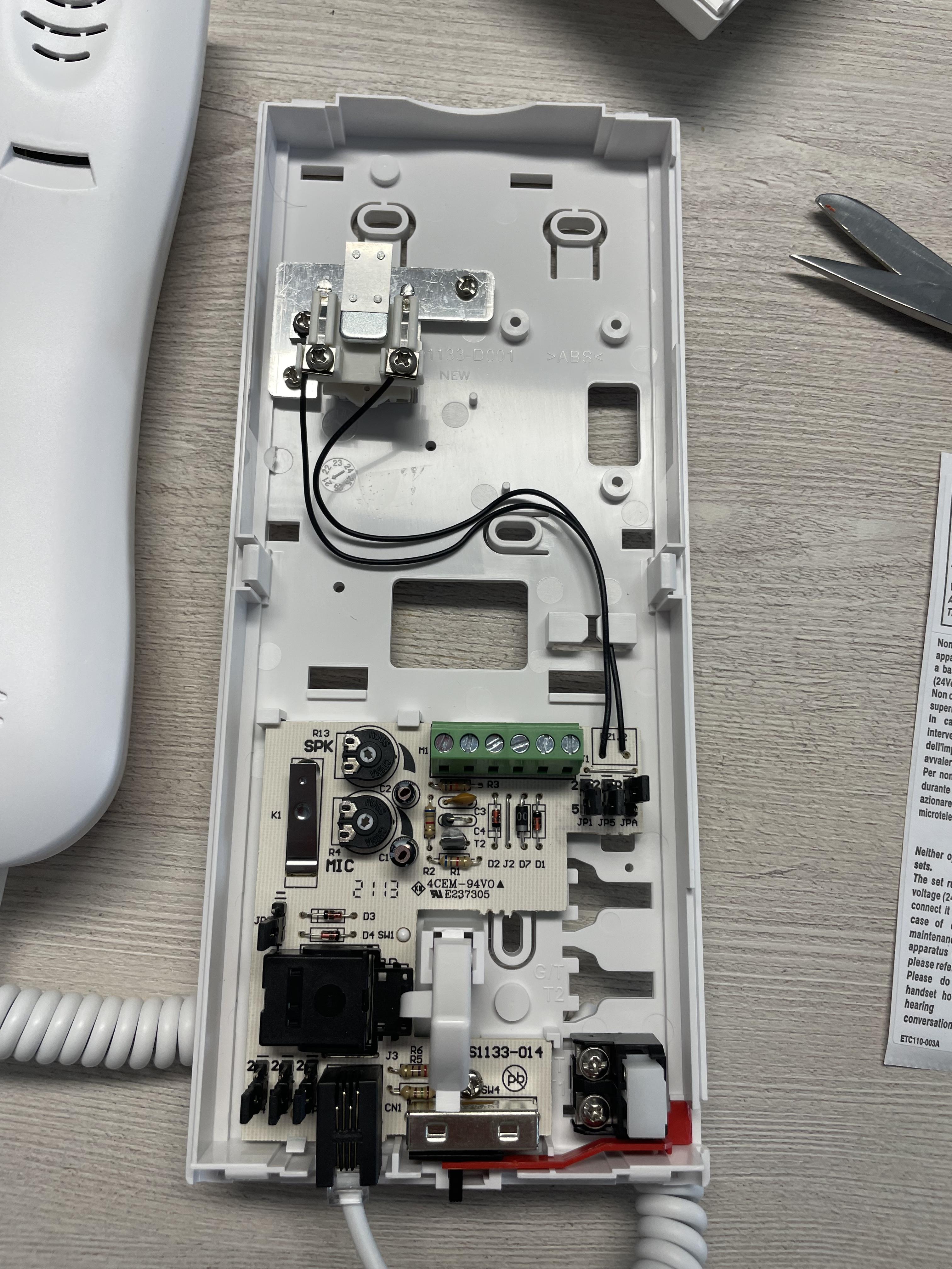

Salve, avrei bisogno di sostituire questo vecchio citofono Elvox. Posto delle foto del modello ed i collegamenti interni.
L’unica sigla che sono riuscito a trovare per identificare il modello e’ scritta vicino ai collegamenti ed è la 166/5.
Potreste consigliarmi un modello compatibile. Voglio specificare che abito in un condominio e avrei bisogno che il citofono oltre che comunicare vada ad aprire sia il portone principale che il cancelletto d’ingresso che con quello vecchio si aprivano insieme.
grazie per l’aiuto che vorrete darmi.
Ciao armon79,
21 minuti fa, armon79 ha scritto:
..............Potreste consigliarmi un modello compatibile..........
Puoi vedere un qualsiasi citofono 4+n con chiamata in Corrente Alternata, come ad esempio il Vimar 620R o 887U; l'Urmet 1130/16 o 1133/15, o ancora 1150/1(con una modifica da fare in quanto ti serve un ronzatore 12VAC in più); il Comelit 2703U; il BTicino 334262,  poi se vai in rete puoi vedere anche il Tegui T-71U, oppure il Master VXPH410, oppure se lo vuoi anche tutto nero, puoi vedere il Cyfral 5902768850796 oppure nero e grigio, basta che lo cerchi su Amazon.
Scegline uno e poi vediamo come fare i collegamenti.
Buongiorno  Roby 73, prima di tutto voglio ringraziarti per la tua disponibilità.
Volevo dirti che ho acquistato un modello Urmet 1133/15 di cui allego foto, posso chiederti ulteriore assistenza per i collegamenti? Considera che la vecchia cornetta aveva un pulsante per aprire il cancello condominiale e la porta d’ingresso al condominio che si asprivano insieme e poi un pulsante per la luce delle scale. Ti ringrazio ancora per l’aiuto.
Buongiorno  Roby 73, prima di tutto voglio ringraziarti per la tua disponibilità.
Volevo dirti che ho acquistato un modello Urmet 1133/15 di cui allego foto, posso chiederti ulteriore assistenza per i collegamenti? Considera che la vecchia cornetta aveva un pulsante per aprire il cancello condominiale e la porta d’ingresso al condominio che si asprivano insieme e poi un pulsante per la luce delle scale. Ti ringrazio ancora per l’aiuto. 7120CE6B-F028-4917-A017-CCB7F708F6B9.thumb.jpeg.f5898f404c2cdc75829f5486ac134e3b.jpegEE22CA32-5FD6-4BA9-BF4A-9B1EF07300ED.thumb.jpeg.f26d85f4965a03ca6880b60cf9e84a1b.jpeg
7 ore fa, armon79 ha scritto:
Volevo dirti che ho acquistato un modello Urmet 1133/15
Devi collegarli così:
ELVOX                                     URMET 1133/15
- morsetto 1                             = morsetto 1       = Altoparlante     = filo Rosso;
- morsetto 2                             = morsetto     = Microfono        = filo Bianco;
- morsetto 3-4/5                       = morsetto 6-10  = Comune          = filo Giallo;
- morsetto 6                             = morsetto CA    = Ronzatore       = filo Blu;
- morsetto pulsante a destra   = morsetto 9       = Apri cancello   = filo Grigio.
Inoltre, ricordati di fare un ponte tra i morsetti 6 e 10 come indicato nel manuale e prima di cambiarlo controlla che i ponticelli neri JP1, JP2, JP3, JP4, JP5, JPA, JPC siano tutti come indicato nel manuale per impianti 4+n con chiamata su ronzatore in Corrente Alternata (anche se dovrebbero già essere apposto di default).
Qui c’è lo schema:
http://www.forum-telephonie.com/schemas-telephonie-images/notice-1133-15-1-combine-universel-urmet.pdf
7 ore fa, armon79 ha scritto:
Considera che la vecchia cornetta aveva .................. e poi un pulsante per la luce delle scale
Dove sarebbe il pulsante per accendere le luci della scala nel vecchio Elvox?
Non c'è nessun altro filo collegato sul morsetto 8 che è quello corrispondente al secondo pulsante ausiliario; quindi, non ci può nemmeno essere un pulsante che accendeva la luce, a meno che tu o qualcun altro non lo abbiate scollegato, oppure non ci sia un altro pulsante che non si vede nella foto.
Ad ogni modo eventualmente qualora riuscissi a scoprire quali fili (di quelli che si vedono scollegati) accendono la luce, basta che li colleghi direttamente sui morsetti del pulsante in basso a destra
Facci sapere i risultati
Buongiorno  Roby 73, prima di tutto voglio ringraziarti per la tua disponibilità.
Volevo dirti che ho acquistato un modello Urmet 1133/15 di cui allego foto, posso chiederti ulteriore assistenza per i collegamenti? Considera che la vecchia cornetta aveva un pulsante per aprire il cancello condominiale e la porta d’ingresso al condominio che si asprivano insieme e poi un pulsante per la luce delle scale. Ti ringrazio ancora per l’aiuto. 7120CE6B-F028-4917-A017-CCB7F708F6B9.thumb.jpeg.f5898f404c2cdc75829f5486ac134e3b.jpegEE22CA32-5FD6-4BA9-BF4A-9B1EF07300ED.thumb.jpeg.f26d85f4965a03ca6880b60cf9e84a1b.jpeg
Grazie mille Roby 73 , lunedì provo a fare l’installazione e poi posterò il risultato. Per le luci delle scale hai ragione, ho verificato meglio e non sono collegate. Grazie ancora per la disponibilità.
12 ore fa, armon79 ha scritto:
lunedì provo a fare l’installazione e poi posterò il risultato.............
Ok ciao
Ciao Roby 73, volevo ringraziarti perché senza di te non ce l’avrei mai fatta! Installazione corretta, collegamenti perfetti, funziona tutto correttamente. Si sente solo un po’ di ronzio quando rispondo ma ho già visto che è normale. Grazie ancora per la tua disponibilità! Perdonami ma non riesco a postare foto, mi dice che l’archivio e pieno.
44 minuti fa, armon79 ha scritto:
...............collegamenti perfetti, funziona tutto correttamente.........
Ottimo, l'importante è questo.
Prego di niente
45 minuti fa, armon79 ha scritto:
Perdonami ma non riesco a postare foto, mi dice che l’archivio e pieno.
Perché presumo che avrai caricato le foto originali senza prima ridurle per definizione.
Cerca in internet un software gratuito per la riduzione delle foto, le devi ridurre per definizione da MB a KB (magari 1600x1200 o ad esempio 1280x1200, non più piccole però altrimenti poi si faticano a vedere con chiarezza) come ad esempio questo:
https://www.ilsoftware.it/download.asp?tag=fast-image-resizer_1046
oppure puoi usare anche Paint di Windows.
Ora per tornare al discorso di recuperare spazio nel tuo profilo del forum vai in alto a destra (ti conviene aprire il link in un'altra scheda) della pagina del forum dove c'è il tuo Nickname, clicchi sopra e ti esce un menù a tenda come questo:
Quindi da lì troverai tutta la lista delle tue immagini, la barra dello spazio rimasto disponibile e selezionando quelle che non ti servono più e/o quelle più pesanti le elimini creando così altro spazio disponibili.
Magari lascia solo quella del citofono aperto in cui si vedono i collegamenti
  • 1 year later...
Buonasera Roberto,
Mi permetto di disturbarla per chiederle se riesce a darmi una mano con la sostituzione del citofono.
Ho un elvox 165/2 e lo sostituisco con un vimar 887u.
Nella tabella delle compatibilità non e' menzionato quest'ultimo.
Mi darebbe una mano con il cablaggio fili?
Le invio le foto del vecchio e del nuovo
Grazie mille e buona serata
Alessio Menditto
Leonardo Roberto penso ti aiuterà volentieri ma devi aprire una tua discussione, grazie.
Ospite
