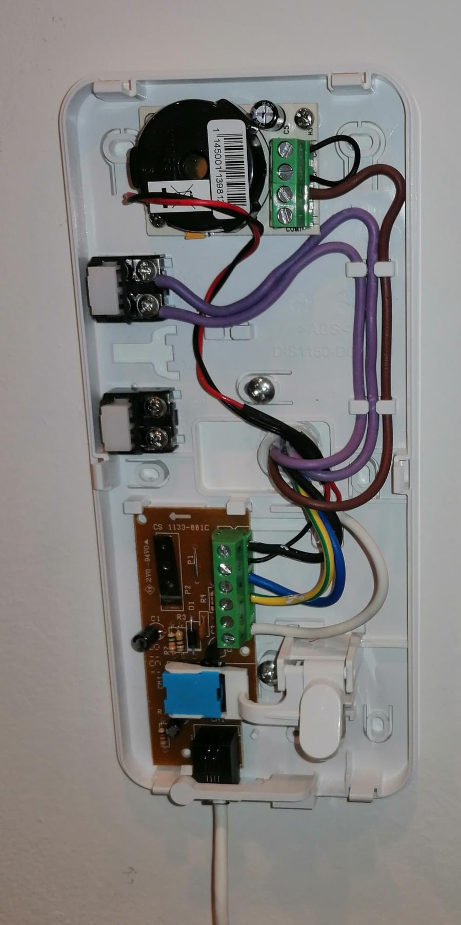

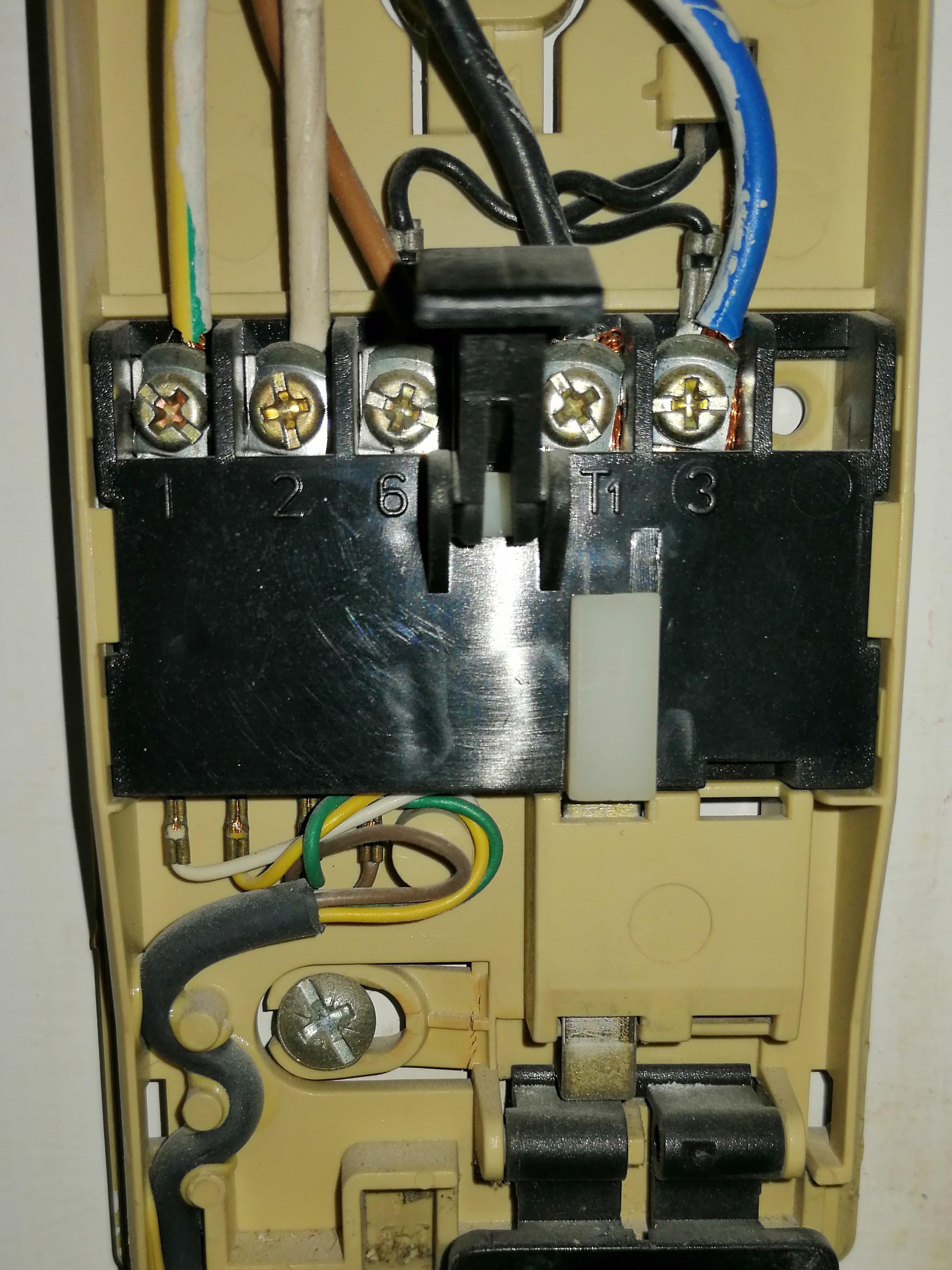

offshore Inserito: 5 maggio 2022 Segnala Inserito: 5 maggio 2022 Buon pomeriggio, Dovrei sostituire il vecchio Citofono LT 503 con un urmet 1150/1 ma non riesco a trovare uno schema di corrispondenza contatti: potreste darmi una dritta per favore?... Allego una foto della morsettiera de vecchio citofono. Grazie mille, Sergio
Roberto Garoscio Inserita: 6 maggio 2022 Segnala Inserita: 6 maggio 2022 Il vecchio ha la chiamata tradizionale (12V~), mentre 1150/1 ha la chiamata elettronica (21V=) non sono completamente compatibili, se non aggiungi un ronzatore non ottieni la chiamata.
offshore Inserita: 8 maggio 2022 Autore Segnala Inserita: 8 maggio 2022 Grazie mille Roberto per la dritta...immaginavo. Posso recuperare il vecchio ronzatore che funziona ed installarlo nel nuovo citofono. Avresti mica delle indicazioni sulla rispondenza dei morsetti?.... grazie mille comunque, Sergio
Roberto Garoscio Inserita: 8 maggio 2022 Segnala Inserita: 8 maggio 2022 Si puoi anche farlo ma, se non appoggiato alla carcassa non ronza, vibra e basta. I collegamenti dovrebbero essere: 3 = 6 6 = CA ( ronzatore riferito al 3) T1= 9 1 = 2 2 = 1 gli ultimi due se non si sente invertili tra loro.
offshore Inserita: 13 maggio 2022 Autore Segnala Inserita: 13 maggio 2022 Grazie mille Roberto, sei stato gentilissimo.
offshore Inserita: 19 maggio 2022 Autore Segnala Inserita: 19 maggio 2022 Il 8/5/2022 alle 15:10 , Roberto Garoscio ha scritto: Si puoi anche farlo ma, se non appoggiato alla carcassa non ronza, vibra e basta. I collegamenti dovrebbero essere: 3 = 6 6 = CA ( ronzatore riferito al 3) T1= 9 1 = 2 2 = 1 gli ultimi due se non si sente invertili tra loro. Bonasera Roberto, Seguendo analoghe tue risposte sull'argomento ho preferito acquistare un Ronzatore URMET collegandolo come hai indicato: Funziona tutto benissimo. grazie ancora, Sergio
Roberto Garoscio Inserita: 19 maggio 2022 Segnala Inserita: 19 maggio 2022 Ciao Sergio, prego, mi fa piacere che hai risolto brillantemente.
