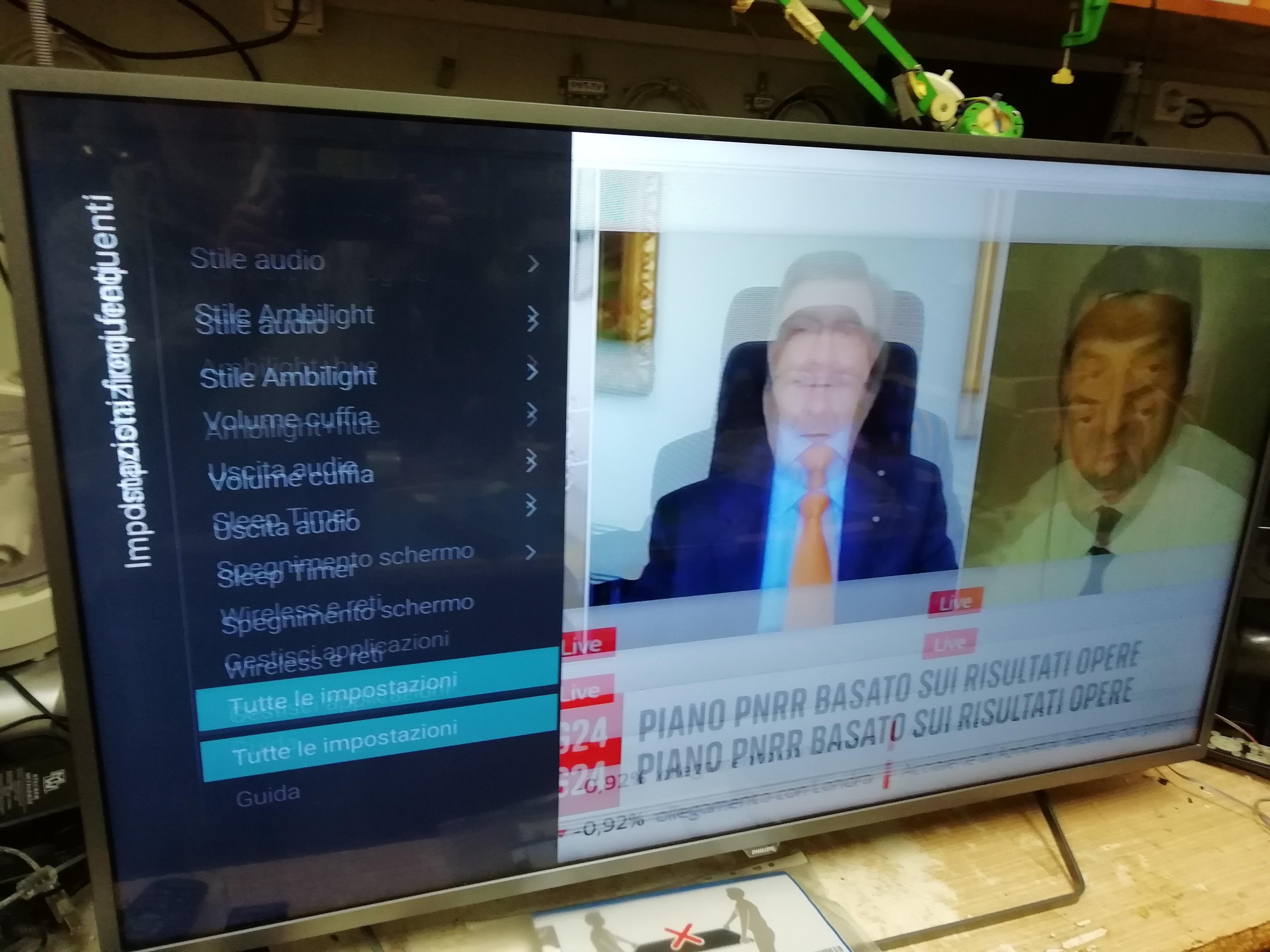

Luciano 1810 Inserito: 6 maggio 2022 Segnala Inserito: 6 maggio 2022 Dopo pochi minuti dall'accensione l'immagine comincia a vibrare in verticale con oscillazioni ad intervalli regolari di qualche secondo con cadenza regolare. Provato a resettare , aggiornare software , disinserire più funzioni possibili come ambilight e wi-fi. Il problema si presenta con qualsiasi tipo di immagine, menu compreso, dopo pochi minuti dall'accensione. Non è sensibile alle sollecitazioni meccaniche , come non si hanno variazioni del difetto scaldando o raffreddando i componenti. Qualcuno ha mai visto qualcosa del genere ? Grazie a chiunque possa darmi qualche idea.
Riccardo Ottaviucci Inserita: 6 maggio 2022 Segnala Inserita: 6 maggio 2022 è un problema di pannello risolvibile escludendo alcuni segnali che vanno ad esso,provenienti dalla t-con. Ne parliamo spesso ,mi sembra anche in uno dei post recenti
Luciano 1810 Inserita: 6 maggio 2022 Autore Segnala Inserita: 6 maggio 2022 grazie per la risposta , ho provato a sfogliare i post precedenti senza trovare nulla. Potrebbe darmi un indicazione dove cercare .
Riccardo Ottaviucci Inserita: 6 maggio 2022 Segnala Inserita: 6 maggio 2022 anche su youtube,ci sono tutorial esplicativi per difetti simili. In pratica occorre isolare con adesivo alcuni segnali sui flex cje vanno al pannello,dopo aver individuato per esclusione il flex da isolare. Staccane uno alla volta e vedi da quale parte il difetto resta. Se stacchi quello difettoso l'altra metà del pannello si vede bene senza difetto
massimo delta Inserita: 4 gennaio 2025 Segnala Inserita: 4 gennaio 2025 Buongiorno, sono letteralmente impazzito con questo philips ambilight 43pus8535, tant'è che ho preso un Sony. Comunque, acquistato nel 2021 ha sempre funzionato bene ,a metà 2024 l'immagine inizia a traballare appena acceso,a intervalli regolari. Io sono un tecnici si,ma della vecchia scuola questa tecnologia non la conosco bene. Comunque cambio la scheda T-con pilotaggio schermo e risolvo peccato che dopo un 'ora a caldo il difetto si ripresenta. Ne compro un'altra stesso difetto dell'originale appena acceso. Insomma 3 schede soldi e tempistiche diverse del problema. Ho fatto tutto quello che potevo fare a livello di aggiornamento ma non è mai cambiato nulla. Solo all'inizio è andata bene per un po ' dopo il primo aggiornamento poi il difetto si è ripresentato. Senza parole.
massimo delta Inserita: 27 febbraio 2025 Segnala Inserita: 27 febbraio 2025 Come ho già scritto, ho cambiato tv. Secondo me philips ha fatto qualche errore di progettazione,il televisore deve funzionare senza staccare niente. In effetti cambiando la scheda timing controller funziona,peccato che dopo un'ora circa il difetto ritorna meno evidente con la scheda montata di primo impianto ma la visione lascia a desiderare. Ecco perché l'ho cambiato,con altra marca. Saluti
Ivan Botta Inserita: 27 febbraio 2025 Segnala Inserita: 27 febbraio 2025 La discussione è vecchia di 3 anni, la chiudiamo. ***DISCUSSIONE CHIUSA ***
