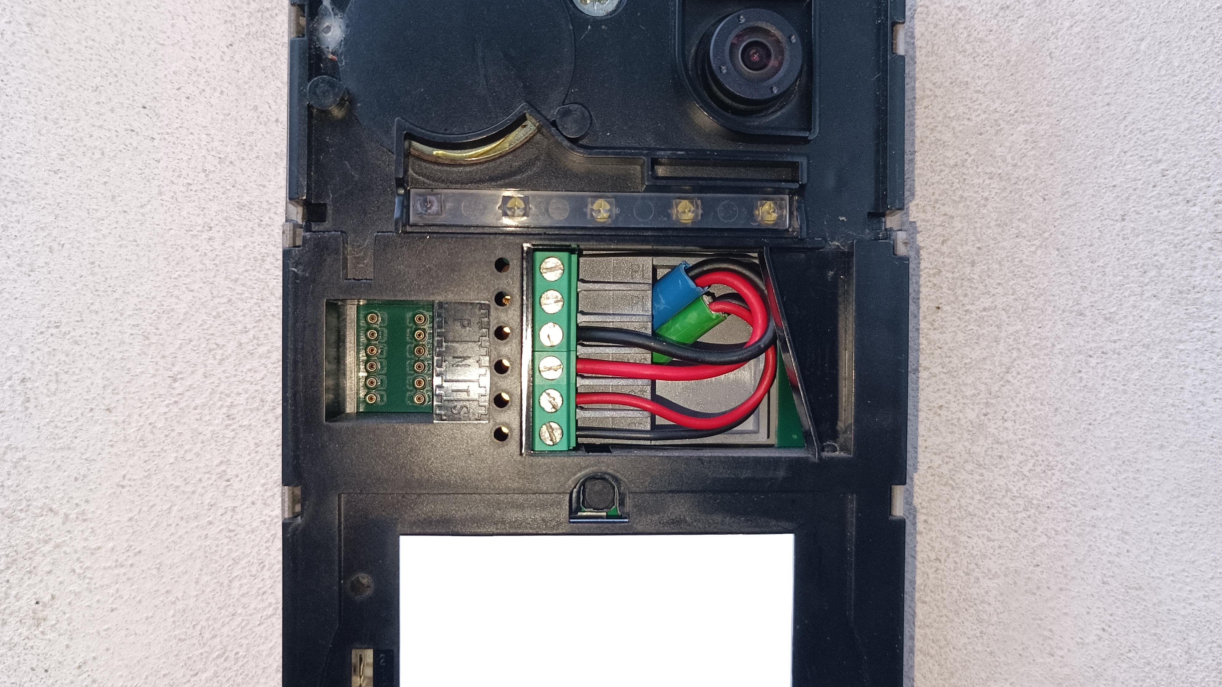

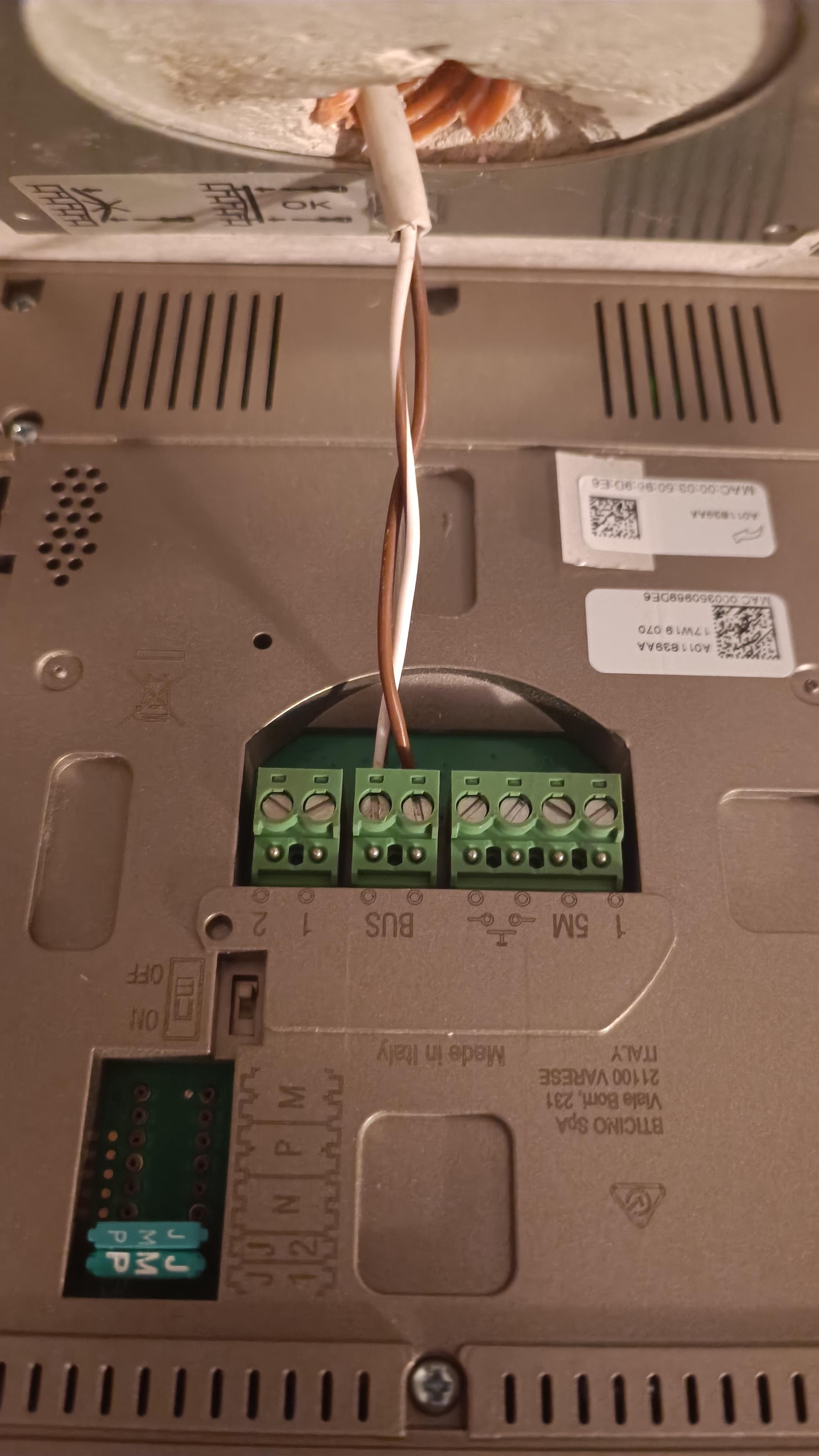

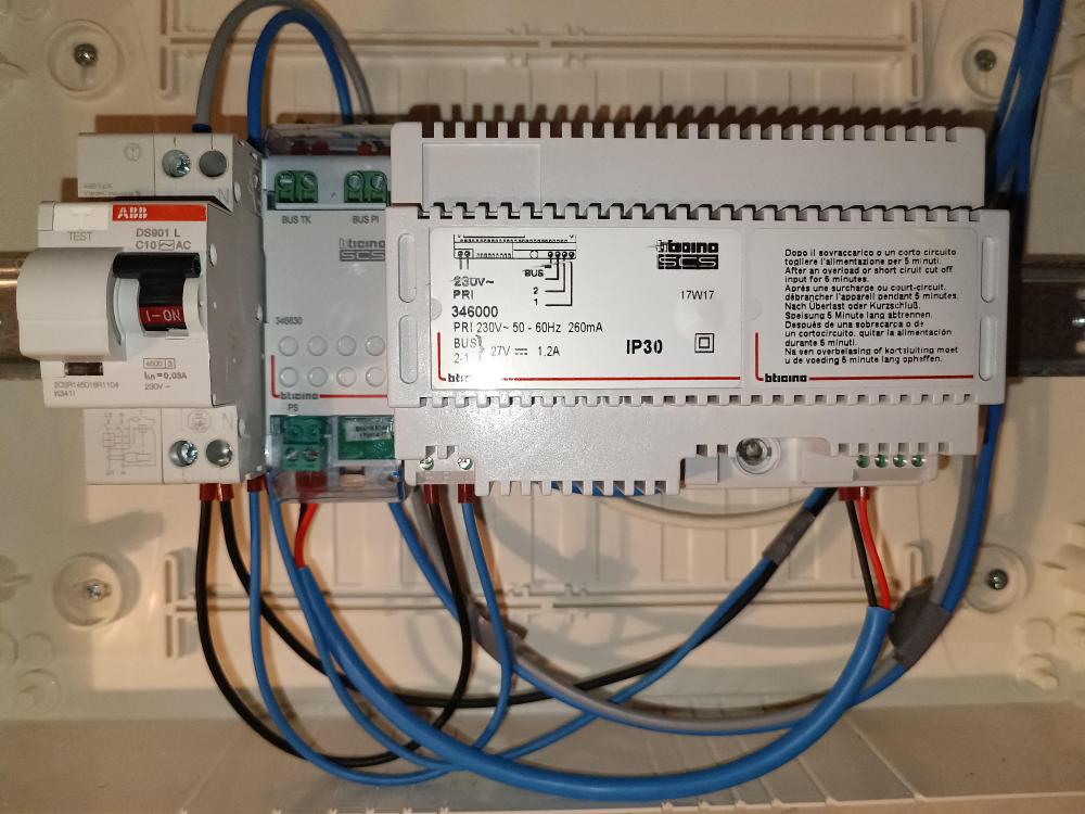

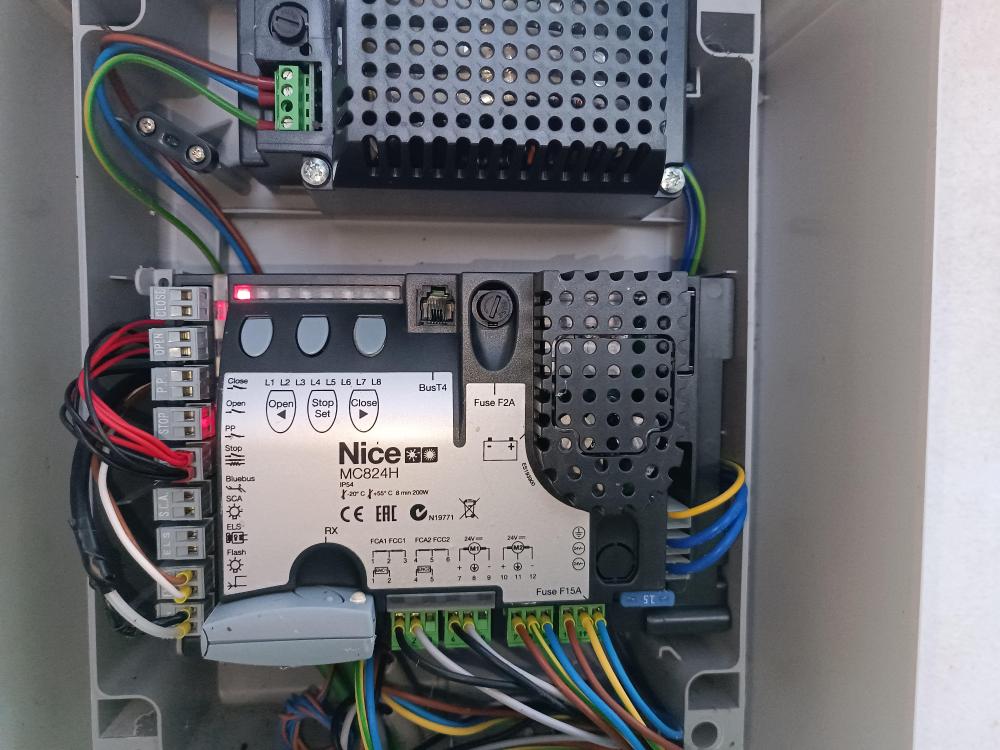

Ezyxcx Inserito: 7 maggio 2022 Segnala Share Inserito: 7 maggio 2022 Buongiorno, mi chiamo Ezio, vorrei chiedere cortesemente un aiuto se possibile per dei collegamenti, ho installato un videocitofono classe 300x wi-fi e citofono linea 3000 della bticino collegati per l'apertura del cancello (passaggio pedonale), poi ho il cancello(passo carraio) ad apertura a battente con impianto Nice in particolare centralina MC824H, io vorrei in primis collegare due interrutori/pulsanti, di cui uno per il cancello (passaggio pedonale) che mi apre e l'altro cancello (passaggio carraio) che apra e chiuda, dopodiché, sempre se possibile, vorrei comandare dal videocitofono classe 300x wi-fi tramite il pulsante stella o dalle azioni rapide, l'apertura del cancello ( passaggio carraio). Come posso procedere. Grazie Link al commento Condividi su altri siti More sharing options...
Maurizio Colombi Inserita: 7 maggio 2022 Segnala Share Inserita: 7 maggio 2022 26 minuti fa, Ezyxcx ha scritto: uno per il cancello (passaggio pedonale) Lo fai tranquillamente usando i morsetti PL e S+ (o PL e PL dipende dal tipo di pulsantiera) che hai nel posto esterno oppure con l'accessorio 346833. 27 minuti fa, Ezyxcx ha scritto: e l'altro cancello (passaggio carraio) che apra e chiuda, Ti serve il solito attuatore 346210 che metterai nella centrale del cancello (prendendo il BUS dal sistema citofonico) o che metterai in un altro posto (portando due fili alla centrale del cancello) Link al commento Condividi su altri siti More sharing options...
Ezyxcx Inserita: 7 maggio 2022 Autore Segnala Share Inserita: 7 maggio 2022 La ringrazio Sig. Maurizio, molto gentile, nell'eventualità se inserisco un due foto dei dispositivi, mi indicherebbe con più precisione dove devo collegare, grazie, il filo da quanti mm2? Link al commento Condividi su altri siti More sharing options...
Maurizio Colombi Inserita: 7 maggio 2022 Segnala Share Inserita: 7 maggio 2022 9 minuti fa, Ezyxcx ha scritto: il filo da quanti mm2? È sufficiente il classico cavetto 2x0,75 10 minuti fa, Ezyxcx ha scritto: se inserisco un due foto dei dispositivi, Perchè aprire inutilmente tutti gli apparecchi per fare due foto, il collegamento è molto intuitivo. 11 minuti fa, Ezyxcx ha scritto: Sig. Maurizio Una volta ero signore, adesso un po' meno! ah ah ah Link al commento Condividi su altri siti More sharing options...
Ezyxcx Inserita: 7 maggio 2022 Autore Segnala Share Inserita: 7 maggio 2022 ok va bene, grazie ancora per le risposte precise e rapide, il collegamento per lei è molto intuitivo, ma per me no!!!!! Proverò piano piano. Grazie ancora, super gentilissimo Link al commento Condividi su altri siti More sharing options...
Maurizio Colombi Inserita: 7 maggio 2022 Segnala Share Inserita: 7 maggio 2022 1 ora fa, Ezyxcx ha scritto: il collegamento per lei è molto intuitivo Non preoccuparti, sul retro del modulo esterno, qualunque sia tranne Linea 2000 che li ha all'interno, ci sono solo pochi morsetti e tutti siglati. BUS e BUS sono i morsetti a cui si collega il BUS S+ e S- sono i morsetti a cui si collega l'elettroserratura S+ e PL (se ce n'è uno solo) sono i morsetti a cui collegare il pulsante locale che comanderà l'elettroserratura PL e PL (se ce ne sono due) sono i morsetti a cui collegare il pulsante locale che comanderà l'elettroserratura. Anche sulle istruzioni del kit, è scritto tutto dettagliatamente. Link al commento Condividi su altri siti More sharing options...
Ezyxcx Inserita: 7 maggio 2022 Autore Segnala Share Inserita: 7 maggio 2022 ok dai speriamo in bene!!! stavo pensando è possibile collegare il pusante come ho detto per sotto relè della Finder type 26.01? ho viene fuori tutto un casino? i contatti PL e PL sono uno + e l'altro - oppure è indifferente come li collego. Grazie ancora Link al commento Condividi su altri siti More sharing options...
Maurizio Colombi Inserita: 7 maggio 2022 Segnala Share Inserita: 7 maggio 2022 Non ho idea di cosa vorresti farci con il 26.01! Aprire un cancello automatico sarebbe impossibile, come aprirci una serratura elettrica. Link al commento Condividi su altri siti More sharing options...
Ezyxcx Inserita: 7 maggio 2022 Autore Segnala Share Inserita: 7 maggio 2022 La mia idea è quella di aprire il cancelletto e il cancello con un solo clic, come funziona per gli interruttori sotto relè, cioè, lo premi ti apre quello che deve aprirti e poi il pulsante torna su. Lo posso fare anche senza relè? Scusami le mie fobie!!! Grazie per la pazienza Link al commento Condividi su altri siti More sharing options...
Maurizio Colombi Inserita: 7 maggio 2022 Segnala Share Inserita: 7 maggio 2022 11 minuti fa, Ezyxcx ha scritto: Lo posso fare anche senza relè? Non si usa un relè per aprire un cancelletto, ancora meno il 26.01 che è un relé interruttore. Link al commento Condividi su altri siti More sharing options...
Ezyxcx Inserita: 8 maggio 2022 Autore Segnala Share Inserita: 8 maggio 2022 Buongiorno, ah ok va bene, scusami che ti chiedo, cosa posso fare per aprire in quella maniera, o meglio, cosa posso usare? Grazie e buona domenica Link al commento Condividi su altri siti More sharing options...
Maurizio Colombi Inserita: 8 maggio 2022 Segnala Share Inserita: 8 maggio 2022 39 minuti fa, Ezyxcx ha scritto: cosa posso fare per aprire in quella maniera Te lo ho spiegato prima, non ci sono molte strade da percorrere, prova a rileggere bene. Il 346210 aprirà e chiuderà il cancello automatico usando il pulsante "stella", il sistema aprirà la serratura del cancelletto pedonale ed entrambi potranno avere uno, o più, pulsanti locali per azionare le cose cha azionano. Cos'è che non ti è chiaro? Link al commento Condividi su altri siti More sharing options...
Ezyxcx Inserita: 8 maggio 2022 Autore Segnala Share Inserita: 8 maggio 2022 Lei ha spiegato alla perfezione, sono io che non capisco, prima cosa, il problema che si pone e come collegare il 346210 le uscite NO e C cioè (1e2) dove le collego ? secondo i pulsanti posso mettere qualsiasi pulsante/interrutore? terzo se voglio collegare sia con i pulsanti l'apertura del passaggio pedonale e il passo carraio e con il pulsante stella solo il passo carraio, dove mi collego? devo mettere dei configuratori? e l'accessorio 346833 come lo collego? Grazie per tutto Allego delle foto, in ordine, videocitofono, citofono esterno linea 3000, centralina Nice, quadro di comando del videocitofono, Link al commento Condividi su altri siti More sharing options...
Ezyxcx Inserita: 8 maggio 2022 Autore Segnala Share Inserita: 8 maggio 2022 Allego delle foto, in ordine, videocitofono, citofono esterno linea 3000, centralina Nice, quadro di comando del videocitofono, Link al commento Condividi su altri siti More sharing options...
Maurizio Colombi Inserita: 8 maggio 2022 Segnala Share Inserita: 8 maggio 2022 21 minuti fa, Ezyxcx ha scritto: le uscite NO e C cioè (1e2) dove le collego ? Alla centrale di gestione del cancello automatico, nei due morsetti siglati PP che sono dedicati all'avviamento. 22 minuti fa, Ezyxcx ha scritto: secondo i pulsanti posso mettere qualsiasi pulsante/interrutore? Si usano i pulsanti e non gli interruttori, perchè devono dare un impulso al sistema, Puoi utilizzare qualsiasi tipo di pulsante purchè sia normalmente aperto: da pannello, a leva, a fungo... Se il pulsante andrà posizionato in casa, si utilizzeranno pulsanti della serie civile utilizzata, se il pulsante andrà posizionato all'aperto si utilizzerà un contenitore adatto allo scopo. 27 minuti fa, Ezyxcx ha scritto: terzo se voglio collegare sia con i pulsanti l'apertura del passaggio pedonale e il passo carraio e con il pulsante stella solo il passo carraio, Ma leggi quello che scrivo? 20 ore fa, Maurizio Colombi ha scritto: Lo fai tranquillamente usando i morsetti PL e S+ (o PL e PL dipende dal tipo di pulsantiera) che hai nel posto esterno Per aprire il cancello pedonale con un pulsante locale esterno al sistema. Nel tuo caso, hai la pulsantiera 3000, se guardi bene ci sono solo due morsetti liberi, quelli sono il PL 20 ore fa, Maurizio Colombi ha scritto: Ti serve il solito attuatore 346210 che metterai nella centrale del cancello (prendendo il BUS dal sistema citofonico) o che metterai in un altro posto (portando due fili alla centrale del cancello) A cui collegherai (negli appositi morsetti, o in parallelo al contatto C NO dell'attuatore) un normalissimo pulsante. 31 minuti fa, Ezyxcx ha scritto: devo mettere dei configuratori? Devi solo mettere un configuratore 1 nella posizione "T" del 210 33 minuti fa, Ezyxcx ha scritto: e l'accessorio 346833 Dimenticati di questo, era solo un'ipotesi... 38 minuti fa, Ezyxcx ha scritto: Lei ha spiegato alla perfezione E basta con questo "lei"... Link al commento Condividi su altri siti More sharing options...
Ezyxcx Inserita: 8 maggio 2022 Autore Segnala Share Inserita: 8 maggio 2022 Ok perfetto grazie, adesso ho un po' le idee più chiare, ho letto quello che scrivi, ripeto, non è purtroppo tanto semplice compredere il linguaggio di un tecnico professionista, se per te sono cose semplicissime, per me no. Ti farò sapere se ho bruciato la casa oppure no!!!! Grazie della pazienza e delle delucidazioni in merito, molto gentile, se ho ancora qualche dubbio da sfatare, mi rifarò sentire. A casa mia, dare del Lei, significa EDUCAZIONE . Grazie mille ancora ciao Link al commento Condividi su altri siti More sharing options...
Maurizio Colombi Inserita: 8 maggio 2022 Segnala Share Inserita: 8 maggio 2022 21 minuti fa, Ezyxcx ha scritto: Ti farò sapere se ho bruciato la casa oppure no!!!! Non preoccuparti, la casa non s'incendia per così poco! ah ah ah 22 minuti fa, Ezyxcx ha scritto: A casa mia, dare del Lei, significa EDUCAZIONE . Anche a casa mia, ma qui su PLCForum siamo tutti amici e tra amici ci si da del tu... Link al commento Condividi su altri siti More sharing options...
Ezyxcx Inserita: 22 maggio 2022 Autore Segnala Share Inserita: 22 maggio 2022 Buongiorno Maurizio, innanzi tutto buona domenica, allora ti volevo solo dire e chiedere un due cose, se non ti disturbo, ho acquistato il materiale per fare il lavoretto come detto sopra, ho seguito la tua procedura e funziona alla perfezione, e per questo ti ringrazio tantissimo, quello che ti volevo chiedere invece, prima di fare danni!!!!, io ho collegato il 346210 al bus del 346000, poi con due cavi ho collegato le uscite NO e C del 210 ai due ingressi della centrale del cancello PP, e fin qua non ci sono stati problemi e funziona perfettamente, adesso, per collegare i due ingressi PL della pulsanteria 3000, li porto sempre alle due uscite NO e C del 210, cioè, li collego assieme ai due cavi che ho usato per la centrale del cancello, ho devo usare un altro 346210?? Altra cosa per i pulsanti, posso fare un ponte tra i due, cioè, mi spiego meglio, perdo due cavi li collego al 346210 nelle rispettive uscite, li porto a un pulsante(tra l'altro già provato e funziona perfetto), senza che stia a tirare ancora altri due cavi, posso prendere due pezzetti di cavo e collego per dietro anche l'altro. Queste cose forse me le hai già scritte sopra,solo che non sono riuscito bene a tradurre il tuo linguaggio da tecnico!!!! Grazie mille e scusami Link al commento Condividi su altri siti More sharing options...
Maurizio Colombi Inserita: 22 maggio 2022 Segnala Share Inserita: 22 maggio 2022 Allora: se vuoi mettere un pulsante locale per aprire il cancello carraio dovrai solo collegare un normalissimo pulsante ai morsetti NO e C del 210, oppure collegare un normalissimo pulsante ai morsetti appositi del 210, oppure collegare un normalissimo pulsante ai morsettj PP della centrale sempre, ad eccezione del caso in cui utilizzi i morsetti appositi del 210, lasciando inseriti i fili che ci sono già; se vuoi mettere un pulsante locale per aprire il cancello pedonale dovrai solo collegare un normalissimo pulsante ai morsetti PL e PL della pulsantiera Linea 3000; se vuoi metterli entrambi dovrai fare entrambe le procedure. Link al commento Condividi su altri siti More sharing options...
Ezyxcx Inserita: 22 maggio 2022 Autore Segnala Share Inserita: 22 maggio 2022 Ah ok perfetto, quindi per aprire il cancelletto pedonale non serve che li colleghi al 210, basta solo che li porti dal pulsante ai due PL della pulsantiera, perfetto meglio cosi, mentre, per il cancello passa carraio, li collego come mi hai detto e li porto al pulsante. Ancora grazie tantissime, questa settimana proverò a vedere cosa combino, se riesco, e poi ti faccio sapere. Grazie ciao Link al commento Condividi su altri siti More sharing options...
Ezyxcx Inserita: 22 maggio 2022 Autore Segnala Share Inserita: 22 maggio 2022 Per quanto riguarda il configuratore 1 che lo messo come mi hai detto nella posizione T del 210, per aprire col pulsante stella, e funziona perfetto, nel caso io volessi invece usare il pulsante stella per comandare una luce, ed aprire il cancello passo carraio, dalle azioni rapide,come faccio? Devo cambiare posizione del configuratore? Link al commento Condividi su altri siti More sharing options...
Maurizio Colombi Inserita: 22 maggio 2022 Segnala Share Inserita: 22 maggio 2022 31 minuti fa, Ezyxcx ha scritto: nel caso io volessi invece usare il pulsante stella per comandare una luce, ed aprire il cancello passo carraio, Ti servirà un altro 346210, ogni attuatore fa solo una funzione. Link al commento Condividi su altri siti More sharing options...
Ezyxcx Inserita: 10 giugno 2022 Autore Segnala Share Inserita: 10 giugno 2022 Buongiorno Maurizio, finalmente sono riuscito a fare il lavoro, funziona tutto alla perfezione, grazie mille di tutto per i suggerimenti. Per quanto riguarda la singola funzione dell'attuatore, lo immaginavo, solo che non ero sicuro fino a quando non mi hai dato conferma. Link al commento Condividi su altri siti More sharing options...
Maurizio Colombi Inserita: 10 giugno 2022 Segnala Share Inserita: 10 giugno 2022 57 minuti fa, Ezyxcx ha scritto: funziona tutto alla perfezione Perfetto! Grazie per averci informato. Link al commento Condividi su altri siti More sharing options...
