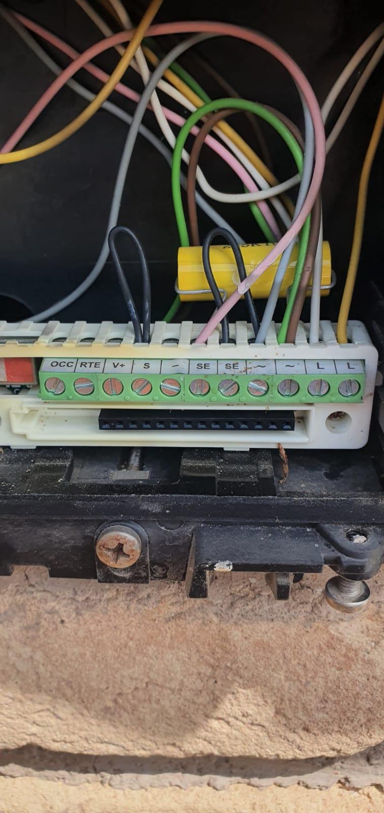

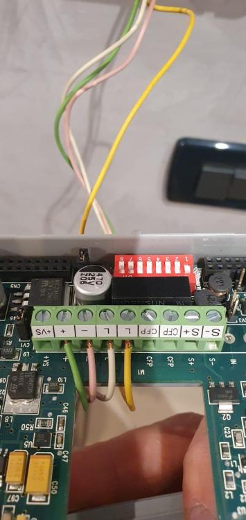

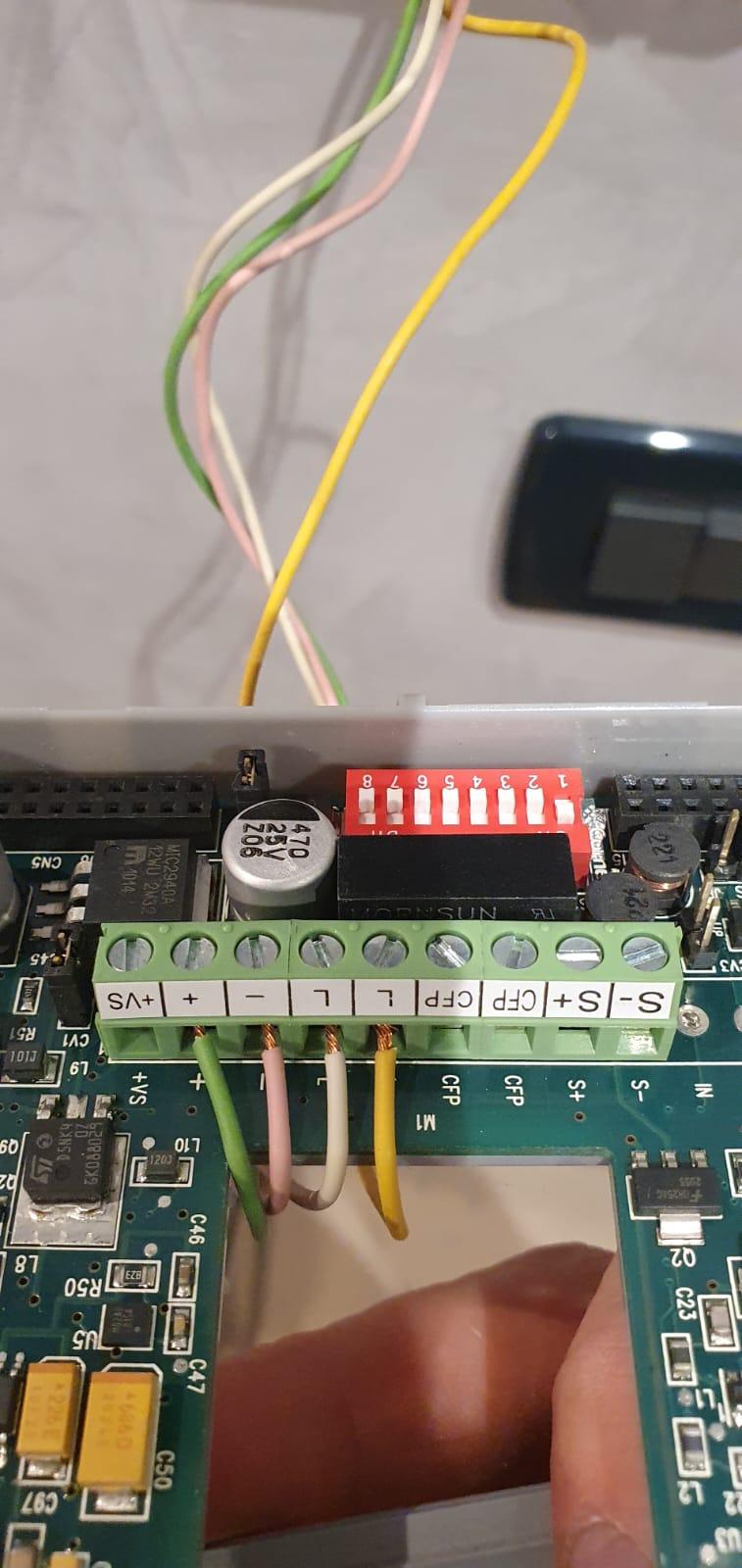

aggiunta secondo pulsante apricancello
Buongiorno a tutti e' la prima volta che scrivo in questo gruppo quindi scusatemi se sbagliero' qualcosa.
Il mio problema e' che ho un videocitofono comelit mod.6101w avrei bisogno di sapere come posso
aggiungere un secondo pulsante apricancello cle lo devo mettere in una pergotenda che ho fatto.
In allegato mando le foto del post esterno.
Grazie.
foto videocitofono.jpeg
Ciao fabiio,
Il 7/5/2022 alle 19:18 , fabiio ha scritto:
ho un videocitofono comelit mod.6101w avrei bisogno di sapere come posso aggiungere un secondo pulsante apricancello.......
In teoria il tuo posto esterno dovrebbe essere un 4660C; quindi, se guardi gli schemi nel manuale:
https://staticpro.comelitgroup.com/storage/2018/01/567/2G40000731.pdf
vedrai che il pulsante supplementare va collegato tra i morsetti SE-SE, basta che provi a metterli in corto per un istante e vedi se il cancello si apre.
