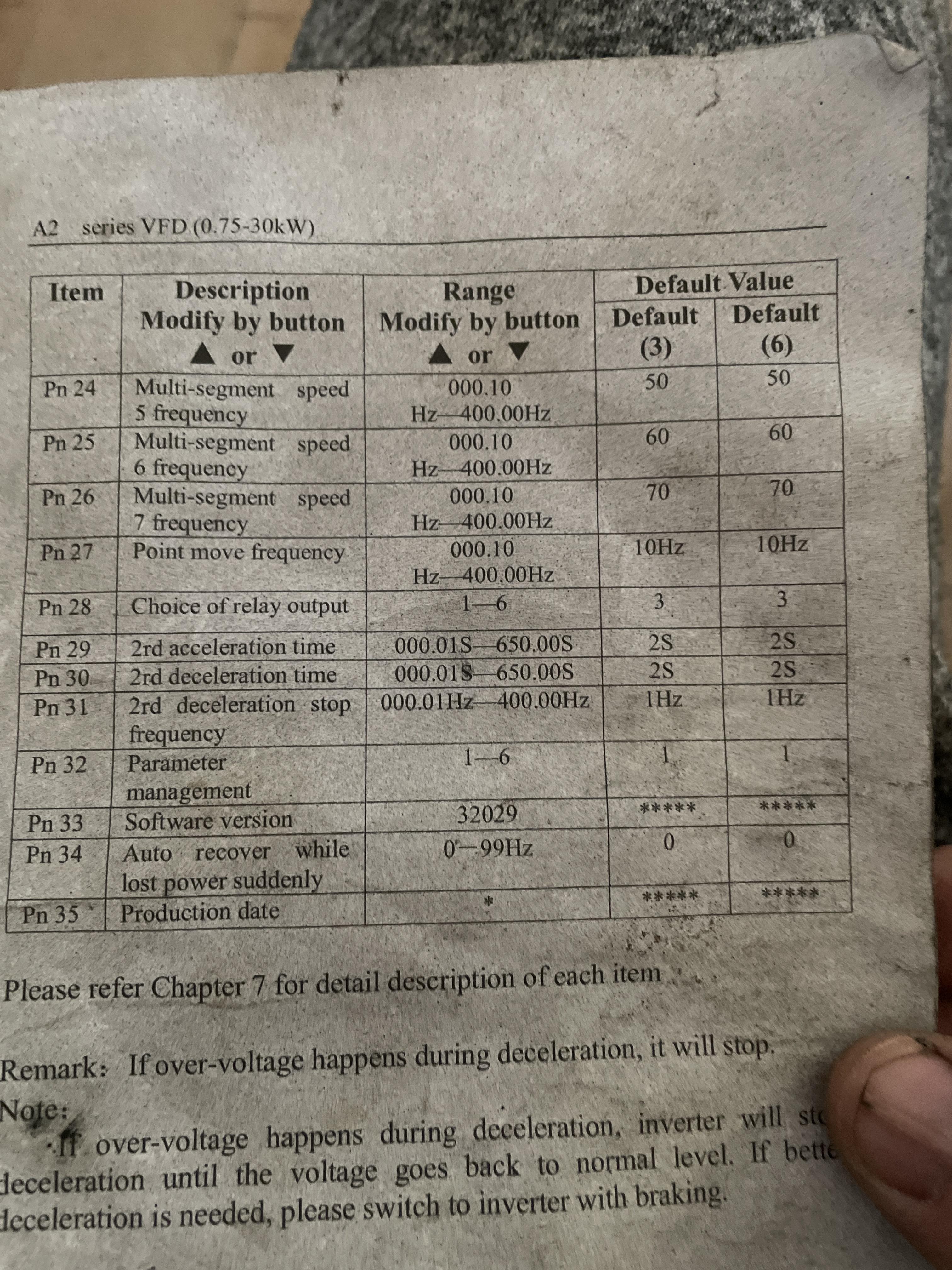

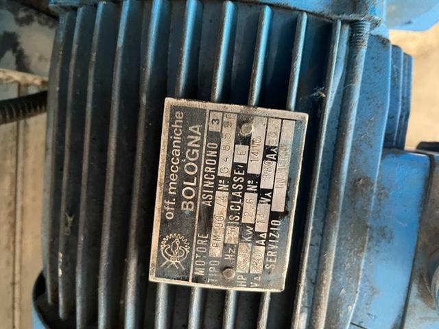

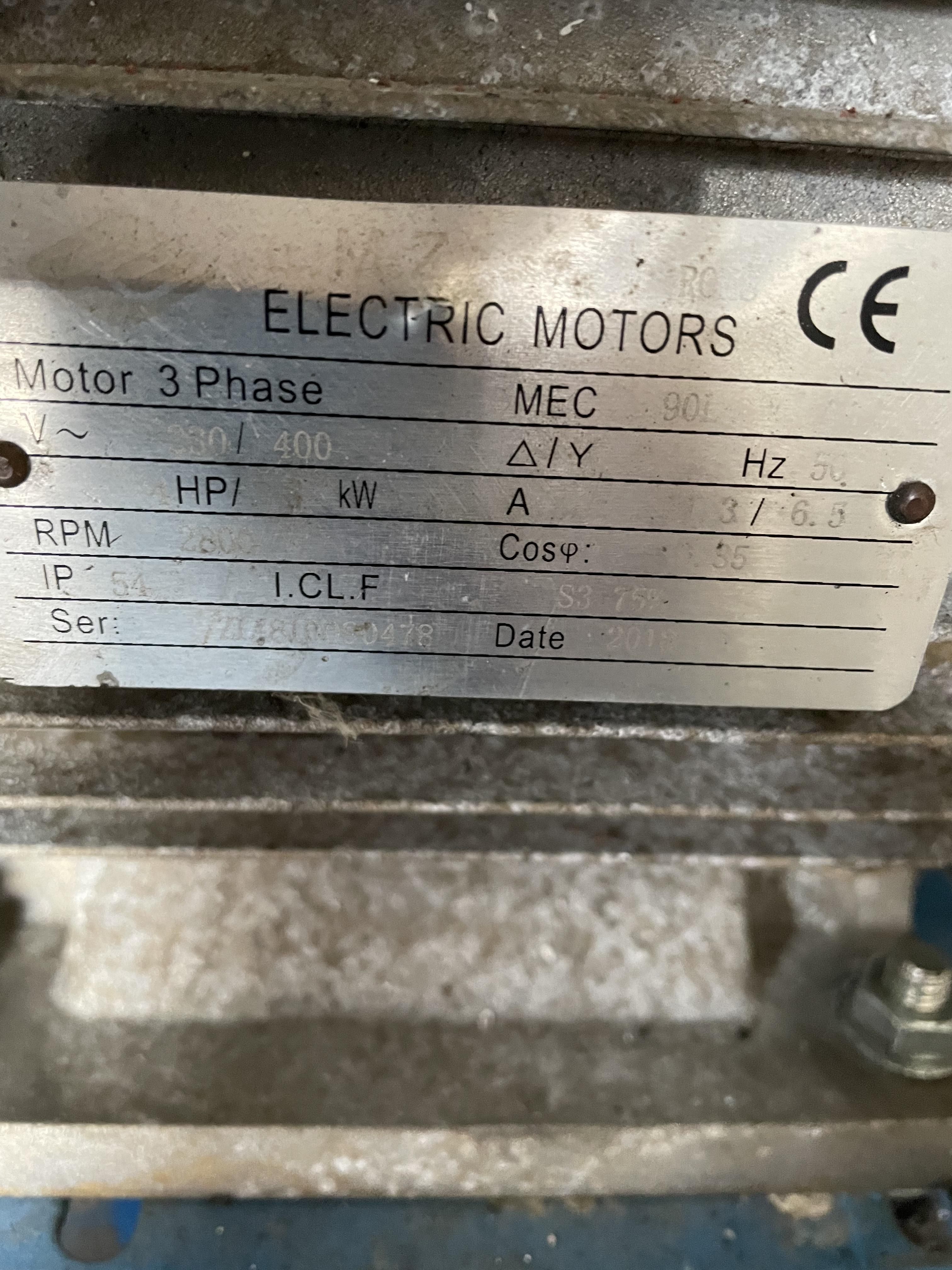

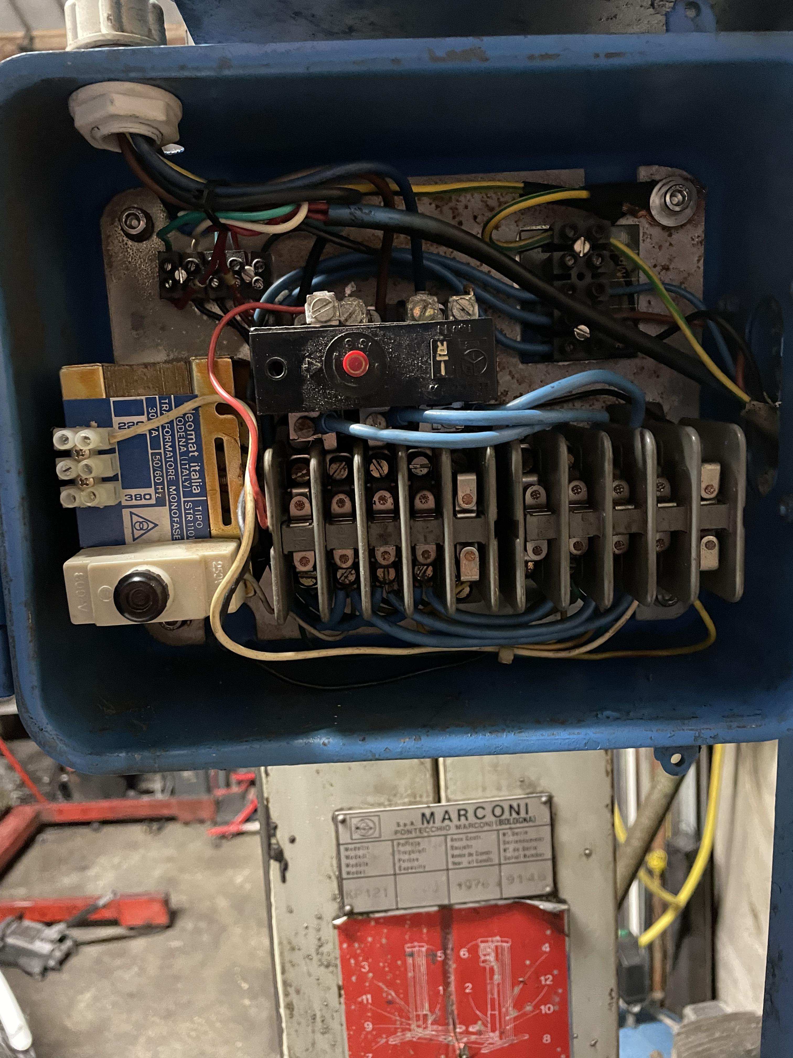

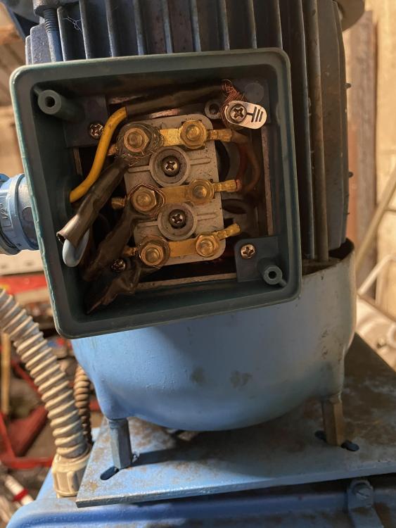

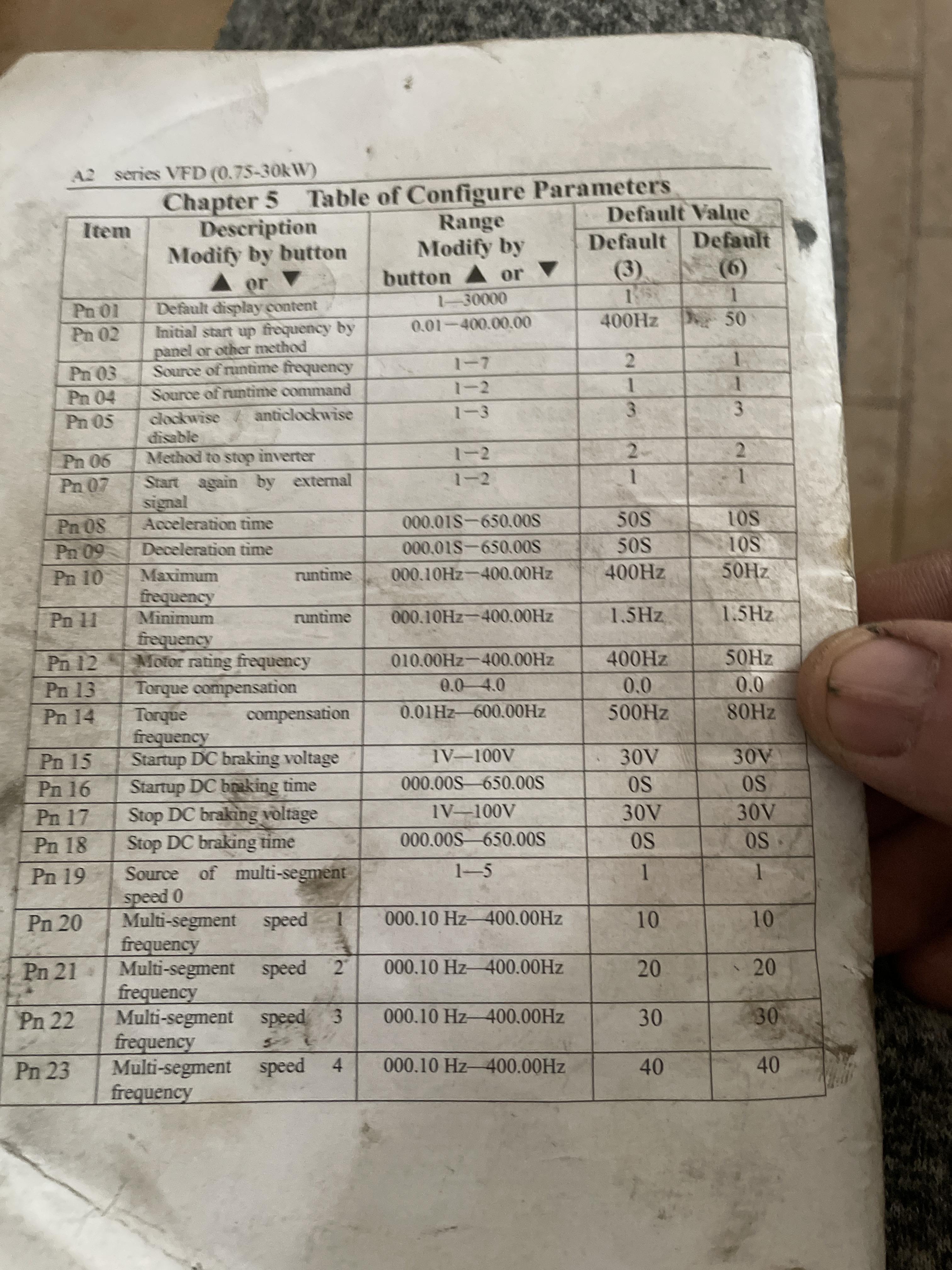

mihai_tatulescu Inserito: 8 maggio 2022 Segnala Share Inserito: 8 maggio 2022 Buongiorno. ho una problema con inverter montato a un ponte sollevatore con un motore 3.5 hp 1410 giri 2.6kw , aumentato potenza di linea a 5kw , a vuoto va senza problemi su e giu ,pero con auto non ci riesce piu di 30 cm da terra Link al commento Condividi su altri siti More sharing options...
Livio Orsini Inserita: 8 maggio 2022 Segnala Share Inserita: 8 maggio 2022 Chiaramente l'inverter non riesce a dare la corrente necessaria al motore. Quell'inverter che valore di corrente può erogare in modo continuativo? Quale è la corrente di targa del motore a 230V? Marca e modello dell'inverter? Senza dati non si possono dare risposte sensate. Link al commento Condividi su altri siti More sharing options...
mihai_tatulescu Inserita: 8 maggio 2022 Autore Segnala Share Inserita: 8 maggio 2022 inverter buo qua vfd A2-series 8075 input 1-3PH AC 180-260V 35A 40-60Hz output 3PH AC 220 50A 0-400H POWER 7.5KW Link al commento Condividi su altri siti More sharing options...
Ctec Inserita: 8 maggio 2022 Segnala Share Inserita: 8 maggio 2022 Domanda stupida: dato che l'inverter genera trifase a 230Vac, il motore è stato cablato a triangolo? Altrimenti dovrebbe essere alimentato a 400Vac, e quindi non può erogare tutta la potenza. Link al commento Condividi su altri siti More sharing options...
mihai_tatulescu Inserita: 8 maggio 2022 Autore Segnala Share Inserita: 8 maggio 2022 Ma se sulla targhetta del motore dice anche 220 e funziona quando è senza peso, dopo c’è un altro motore del compressore che non parte senza una spinta come aiuto Link al commento Condividi su altri siti More sharing options...
Livio Orsini Inserita: 8 maggio 2022 Segnala Share Inserita: 8 maggio 2022 (modificato) 10 minuti fa, mihai_tatulescu ha scritto: Ma se sulla targhetta del motore dice anche 220 e funziona quando è senza peso, dopo c’è un altro motore del compressore che non parte senza una spinta come aiuto Latarga dice 230/400 D/Y, perchè cablato a D si alimenta a 230V,mentre cabalato a Y si deve alimentare a 400V. Se è colelgato a Y e lo alimenti a 230V succede quello che vedi. almotore manca coppia. Comincia a verificare come lo hai collegato ed anche come hai colelgato il motore del compressore. Poi bisogna anche vedere la parametizzazione dell'inverter. Lo hai studiato il suo manuale?. Il ponte è ancora quello di questa discussione? Modificato: 8 maggio 2022 da Livio Orsini Link al commento Condividi su altri siti More sharing options...
mihai_tatulescu Inserita: 8 maggio 2022 Autore Segnala Share Inserita: 8 maggio 2022 No Livio questo è un altro. Primo andava fine a metta è così o pensato che è colpa del pavimento. Cosi ho rifatto con autolivellante e ho montato quest’altro. Collegamento e a triangolo e forse manca qualcosa sui parametri del inverter o pure è una cineseria che non c’è la fa. I parametri sono quelli del default 6 trane PN 01 che ho inserito giri motore 1410 Link al commento Condividi su altri siti More sharing options...
Ctec Inserita: 8 maggio 2022 Segnala Share Inserita: 8 maggio 2022 Mancano i parametri del motore. Potenza, tensione nominale, corrente massima, numero poli, ecc. Anche se cinesate, ci devono essere. 45 minuti fa, mihai_tatulescu ha scritto: Collegamento e a triangolo strano, gli effetti descritti sono tipici di un motore a 230Vac cablato a 400Vac (quindi sottoalimentato). Link al commento Condividi su altri siti More sharing options...
mihai_tatulescu Inserita: 8 maggio 2022 Autore Segnala Share Inserita: 8 maggio 2022 Allora istruzioni di questo inverter sono questi. Se c’è qualcosa che non ho inserito chiedo cortesemente aiuto. Non so cosa fare altro Link al commento Condividi su altri siti More sharing options...
Ctec Inserita: 8 maggio 2022 Segnala Share Inserita: 8 maggio 2022 Ho trovato il manuale completo. Non ci sono altri parametri... Il modello 8075 indica ingresso monofase 230Vac, uscita trifase 230Vac, carico 7,5kW. Sinceramente, se la connessione è corretta (puoi fare una foto all'interno della morsettiera del motore, che si vedano i fili in arrivo dall'inverter), non so cosa altro possa esserci. Link al commento Condividi su altri siti More sharing options...
Livio Orsini Inserita: 9 maggio 2022 Segnala Share Inserita: 9 maggio 2022 10 ore fa, Ctec ha scritto: non so cosa altro possa esserci. Potrebbe essere il motore piccolo per quel carico. Tra l'latro è strano che riesca a spuntare,l'avvio è il momento di massimo sforzo Link al commento Condividi su altri siti More sharing options...
mihai_tatulescu Inserita: 9 maggio 2022 Autore Segnala Share Inserita: 9 maggio 2022 Buongiorno, tornando ai discorsi se problema è da parte del inverter, un consiglio per un altro tipo. Grazie Link al commento Condividi su altri siti More sharing options...
Livio Orsini Inserita: 9 maggio 2022 Segnala Share Inserita: 9 maggio 2022 Si sembra proprio un collegamento a "D". L'inverter non ha un visualizzatore su cui leggere la corrente? Così si potrebbe verificare quanto assorbe il motore quando è in stallo. In alternativa, se l'inverter non haa visualizzatore, potresti misurare la corrente assorbita dall'inverter. E una misura più grossolana ma serve ad avere un'idea se l'assorbimento del motote è corretto. Link al commento Condividi su altri siti More sharing options...
max.bocca Inserita: 9 maggio 2022 Segnala Share Inserita: 9 maggio 2022 (modificato) Sarebbe stato curioso misurare la corrente quando funzionava alimentato trifase... Potrebbe essere che superava il dato di targa, la termica (anche se era a 380V...) quanto era tarata? Tu hai collegato il motore direttamente all inverter? Modificato: 9 maggio 2022 da Livio Orsini corretto errore di dattilografia che può ingenerare confusione Link al commento Condividi su altri siti More sharing options...
mihai_tatulescu Inserita: 12 maggio 2022 Autore Segnala Share Inserita: 12 maggio 2022 Buonasera, dopo un po’ di prove sono riuscito a fare portare su il peso di una auto, aumentando i tempi di accelerazione e decelerazione, però provando una seconda volta non c’è la fatta. o per fascia oraria o per i collegamenti dalla rete elettrica a inverter per fili da 1.5 Link al commento Condividi su altri siti More sharing options...
Livio Orsini Inserita: 13 maggio 2022 Segnala Share Inserita: 13 maggio 2022 Il 9/5/2022 alle 07:03 , Livio Orsini ha scritto: Potrebbe essere il motore piccolo per quel carico Questo sembrerebbe confermare la prima supposzione. Però se non fai la misura della corrente non si può capire. E inutile chiedere aiuto se poi non si fanno le verifiche suggerite. 9 ore fa, mihai_tatulescu ha scritto: per fili da 1.5 Cavi da 1.5mm2 sono piccoli, specialmente se c'è una discreta distanza tra contatore ed inverter Link al commento Condividi su altri siti More sharing options...
mihai_tatulescu Inserita: 16 maggio 2022 Autore Segnala Share Inserita: 16 maggio 2022 Buongiorno. Alla fine sono riuscito a far funzionare il ponte facendo una linea diretta dal contatore al inverter, però con un fusibile prima di inverter da 16 A . Unica pacca e che andando in su con peso va in protezione poi riparte tranquillo. Comunque grazie dei consigli . Link al commento Condividi su altri siti More sharing options...
