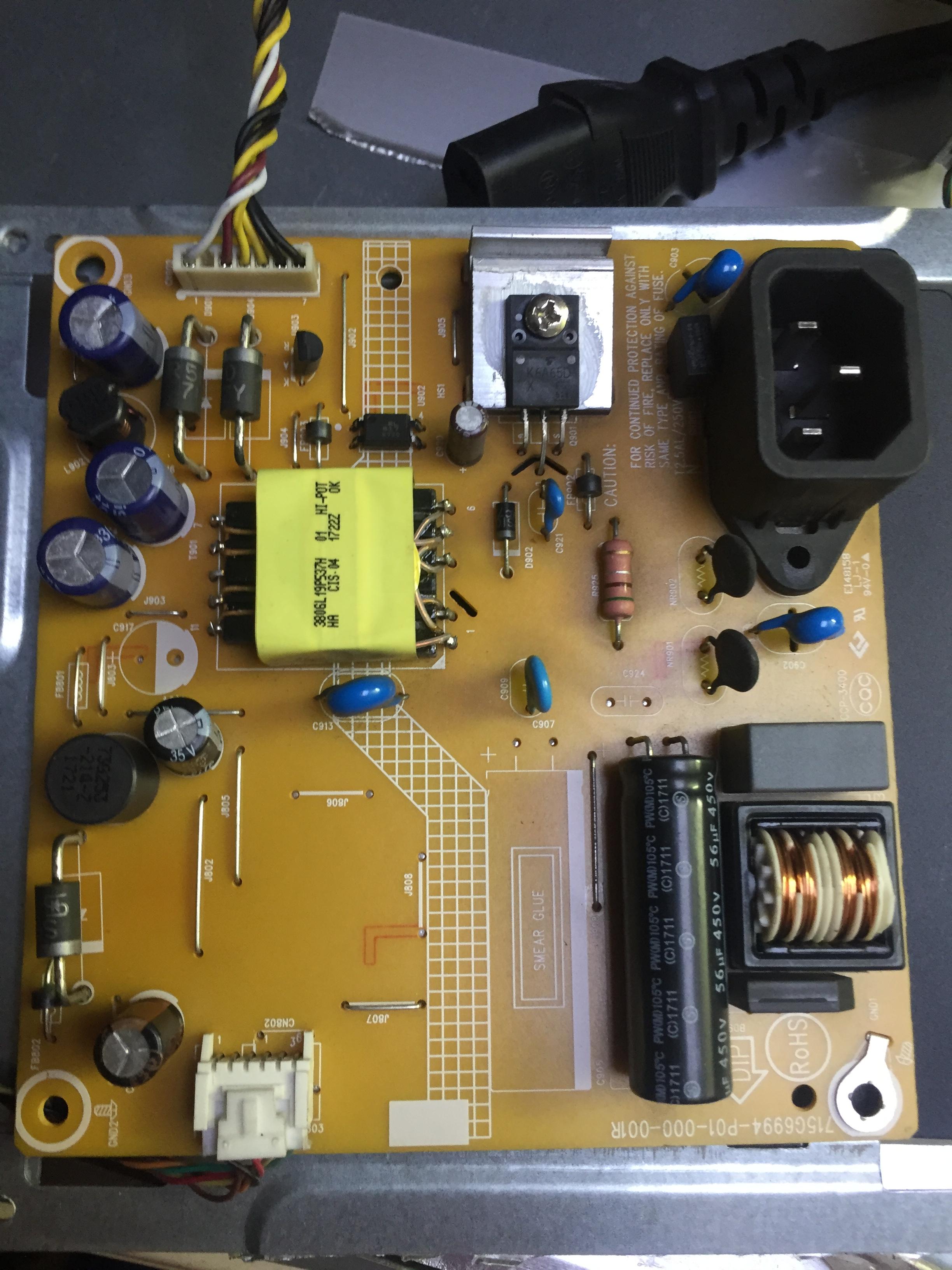

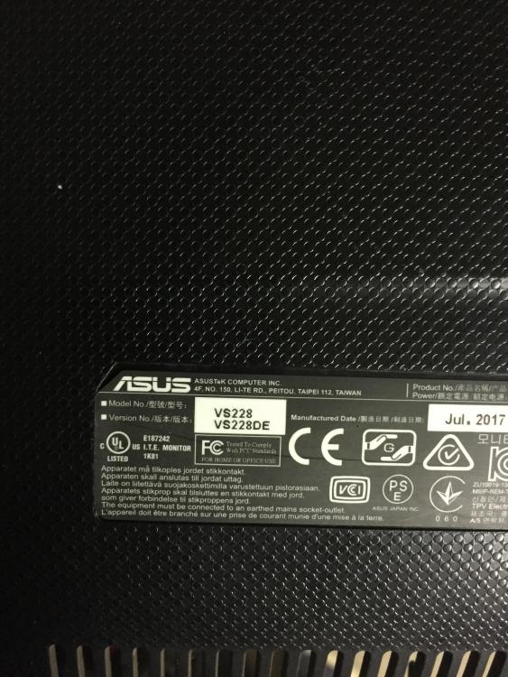

Monitor asus vs228 no retroilluminazione
Ciao a tutto il gruppo,sto cercando di riparare un monitor Asus vs228.dalle prove che ho fatto praticamente manca la retroilluminazione  lo ho collegato al po e puntando una lampada in controluce funziona, ho smontato il display è ho provato la striscia con un tester per strisce led e si accende ho provato i diodi e sono ok il mosfet è ok i condensatori elettroliti sembrano ok.ho un dubbio sull’integrato siglato pf7024bs di cui non ho trovato data sheet e quindi non ho capito a cosa serve.Grazie mille per l’aiuto.allego qualche foto
Per queste problematiche c'è una sezione apposita nel forum TV.
Riapri li la discussione.
Ospite
