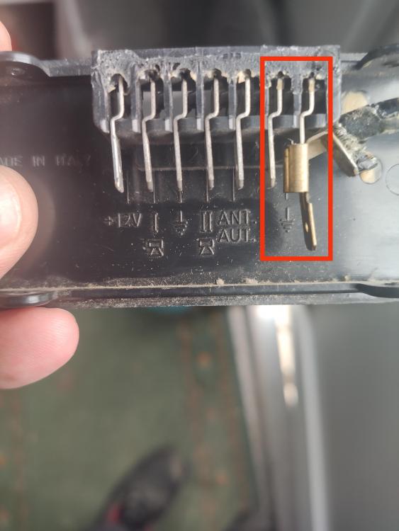

IMG_20220509_161911.thumb.jpg.52b75055fd97c0c9e2996af5e9604e70.jpgIMG_20220509_161911.thumb.jpg.52b75055fd97c0c9e2996af5e9604e70.jpgSaluti a tutti...
Vorrei collegare 2 casse su questa vecchia autoradio. Potete dirmi come fare?
Invio la foto dei connettori, gli ultimi due all'interno del riquadro rosso, c'è collegata l'antenna, poi ci sono i 12v , il negativo e altri due che presumo siano le casse...
Riccardo Ottaviucci
si,con la massa in comune
l'ultimo è la massa,il penultimo non lo so,forse è inutilizzato. Il terzultimo è l'uscita 12V per l'antenna elettrica
ciao Riccardo
sul penultimo c'è collegato il filo centrale dell'antenna e sull'ultimo la calza....
quindi devo usare il secondo connettore (massa) sia per alimentare la radio che per le casse?
Riccardo Ottaviucci
5 minuti fa, sardic ha scritto:
sul penultimo c'è collegato il filo centrale dell'antenna e sull'ultimo la calza....
già,è vero
5 minuti fa, sardic ha scritto:
quindi devo usare il secondo connettore (massa) sia per alimentare la radio che per le casse?
si,negativo batteria (massa ) e comune casse
