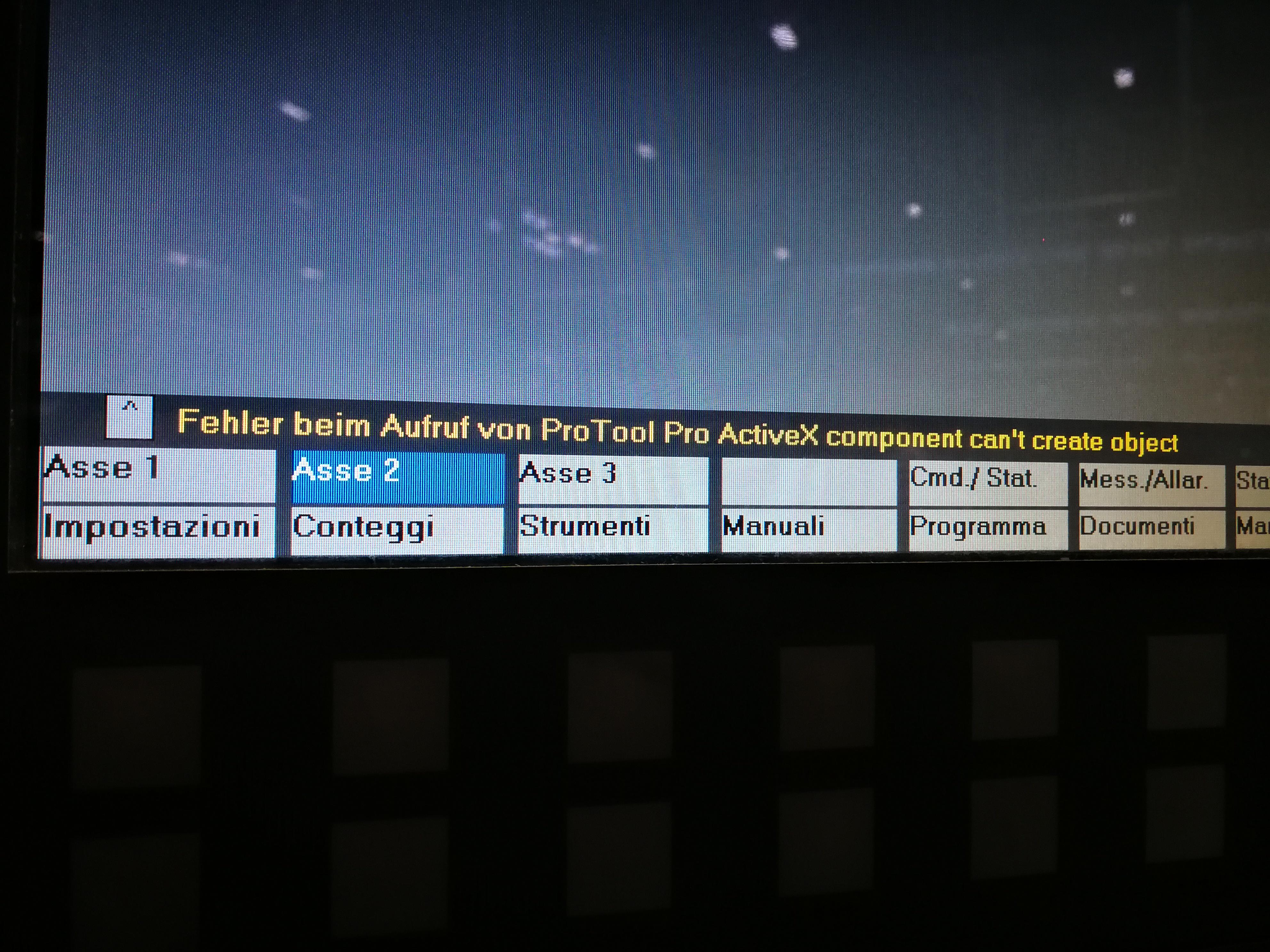

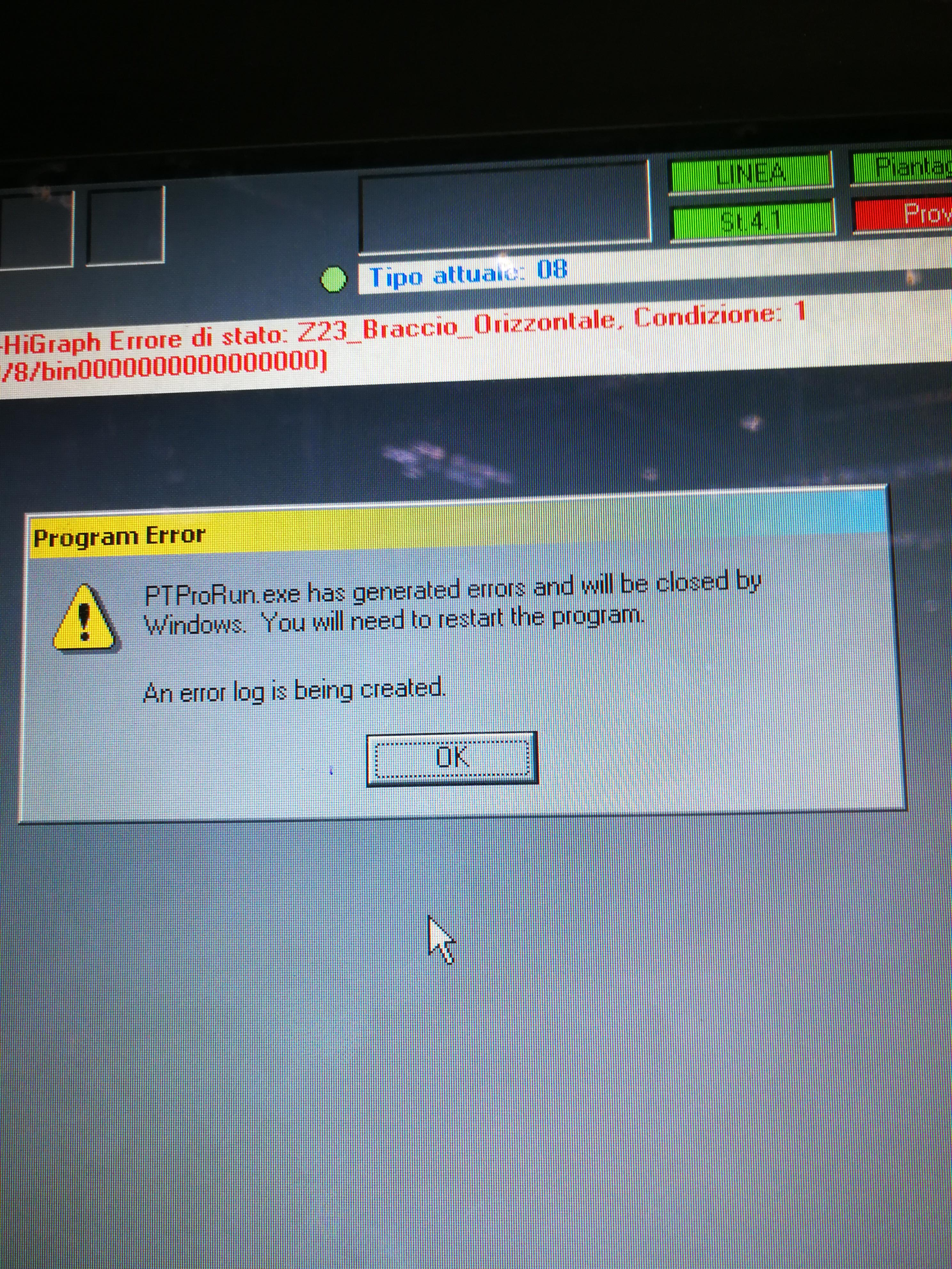

ERRORE PT PRO RUN.EXE SU PANNELLO SINUMERIK
Buongiorno, pongo all' attenzione un problema che ho su di un pannello operatore SINUMERIK.
Il problema si verifica molto di frequente ma non è sistematico...alcune volte nel passare da una pagina all'altra del Pro Tool appare un messaggio di cui allego 2 foto.
Premetto che, a detta dei colleghi di manutenzione che mi hanno preceduto, questa anomalia ha cominciato a manifestarsi in seguito ad una traduzione passata della lingua delle funzioni (da tedesco a italiano) da quello che ho potuto dedurre la traduzione è stata effettuata con una versione di ProTool diversa da quella con cui è stato creato il progetto iniziale...qualcuno ha qualche soluzione da suggerire? 🙏
