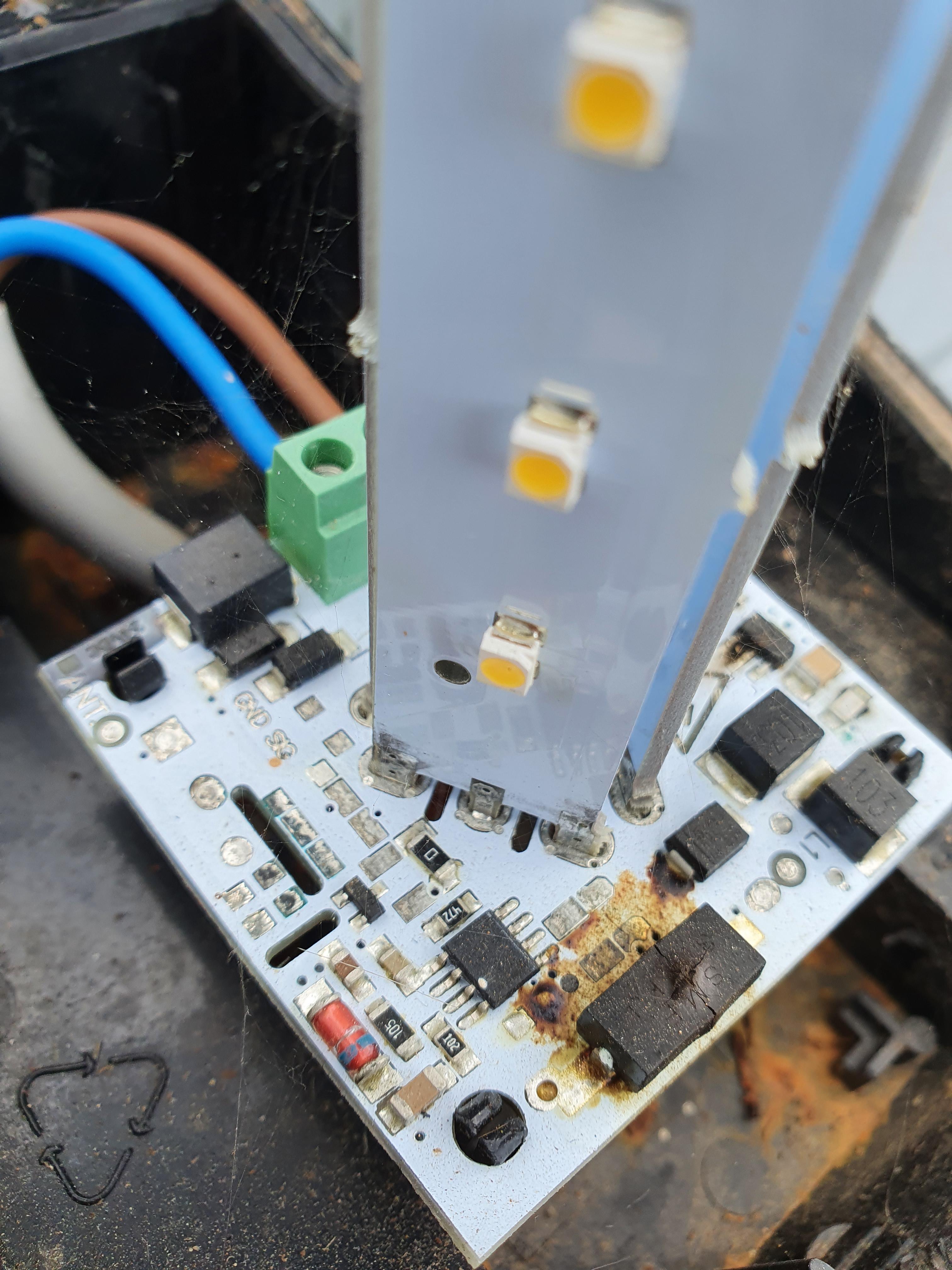

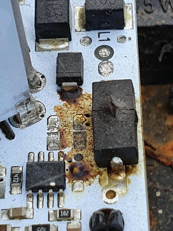

Salve, ho un problema con un lampeggiante FAAC che non funziona più, lo ho aperto e c'e' un componente che si è palesemente rotto (mi sa tanto per colpa di un fulmine anche se a monte dell'impianto e' montato uno scaricatore), sapete dirmi che componente e' cosi da cercare di sostituirlo ? Tra l'altro dalle foto che allego mi sono accorto che c'e' un altro componente che ha una piccola sfiammatura, eventualmente sapete darmi indicazioni anche su quello ?
2022-05-08 09.47.20.jpg
Roberto Garoscio
Entra acqua altro che fulmine, il foro dove passano i fili è sul pilastro in ferro?
Se così devi sigillarlo, l’umidita entra nel lampeggiante e condensa formando una pozza di acqua.
Per i componenti mi dispiace non posso aiutarti ma se non fai come ti ho suggerito presto sei al punto di partenza anche cambiandolo in toto.
ti conviene comprare una schedina nuova, oltre ai pezzi che non si leggono ma rischi che con il lavoro che impieghi non ti convenga alla fine anche perchè non è messa bene
Il 10/5/2022 alle 14:04 , Roberto Garoscio ha scritto:
Entra acqua altro che fulmine, il foro dove passano i fili è sul pilastro in ferro?
Se così devi sigillarlo, l’umidita entra nel lampeggiante e condensa formando una pozza di acqua.
Per i componenti mi dispiace non posso aiutarti ma se non fai come ti ho suggerito presto sei al punto di partenza anche cambiandolo in toto.
Grazie, ho avuto anche io la stessa idea ed ho controllato e devo dirti che non mi pare entri acqua o umidita, quando ho fatto le foto pioveva e l'interno era perfettamente asciutto.
Comunque sia verifichero meglio.
18 ore fa, luca_from ha scritto:
ti conviene comprare una schedina nuova, oltre ai pezzi che non si leggono ma rischi che con il lavoro che impieghi non ti convenga alla fine anche perchè non è messa bene
SMF 3W 1K
Però verifica anche che non siano bruciati i led. Di solito una delle 3 stecche si salva ma le altre due si bruciano
  • 4 months later...
Il 12/5/2022 alle 11:40 , Ciappinatore ha scritto:
SMF 3W 1K
Però verifica anche che non siano bruciati i led. Di solito una delle 3 stecche si salva ma le altre due si bruciano
Grazie, in effetti un led di una stecca e' bruciato.
