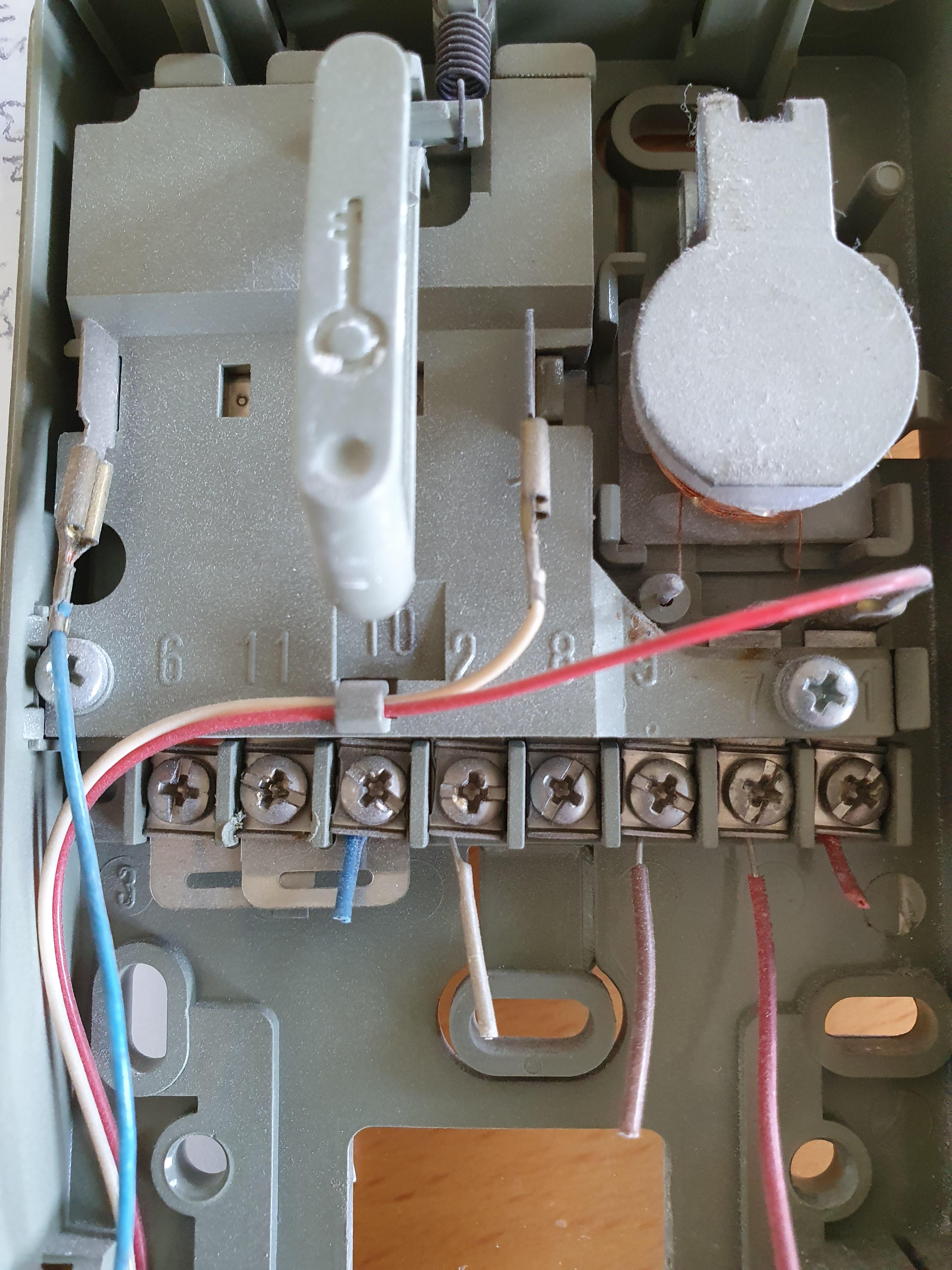

fedefede69 Inserito: 10 maggio 2022 Segnala Inserito: 10 maggio 2022 ciao, devo sostituire un vecchio citofono urmet 1130/12 perchè danneggiato. Quale citofono posso acquistare in sostituzione ? da quello che ho capito potrebbe andare bene un URMET 1130/16, giusto ? se la risposta è affermativa come devo cablare i 5 fili sul nuovo citofono ? L'impianto è costituito da 2 posti esterni e non c'è portineria grazie ! Federico
ROBY 73 Inserita: 10 maggio 2022 Segnala Inserita: 10 maggio 2022 Ciao fedefede69, 8 ore fa, fedefede69 ha scritto: Quale citofono posso acquistare in sostituzione ? da quello che ho capito potrebbe andare bene un URMET 1130/16, giusto ? Certo l'Urmet 1130/16 va più ce bene, comunque se vuoi, puoi vedere un qualsiasi citofono 4+n con chiamata in Corrente Alternata, come ad esempio il Vimar 887U; l'Urmet 1133/15, o ancora 1150/1, (con una modifica da fare in quanto ti serve un ronzatore 12VAC in più); il Comelit 2703U; il BTicino 334262, poi se vai in rete puoi vedere anche il Tegui T-71U, oppure il Master VXPH410, oppure se lo vuoi anche tutto nero, puoi vedere il Cyfral 5902768850796 oppure nero e grigio, basta che lo cerchi su Amazon. Scegline uno e poi vediamo come fare i collegamenti.
fedefede69 Inserita: 10 maggio 2022 Autore Segnala Inserita: 10 maggio 2022 14 minuti fa, ROBY 73 ha scritto: Ciao fedefede69, Certo l'Urmet 1130/16 va più ce bene, comunque se vuoi, puoi vedere un qualsiasi citofono 4+n con chiamata in Corrente Alternata, come ad esempio il Vimar 887U; l'Urmet 1133/15, o ancora 1150/1, (con una modifica da fare in quanto ti serve un ronzatore 12VAC in più); il Comelit 2703U; il BTicino 334262, poi se vai in rete puoi vedere anche il Tegui T-71U, oppure il Master VXPH410, oppure se lo vuoi anche tutto nero, puoi vedere il Cyfral 5902768850796 oppure nero e grigio, basta che lo cerchi su Amazon. Scegline uno e poi vediamo come fare i collegamenti. Ciao Roby, grazie per il tuo aiuto Scelgo l'Urmet 1130/16, come lo collego ? grazie ancora
ROBY 73 Inserita: 10 maggio 2022 Segnala Inserita: 10 maggio 2022 2 ore fa, fedefede69 ha scritto: Scelgo l'Urmet 1130/16, come lo collego ? Esattamente con la stessa numerazione attuale, cambia solo il 7 che ora viene chiamato CA. Inoltre, ricordati di fare un ponte tra i morsetti 6 e 10 come indicato nel manuale e prima di cambiarlo controlla che i ponticelli neri JP1, JP2, JP3, JP4, JP5, JPA, JPC siano tutti come indicato nel manuale per impianti 4+n con chiamata su ronzatore in Corrente Alternata (anche se dovrebbero già essere apposto di default). Qui c’è lo schema: https://www.urmet.com/Portals/0/Import_Profile/LibrettiIstruzioni/475939.pdf?ver=2017-01-18-083542-000 Facci sapere i risultati, prego
fedefede69 Inserita: 12 maggio 2022 Autore Segnala Inserita: 12 maggio 2022 Il 11/5/2022 alle 01:54 , ROBY 73 ha scritto: Esattamente con la stessa numerazione attuale, cambia solo il 7 che ora viene chiamato CA. Inoltre, ricordati di fare un ponte tra i morsetti 6 e 10 come indicato nel manuale e prima di cambiarlo controlla che i ponticelli neri JP1, JP2, JP3, JP4, JP5, JPA, JPC siano tutti come indicato nel manuale per impianti 4+n con chiamata su ronzatore in Corrente Alternata (anche se dovrebbero già essere apposto di default). Qui c’è lo schema: https://www.urmet.com/Portals/0/Import_Profile/LibrettiIstruzioni/475939.pdf?ver=2017-01-18-083542-000 Facci sapere i risultati, prego Grazie ! ho già ordinato il citofono (in realtà sono 2, in origine erano 2 appartamenti e sono in procinto di rifrazionarli come in origine) appena mi arriva procedo con i collegamenti che mi hai suggerito GRAZIE !!!
ROBY 73 Inserita: 12 maggio 2022 Segnala Inserita: 12 maggio 2022 (modificato) 13 ore fa, fedefede69 ha scritto: appena mi arriva procedo con i collegamenti che mi hai suggerito Ok attendiamo fiduciosi allora, prego ciao Modificato: 12 maggio 2022 da ROBY 73
