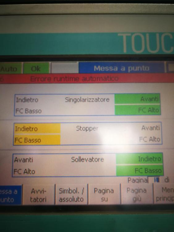

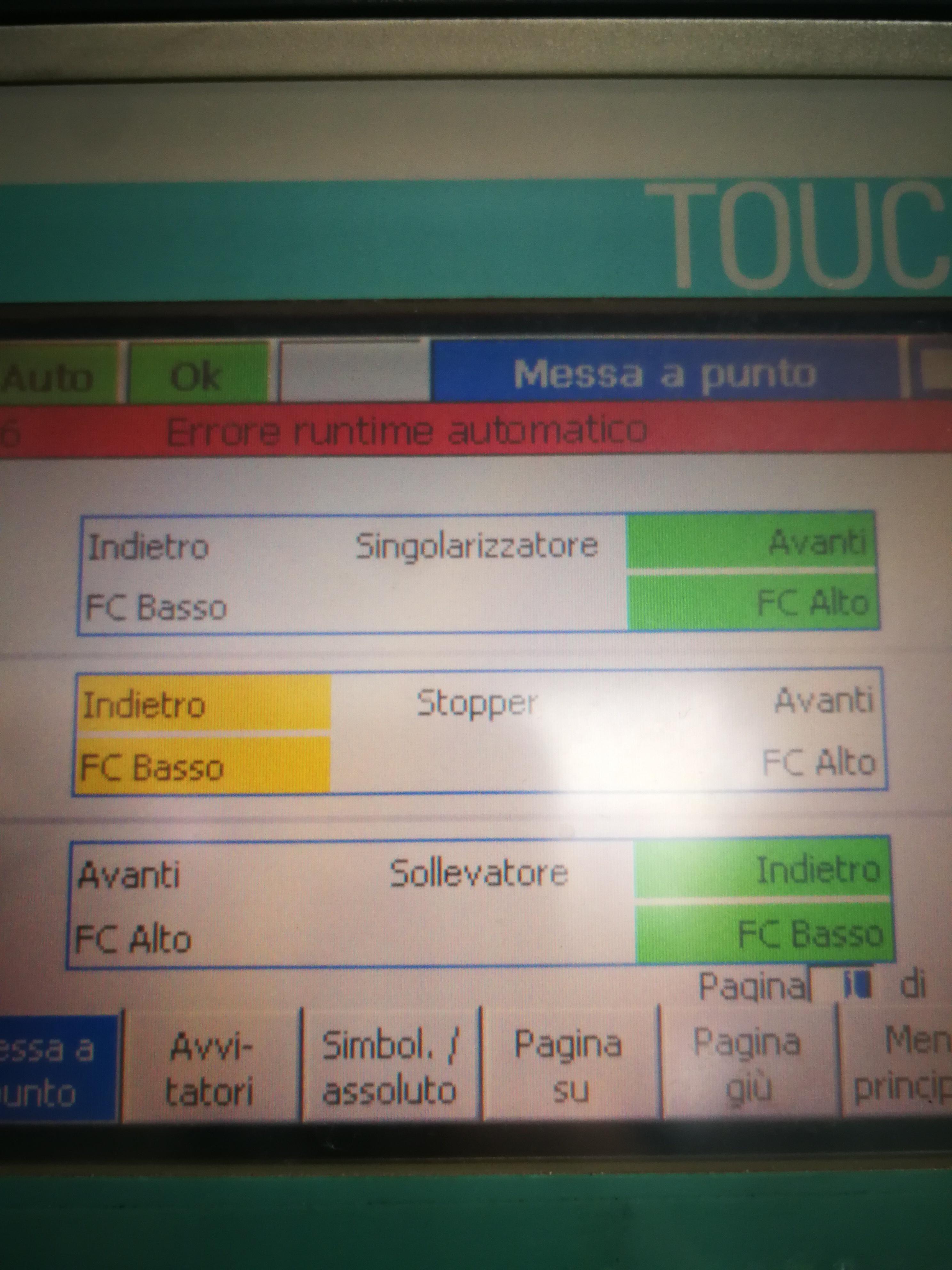

SIEMENS TOUCH PANEL TP177 ERRORE RUNTIME AUTOMATICO
Buongiorno, da poco e apparentemente per una causa a me ancora sconosciuta, visualizzo su di un pannellino touch panel del tipo TP177 il messaggio "ERRORE RUNTIME AUTOMATICO"
causando l'arresto del processo...qualcuno sa aiutarmi per eliminare questo problema o quanto meno cosa lo genera? grazie in anticipo
A me sembra una scritta configurata da chi a sviluppato il software.
Tramite la sua visibilità la fa apparire o meno.
Sarebbe da capire a che bit è associata e capire cosa lo ha messo a true o forse a false.
