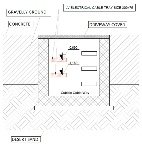

Buongiorno a tutti,
Ho un dubbio sulla modalità di posa da selezionare per il dimensionamento dei cavi CEI 64/8 quando questi sono posati in canaline pre-forate ma installate in un cunicolo interrato di dimensioni circa 1m x 1m come da immagine allegata.
Va considerata posa in aria o posa interrata?
Per determinare la portata I0 avremo:
-sia le passerelle preforate Rif 13 che
-sia installazione in cunicoli interrati Rif 43 se ventilati oppure Rif 61 se non ventilati (almeno l'ho capita così)
Il problema è che non posso selezionarli entrambi.
Per ventilare il cunicolo cosa è possibile fare? come si possono dimensionare eventuali aperture?
Cordiali saluti
1 ora fa, Tiziano1979 ha scritto:
1 ora fa, Tiziano1979 ha scritto:
