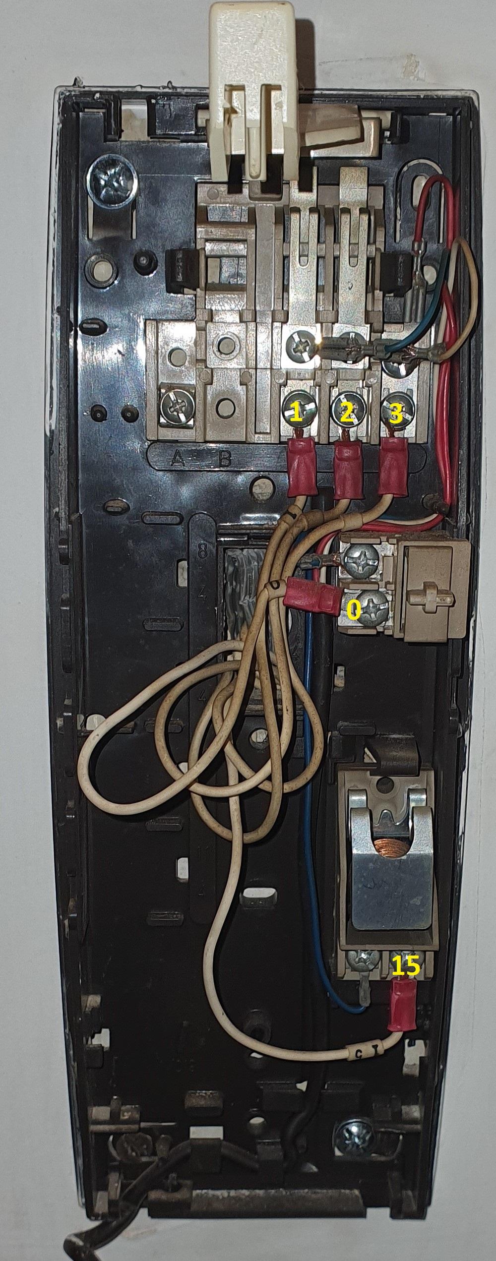

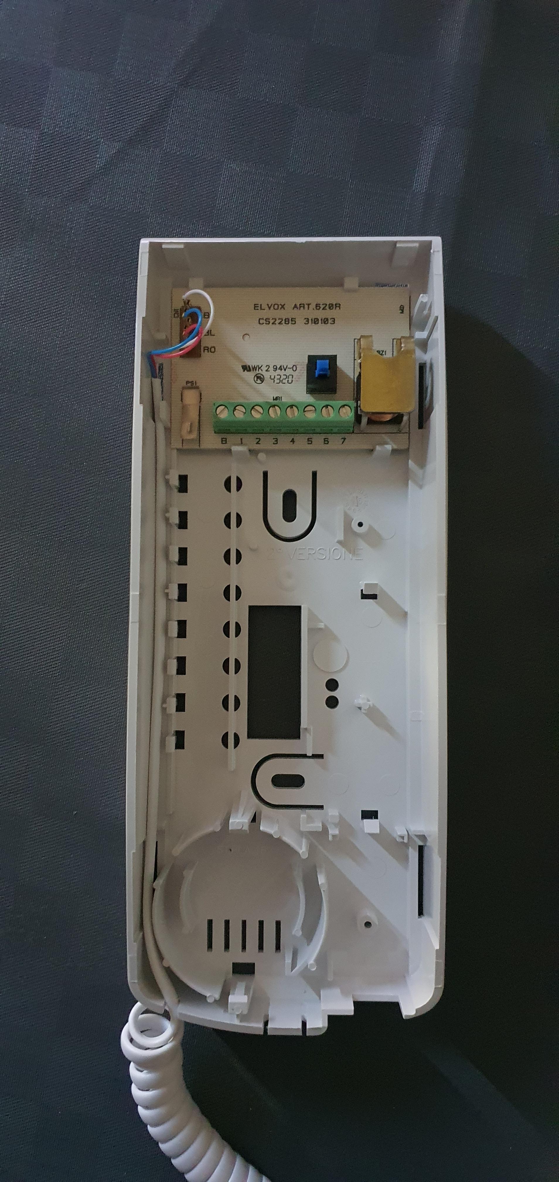

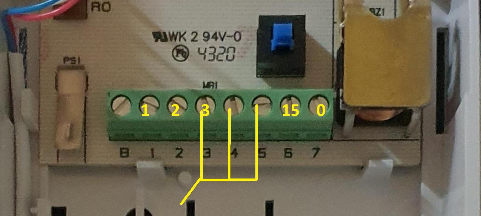

Sostituzione citofono ELVOX 1/019 con ELVOX 620R
Salve,
avrei la necessità di sostituire questo vecchio 1/019 della Elvox con un più moderno 620R (o eventualmente un Vimar 887u), essendo però situato in un condomino e non in un casa singola vorrei assicurarmi che sia compatibile e essere sicuro dei collegamenti con il nuovo citofono.
Ciao Riccardo225,
4 ore fa, Riccardo225 ha scritto:
avrei la necessità di sostituire questo vecchio 1/019 della Elvox con un più moderno 620R (o eventualmente un Vimar 887u)
Decidi quale dei due vuoi usare e poi vediamo i collegamenti, anche se sono per entrambi quasi identici a questo 1/019
Ciao Roby73,
avendolo già disponibile opterei per il 620r.
Ti ringrazio!
15 ore fa, ROBY 73 ha scritto:
Ciao Riccardo225,
Decidi quale dei due vuoi usare e poi vediamo i collegamenti, anche se sono per entrambi quasi identici a questo 1/019
Ciao Roby 73,
non mi ero accorto di non aver allegato i numeri che vengono riportati nei cavi e la foto del 620R.
image.thumb.jpeg.3ffe446af8e309bf5102ef4d330ae6c8.jpegimage.thumb.jpeg.83da7738f4a76b5825b0dff7ae4b5fc2.jpeg
17 ore fa, Riccardo225 ha scritto:
avendolo già disponibile opterei per il 620r.
Allora così:
(Clicca sopra l'immagine o aprila in un'altra finestra del monitor per ingrandirla)
Se è nuovo, nel 620R ci dovrebbe essere una lamella metallica a tre "denti", usala per fare ill ponte tra i morsetti 3-4-5 (obbligatorio), altrimenti va bene un qualsiasi pezzo di filo.
Facci sapere i risultati
  • 4 weeks later...
Il 15/5/2022 alle 17:42 , ROBY 73 ha scritto:
Allora così:
(Clicca sopra l'immagine o aprila in un'altra finestra del monitor per ingrandirla)
Se è nuovo, nel 620R ci dovrebbe essere una lamella metallica a tre "denti", usala per fare ill ponte tra i morsetti 3-4-5 (obbligatorio), altrimenti va bene un qualsiasi pezzo di filo.
Facci sapere i risultati
Ti confermo che funziona tutto alla perfezione, scusa il ritardo e grazie mille per il tuo supporto!
1 ora fa, Riccardo225 ha scritto:
Ti confermo che funziona tutto alla perfezione
Ottimo, l'importante è questo, ciao prego
  • 10 months later...
Il 15/5/2022 alle 17:42 , ROBY 73 ha scritto:
Allora così:
(Clicca sopra l'immagine o aprila in un'altra finestra del monitor per ingrandirla)
Se è nuovo, nel 620R ci dovrebbe essere una lamella metallica a tre "denti", usala per fare ill ponte tra i morsetti 3-4-5 (obbligatorio), altrimenti va bene un qualsiasi pezzo di filo.
Facci sapere i risultati
Ciao, nel mio Elvox 620R i pin 4 e 5 sono ponticellati tra loro, ma nel 3 va un altro filo.
Fino ad ora ha funzionato tutto abbastanza bene ma mi chiedo se la configurazione del mio sia corretta.
AJFCJaVRGs3o8BceDzNbSFgnvK8vfTvQnqeRS_ZcIditm6ok2uGbEvMkh4hsjkNDa-FxtrsF5OREdMe2pRCyppnScihO6hRZeJJIW_MlbOSZgqp8gRklGRACQqivfFtFOIzqzzF1Kb_LkY-mXpA774pFAWn8szqtQPwMvp7KQuSu8UtLq71N74ijb3pUDNoWWYn3Cvk2CslN6HWkE2E6_XeTFRHs2GJNEEoBebSO5UlJ2QQiETMsWFap6jCIUbM53lF0xtwEW0202ziYb-s3uEDRlAcGl-_Pimg7RL8C32JwDRqGGtDFMRk3nXtLgCyupwaK2WGfYUJPQIZCwsrt9cxjTCK872Szwldkdw5btxwZehE07FS8XpblxQdiLRT7HHA_ynNCdDHPMHYX_wrLK1ZzFSZHxUluvEcNyglStNf9au-_ARuOztsTgG9aiOvGneQW0t-Sb11EWfA0_kyzaFz0XTUqUa86yXZ8YKyz62OFaj-YaIp34NvrY8prTjnmokvawJVOSdNSdBkRHWm9o2h8tqeUKPT7wgm29DNp99bPlaOSJAH_nVTynHYaqQWCgLaV8SFoyuIdB9stLrvB2ruLNy0RYZNvQjUsq_fp7n4FGQZDR5p8nH0FTP5kGETc1x3qenuVUNnW9dnYlJfqHjNJCYxjHq-MwqdUVF29hE-OMZL-qjQtN4s8wZ4yodYz5u_hTkAWhFiTEZZvlYKQieI4kwlurT9CuJ1nhgkCzzNoPGzlDTEfDyScBYu1IH6sB2bmuGe4NBZUcpA6kDJQCgC7VkM4gdyFQqSOjEWzpYYZ4GEJ2Int_DtO-CK__RU34pH0cmNkG5aOW-CYTirgymfVNLhG_1qVjscMyWi5_QIYuhS-0V_VK9S0LHCSMFEH4LK0zqzXyR2n8j63Ul3ubizrb7At49Qm6MCPzSMDeldG4s8qX7Joc6BJg6mhgdMkykau=w406-h903-s-no?authuser=1
Niello, ti sei accodato ad una discussione di un anno fa, non è consentito dal regolamento accettato in fase di iscrizione al forum, oltre a creare inutile confusione.
Questa discussione la chiudiamo, se serve aprine pure una nuova, grazie. 😉
***DISCUSSIONE CHIUSA***
  • Ivan Botta locked this discussione
Ospite
