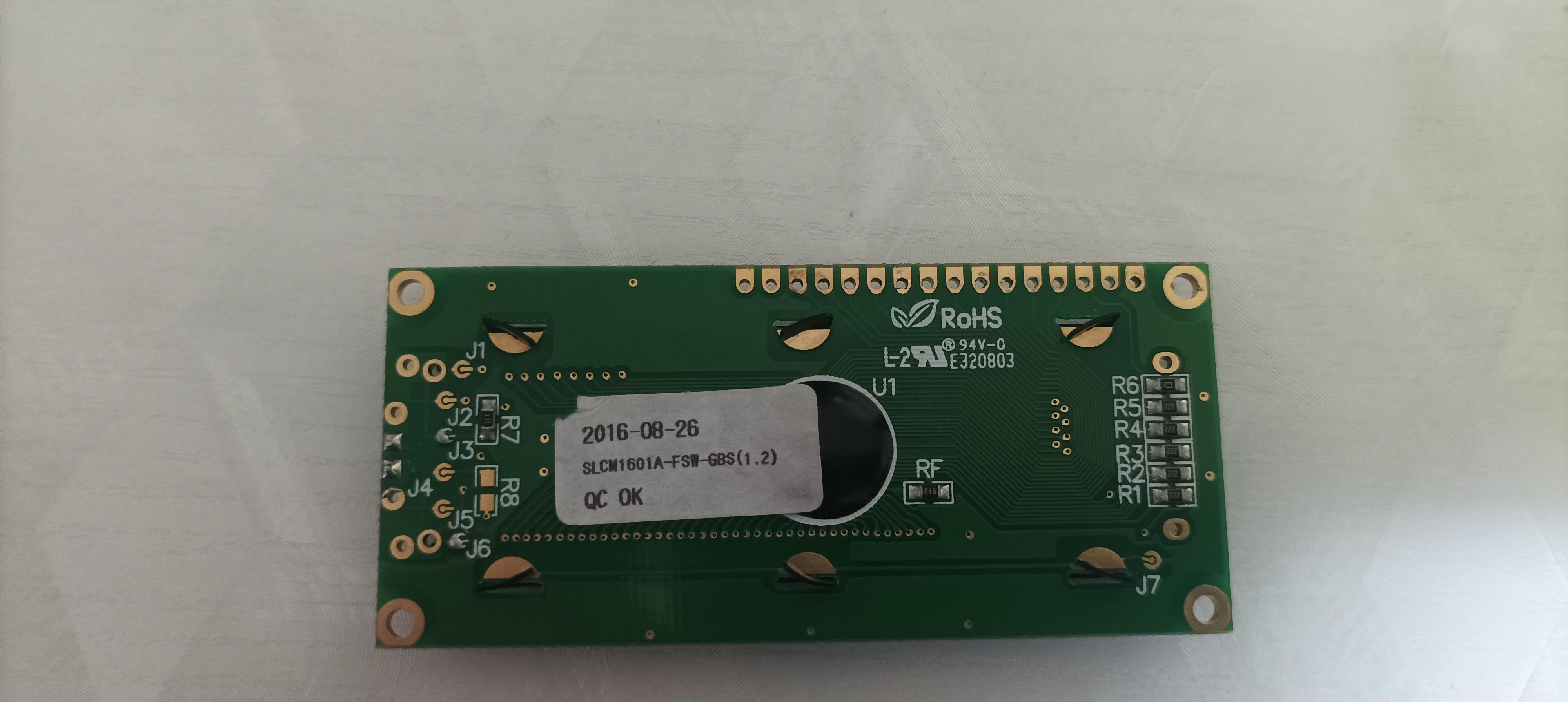

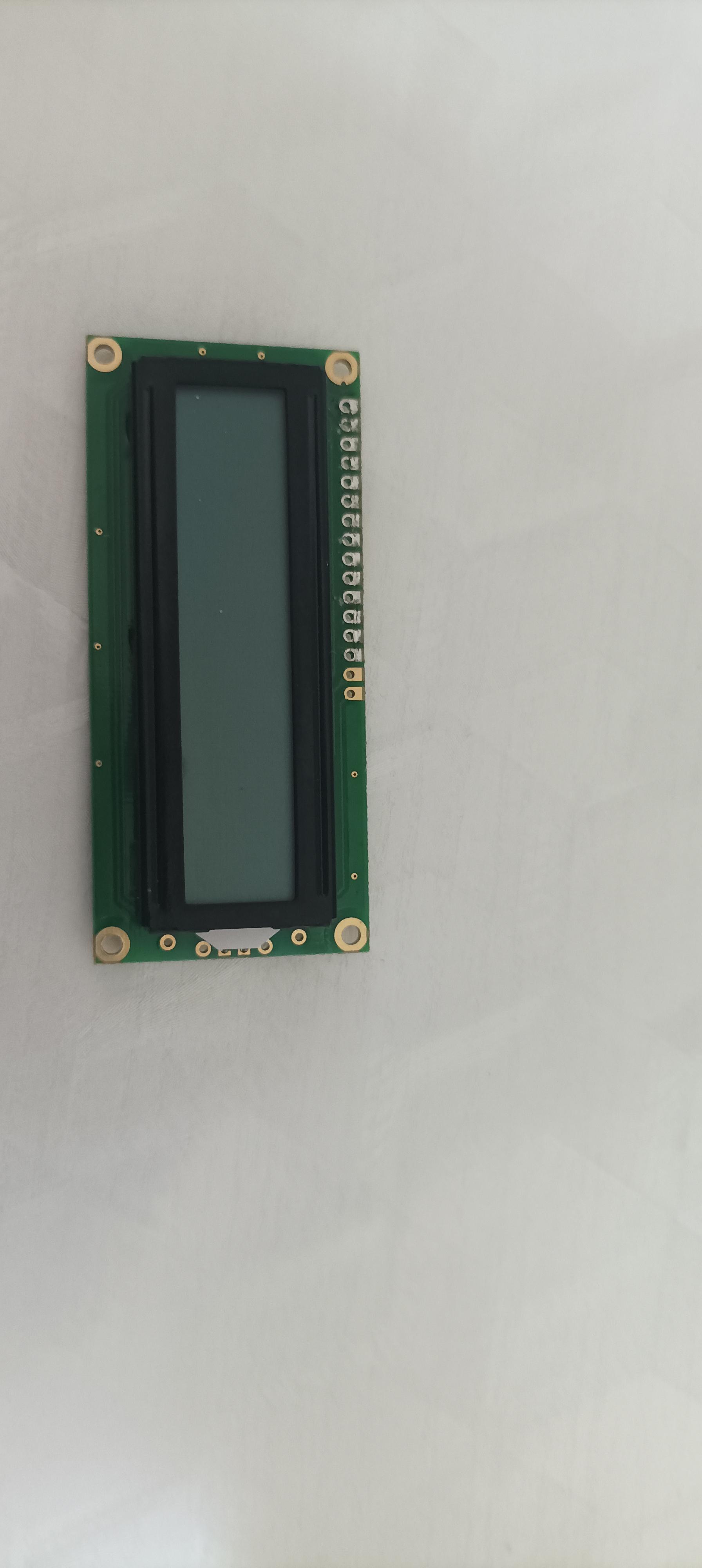

nandix Inserito: 16 maggio 2022 Segnala Inserito: 16 maggio 2022 (modificato) Buonasera a tutti... Volevo chiedervi se potete aiutarmi... È un display LCD di una centralina di un addolcitore Gel compact medium...sono addolcitori americani della water Boss... Nonostante io sia un c.a.t. l'azienda fornitrice non ha o pezzi di ricambio ( cambiare la centralina, costa 600€ )... comunque allego foto del display LCD... sperando in un aiuto di dove potrei acquistarlo... Dimenticavo... è un 16x1 (carattere x righe) Grazie in anticipo a tutti...😁 PS... grazie anche se non riuscite ad aiutarmi...😁😁😁 Modificato: 16 maggio 2022 da nandix
Riccardo Ottaviucci Inserita: 16 maggio 2022 Segnala Inserita: 16 maggio 2022 (modificato) questo gli somiglia anche se credo abbia due righe Modificato: 17 maggio 2022 da Riccardo Ottaviucci
Lorenzo-53 Inserita: 16 maggio 2022 Segnala Inserita: 16 maggio 2022 Chiedi qui, rivenditore italiano, puoi chiedere info Plexishop.it - Display LCD 16x1, 1 riga 16 caratteri e retroilluminazione blu
Ctec Inserita: 17 maggio 2022 Segnala Inserita: 17 maggio 2022 Qui ce n'è uno standard gialloverde. L'importante sono le dimensioni e le posizioni del connettore di collegamento. I controllori sono praticamente tutti lo stesso (Hitachi compatibili)
