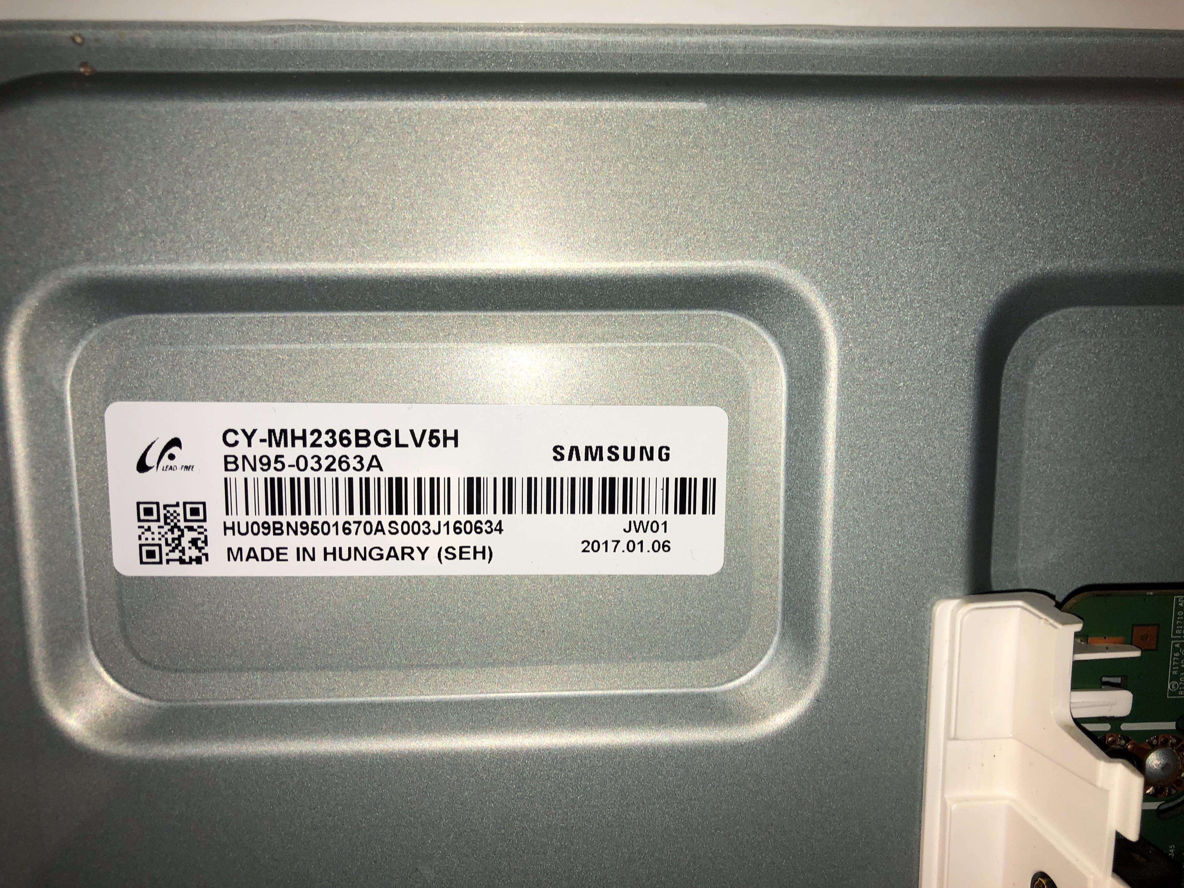

Tv Samsung problema display
Ciao a tutti, ho controllato nella ricerca e non ho avuto nessun riscontro quindi posto il problema. Ho un monitor tv samsung t24d391, si accende compare la scritta Samsung e poi il pannello si spenge, ha l’alimentazione esterna e ho provato altri 2 alimentatori ma nulla, grazie per la disponibilità e se servono altre info le inserisco.
