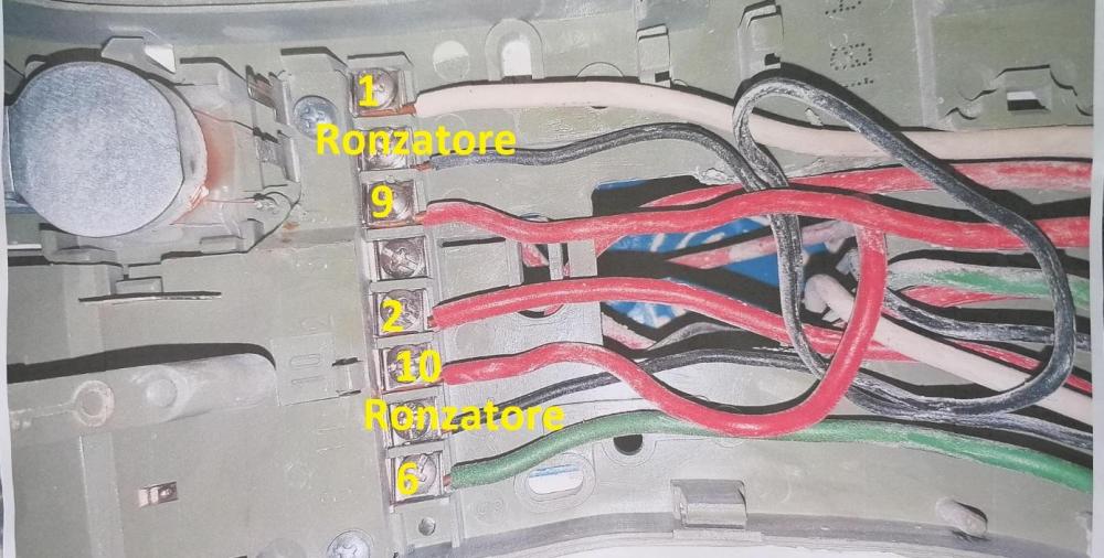

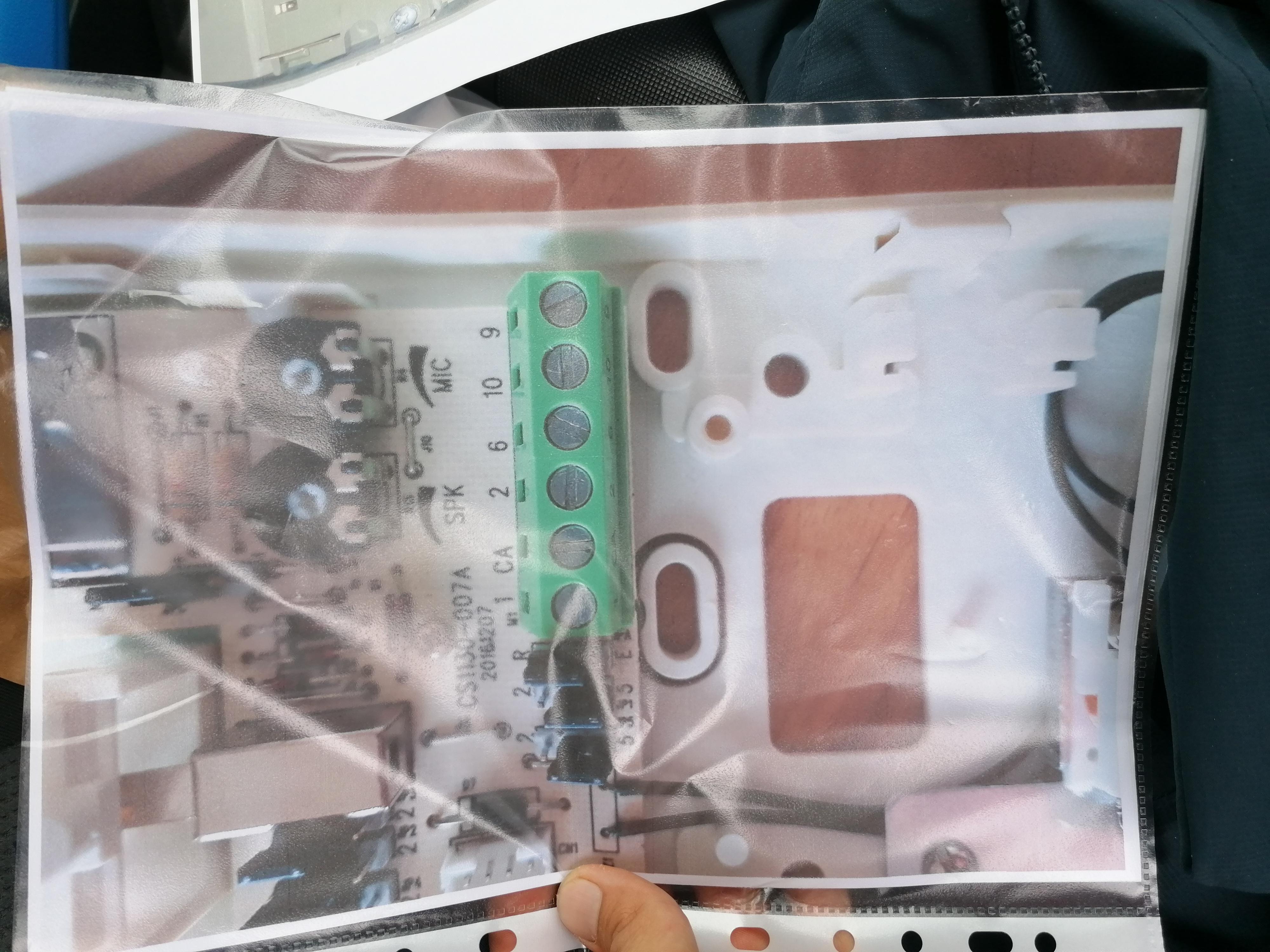

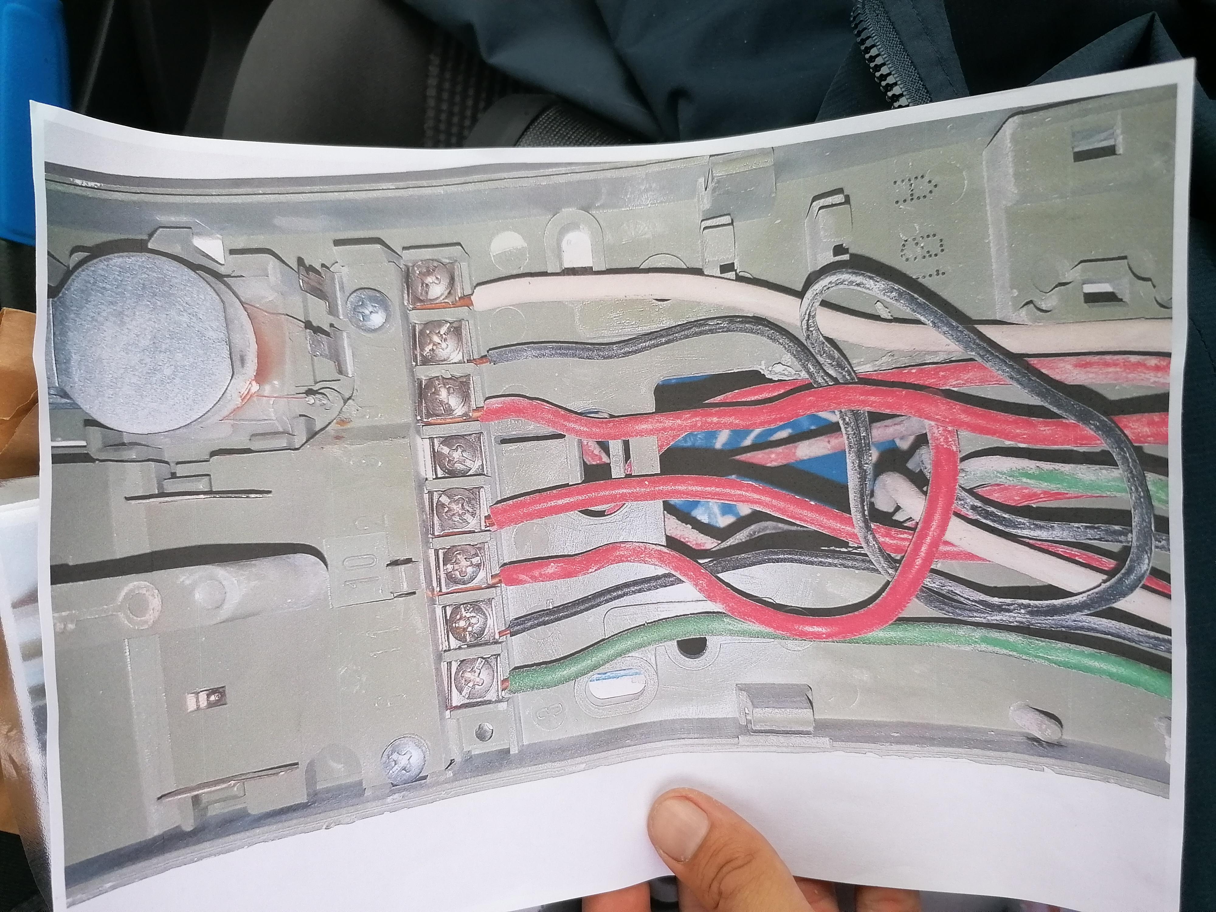

Lukej Inserito: 21 maggio 2022 Segnala Inserito: 21 maggio 2022 Buongiorno a tutti. Dovrei sostituire il citofono in foto(quello coi fili collegati) con un modello più nuovo. Volevo sapere se per i collegamenti devo tenere gli stessi morsetti a parte il 7 sul ca e fare il ponte tra 6 e 10 e quindi dovrebbe funzionare tutto. Grazie
Ivan Botta Inserita: 21 maggio 2022 Segnala Inserita: 21 maggio 2022 Discussione spostata nel forum corretto.
ROBY 73 Inserita: 21 maggio 2022 Segnala Inserita: 21 maggio 2022 Ciao Lukej, 1 ora fa, Lukej ha scritto: Volevo sapere se per i collegamenti devo tenere gli stessi morsetti a parte il 7 sul ca e fare il ponte tra 6 e 10.......... No, in teoria no, perché sembra che le tre funzioni (fonica, campanello e apri cancello) siano tutte separate tra loro, potrebbero essere tre circuiti distinti, quindi NON ci va nessun ponte, a meno che non siano fatti con degli spezzoni di filo che da qui non si vedono per intero, ma presumo di no, in quanto c'è un solo filo per ogni morsetto. Quindi prima di tutto devi Scollegare ed isolare i fili neri che escono dalla schedina del 1130/16 e vanno sui morsetti del ronzatore e poi collegarli così: (Clicca sopra l'immagine o aprila in un'altra finestra del monitor per ingrandirla) Facci sapere i risultati
Lukej Inserita: 21 maggio 2022 Autore Segnala Inserita: 21 maggio 2022 28 minuti fa, ROBY 73 ha scritto: No, in teoria no, perché sembra che le tre funzioni (fonica, campanello e apri cancello) siano tutte separate tra loro, potrebbero essere tre circuiti distinti, quindi NON ci va nessun ponte, a meno che non siano fatti con degli spezzoni di filo che da qui non si vedono per intero, ma presumo di no, in quanto c'è un solo filo per ogni morsetto. Quindi prima di tutto devi Scollegare ed isolare i fili neri che escono dalla schedina del 1130/16 e vanno sui morsetti del ronzatore e poi collegarli così: Grazie per la risposta! Quindi nel morsetto ca ci saranno i due neri giusto?
ROBY 73 Inserita: 21 maggio 2022 Segnala Inserita: 21 maggio 2022 49 minuti fa, Lukej ha scritto: Quindi nel morsetto ca ci saranno i due neri giusto? No, il CA rimane vuoto, devi proprio Scollegare ed isolare i due fili neri fini che escono dalla schedina del 1130/16 che vanno sui morsetti del ronzatore. Dopo di che, sui morsetti del ronzatore colleghi i due fili neri che escono dal muro e che attualmente sul vecchio citofono sono collegati sui morsetti 11 e 7.
Lukej Inserita: 21 maggio 2022 Autore Segnala Inserita: 21 maggio 2022 Aaaah ok grazie mille. Nel caso avessi qualche difficoltà posso tagliare e giuntarmi su quelli neri facendo un collegamento con i cappellotti?
Lukej Inserita: 21 maggio 2022 Autore Segnala Inserita: 21 maggio 2022 Aaaah no ho visto adesso da una foto che I 2fili neri che dici finiscono in una classica morsettiera con due viti a croce quindi immagino che posso scollegarli e collegarmi li con quelli che escono dal muro neri. Ma si può lavorare con l impianto in tensione essendo tutto a bassissima vero?
ROBY 73 Inserita: 21 maggio 2022 Segnala Inserita: 21 maggio 2022 3 ore fa, Lukej ha scritto: quindi immagino che posso scollegarli e collegarmi li con quelli che escono dal muro neri. Non "posso", ma come già detto "DEVI" scollegarli ed isolarli uno per uno, anche con un giro di nastro isolante, tanto perché per sbaglio non vadano a toccare qualcosa che non devono toccare. 3 ore fa, Lukej ha scritto: Ma si può lavorare con l impianto in tensione essendo tutto a bassissima vero? Sì certo, puoi lavorare tranquillamente in tensione, al massimo avrai 15V circa. Scollega, isola con un giro di nastro uno alla volta e ricollega nel nuovo sempre uno alla volta, non ha importanza l'ordine con cui li colleghi, l'importante è che non si tocchino inavvertitamente tra loro.
Lukej Inserita: 21 maggio 2022 Autore Segnala Inserita: 21 maggio 2022 Grazie mille per l aiuto davvero. Martedì andrò a fare il lavoro
ROBY 73 Inserita: 21 maggio 2022 Segnala Inserita: 21 maggio 2022 (modificato) 33 minuti fa, Lukej ha scritto: Martedì andrò a fare il lavoro Ok, attendiamo fiduciosi allora, prego Modificato: 21 maggio 2022 da ROBY 73
Lukej Inserita: 21 maggio 2022 Autore Segnala Inserita: 21 maggio 2022 Perché qualcosa può andare storto?
ROBY 73 Inserita: 21 maggio 2022 Segnala Inserita: 21 maggio 2022 1 ora fa, Lukej ha scritto: Perché qualcosa può andare storto? Ma anche no, al massimo non funziona 🤣🤣
Lukej Inserita: 22 maggio 2022 Autore Segnala Inserita: 22 maggio 2022 Già che siamo in ballo posso chiederti come mai hanno usato tre fili diversi nei morsetti 6/11/10? In teoria non andrebbe fatto un ponte tra di loro? cosa cambia?
ROBY 73 Inserita: 22 maggio 2022 Segnala Inserita: 22 maggio 2022 10 ore fa, Lukej ha scritto: come mai hanno usato tre fili diversi nei morsetti 6/11/10? In teoria non andrebbe fatto un ponte tra di loro? cosa cambia? Probabilmente ci sono due circuiti separati, cioè, c'è un alimentatore citofonico che serve l'intero impianto per la fonia, poi un altro trasformatore separato che alimenta il circuito dell'impianto campanelli e l'apertura del cancello, ai "tempi che furono" nei vecchi impianti facevano anche così per evitare probabili cadute di tensione, anche perché gli alimentatori citofonici non erano "potentissimi" e molte volte non si riuscivano ad aprire i cancelli / portoni. Per questo non si fanno ponti, proprio per evitare che i due circuiti vadano in conflitto tra loro.
Lukej Inserita: 24 maggio 2022 Autore Segnala Inserita: 24 maggio 2022 Il 21/5/2022 alle 15:09 , ROBY 73 ha scritto: Facci sapere i risultati Grazie mille roby funzionato tutto alla prima
